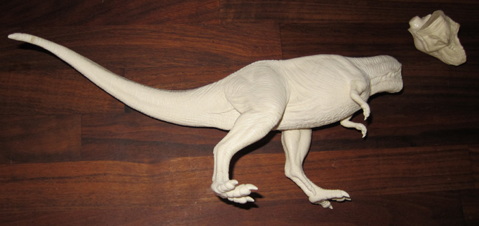

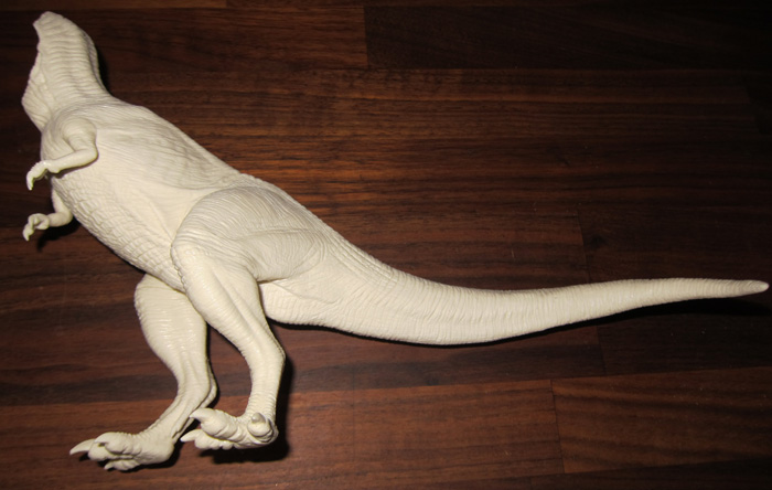

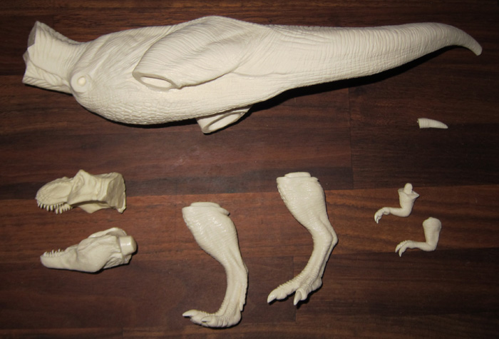

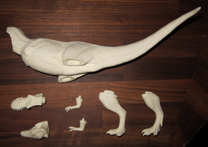

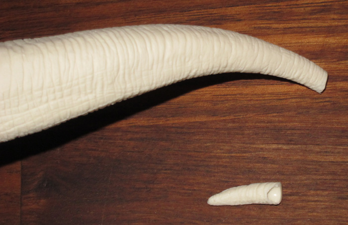

Lite bilder på Rexar i bitar är väl inte helt fel?

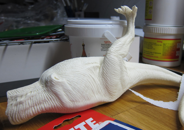

En luftbubbla som ställt till det för svansen (bättre att se det tidigt för då kan man ju bygga ihopa delen istället för att den trillar av senare
Nästa del i bygget är alltid att limma. Limma först, pilla i metall sen. Alltid i den ordningen, inga undantag.

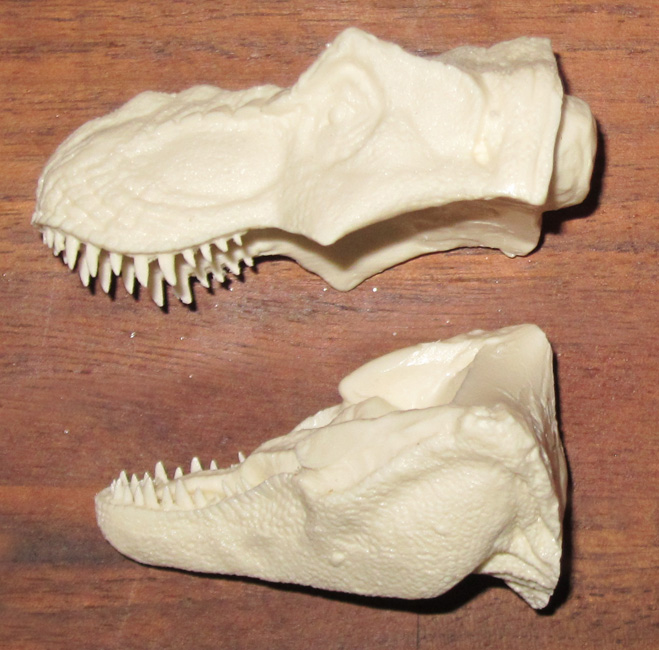

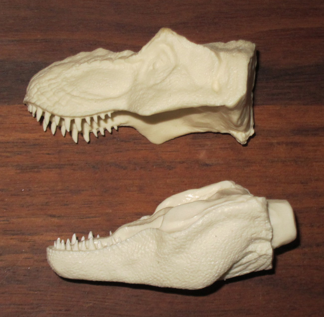

Det är bara huvudet som jag låter bli att limma ihop just nu.

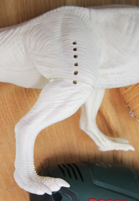

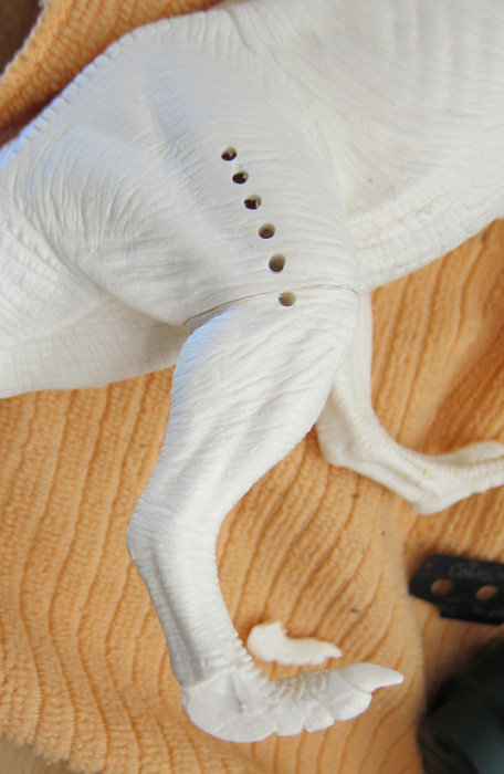

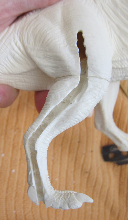

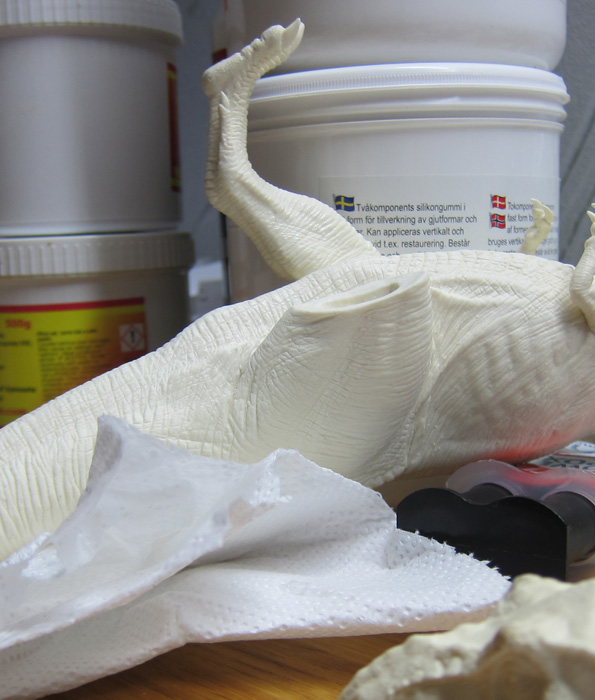

Sen vill jag påminna alla om att det alltid finns risk för obehagliga bilder i mina byggtrådar. Denna är inget undantag för även här ska modellerna göras jordbävningssäkra. Så fram med borren!

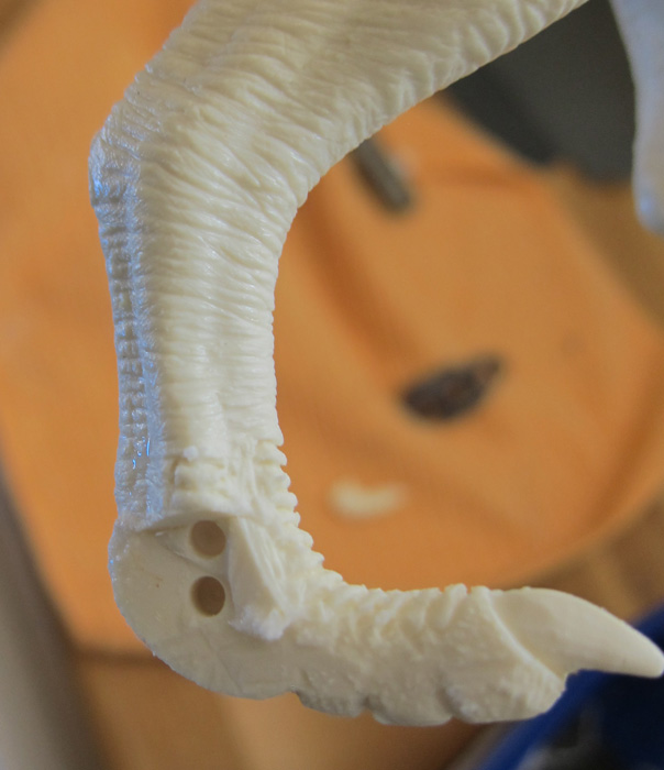

Det bör påpekas att de här modellerna är ihåliga inuti kroppen. Därför kör jag hellre med en solid metallstav genom hela benet och en bit upp i höften på dinosaurierna. Det blir helt enkelt stabilare som jag ser det och jag kommer åt att näst intill ”gjuta” fast metallen i benet med hjälp av limmet istället för att försöka fylla ut de borrhål som metallen annars ska tryckas in i.

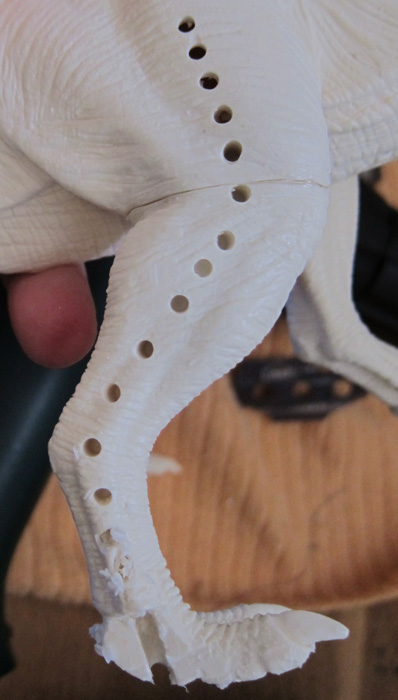

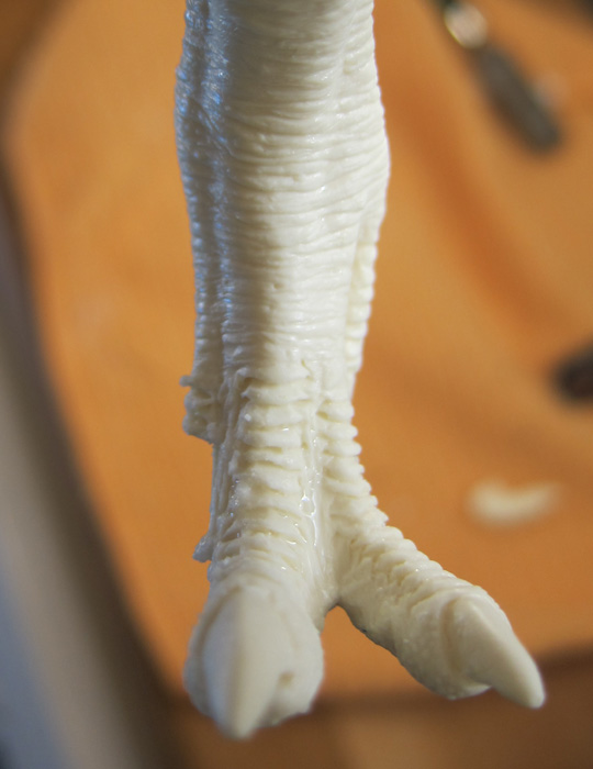

I vanlig ordning måste foten delas för att komma åt att installera metallpinnen. Jag lovar att det här ingreppet verkligen inte är så dramatiskt som det kanske ser ut och det är inte särskilt svårt att få till om man bara planerar och tänker till lite innan man börjar borra och såga.
När det finns en kanal i benet passas metallstaven in och eventuella justeringar i borrandet görs om det behövs.

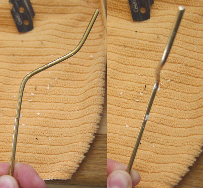

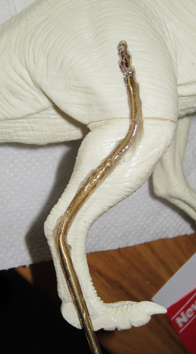

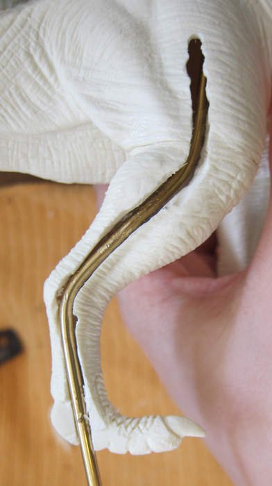

Metallen bockas för hand med hjälp av verktyg och ren envishet.
Sen limmas metallen på plats och plötsligt så är modellen avsevärt mycket tåligare och som byggare behöver man inte vara alltför nervös vid framtida transporter av bygget (som t.ex. när man kört FEL på väg till tävling och hamnat i den skumpigaste och körmässigt absolut mest ojämna delen av centrum mitt i rusningstid…
/Emma

Den där benförstärkningen ser väldigt seriös ut, vad använder du för epoxi när du limmar in metallen?
Re: Welcome to…
Tack så mycket!Lars Befring skrev: 21 apr 2019, 16:33 Otroligt coolt Emma!
Jag litar inte riktigt på limfogar och har nästan alltid kört med rejäl förstärkning i benen på mina figurer. Var väldigt tacksam för det när jag skulle flytta alltihopa
