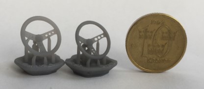

Hej, sprödheten (eller: elongation %) är fortfarande ett problem och något som är bland det svåraste att jobba med och anpassa 3D modeller för att få bra resultat. Jag håller på med SLA printing (laser i resin) och det finns material med mindre sprödhet men dessa är oftast sämre i detaljeringsgraden. Bilden på rattarna här (skala 1/25) är i 2 olika material där den ljusare varianten till vänster är mer flexibel men lite "grövre". Båda är printade från samma 3D underlag. Det mer flexibla materialet är dessutom lite dyrare. Oftast är kanske detaljeringen tillräckligt bra men man vill ju utnyttja fulla maskinkapaciteten...
Jag har övergått till det flexibla materialet i exv AK5:orna för att dom inte ska gå sönder när man rensar supportmaterialet men har kvar materialet med bättre detaljeringsgrad i "gubbarna" på www.vdh1.se
mtrl jfr small.jpg (12.78 KiB) Visad 2074 gånger
