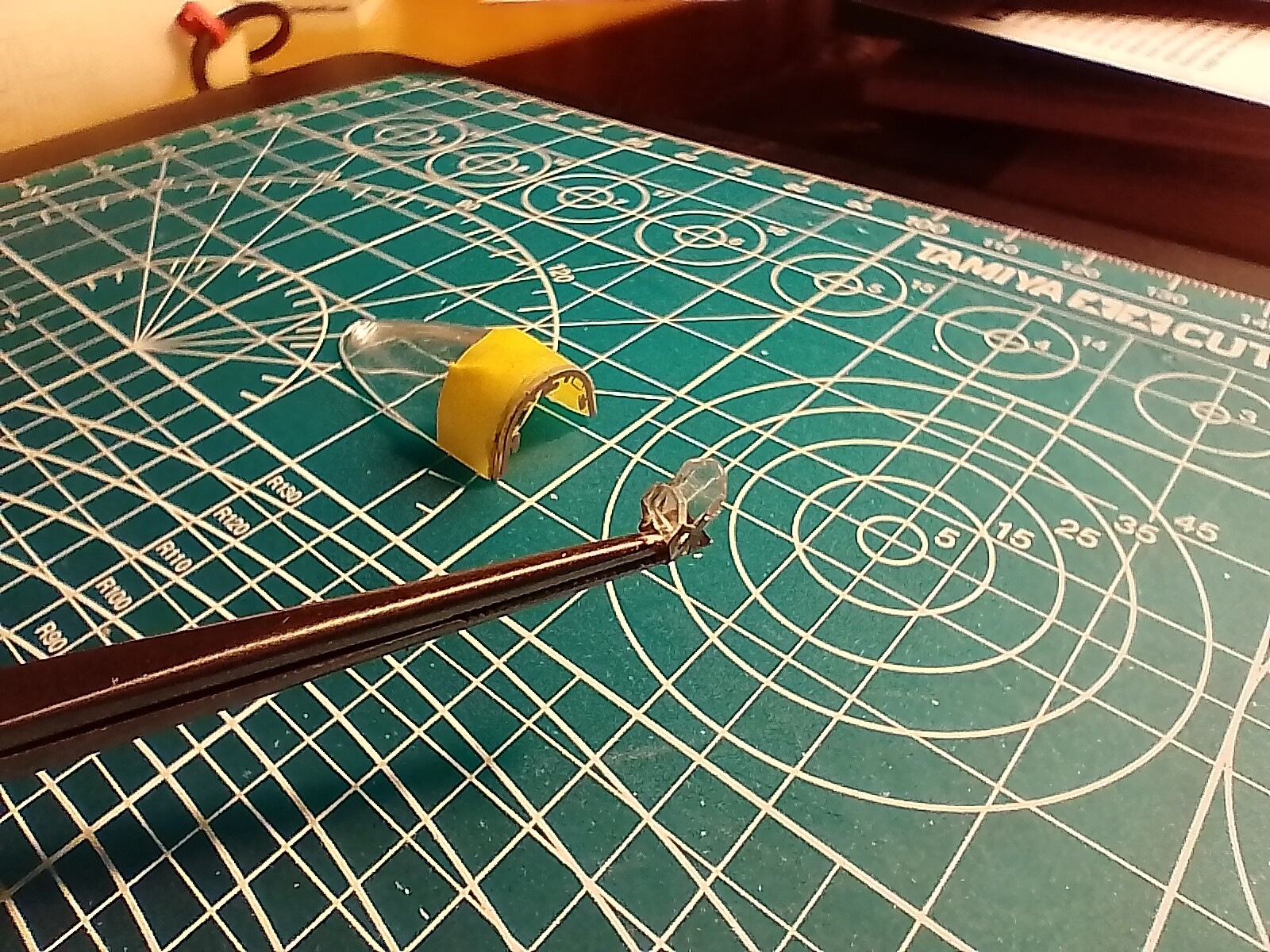

Liten uppdatering:
Tack igen för alla svar! Eftersom jag hade köpt Micro Kristal Klear för ett annat syfte, så kändes det som en bra idé att pröva hur det fungerade som lim. Det skulle ju kunna fungera som "adhesive" enligt vad det stod på burken. Och... Jo, det verkar ju fungera.
Ber om ursäkt för bildkvaliteten, biten närmast kameran är ca 3 x 5 mm så jag fick ju zooma in ordentligt. Och ifall ni sitter och undrar "Men vad i hela friden ÄR det där något?" så är svaret en HUD och bakom HUD:en en huv till en F/A-18 i 1/72. Absolut inga vikter att tala om i endera fallet, men håller ihop det som det ska hålla ihop gör det uppenbarligen, och limmet kladdar inte ner de genomskinliga delarna heller. Tror att jag har hittat en vinnare (för mig i alla fall) här!
