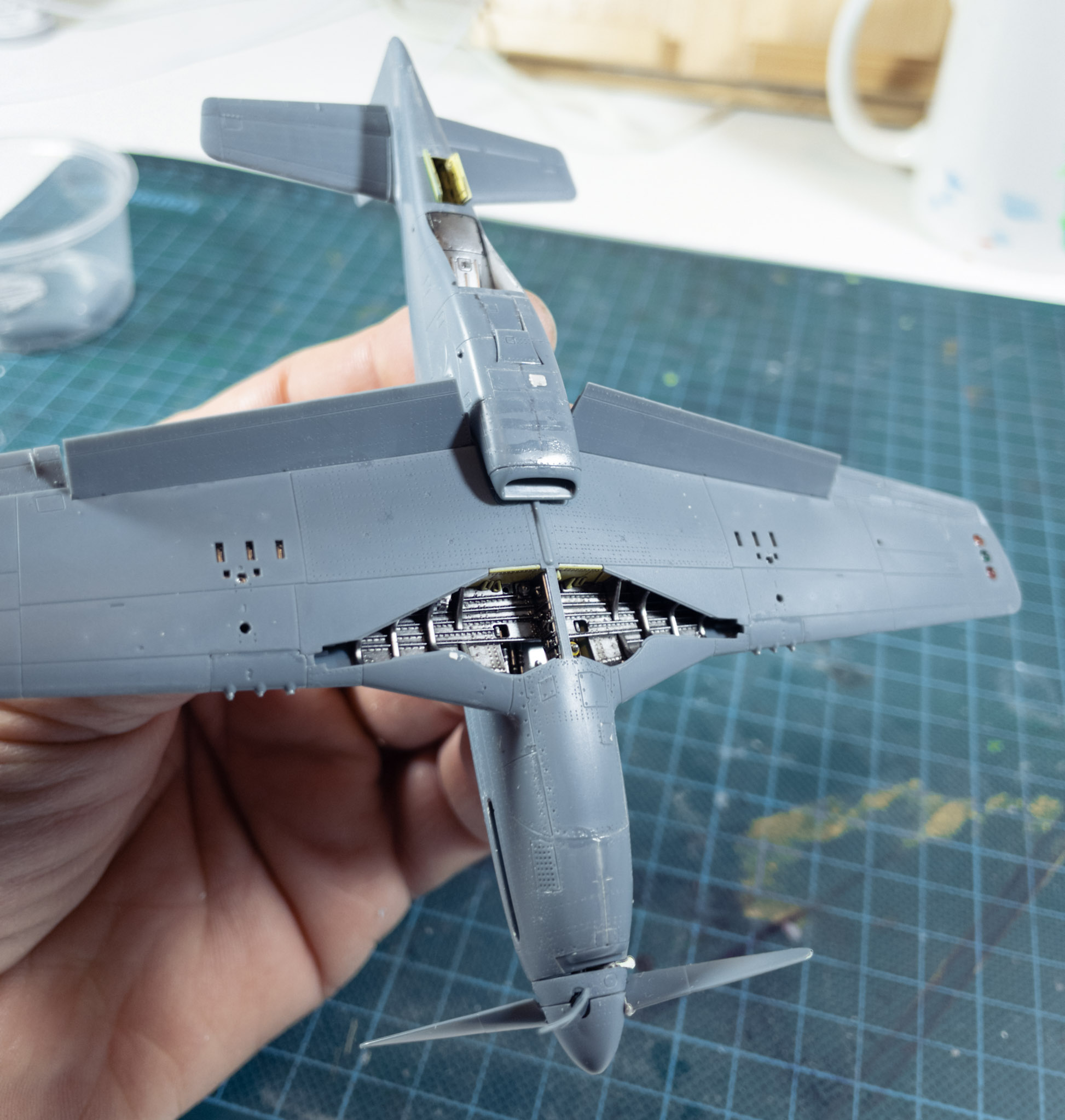

Bygget fortskrider sakta men säkert. Modellen är inte direkt lättbyggd då den har väldigt många små delar och det är viktigt att få allt rätt. Jag var tvungen att bearbeta fogen mellan skrovhalvorna en hel del. Motorkåpan skall ha en skarv men inte alls så kraftig som den blev på min modell när jag fått ihop delarna. Det blev till att spackla och fixa till en ny panellinje. Dessvärre är det väldigt många nitar nära skarven. Jag försökte återställa de flesta efter bästa förmåga.

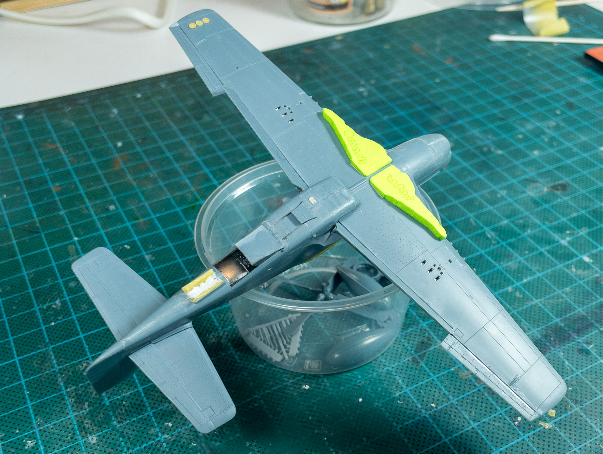

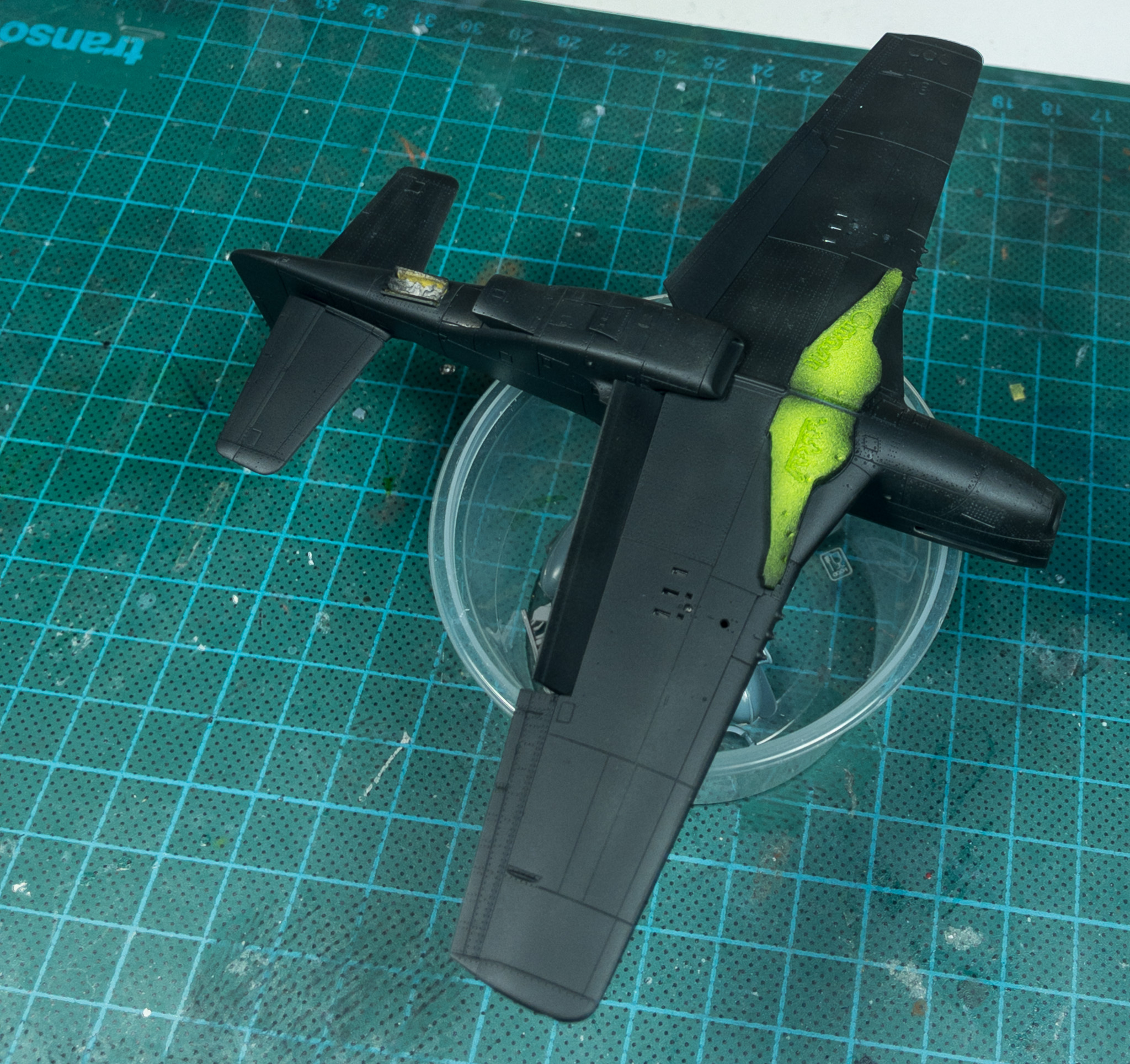

Nu är det dags för lite färg. Men först skall huv och hjulbrunnarna maskeras. Huven är fäst med lite "kludd" och jag pillade in lite papper i cockpit först ( om det skulle råka läcka in färg :o
Trevligt nog medföljde färdigskuren maskeringstejp och skumgummikuddar som passar i hjulbrunnarna.

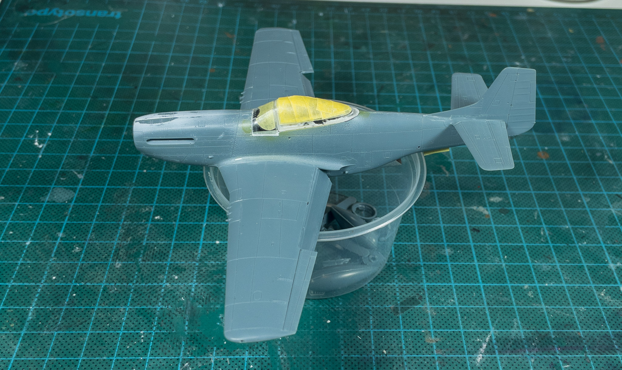

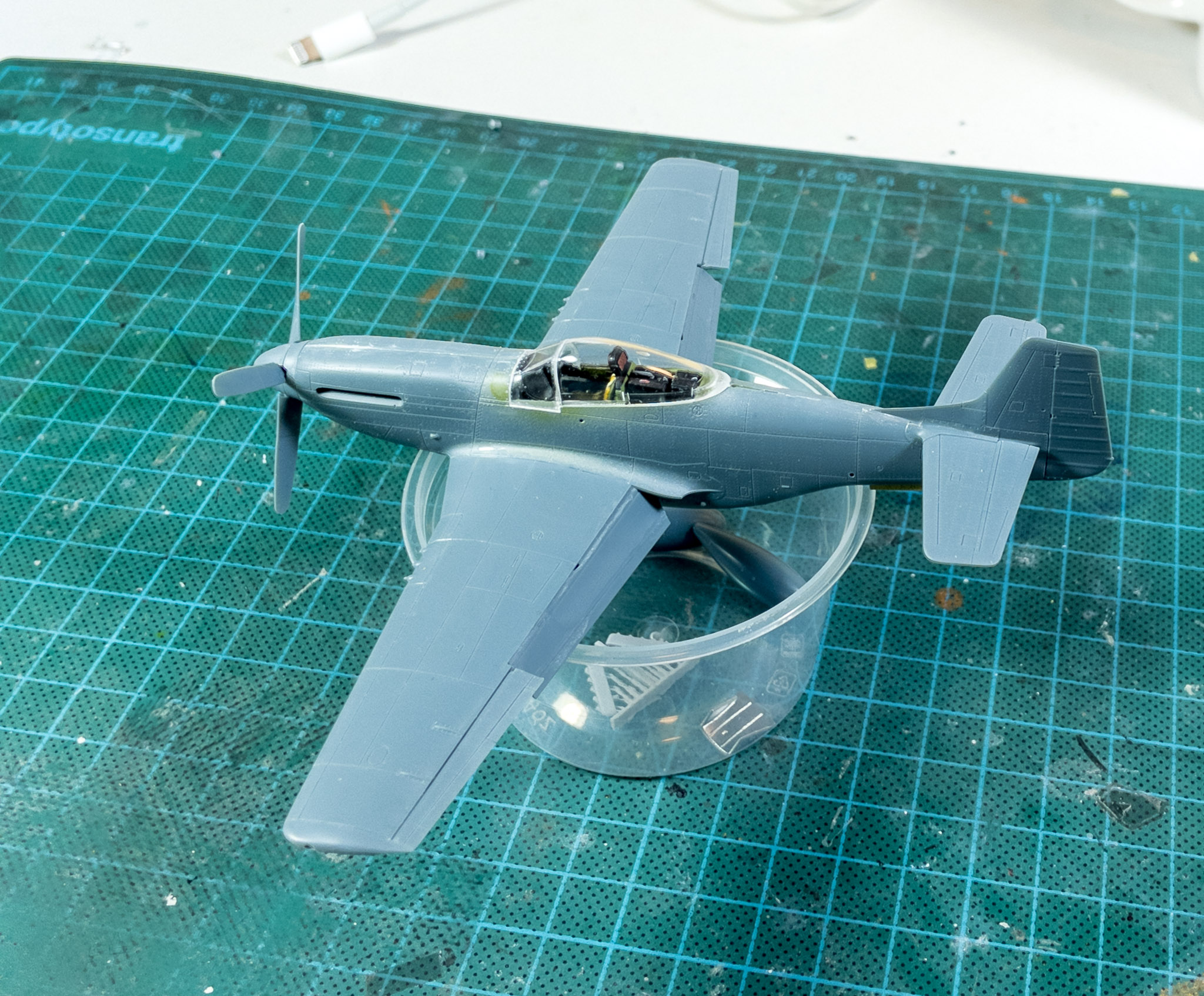

Som grundfärg använder jag Gunze 1500 . Tack och lov dök det inte upp några större skavanker :?

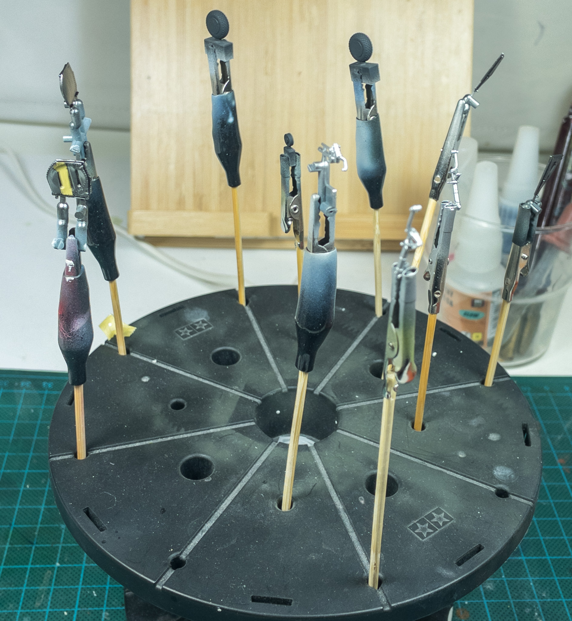

Och här är lite smådelar som är på gång.
/Anders

Andre B. skrev: 08 feb 2025, 19:46 Där går det undan! :)
Ser fint ut. Blir en spännande fortsättning på det där!
Tack Andre
Urban Gardini skrev: 08 feb 2025, 20:19 Vad du kan limma huven temporärt med för målning är flytande latexmaskering.
Bra tips. Det skall jag testa. Vilken latexmaskering rekomenderar du? Humbrol Maskol?
magnusf skrev: 10 feb 2025, 09:59 Ser ut som du tagit dig förbi bygg-puckeln, det är en hel del jobb med moderna modeller fast de passar bra.
Funkar det med Mr Surfacer under om man ska köra metallfinish? Är den inte för matt?
Urban Gardini skrev: 10 feb 2025, 10:35 Det kan fungera med Mr Surfacer om du polerar den ordentligt.

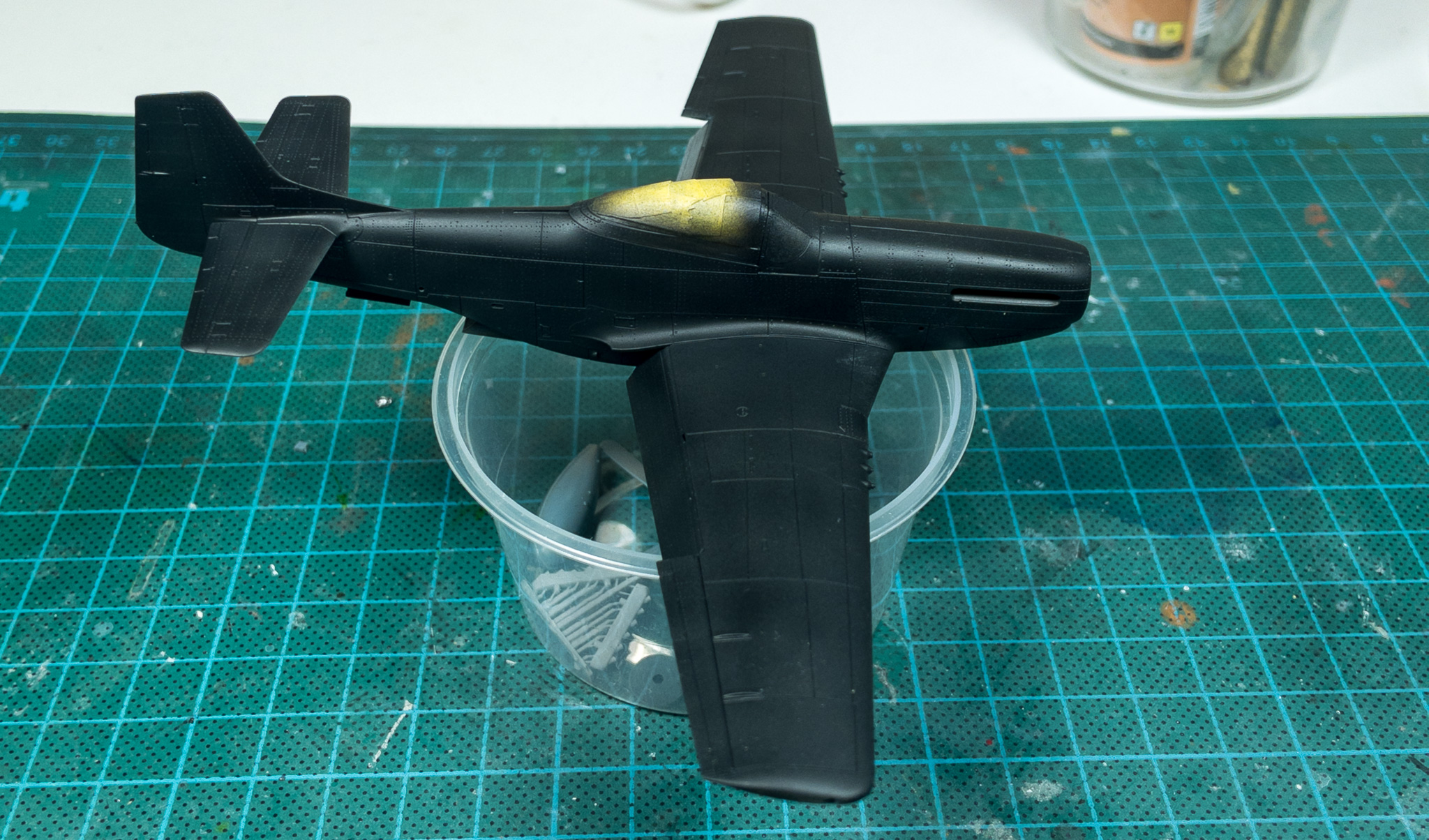

Anledningen till grundfärgen är att lättare hitta problem med ytfinishen och för att få nästa skikt att fästa lite bättre.
Jag har nu kompletterat med ett tunt skikt blank svart lack.
Anders
