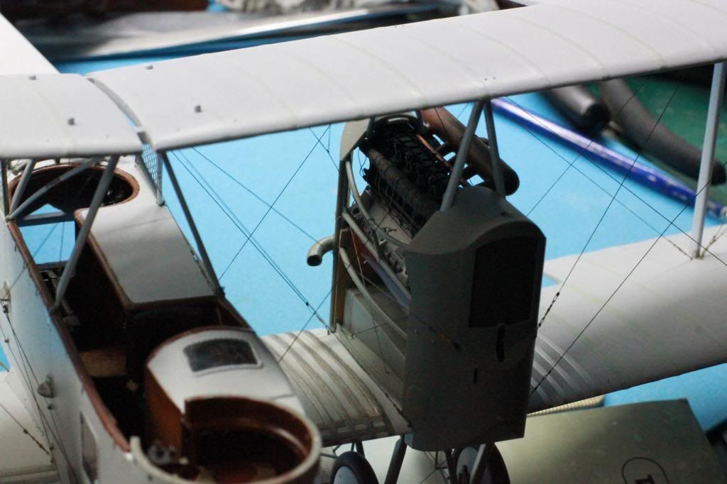

Tack för det. Visst är det härligt med inspiration :) Jag gör egna eyelets tips på hur, plus annat smått o gott finns att hämta här http://ww1aircraftmodels.com/. Ja HGW ger tillräckligt med bälten för att räcka till flera maskiner. Ska man använda etsade bälten måste de avhärdas genom uppvärmning. Tråden som jag använder är 0.15 mm flugfiskelina. Nackdelen med nylonmonofilament är att den sträcker sig så man får tighta rejält redan från början, Det gäller att limma fästöglorna ordentligt (epoxy). Tråden färgar jag med spritpenna. Ja tops o plaströr har jag använt på 48 modeller. Men här där det är stora spänningar vill jag klämma åt med metallrör. Cyanolim funkar mestadels men kryper ibland :x Fortsätt nu med dina alster så jag får mer inspiration :)

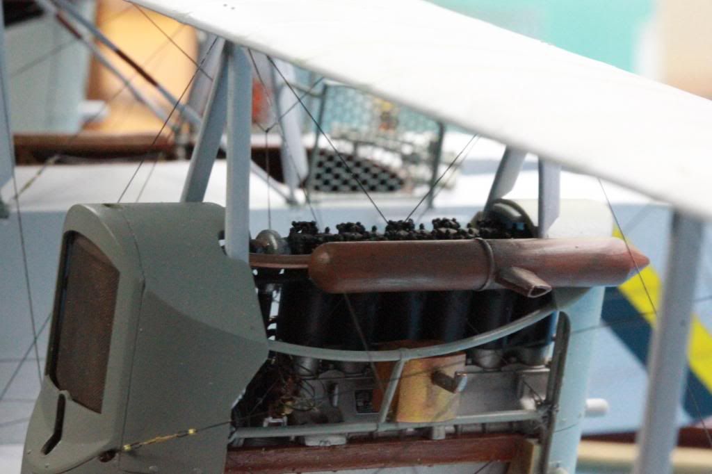

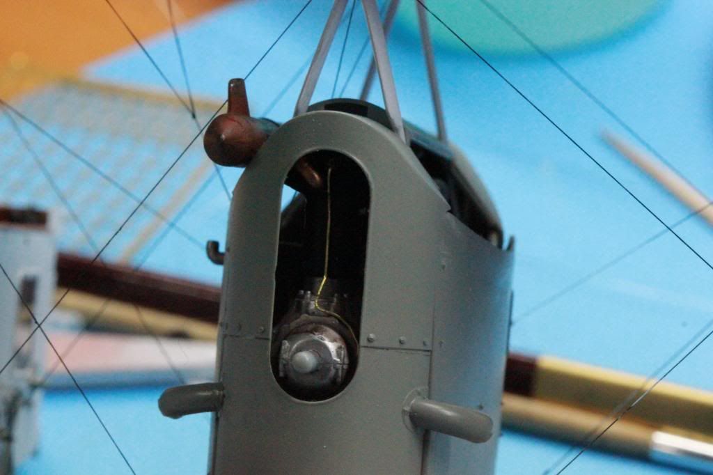

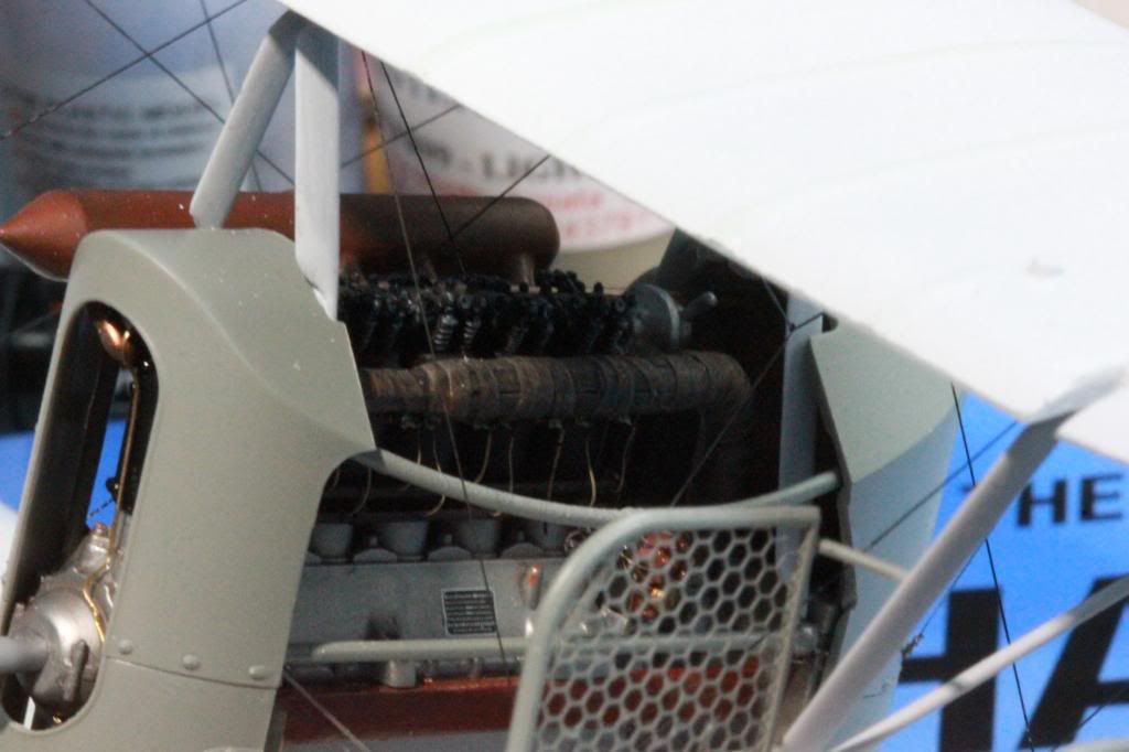

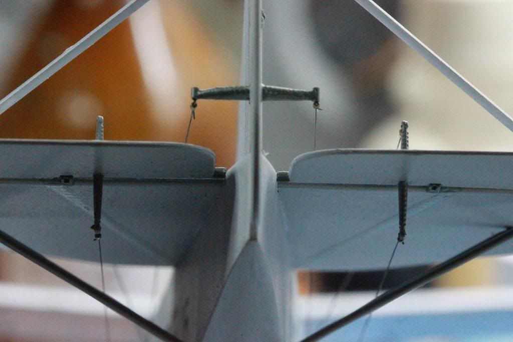

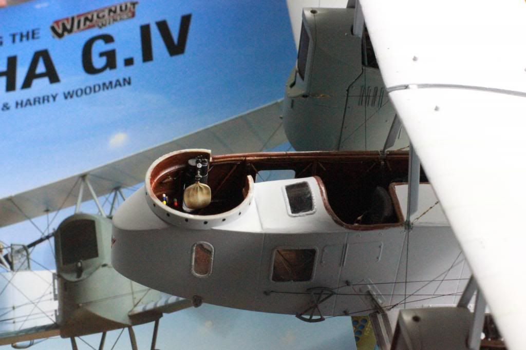

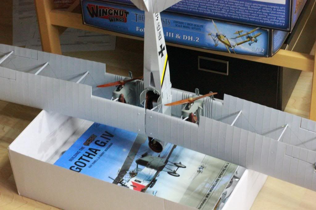

Har laddat upp lite fler bilder på arbetet så här långt.

wow
Inlägg: 5807
Re: Nötter hör julen till.....
Åsså på me massa migpulver!
Riggningen ser jättehärlig ut, det är verkligen prickarna över det tyska ü:et.

Jag tackar för dessa bilder PÅl,grymt bra bygge.Nu blir man ju mer intresserad av att beställa sig ett ex.
