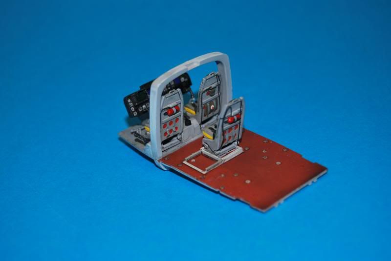

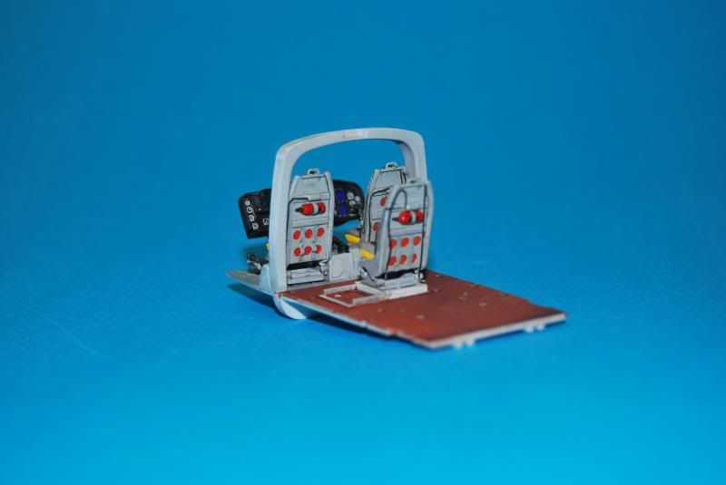

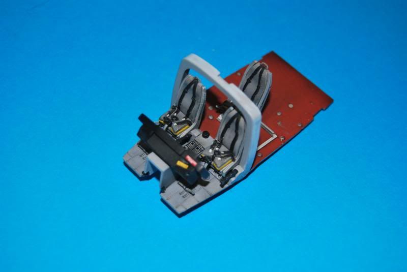

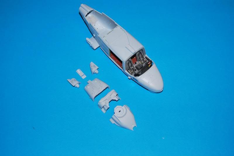

Sådär, då var vi igång då. Cockpit är klar, trevlig detaljering, som sagt. Lade till nya bälten, men resten är ur lådan.
Man får ju lite extra bonus när man bygger helikoptrar. Det är inte bara kontoret som ska inredas, man får ett helt vardagsrum på köpet!
Ont om referenser på de danska, men jag har fattat det som att Airfix färgangivelser inte riktigt stämmer. Stolen därbak fick en ny skjutmekanism, i övrigt lade jag bara till lite remmar och några kablar på stolarna. Letade efter mer att detaljera med, men det fanns helt enkelt inte så mycket att lägga till...

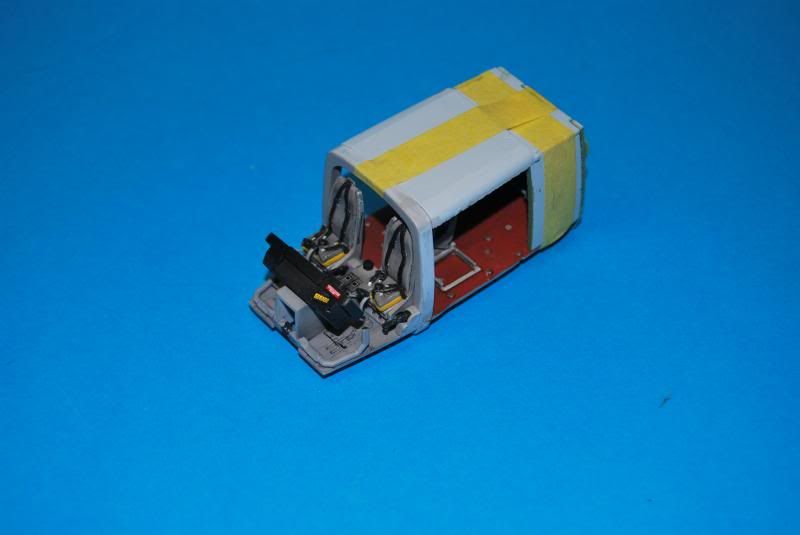

Åsså på med väggar och tak. Det är som sagt annorlunda att bygga helikoptrar. Att montera tak hör ju inte till vanligheterna.
Airfix använder ju en lite mjukare plast än t ex japanerna. Vet inte riktigt vad jag tycker om det. Oftast spelar det ingen roll, men riktigt små detaljer som vissa spakar blir ibland lite blurriga (vi snackar små nyanser här) och när man ska försöka få bort gjutsömmar och de lilla gjutskägg som kan finnas, kan det ibland vara svårt när plasten är så mjuk. Å andra sidan lyckade jag tappa hela cockpit i källarens betonggolv och det enda som hände var att pedalerna blev lite böjda. Det var bara att böja tillbaks dem. Hade det stått Hasegawa på kartongen hade varenda liten detalj flugit all världens väg.

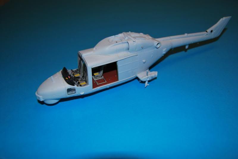

Vissa modeller handlar om att montera komponenter. Andra om att bygga på riktigt. Den här är snarare någon slags tredimensionellt pussel.
Till skillnad från de flesta flygplan, följer uppdelningen i delar här ganska mycket originalets luckor och kåpor, vilket gör att skarvarna på modellen sitter där skarvarna sitter på originalet. I vissa fall är passformen lite för bra, skarvarna försvinner helt och får ristas om i efterhand.
Passformen är riktigt bra, men det innebär inte att den är lättbyggd. Det finns inga marginaler, allt måste passas exakt, annars blir det en massa följdeffekter. T ex kabinen som måste sitta exakt på rätt plats för att det ska gå att få ihop kroppshalvorna och undersidan som är en separat del. Trixigt, men gör man rätt behövs knappt något spackel alls.

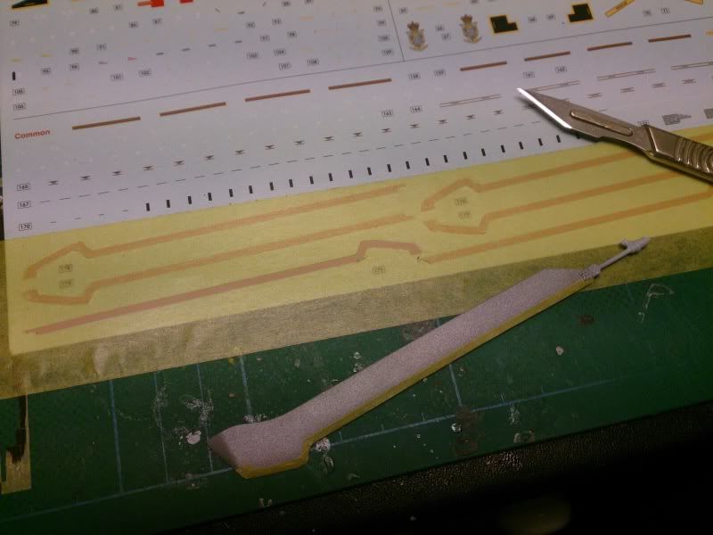

Rotorbladens framkanter avviker i färg från resten av bladen. Formen på dem är lite knepig, men Airfix har skickat med dekaler för att underlätta. Tyvärr är de i helt fel färg, de ska vara lite gråmetallaktiga, men av någon anledning är de gula. Däremot funkade de bra som underlag för att skära ut masker.

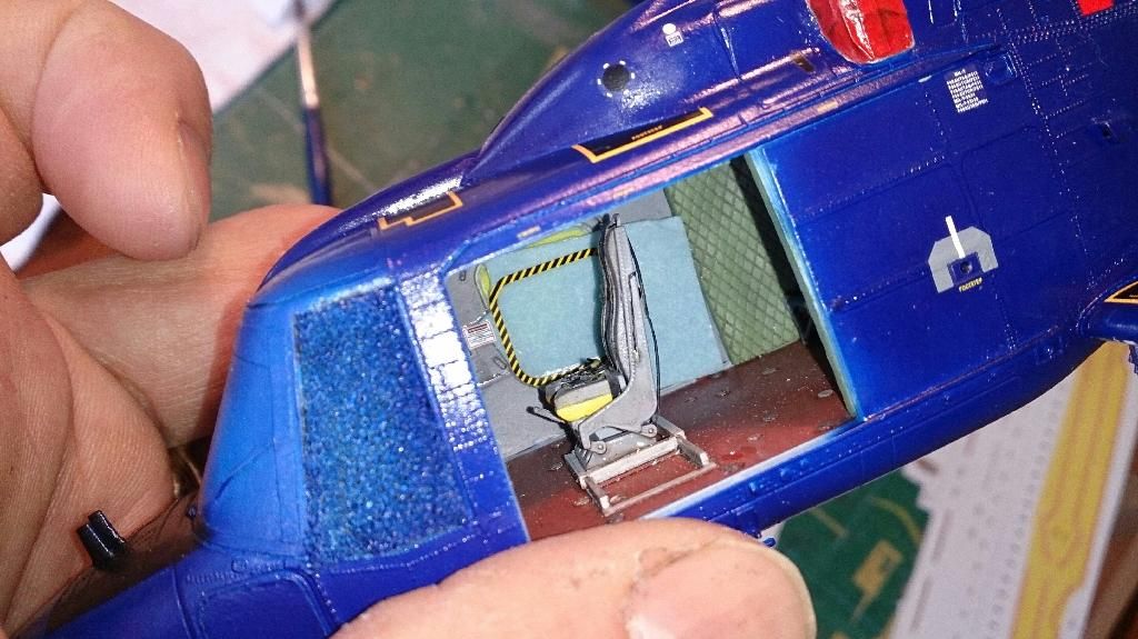

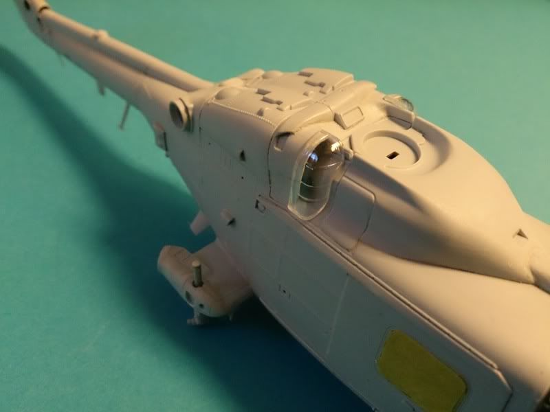

Nåväl: En av modellens få tillkortakommanden är skydden för luftintagen. De är en slags nät, lite som fågelburar, nästan. Det här är ju ett ganska vanligt problem med helikoptermodeller och Airfix har i likhet med många andra tillverkare valt att göra dem i genomskinlig plast.
Ingen aftermarkettillverkare har lyckats lösa problemet så som byggare ställs man inför valet att antingen försöka scratchbygga dem, eller att avbilda maskinen med det plastskydd som sätts dit med tryckknappar(!) när kärran står parkerad. (Ja, man kan förstås använda originaldelen rakt av, men det känns inte särskilt lockande.) Eftersom jag dels är en rätt lat byggare och dels då detta är i stort sett ett OOB-bygge, kommer jag att välja alternativ 2.
Notera för övrigt den genomusla passformen på "sargen" där den främre motorkåpan möter den bakre. Svor tyst och skulle just ta fram pc och spackel när jag fick syn på en referensbild och upptäckte att glipan var helt korrekt. Spacklet verkar ha varit slut hos Westlands.

Skulle du kunna ta ett nät av metall och "formpressa" ??

Denna länk kan vara av intresse.
http://www.britmodeller.com/forums/inde ... s;-how-to/
Nicklas
Inlägg: 3645
Re: Westland Lynx Mk 90B - Airfix, 1/48
Jodå, jag har tänkt tanken och också läst guiden på Britmodeller (även Airfix model world har ett liknande tips). Men dels är jag tveksam till att jag ska kunna lyckas få till ett bra resultat, dels säger jag som grannen i Telenor-reklamen: "Det finns ju inga bra nät!!!" Vilket det i och för sig säkert gör om man letar mer än jag gjort. Men samtidigt kommer de röda skydden och de tillhörande Remove before flight-vimplarna att bli trevliga färgklickar på den i övrigt helblå maskinen. Så allt det sammantaget gör att jag väljer det alternativet.
