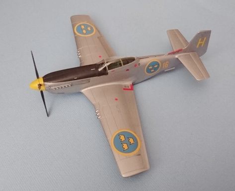

Tråden lite havererad på grund av Photobucket. Får se hur jag kan göra något åt det där. En liten bild här dock på ett pågående bygge med hjälp av Flickr som jag precis börjat lära mig...
BildP-51D Mustang 1 by Andre B, on Flickr
Det är alltså lite så här det ser ut när jag bygger Mustanger. Jag bygger och målar flygkropp, vingar mm separat. Färgen jag använder är Tamiya's färger på sprayburk - TS-17 Gloss Aluminium, TS-30 Silver Leaf och AS 12 Bare Metal Silver. De kräver ingen grundfärg och fungerar utmärkt för så här små modeller. De har lite olika blankhet och nyans vilket gör att jag kan välja lite när hur det handlar om hur "blank" jag önskar en modell skall bli. Jag polerar delarna med en mjuk tygbit innan och efter målning vilket även det påverkar blankheten. Sedan brukar jag använda Airfix Metal cote färger för avgasrörsplåtar med mera för att få lite liv i modellen.
Airfix och Tamiya's P-51D Mustanger är så bra att man inte behöver limma fast vingarna innan målning, dekalering med mera. Det är i princip bara att snäppa vingarna, flapsen och stabbe på plats när bygget är nästan färdigt. Men klart, det är en god idé att torrpassa delarna innan så att man är säker på att få dit dem.
Övrigt jag gör är att jag väntar med att sätta i säte och styrspak då det är lättare att stoppa i lite "maskermaterial" i cockpit för att täcka den innan målning utan att förstöra något. En fördel med det här är även att jag kan misslyckas med en del (vingar eller flygkropp) utan att behöva kassera en hel modell. Och för en fotosession kan jag fuska med att exempelvis låna delar som stabbe och vingar från en redan färdig modell... *ler*
Har lite planer för den här modellen men får se hur jag gör. Det handlar lite om tillgång till dekaler och avgasrör. Airfix modell vill jag säga är prisvärdast. Men man missade när man inte lät göra båda typerna av avgasrör till modellen (shrouded/unshrouded) liksom att man inte gjort någon utgåva med Aeroproduct's propeller.
Tamiya's avgasrör går dock närmast rätt in i Airfix utgåva och Hasegawa har Aeroproduct's propellerblad.
/André

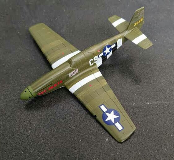

Mmm...
Att jag hållt på lite med en Revell P-51B i 1/72 har kanske en del läst om. Har tyvärr inte varit så duktig med att få till bilder under bygget. Och med tanke på vilket hästjobb det var att måla modellen så är det lite synd. Men här är nu i alla fall en bild och då med dekaler på. Återstår lite jobb naturligtvis...
*försöker le ursäktande*
Dekaler från Robert Bergwall (RBD).
Vänligast / André
