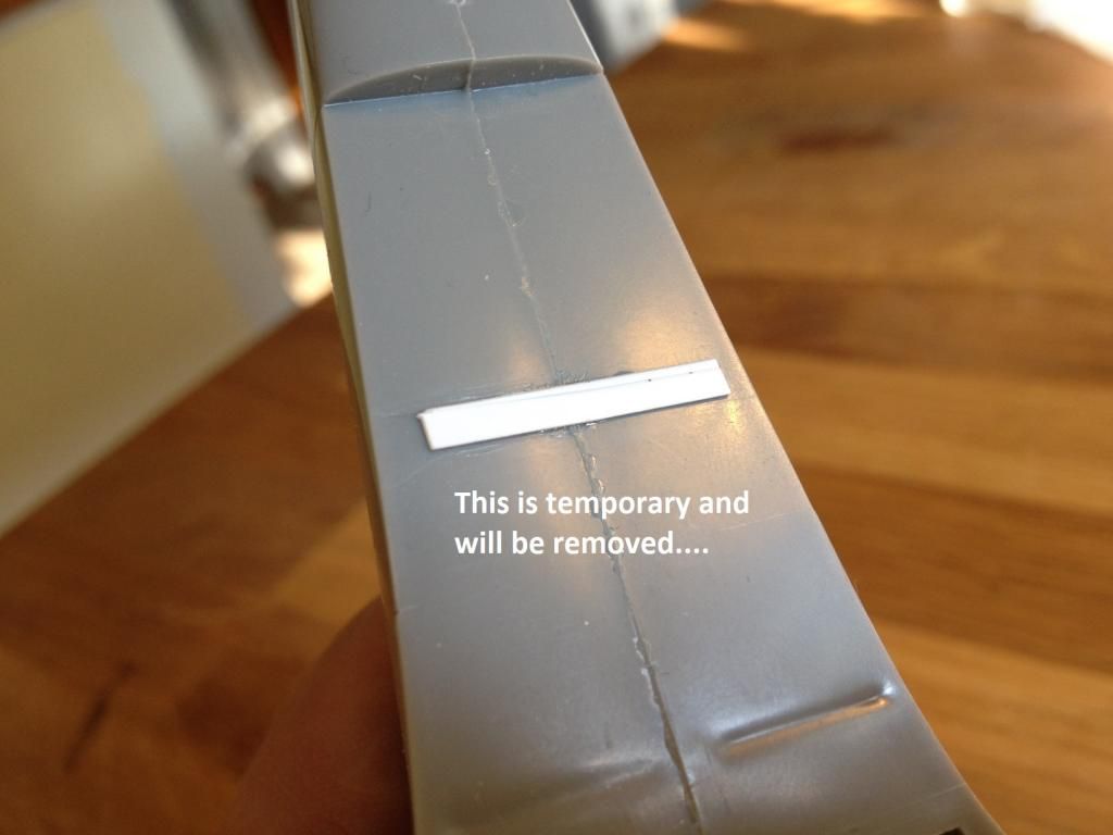

En lite uppdtering...

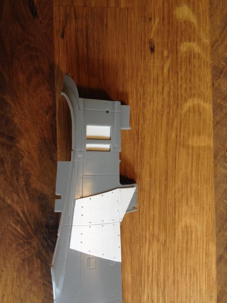

dem ventilations luckorna kommer på plats mkt sent skede...då jag kommer dra nitar över denna fågel...precis som jag gjorde med min förra FW190A8R2, risken att man skadar ett jobb helt i onödan...o backjobb som man svär över....
en sak med modellbygge är o tänka stegen som finns framför en m moment i byggandet....planera flera steg framför underlättar en hel del ;)

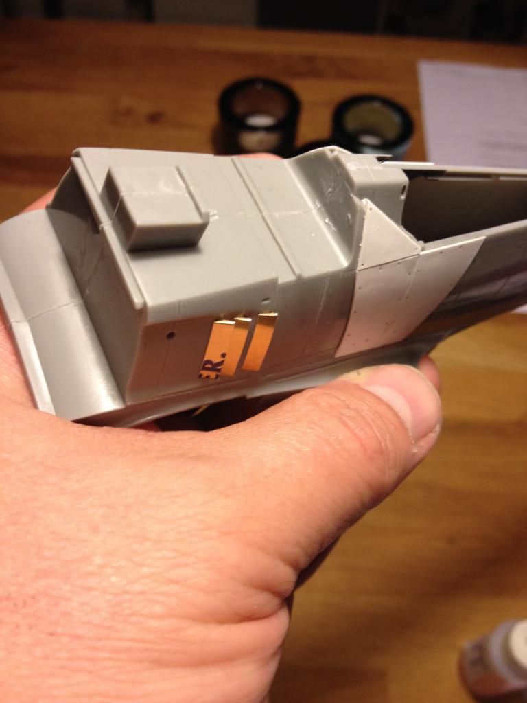

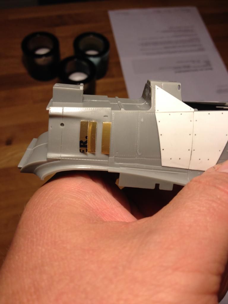

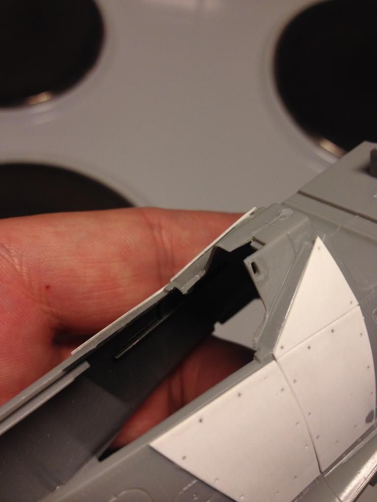

Japp....

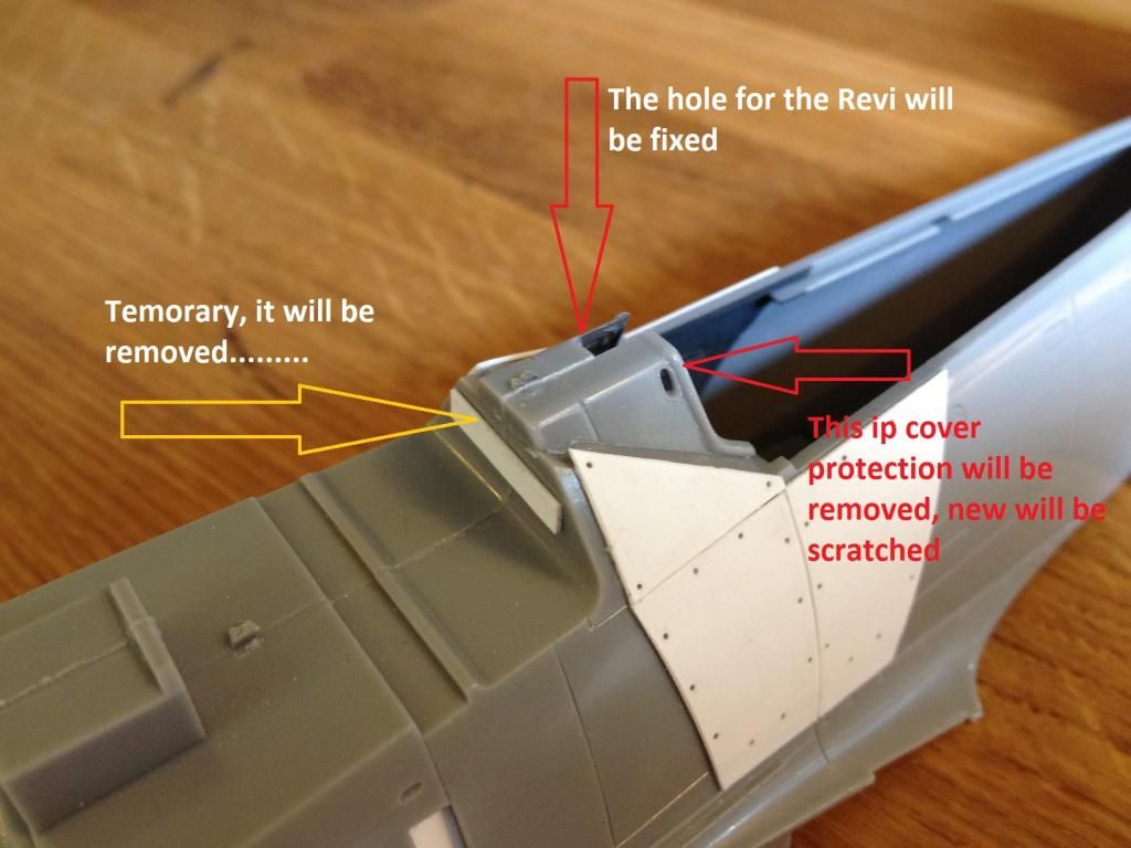

Antennfästet ska dit....

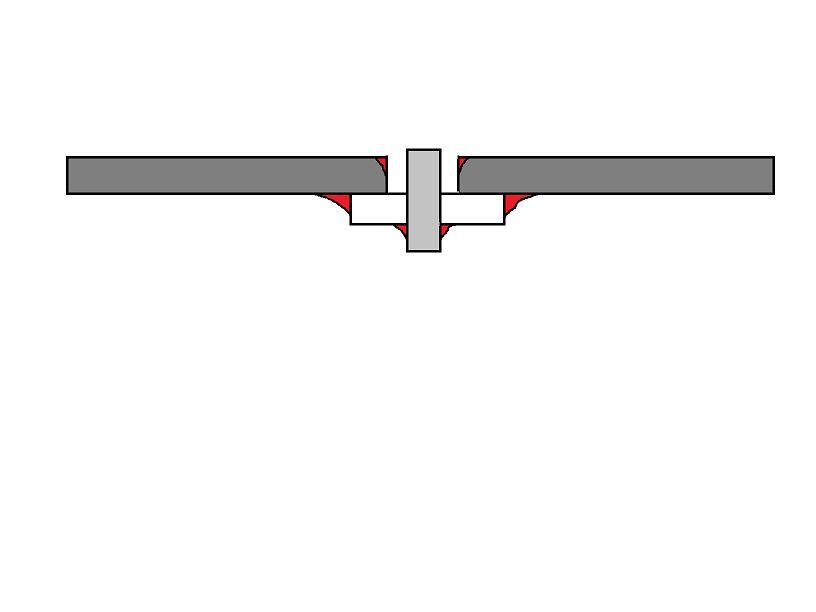

Gjorde en teckning hur det är monterat, en bit ståltråd som fäste/insulator i center, kvalificerad gissning samt det pyttelilla man hittat och erfarenthet, notera att fästet är bara en aningen högre, underlättar mkt fästandet av vajern senare ;)
Perfekt...precis i mitten..och slät top på fästet..
Stängt från insidan dem hålen, vill inte att det lyser igenom till cockpiten samt risken för att tappa dem smala dörrarna in i kroppen o inte få ut dem senare lol, risken finns ju alltid så nu är det eliminerat ;)....

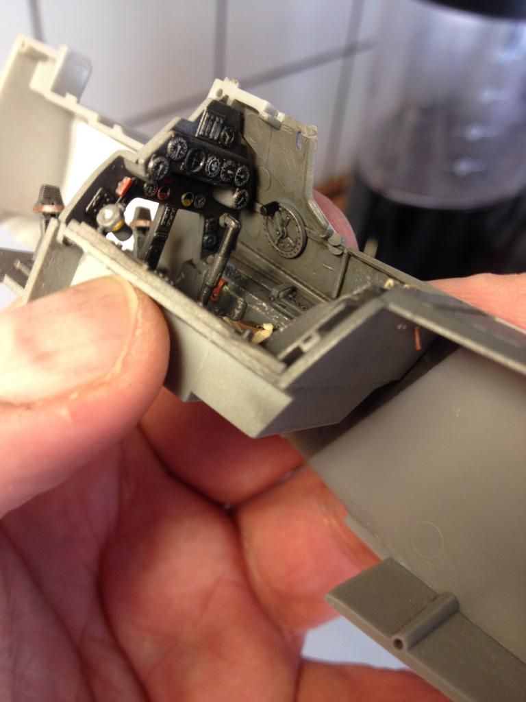

Japp..mera gjort.....

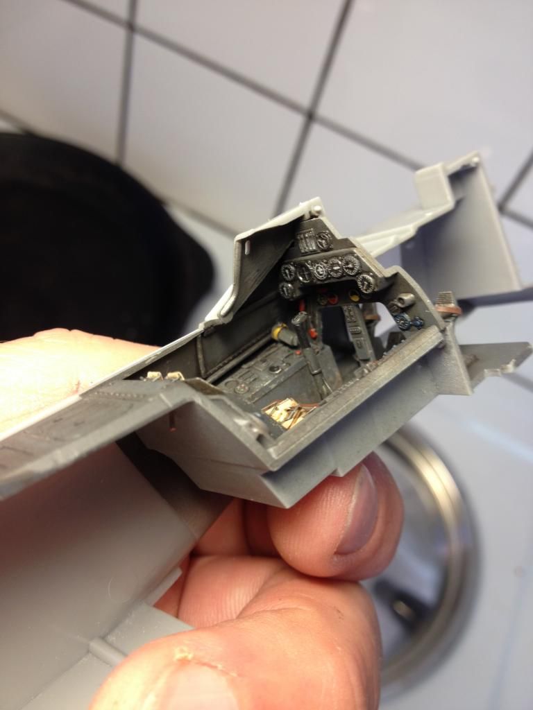

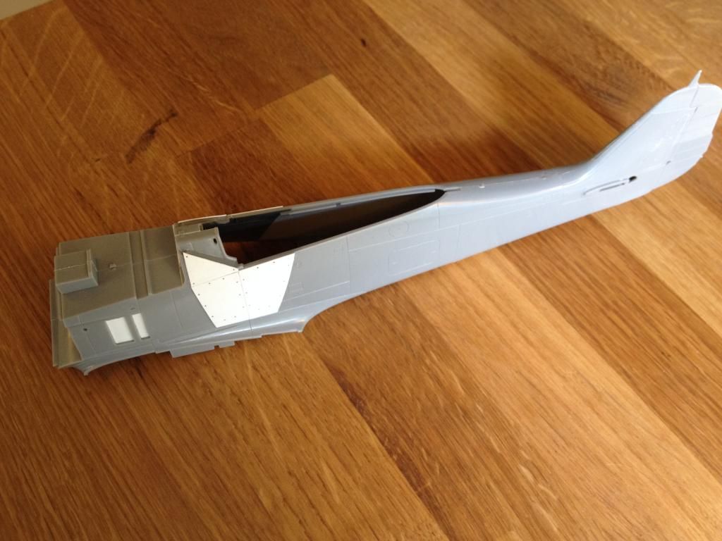

Cocpitens insida är klart....torrpassar....good enough for me....Notera att det inte sitter precis till IP skyddet...jepp den kommer knäppa till när jag monterar allt senare ;) detta är bara torrpassande, så inget jag har missat ;)..hur jag vet detta...jo gjorde så på min förra FW190....manualen säger limma m kropshalvor...men jag säger nepp..iom har mera jobb som ska göras när halvorna är ihoplimmade...risken samt damm i cockpiten är big NoNo...så den monteras underifrån ;)

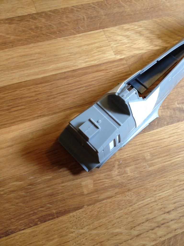

Kroppsalvor limmar dags....lite operfekt detta....men bara lite..så dessa går ihop utan o utsättas för varmvatten lol.....
som sagt använder limmets kapilärkraft o fingerpress så det bubblar fint, ger en solid fog samt slipper/eller mkt mkt lite spackel, fronten limmats först...sen resten
Sen använt plastic card + CAlim då plasten måste får härda i lugn och ro...perfekt......
Sådärja...nu ska det få vara ifred ;) nästa stop blir nitning.....senare i veckan...

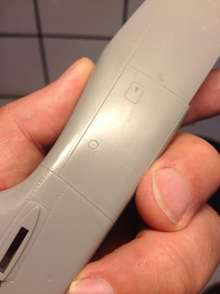

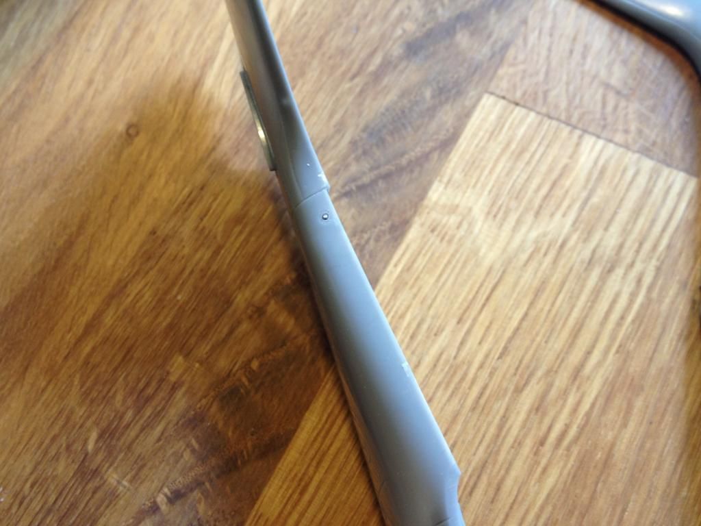

Nitandet har påbörjats...rena frenezin och vanzinh lol....kommer ta ett tag, men nu är man igång iaf...
Subtilt kommer det o bli o det är själva iden...det tillför en del till helheten...

klar med kroppens nitar......kollar av dem med Florsy svart wash......kanske inte 100% rätt men nära nog o detta duger gott åt mig.
skurit bort skyddet på, ska scratcha nytt...

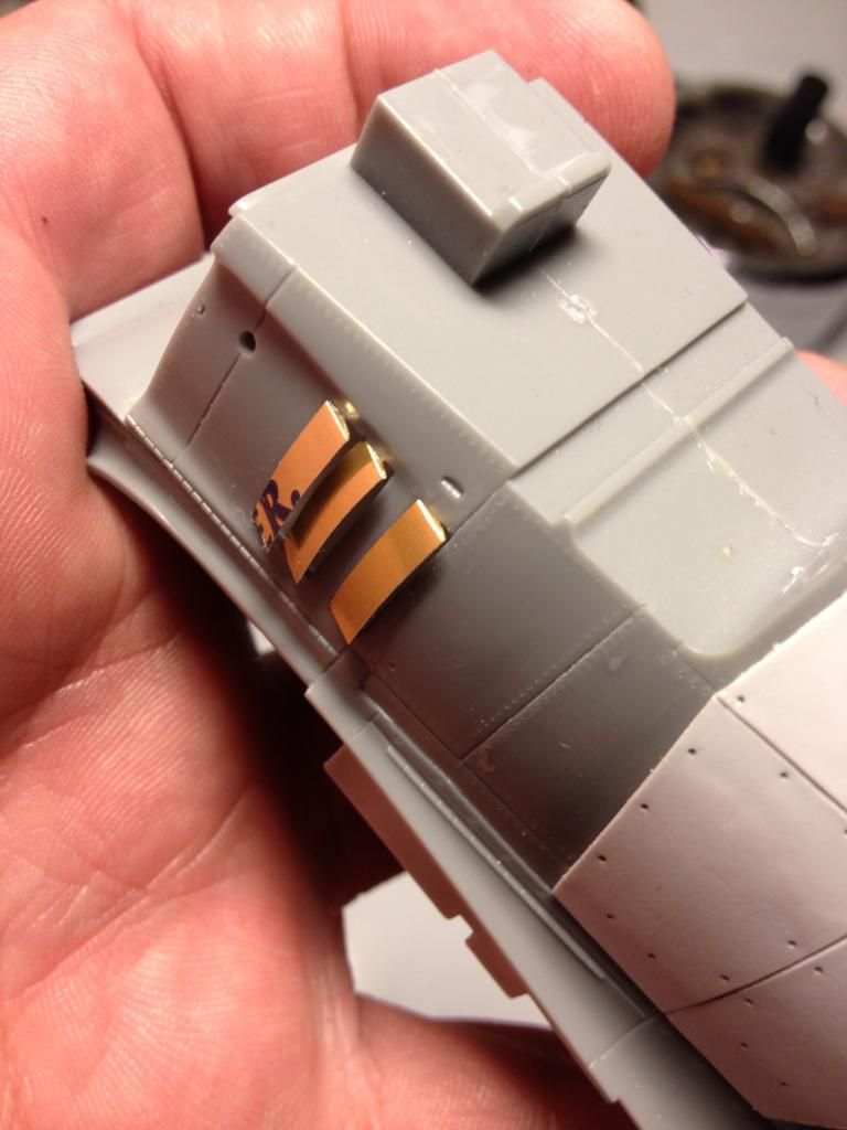

Då har man fåt en fet firre... kolla in gälarna...... lol
Yepp var tvungen att ordna materialet så man fick ordna det med o tagit en söndags öl ...det var ju inga problem lol
Dessa är första försöket o ej skarp version.....övat med materialet samt testar momenten o tillvägagångsättet...detta kan fungera ypperligt.....
Måste läsa på lite mer om dem gälarna.....hur öppna kunde de vara har jag ingen koll på om dessea jag monterat om de vart så öppna eller ej.....

Jäklar vilken fart du har på bygget, hinner ju knappt titta på de tidigare bilderna innan de kommer nya. Gällarna ser jäkligt prydliga ut, vad har du gjort dem av, är det ölburkar?
