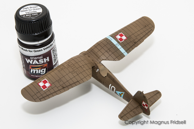

Äntligen klar med dekalerna, jag har ägnat den senaste veckan åt att blaska Micro Sol i omgångar. Ganska tråkig form av modellbygge
Efter en omgång MRP halvblank lack...
...var det dags för en wash för att få lite liv och kontrast i ytorna både upptill...
...och nertill..
Kontrasten ser rätt brutal ut på bilderna, det är lite snällare i verkligheten!
...och nertill..
