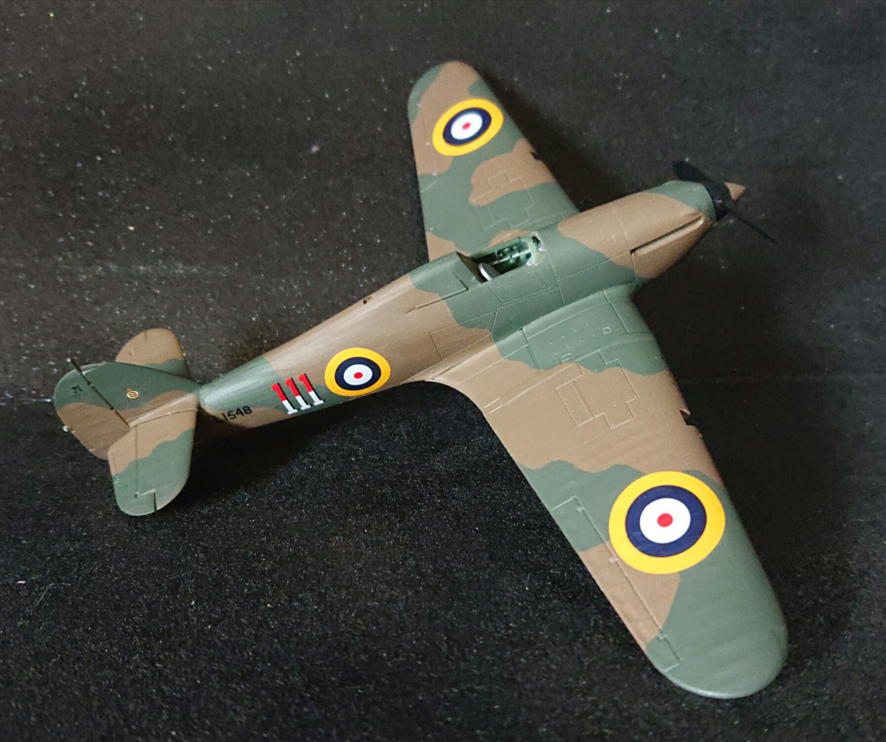

Lite mer gjort...
Maskerna på plats för kodbokstäverna...
...lite extra tejp för säkerhets skull...
...och så en omgång Mr Paint MSG...
...och till slut ett färdigt resultat!
Hann även med en första wash för att försöka bryta upp monotonin och skrämma fram lite detaljer.
