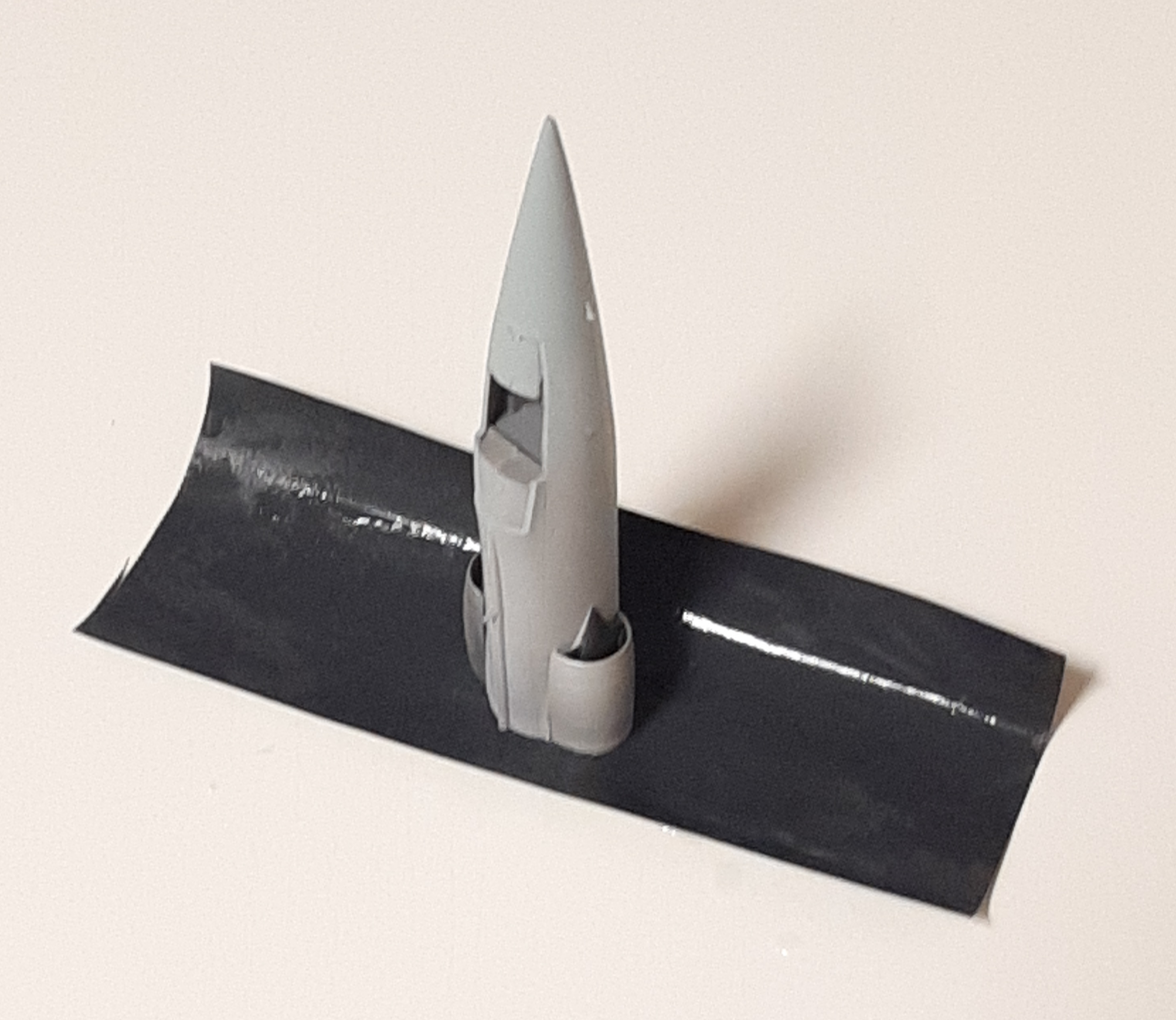

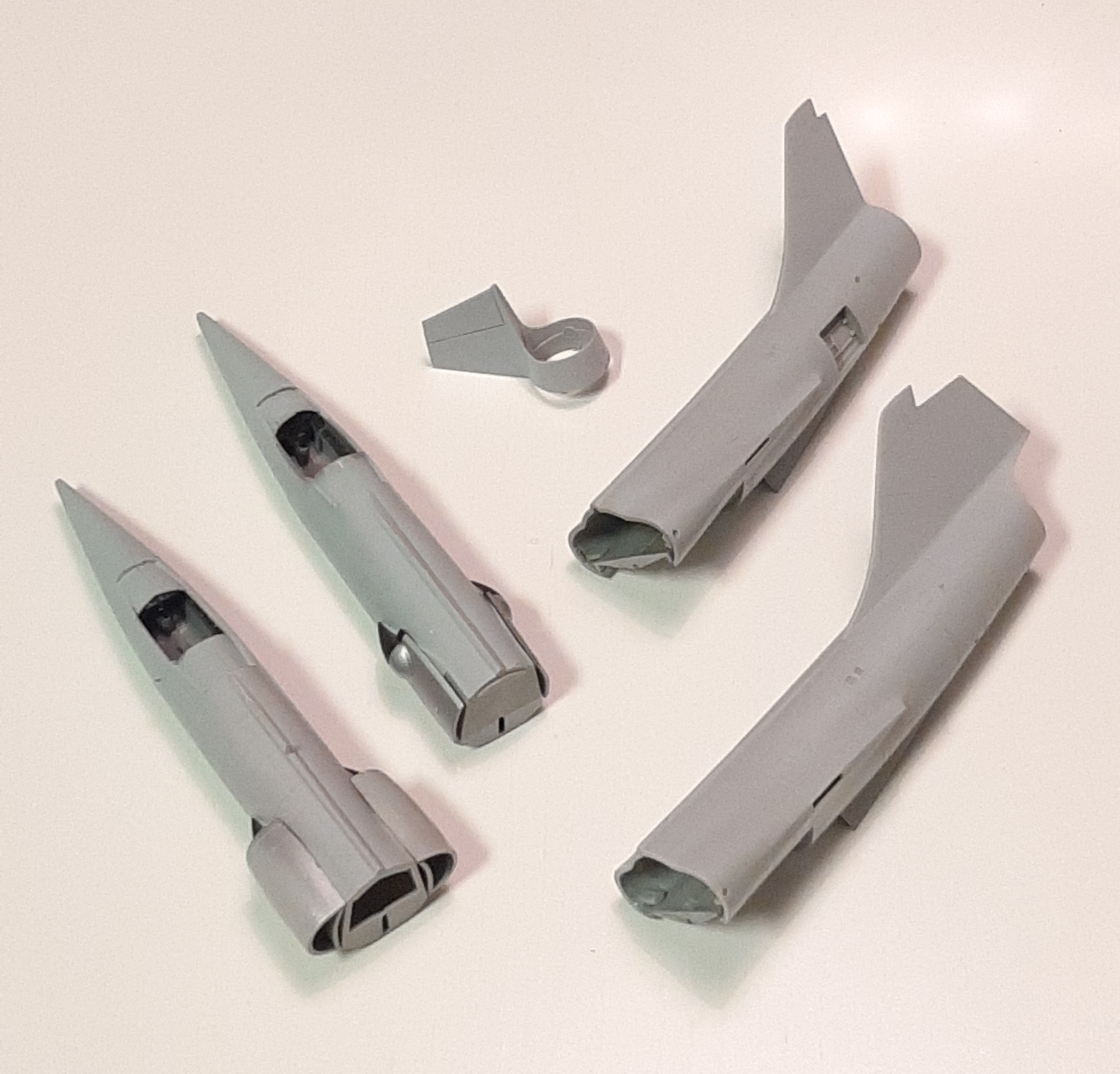

Ett kritiskt skede när det gäller att få ihop de här modellerna är att få ihop fram och bakdelen. På Hasegawa'n skar jag bort lite plast och slipade allt jämnt på ett plant underlag med lite våtslippapper.
Det är ju rätt många delar här som skall passa ihop för att det skall bli bra. Inte bara fyra skrovhalvor utan dessutom luftintag och landningsställ med berörda delar. Blir något snett här blir typ inget rakt. Men en sak jag gjort för att underlätta det hela är att jag limmat så lite som möjligt av "bakkroppen" för att ha lite flex när jag skall limma ihop den med framdelen. Förhoppningsvis har jag då marginalerna på min sida när allt skall ihop.
