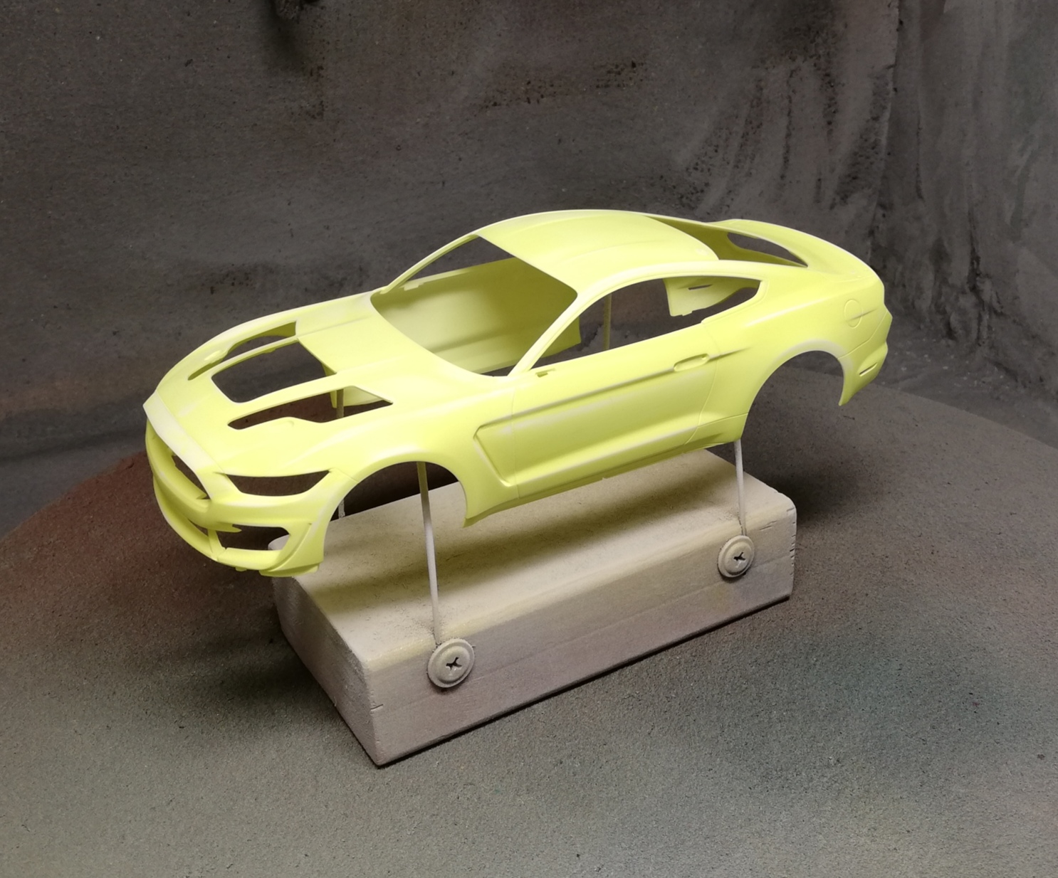

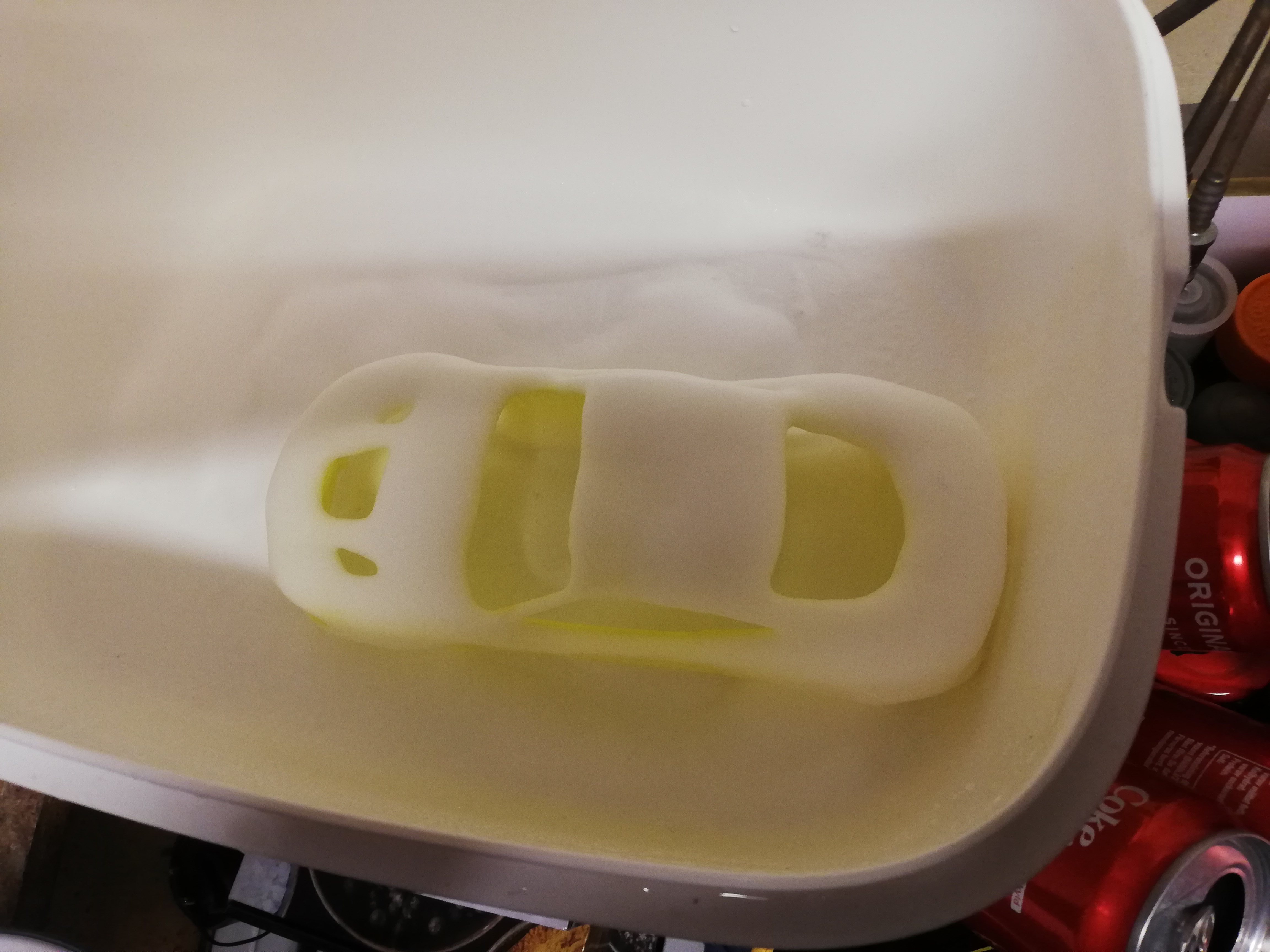

Det gick inte att rädda lacken, fler och fler problem uppstod under räddningsaktionen.
Nu ligger karossen i den riktiga skämslådan med ugnsrengöring sprayad över sig.
Hoppas att det är starkt nog, annars blir det ett redigt pass med sandpapper.
Det kommer förmodligen att bli långt till nästa uppdatering men jag ska brotta ner den här också!

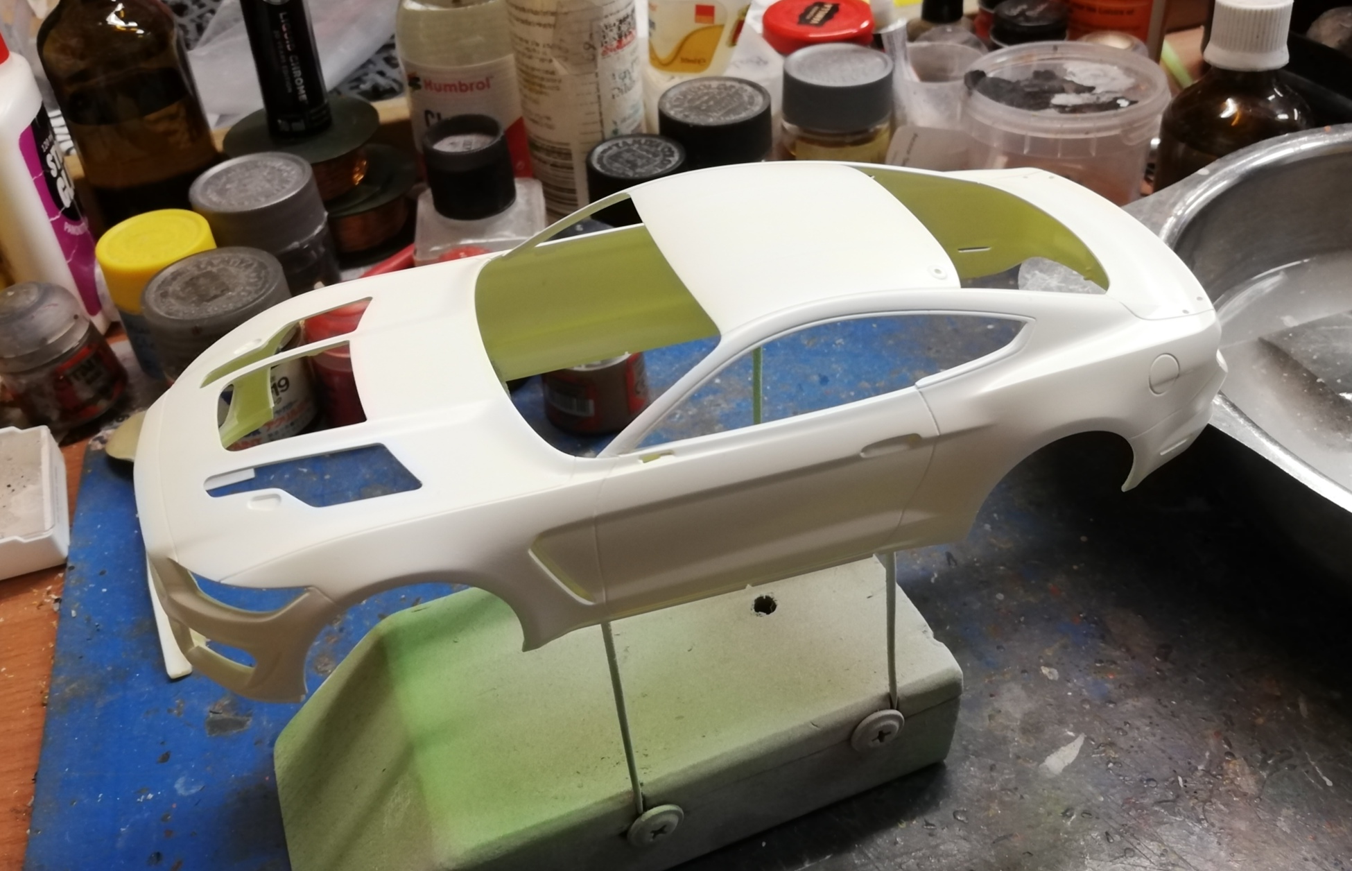

Inlägg av Proosen »
Det blev mycket riktigt långt mellan byggpassen på Mussen, det tog tid innan den jävlat av sig tillräckligt!
Sandpapper blev det då jag inte riktigt litar på bromsvätska som färglösare. Speciellt inte på Tamiyas plast, gjorde tuggummi av en Lotus från Tamiya med hjälp av bromsvätska!
Men nu var det dags att lägga ny primer och hoppas att det löser sig inför ny lackering.
/Niclas

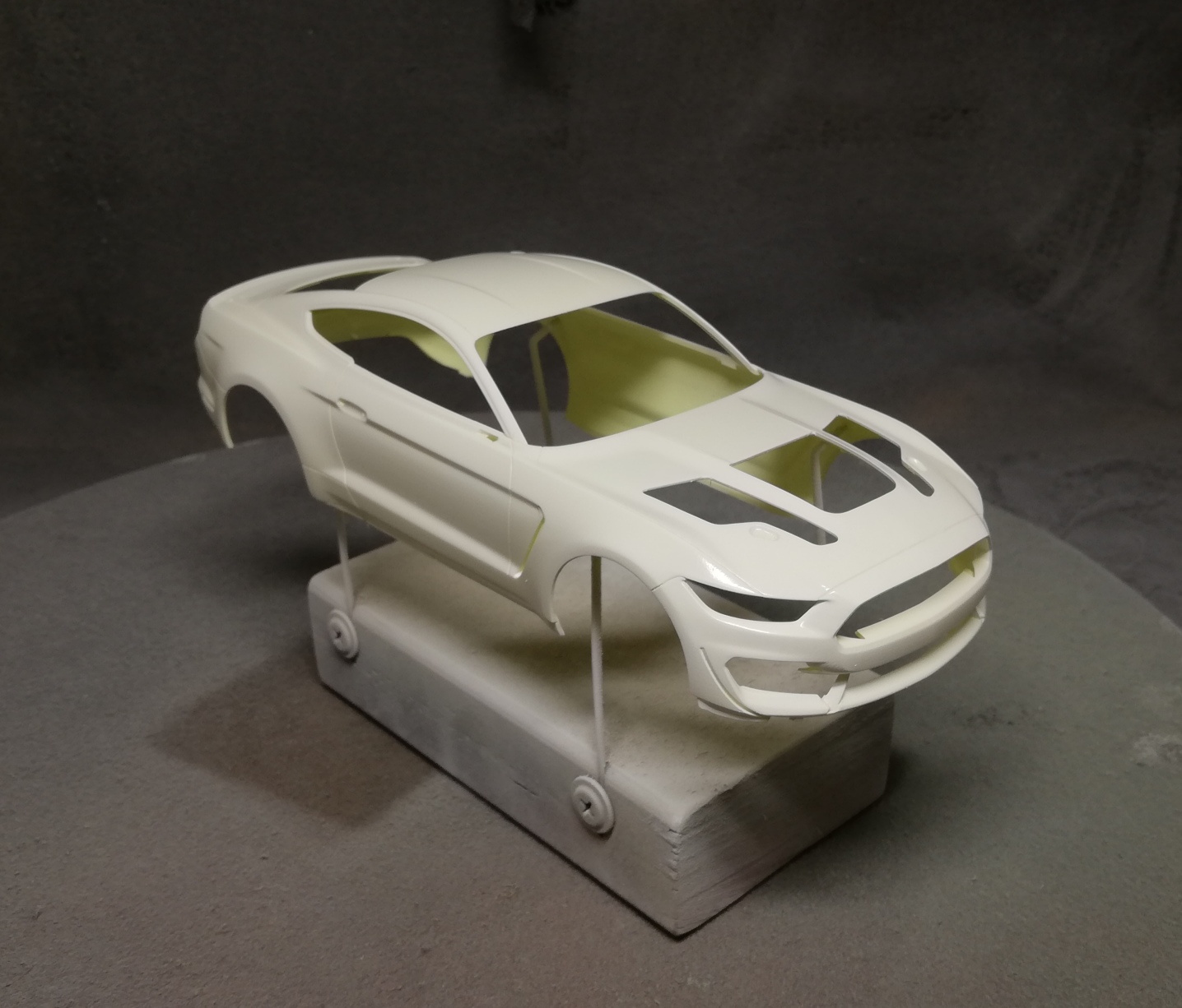

Blev en omgång till med sandpapper och primer.
Nu får den vara några dagar så jag får se hur det ter sig då.
Men nu har jag fått bort det mesta av "russinlooken" så förhoppningsvis kan jag gå på med den gulgröna snart och komma vidare.
/Niclas

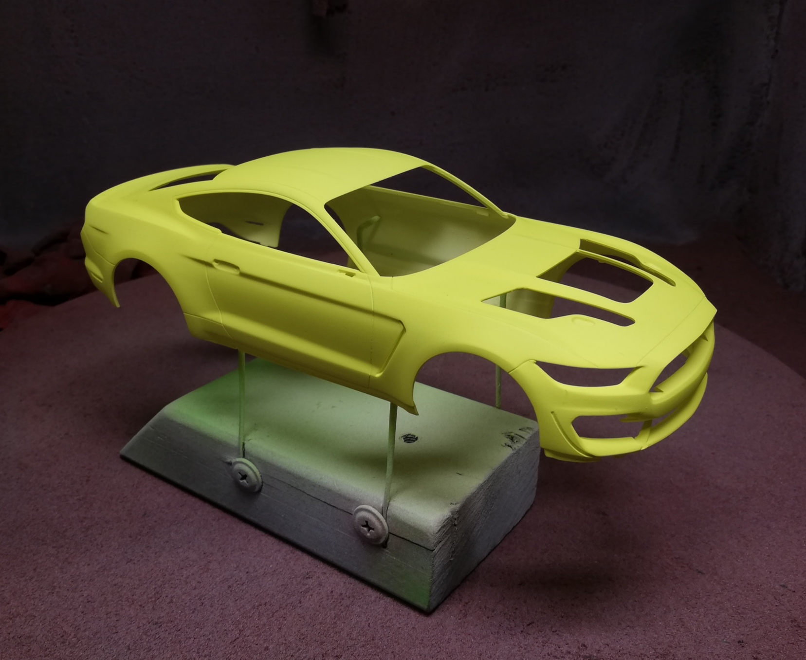

Nu hoppas jag att det inte strular något mera med lackeringen!
Har precis börjat bygga upp det Gul/gröna igen, många lager kvar innan det steget är färdigt.
Sen är det ju det där med klarlack också, men vis (?) av skadan kommer jag att ta det mycket lugnt och försiktigt den här gången.
/Niclas

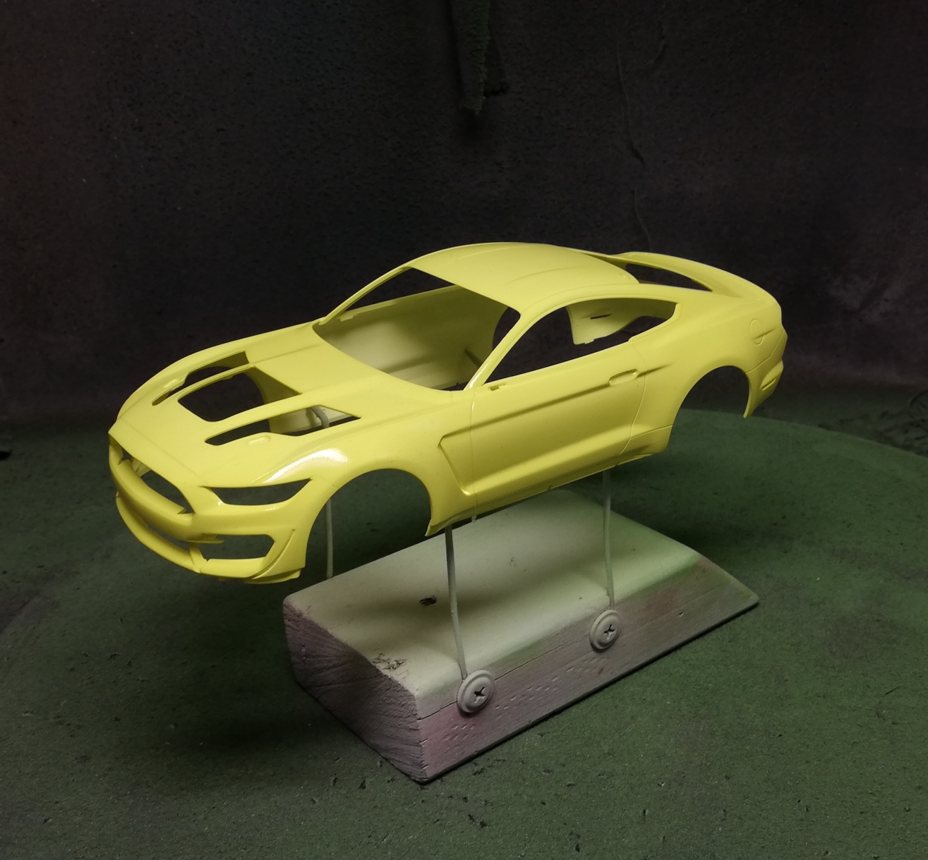

Inlägg av Proosen »
Det verkar som det gick vägen med klarlacken också!
Nu får den stå några dagar och härda innan polering och dekaler tar vid.
/Niclas

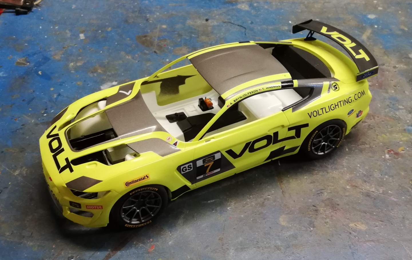

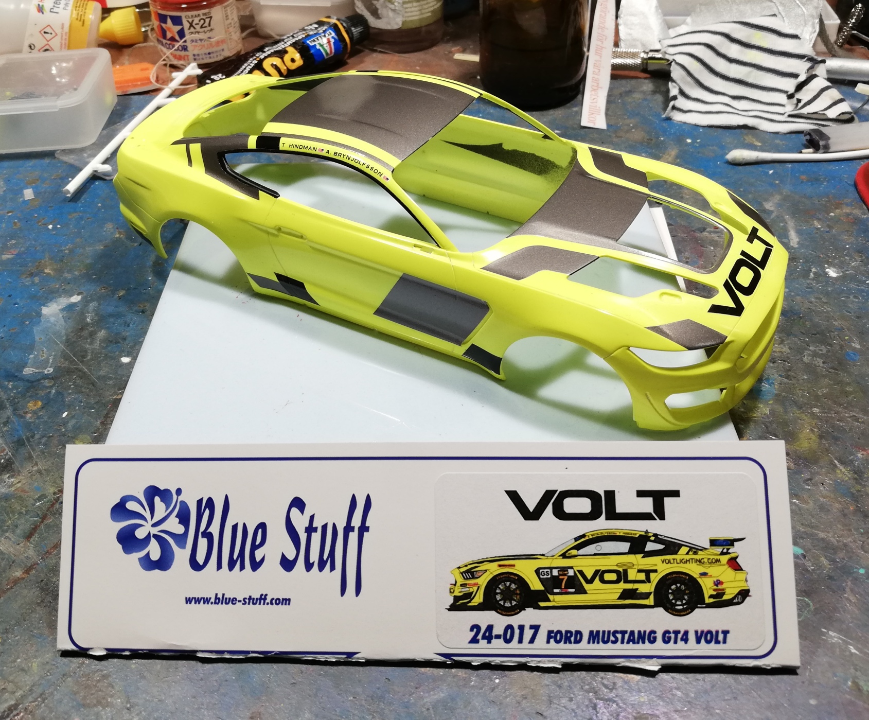

Svamptork är bra skit!
Några timmar i dryga 30 plusgrader igår så blev det puts och polish idag redan.
Har nu börjat lägga dekalerna från Blue Stuff och jag är grymt imponerad!
I princip ingen extra dekalfilm utan trycket är ända ut i kant.
Lite Micro Set och varmluft från min ombyggda lockborste så lägger de sig finfint!
Perfekt för en dekalfetishist som jag.
/Niclas
Proosen
Inlägg: 470
Namn: Niclas Proos
Re: VOLT Racing FORD Mustang GT4
Inlägg av Proosen »
Två dekaler kvar, en på varje backspegel. De får dock vänta tills speglarna är på plats.
Fantastiskt bra dekaler, gav mersmak helt klart!
/Niclas

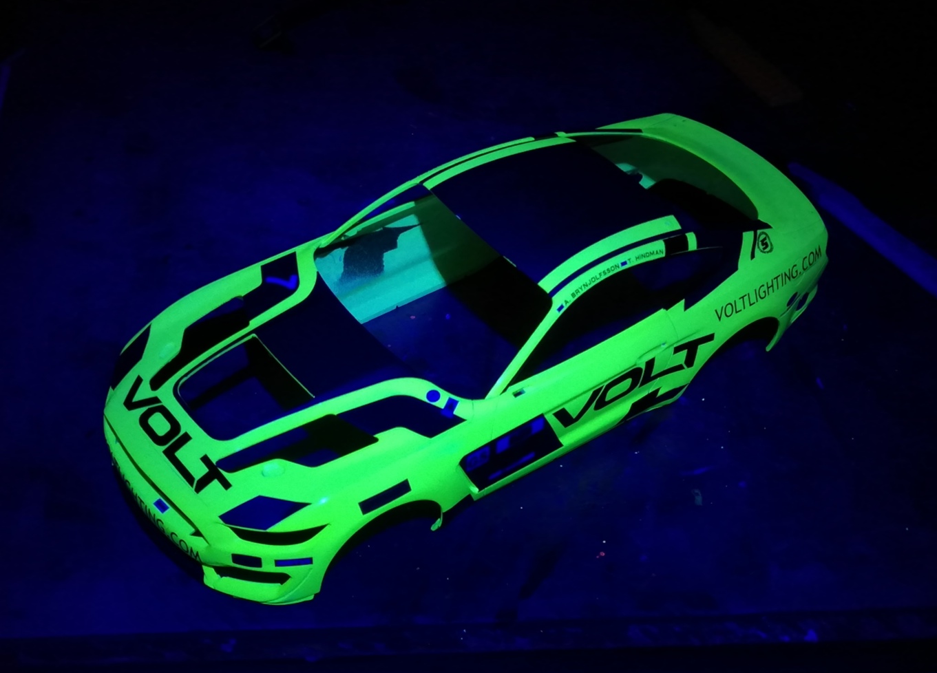

Satt just och limmade lite grejer med UV-lim och upptäckte en kul grej. Tog därför en bild på karossen i enbart UV-ljus.
Hur häftigt ser inte det ut 😁
