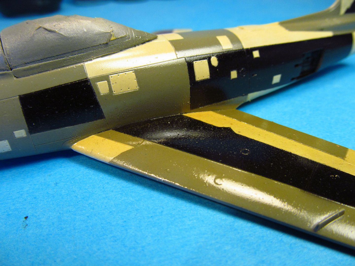

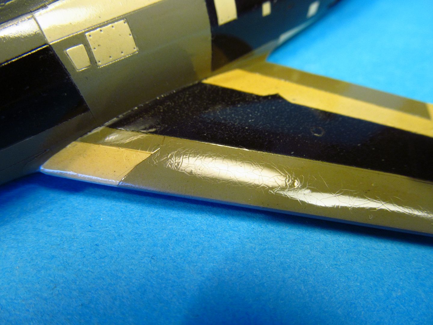

Kämpar på med ytbehandlingen....
Efter två lager med Honey primer så blev ytan alldels knottrig :/ Kanske skulle skaffat en ny flaska, är väl inte bäst at ta det sista i en flaska lack.
JAg ger inte upp... SLipa och polera är svaret och jag börjar med 1000 grit våtslipapper och jobbar mig hela vägen till sista micromesh duken på 12000 grit!
Sedan ett lager johnson blandat med SE-fönsterputs....
Men...det krackelerade
Hinner inte åtgärda idag men när de släpper ut mig från jobbet imorgon så ska jag tvätta av lacken med fönstrputs och lacka om.

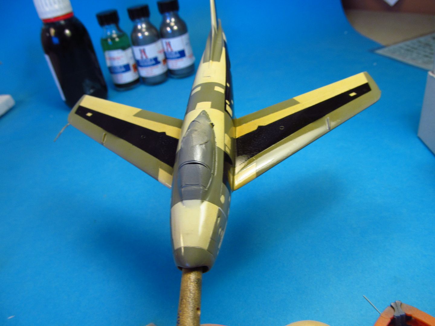

Det här blir väldigt intressant att följa Janne, med alla olika grundfärger innan du lägger på alclads metallfärger, en hel vetenskap det där med att måla metallrena modeller, har själv ett par stycken i pipelinen i skala 1:48, så jag tittar och lär.
Maskningen för de olika färgfälten är ju lite som att måla splitercamo, skillnaden är väl att man ska få de snyggt kant i kant i panellinjerna.

Vad surt på lackerna Janne, men när det gäller Johnson är jag inte alls förvånad. Har exakt samma erfarenheter själv när det gäller det märket, dom två gångerna jag använt den som klarlack. Aldrig igen!

Vad kan vara orsaken till krackeleringen? För flödigt pålagt? Har aldrig sett något liknande när jag lagt ut det på golvet?

Synd på din fina målning Janne.Du undviker krackelering om du tillsätter några droppar ren Ajax i Jonssonlacken/Lennart

JAg mixar johnsonet med lika delar SE-fönsteputs utan ammoniak.Lennart skrev:Synd på din fina målning Janne.Du undviker krackelering om du tillsätter några droppar ren Ajax i Jonssonlacken/Lennart

Oftast är det alldeles utmärkt att blanklacka med johnson, krackeleringen uppkommer av att jag lade på ett alldeles för blött och tjockt lager uppe på ett torrt tunnt lager, lacken torkar i princip från två håll och härdar ojämnt...Andre B. skrev:Vad kan vara orsaken till krackeleringen? För flödigt pålagt? Har aldrig sett något liknande när jag lagt ut det på golvet?
/Andre
Svaret är att lägga fler tunna lager för då behöver man inte lägga ett tjockt blött lager för att få upp den där sista glansen.,,,man ska inte bli otålig med andra ord.
