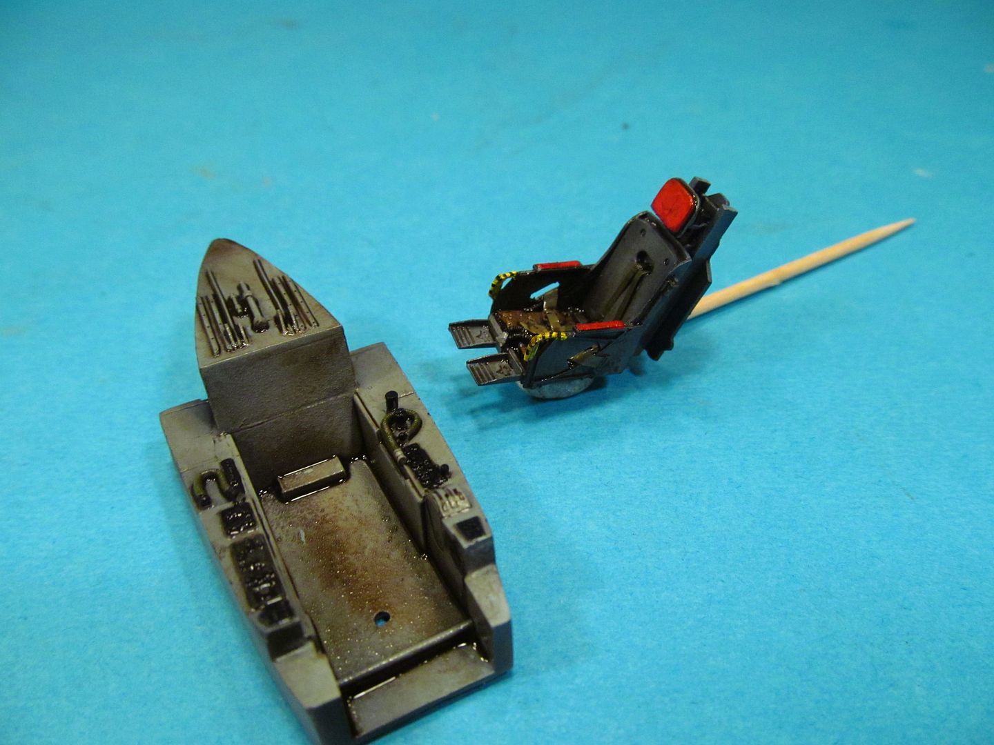

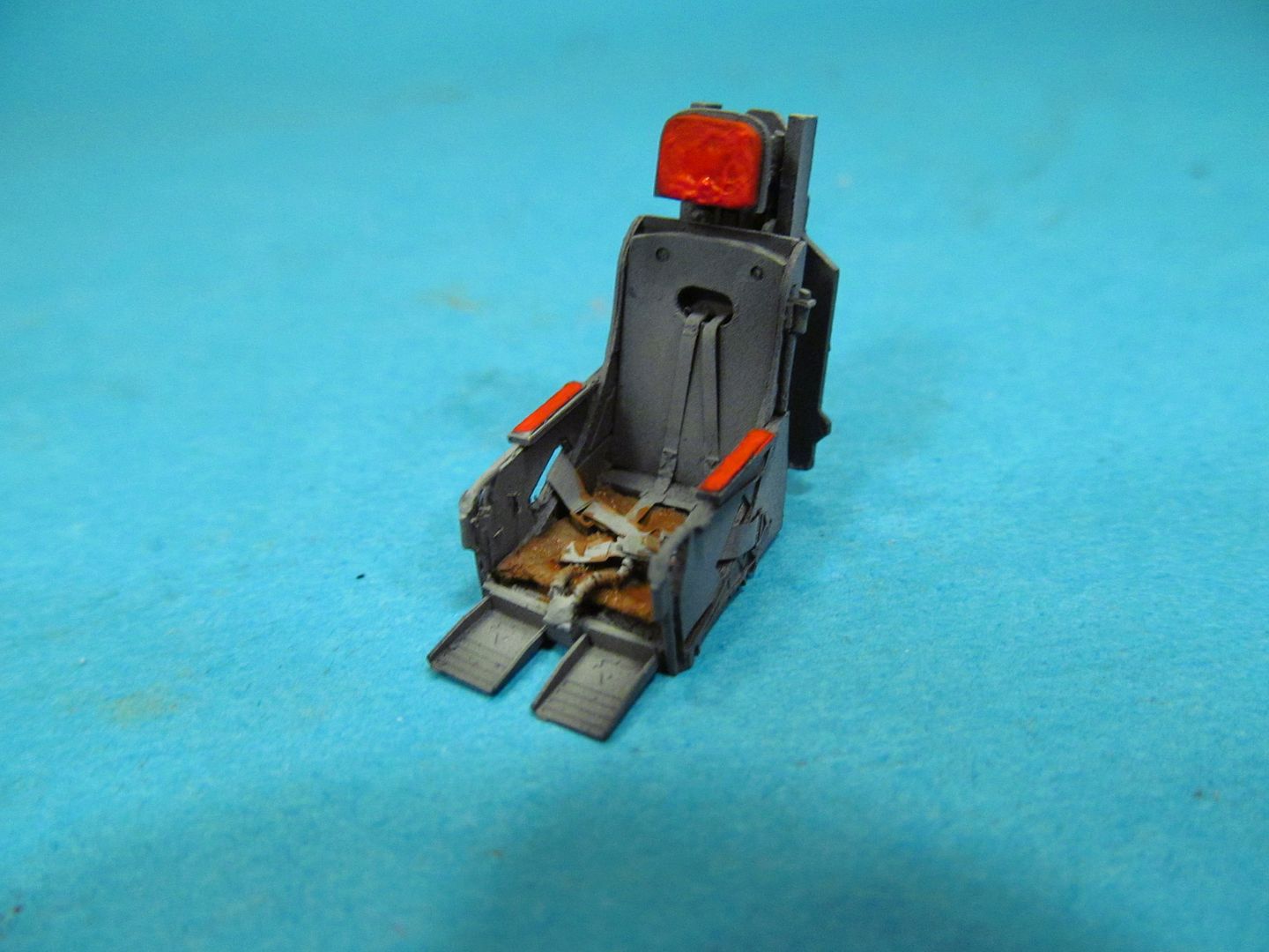

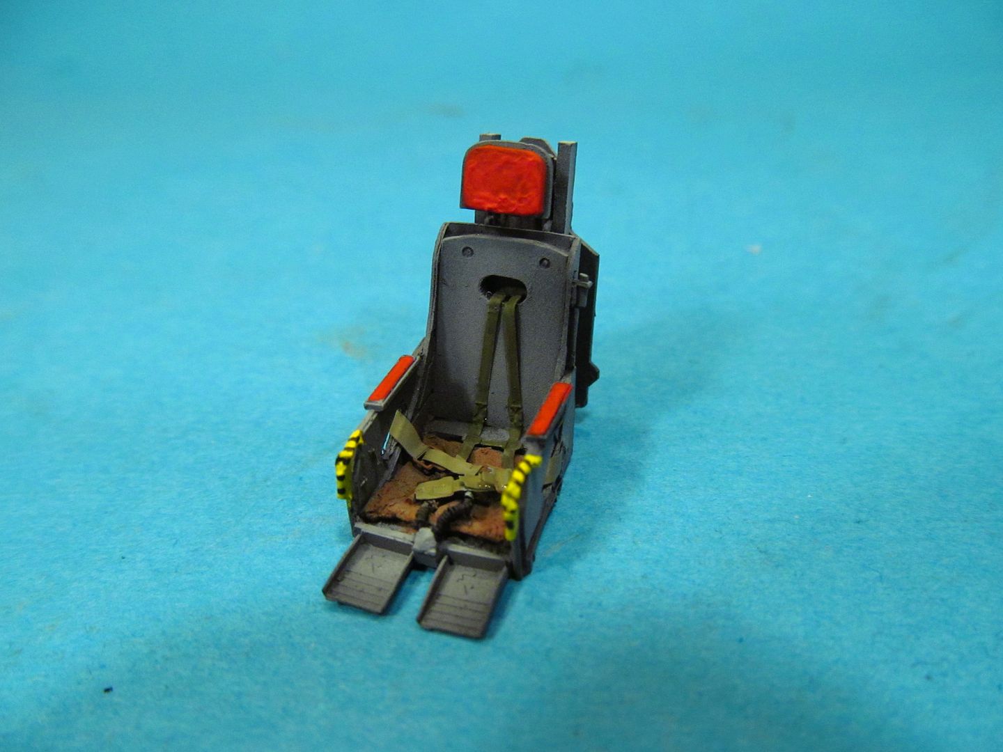

Lite målande då
Uppdateringarna duggar inte lika tätt..men jag väntar på resin :P

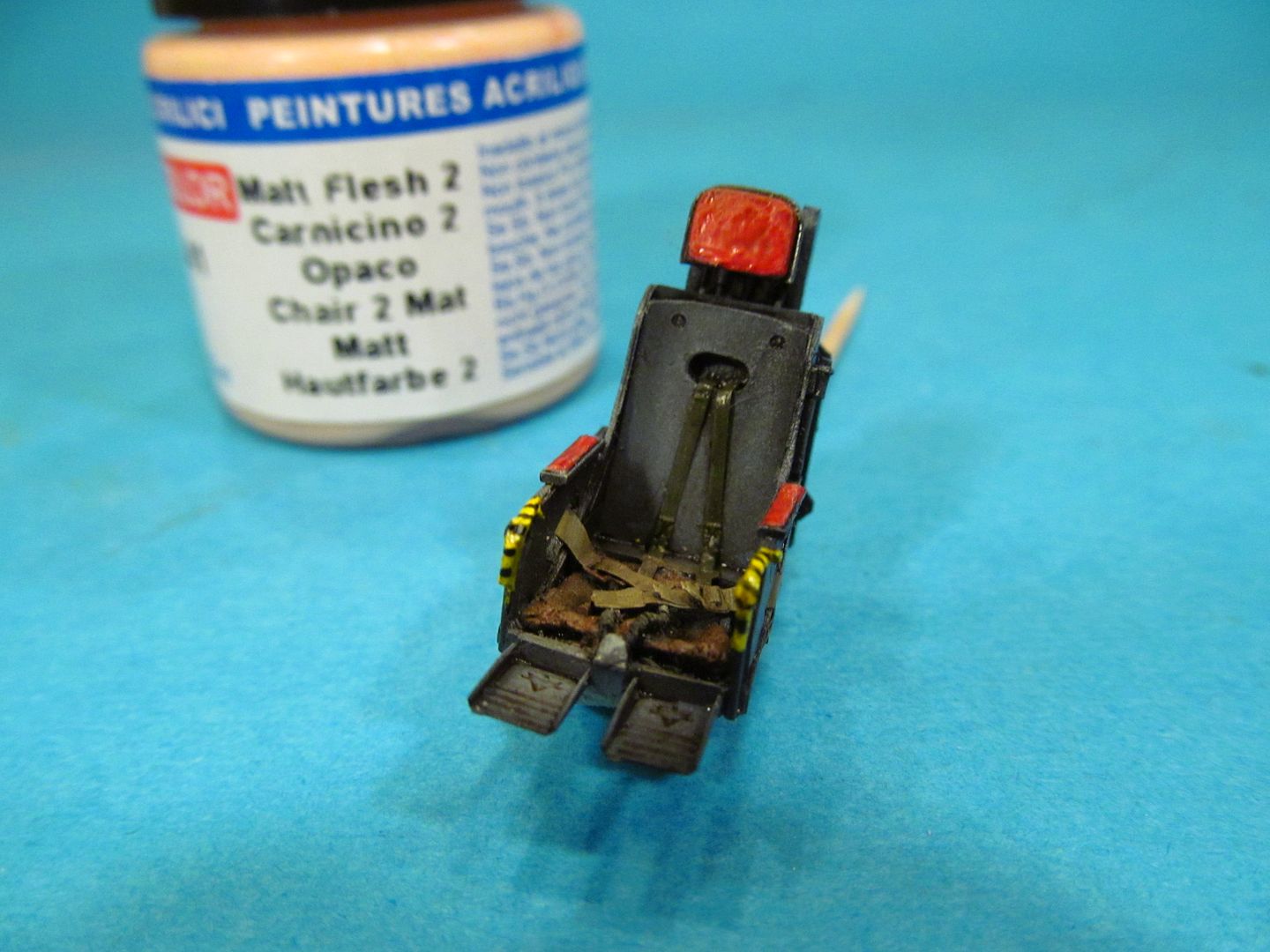

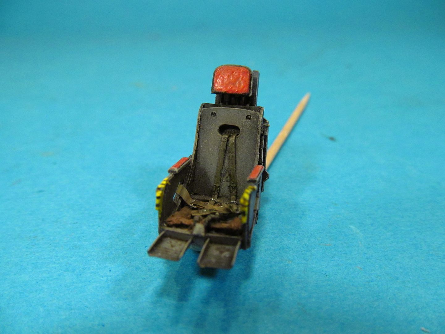

Så idag målade jag knallpall :D
Rött för huvud och armstöd...
Brunt för dynan...
Mörkgrönt och olivgrönt på bältena och gult på säkringarna.
Sedan blanklack innan vädring :D
Limma lugnt!

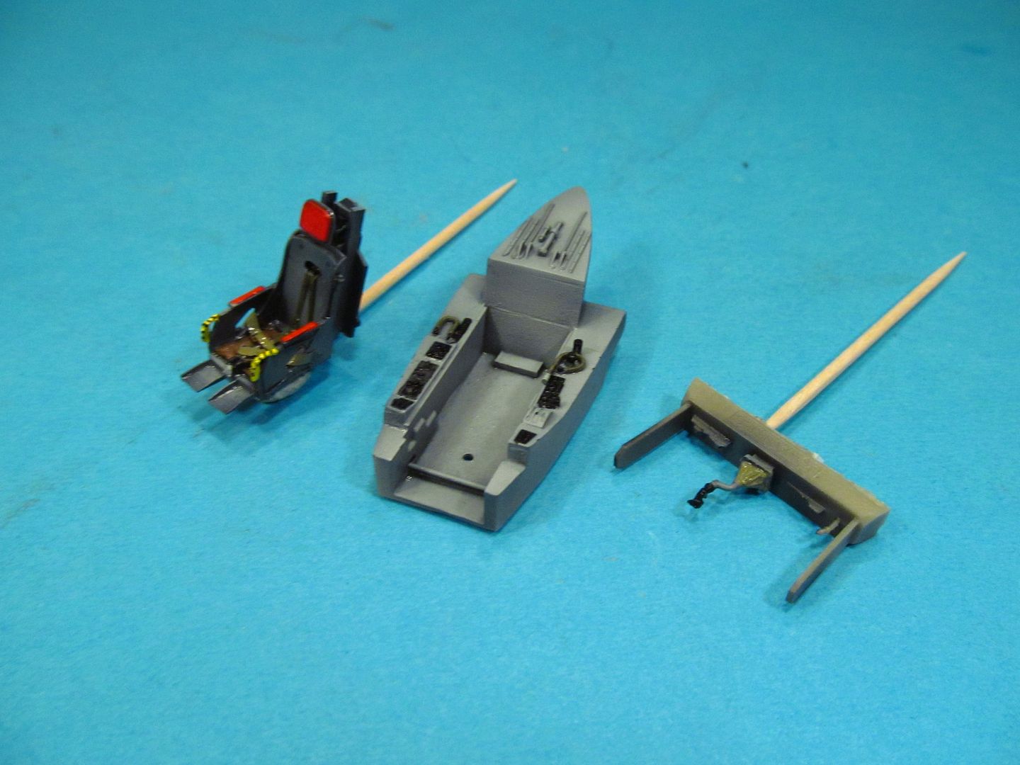

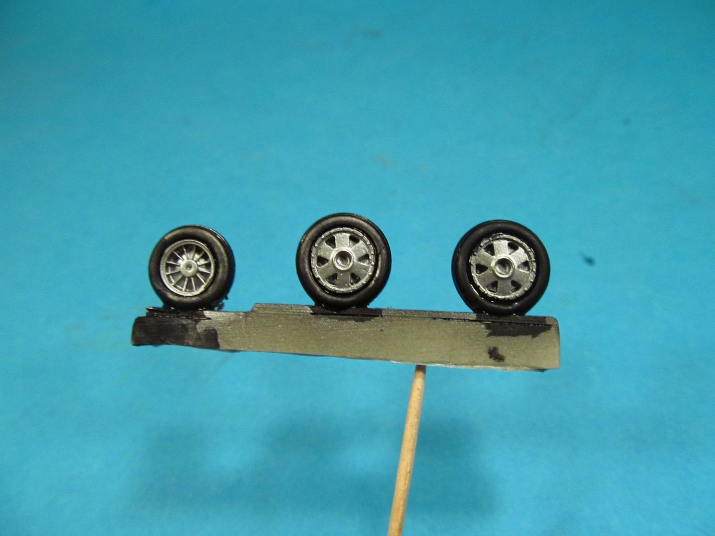

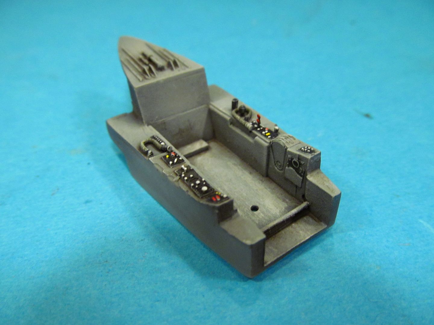

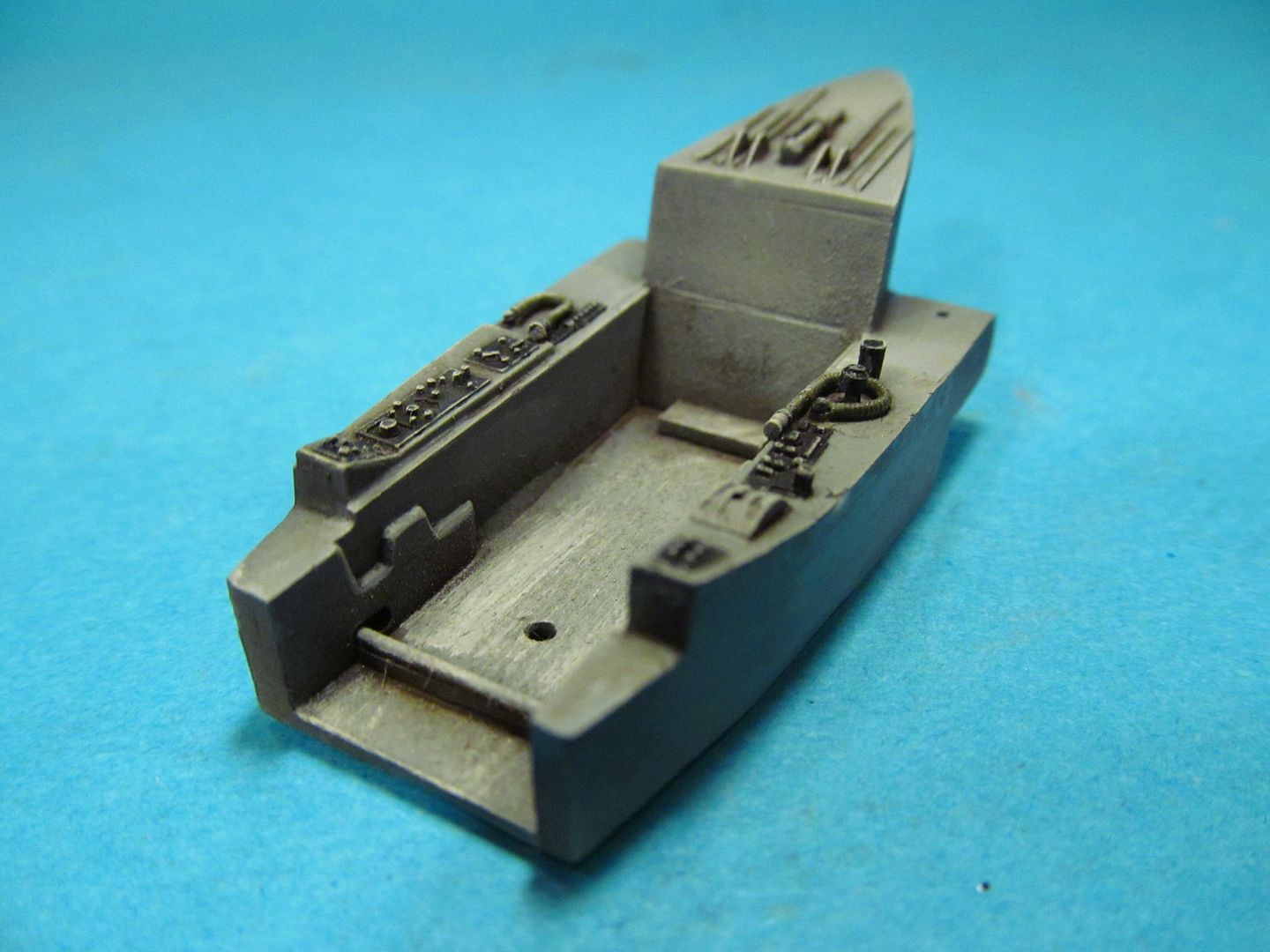

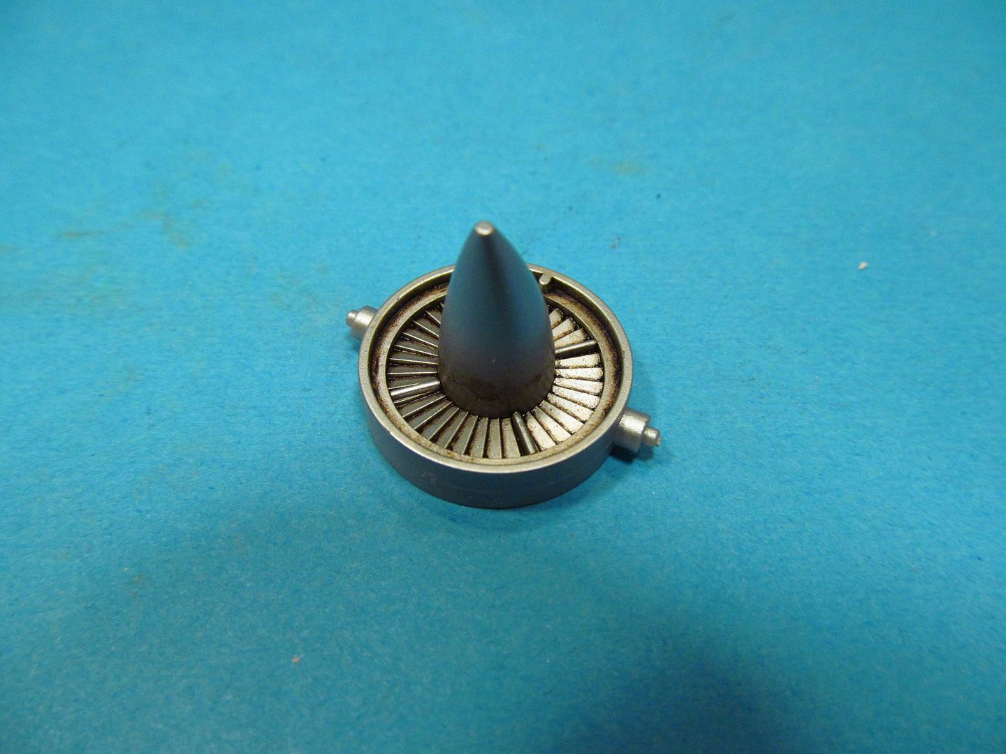

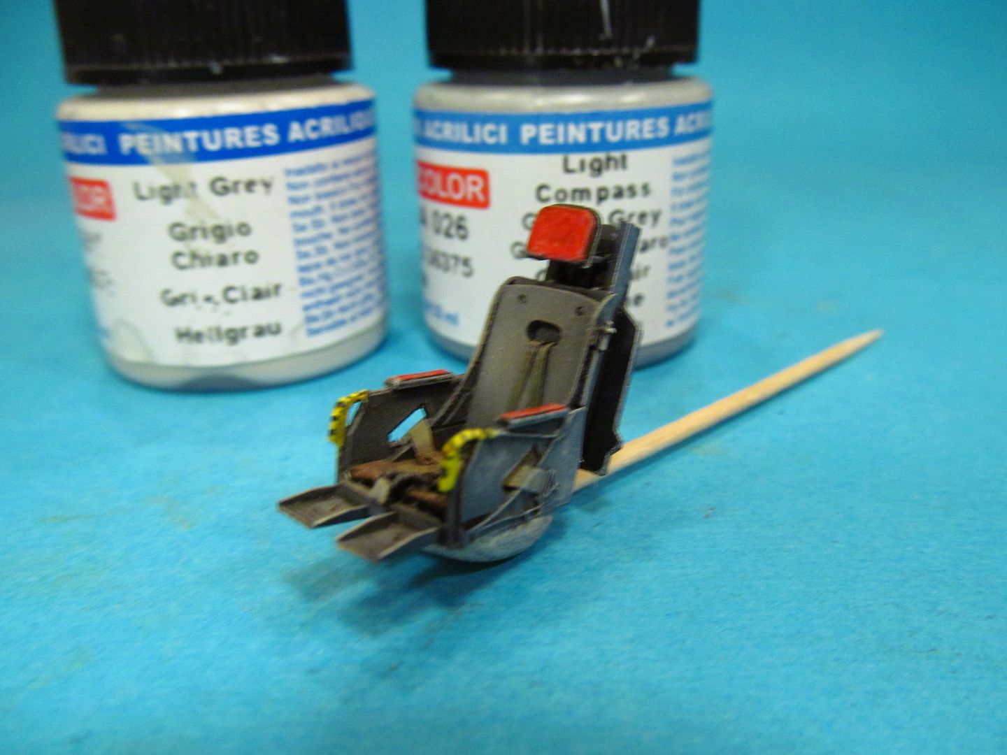

Jag ångar på med cockpit...
Plaskade på min olje wash
Målade hjulen
Torkade av washen
Torrborstade det röda, gröna och dynan med flat flesh.
Sedan gjorde jag de grå...

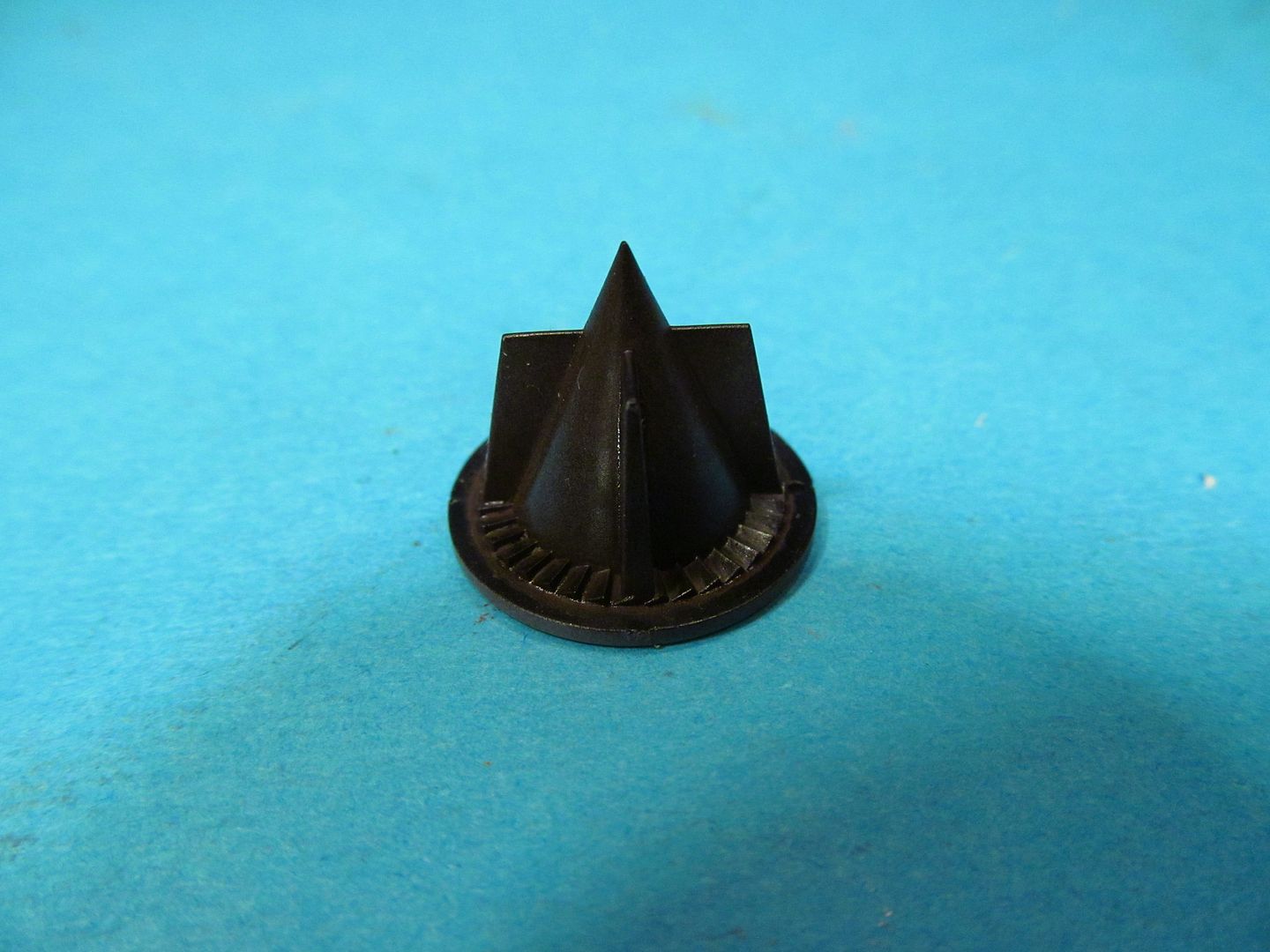

Lite wash på fläktfrånt och utblås
Avslutade med mattlack, blir detaljmålning härnäst :D
Limma lugnt!

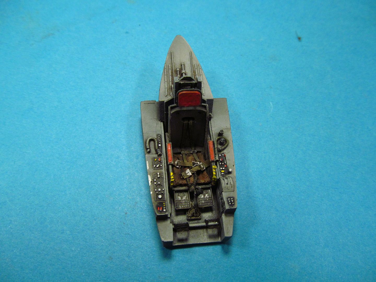

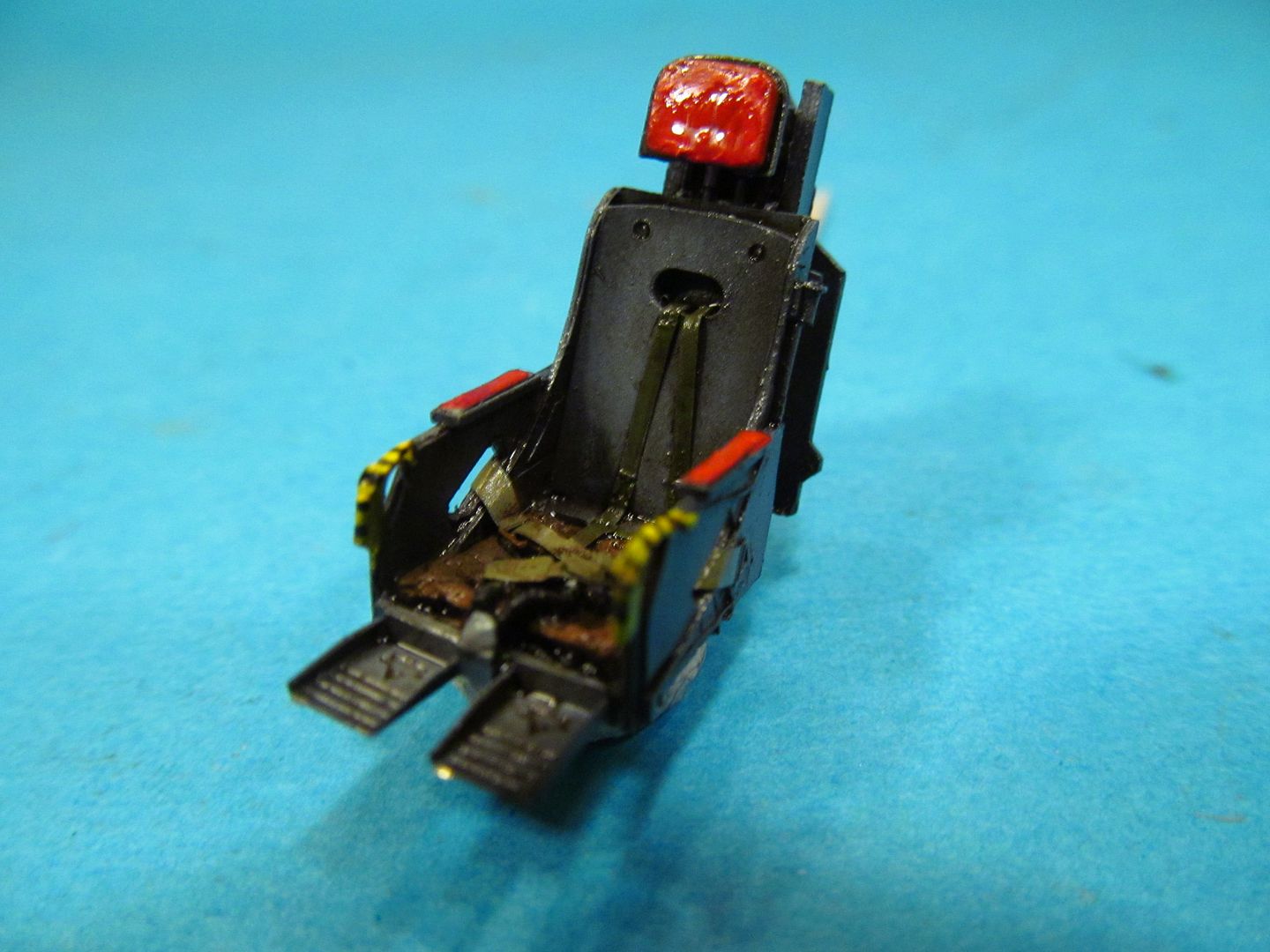

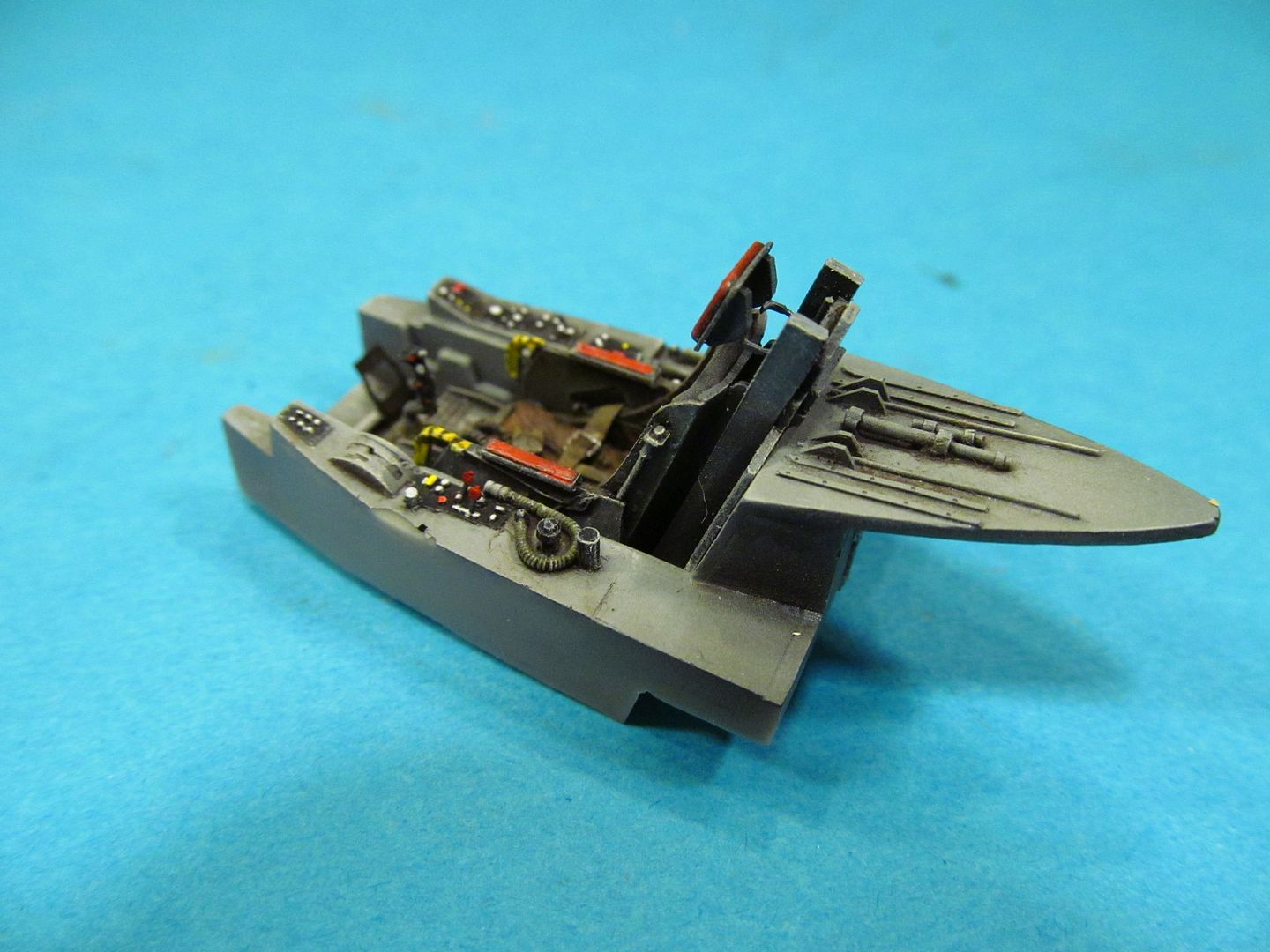

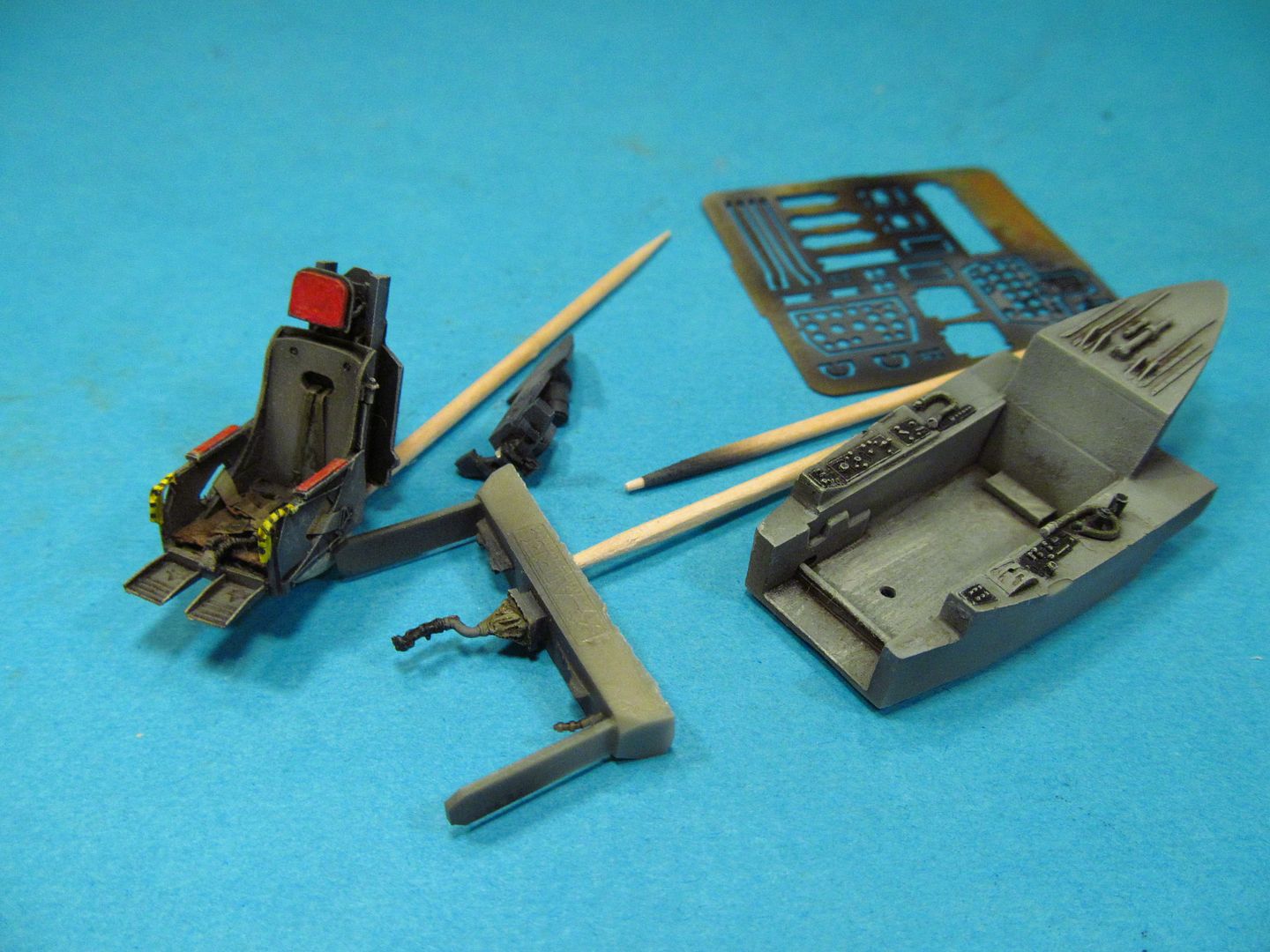

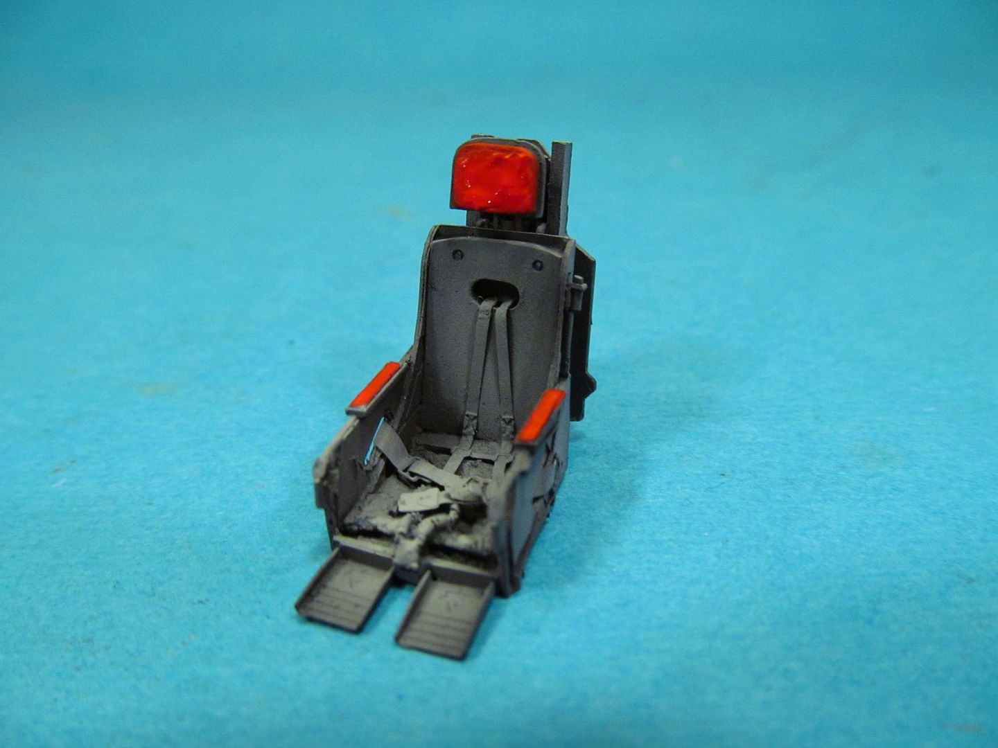

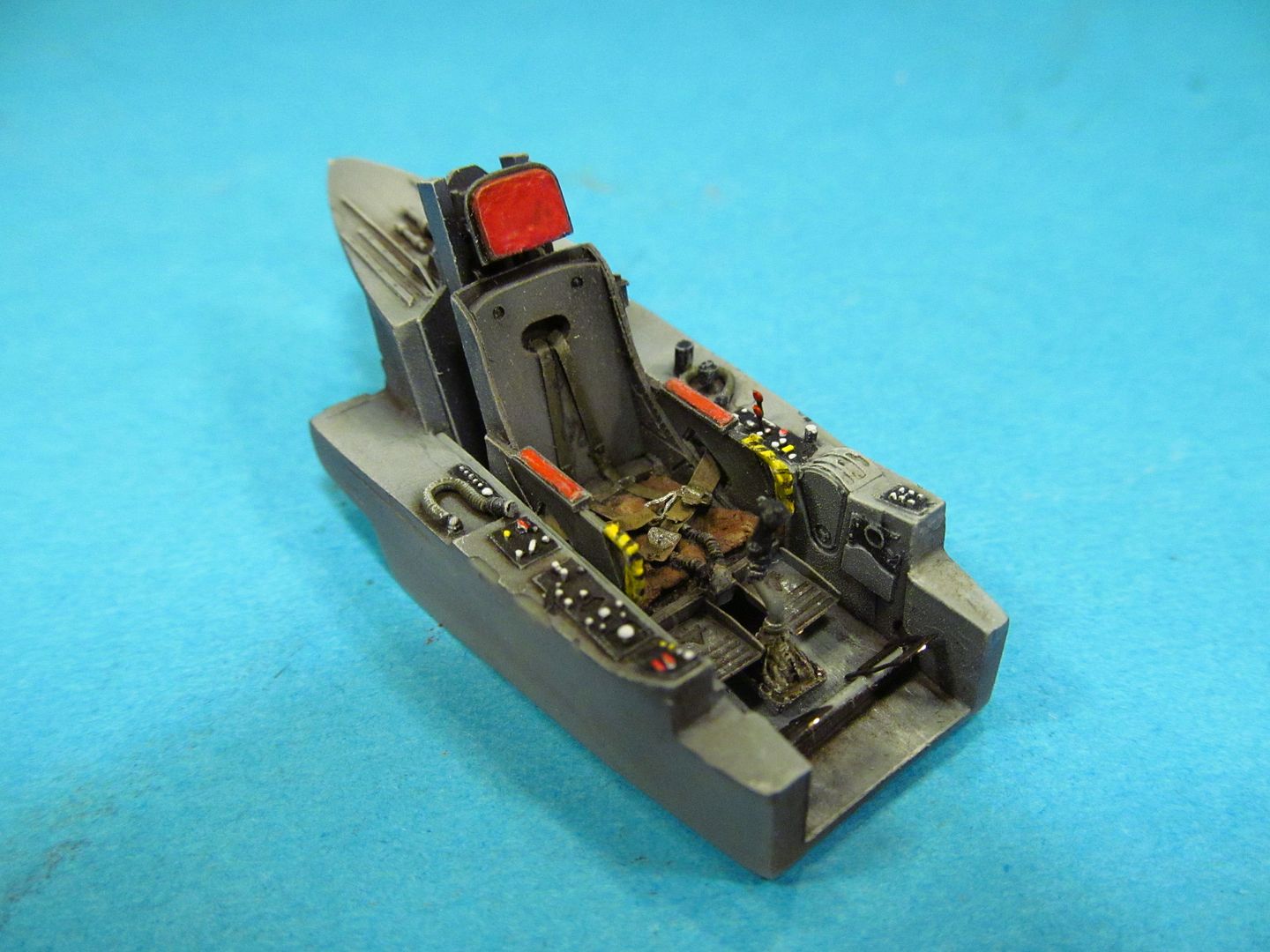

Så, kontoret typ färdigt...och jag upptäcker ett förfärligt misstag!!!!
Dramat handlar om selen som jag limmat i hålet i ryggstödet....den ska sitta i överkanten istället. Jag misstolkade Aires instruktion och det var inte första gågnen
det hände och sannolikt inte sista heller, nu sitter den där den sitter!
Den färdiga knallpallen
Färdiga sittbrunnen sans en trottel :P
Och kontoret ihopsatt ...sans trotteln :P

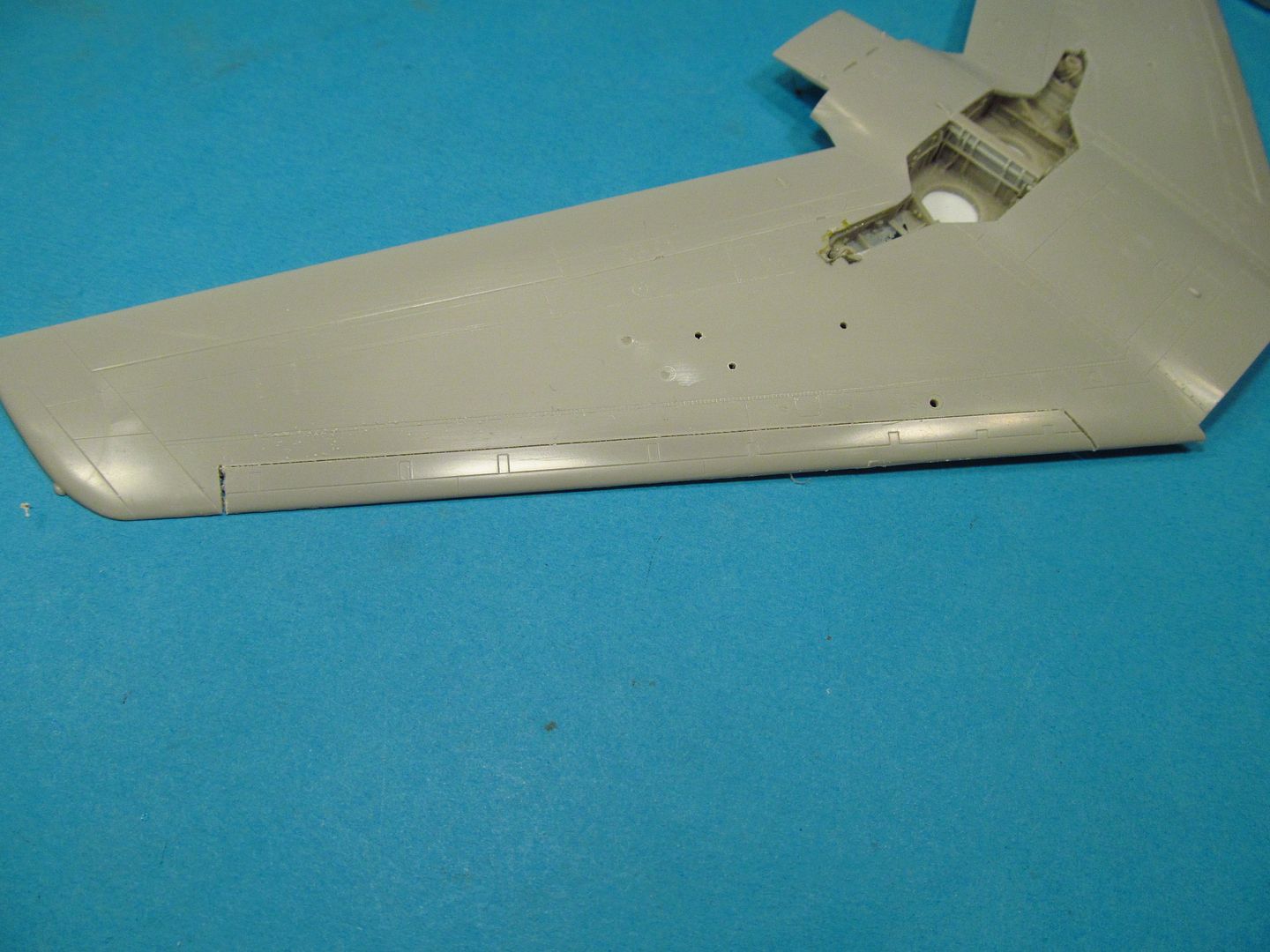

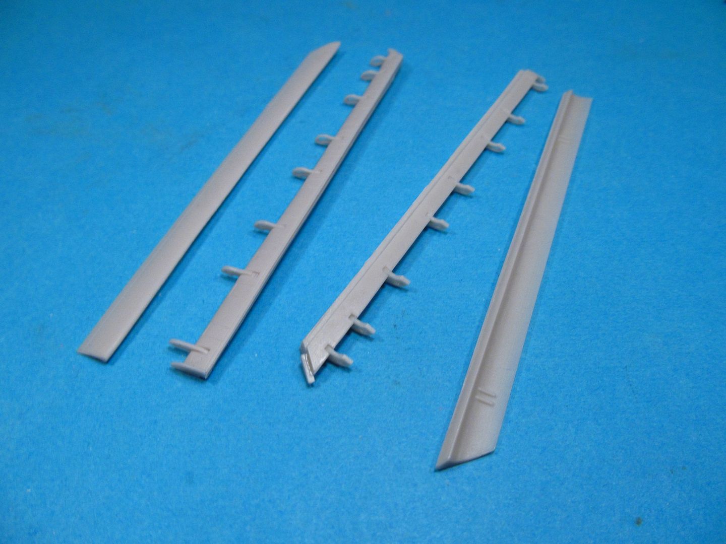

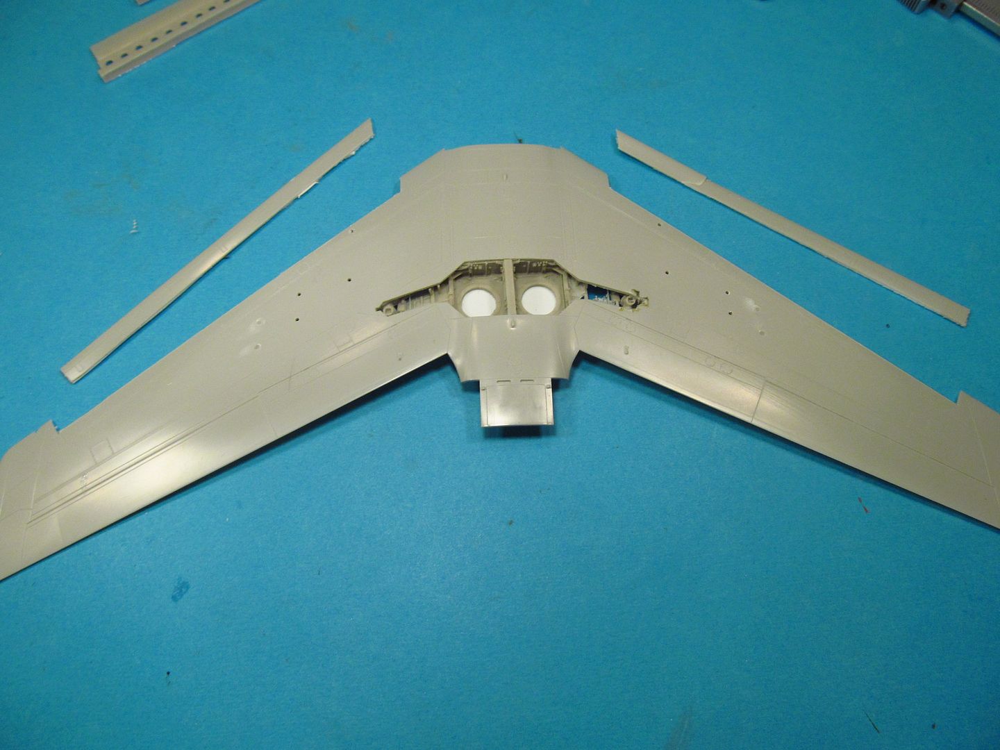

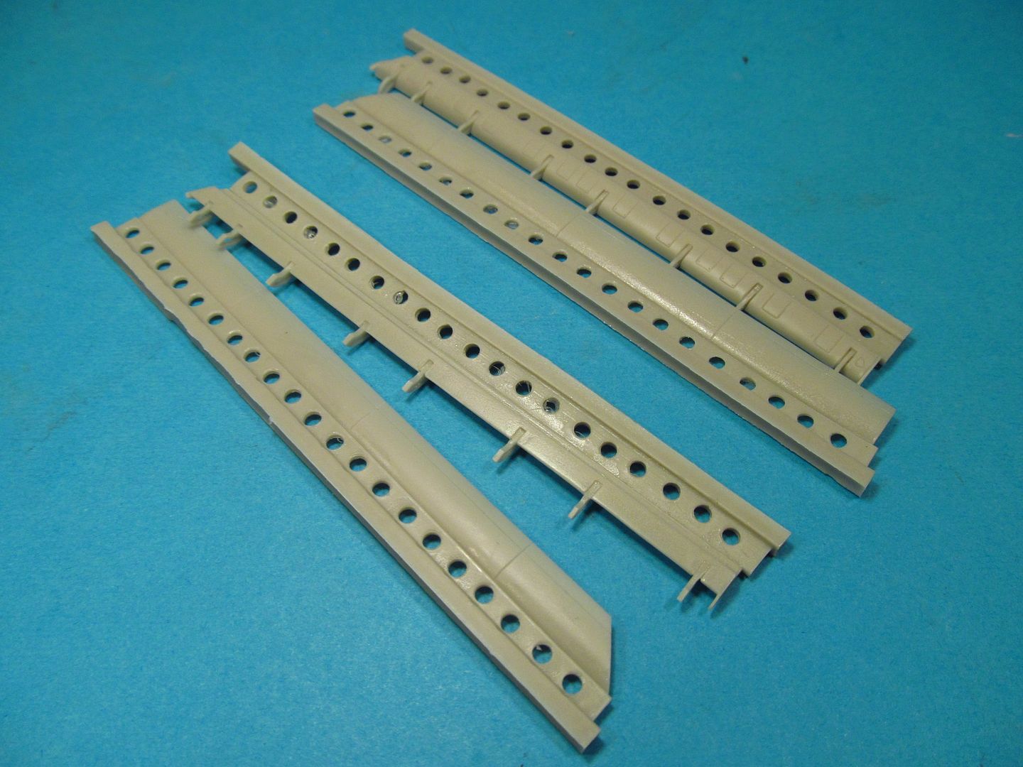

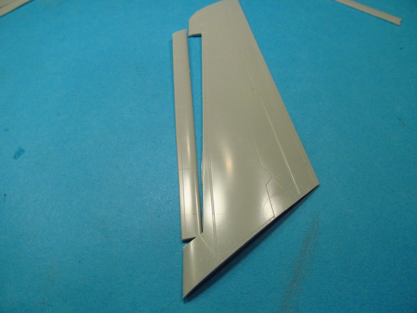

Jag fick mina Kasl resin slats idag...de ser smaksiga ut!

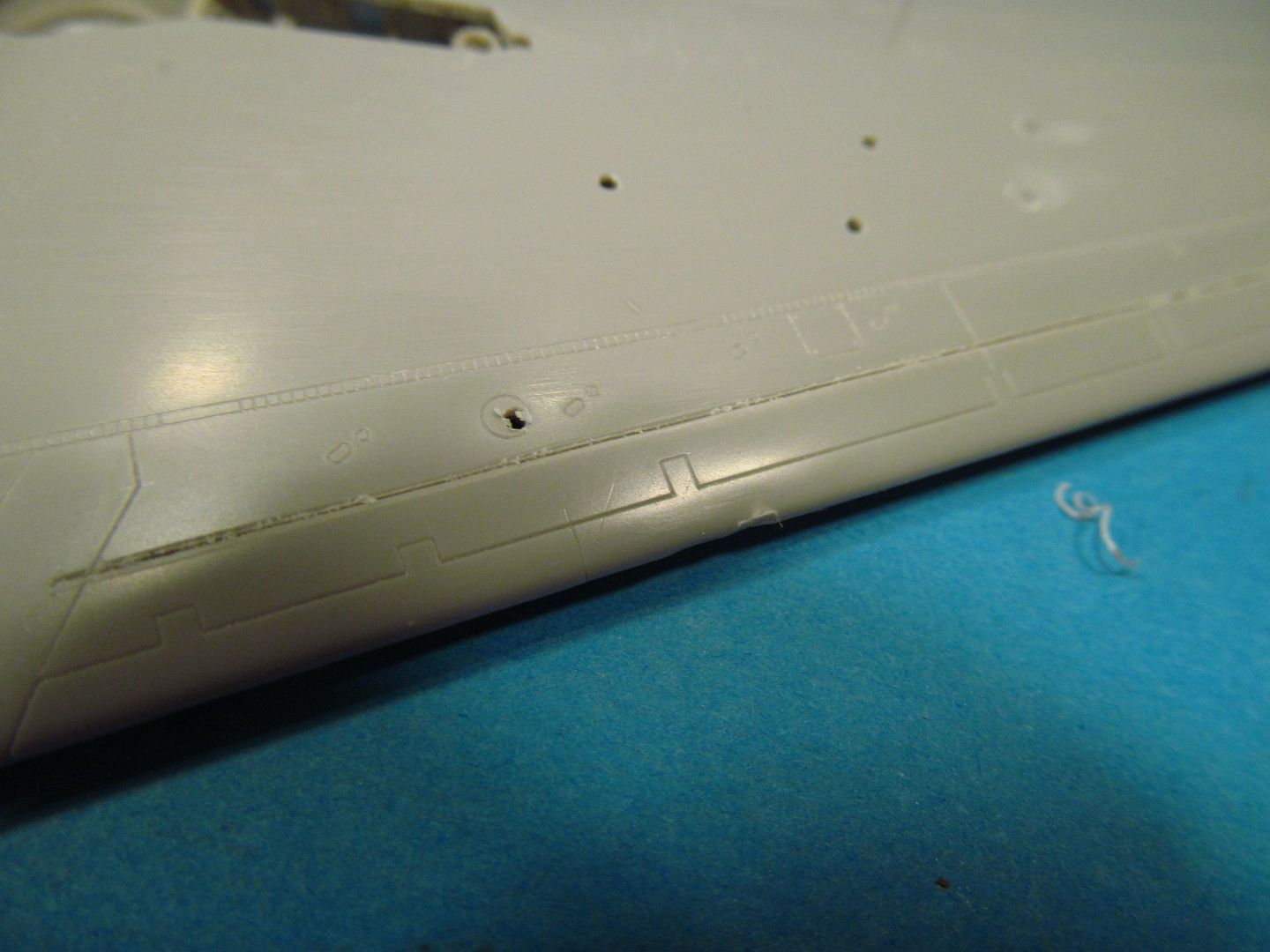

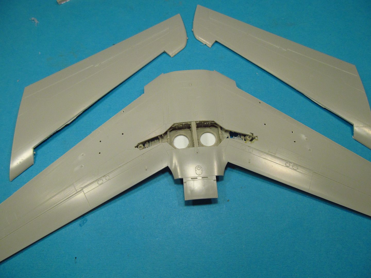

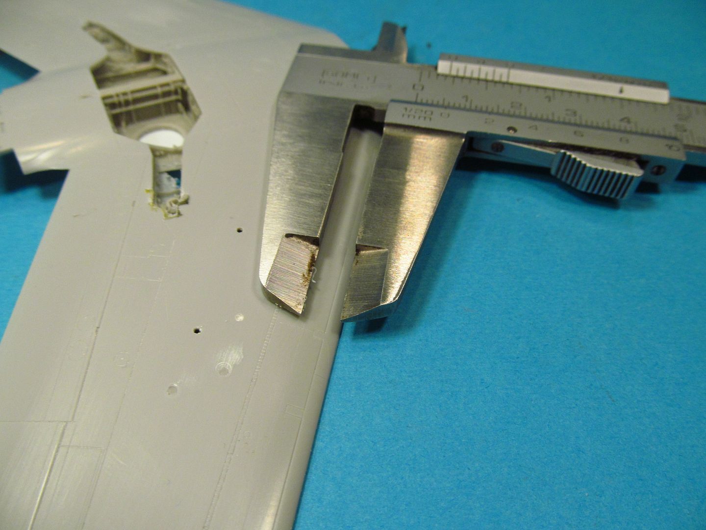

Eftersom de ska in i vingarna så måste något komma ut. :P Spana in detta nu, det här är ett ovärdeligt verktyg -ett skjutmått!
Den här råkade tillhöra min far, som gick bort i cancer 2007 och jag tänker på honom varje gång jag använder den.

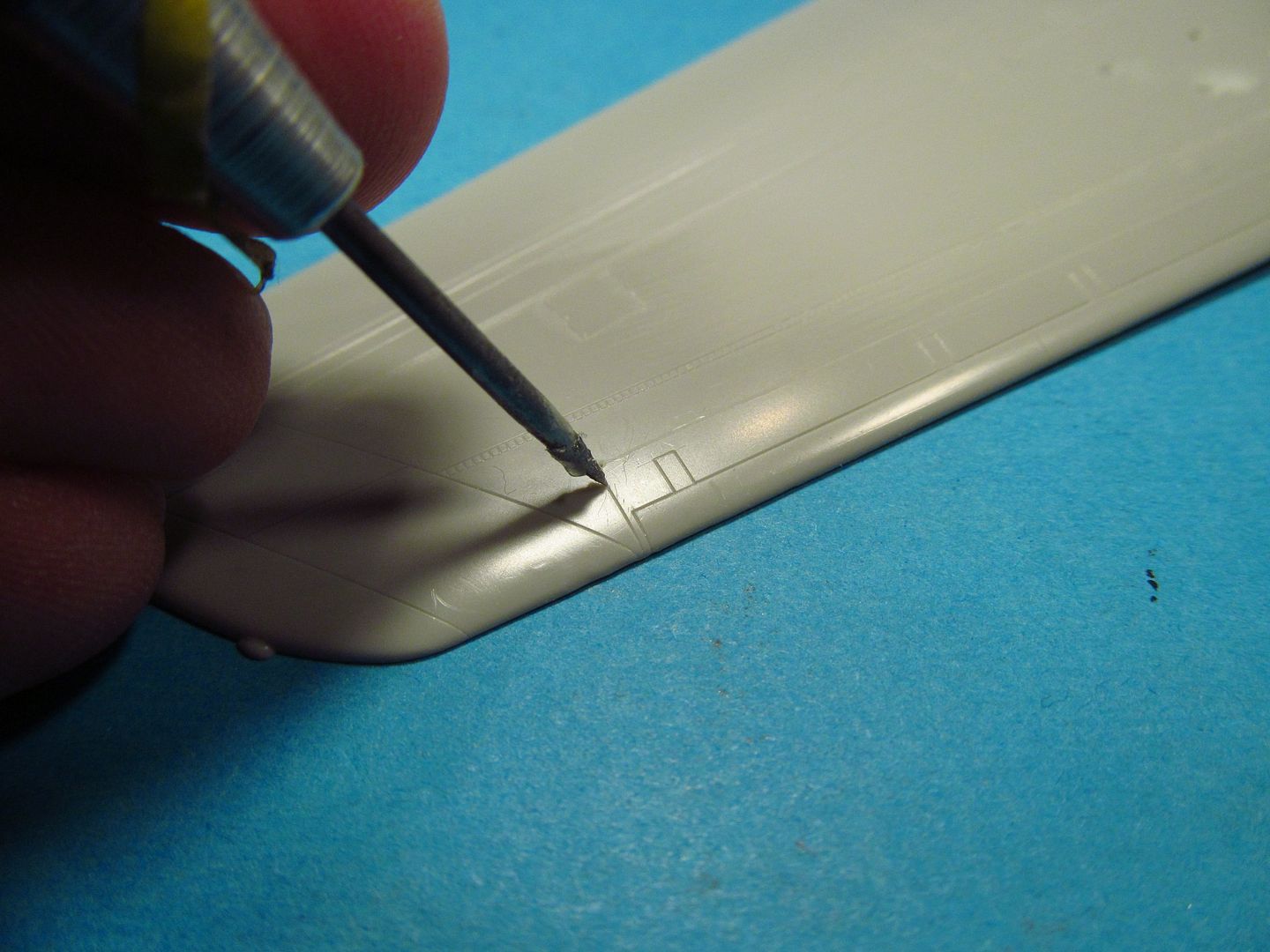

Hursom, snyfthistoria över, man behöver mäta, man kan göra det utan skjutmått men det är så mycket lättare med ett skjutmått att få exakta mått och rista in dom i plasten....så här. :D

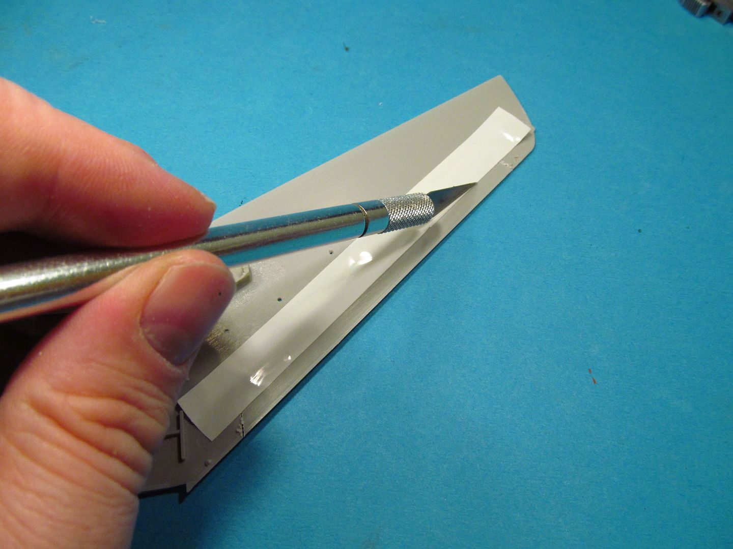

Sedan markerade jag hörnen med en syl för att göra stopp för ritsen. senare.

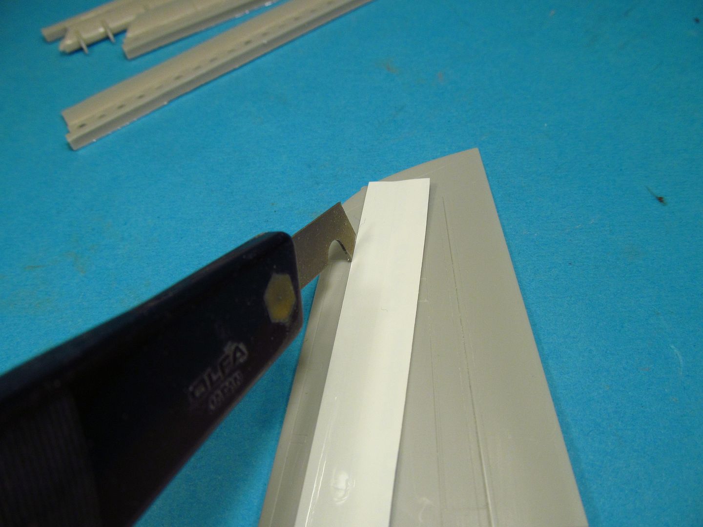

Jag lade dit en bit dymotejp att rista mot och sedan gjorde jag flera lätta drag med min Tamyia rits och avslutade med ett djupt drag.
Sedan spårade jag skåran med ett knivblad, ett par lätta drag bara.
Så här ser det ut, jag kyckades rista utanför men det är lätt ordnat senare.
Sedan använde jag dymotejpen för att visa kortändarna och gjorde några drag med min lilla såg innan jag sågade upp till den ristade skåran.
Så...

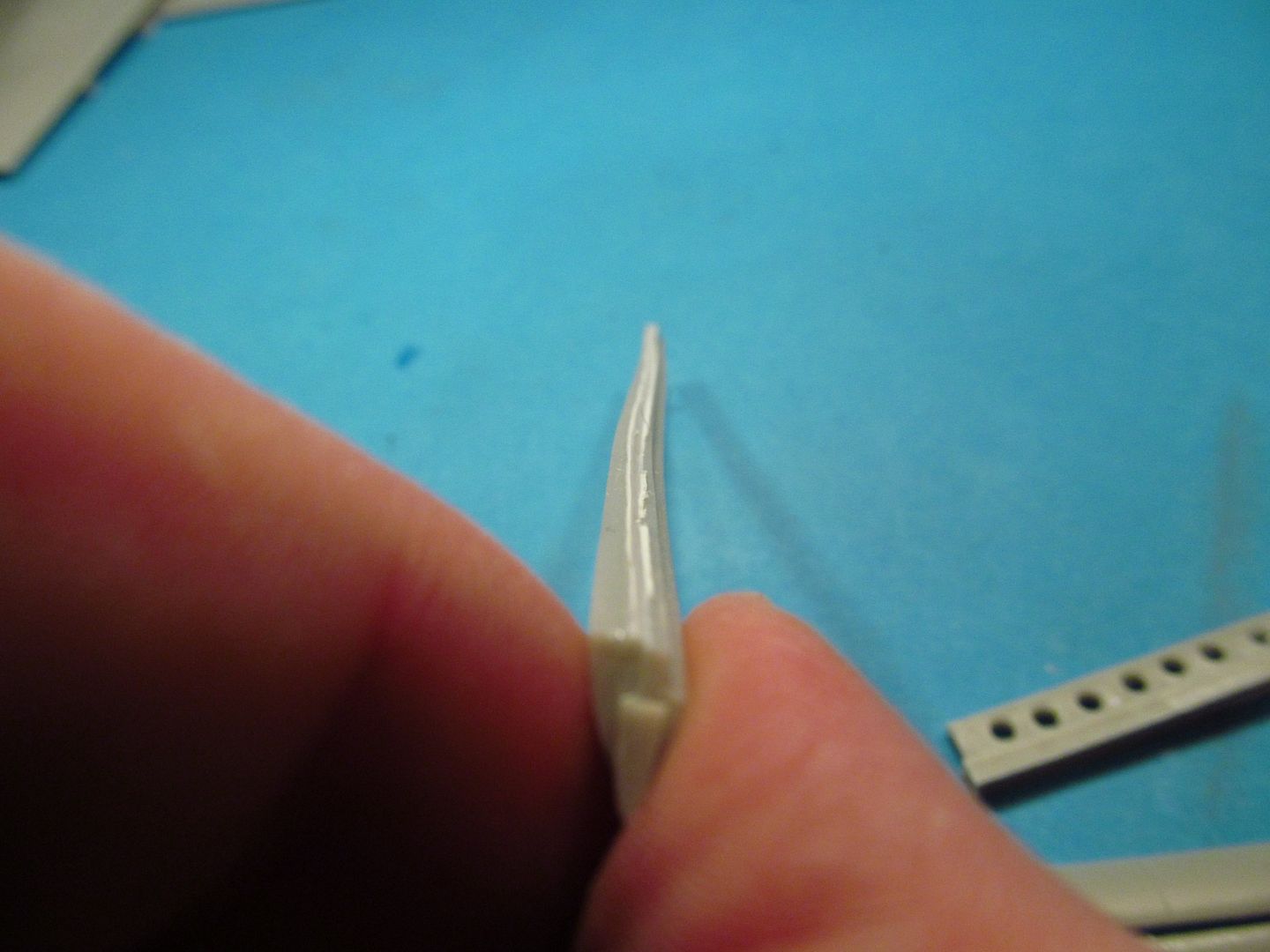

Sedan vände jag på steken och lade dymo tejpen på ett ungefär mellan de sågade skårorna och drog en gång med ett knivblad...
Nu behövde jag bara flexa plasten och Hasegawas hårda plast bara knäcktes i skårorna jag gjort.Genom att förvaga plasten och skapa en bestämd brottsyta så får jag raka fina kanter utan att skära eller såga.
Kanterna blir aningen skrovliga men det fixar man på två röda med en fil.
NU gör jag det sakta....rista, dra knivbladet, såga, dra knivblad på andra sidan och bara flexa plasten så här...
Knäck! Man kontrollerat brottsytan med fingrarna så den sker när man för fingrarna längs med skåran.
Undersidan klar
Sedan samma procedur på ocansidan..
Klart!

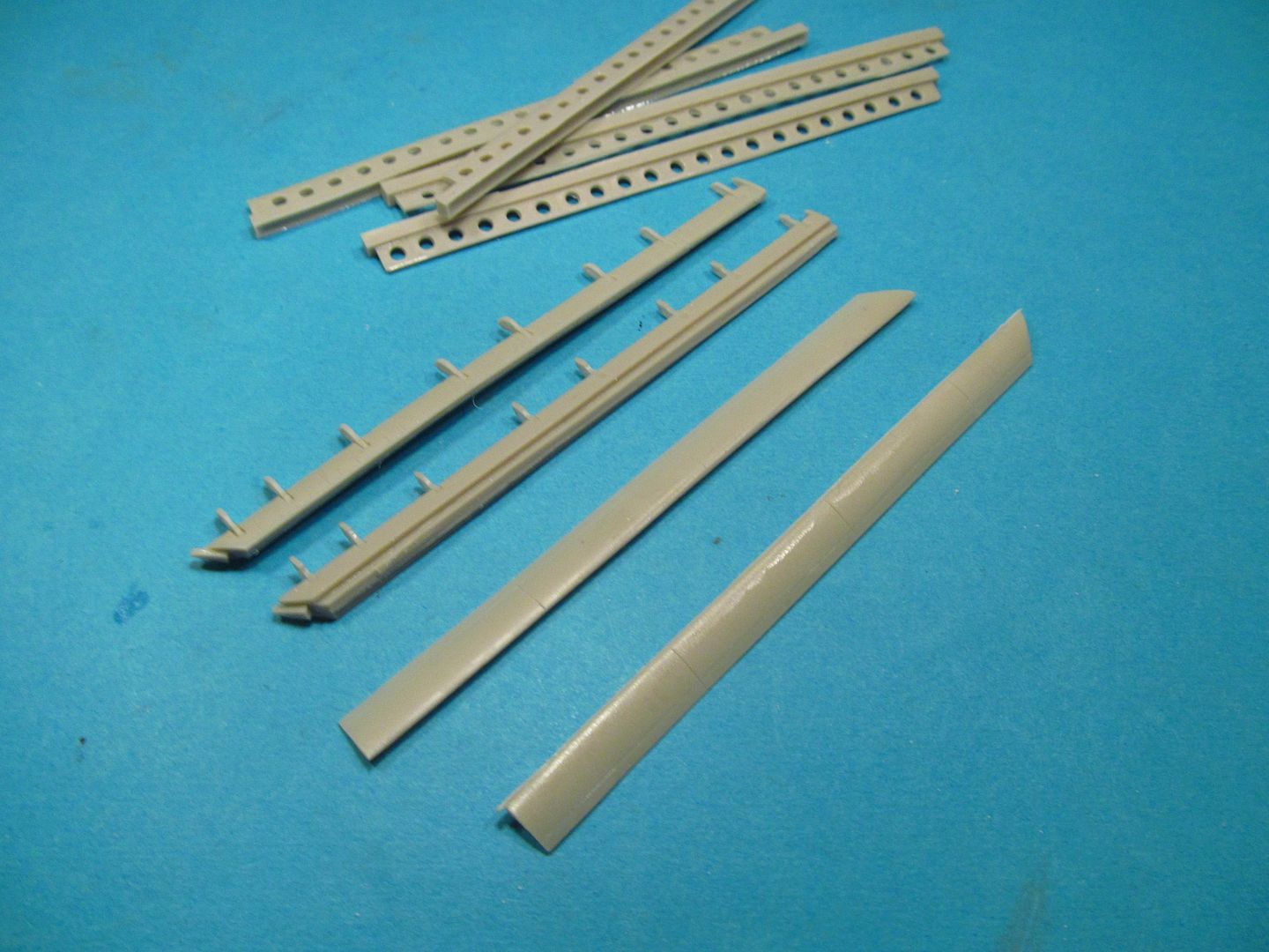

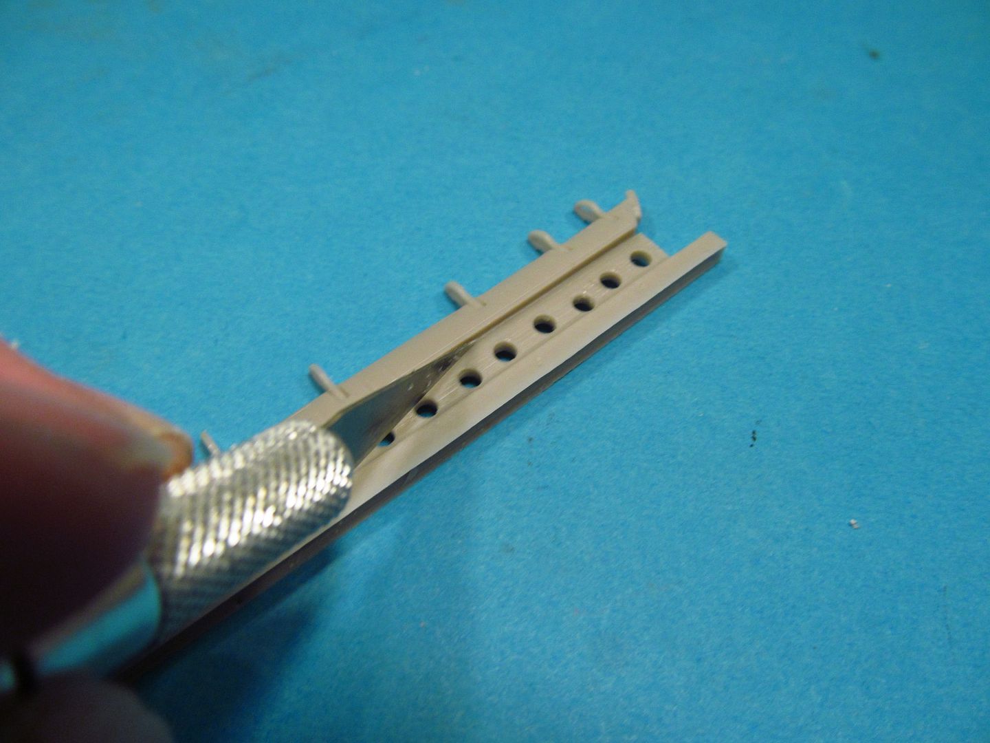

Och nu resinet...för att ta loss resinet från gjutblocken bara dra knivbladet en gång på vardera sidan av var brottytan ska vara, det är ännu lättare med resin för det är så hårt och skört.
Knäck!
Alla delarna loss från gjutblocken utan att såga eller att skära :D
Det kan givetvis vara andra problem me dresin...som att det är krökt men det är för en annan gång!

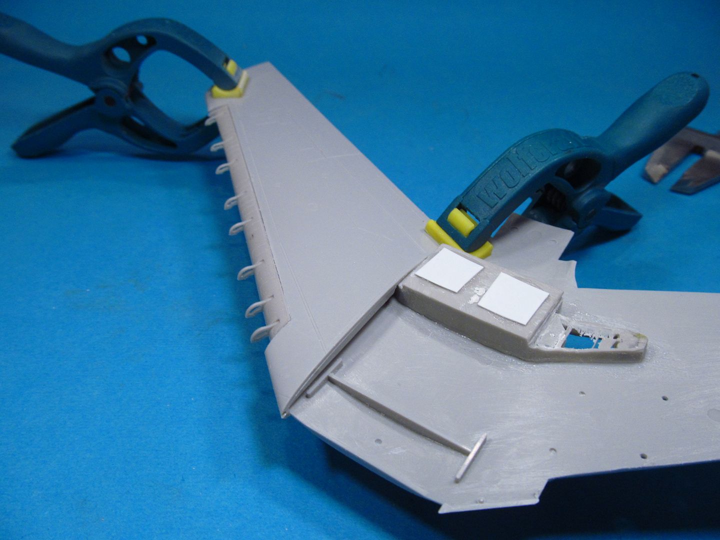

Så, svärmor är hemskickad...normala operationer återupptas :P

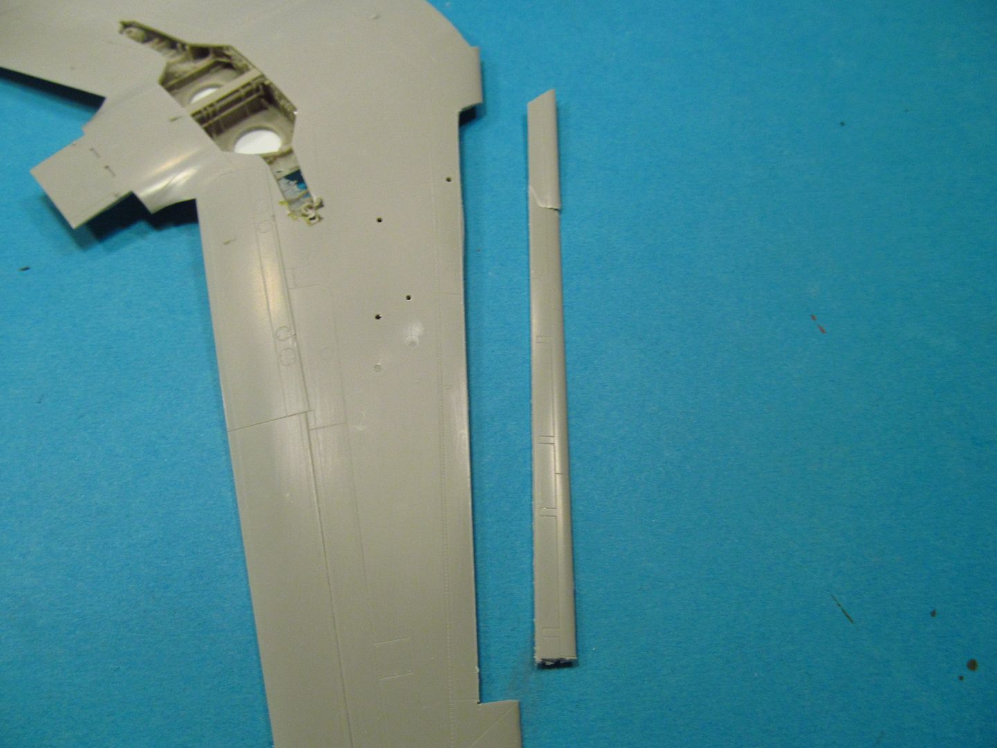

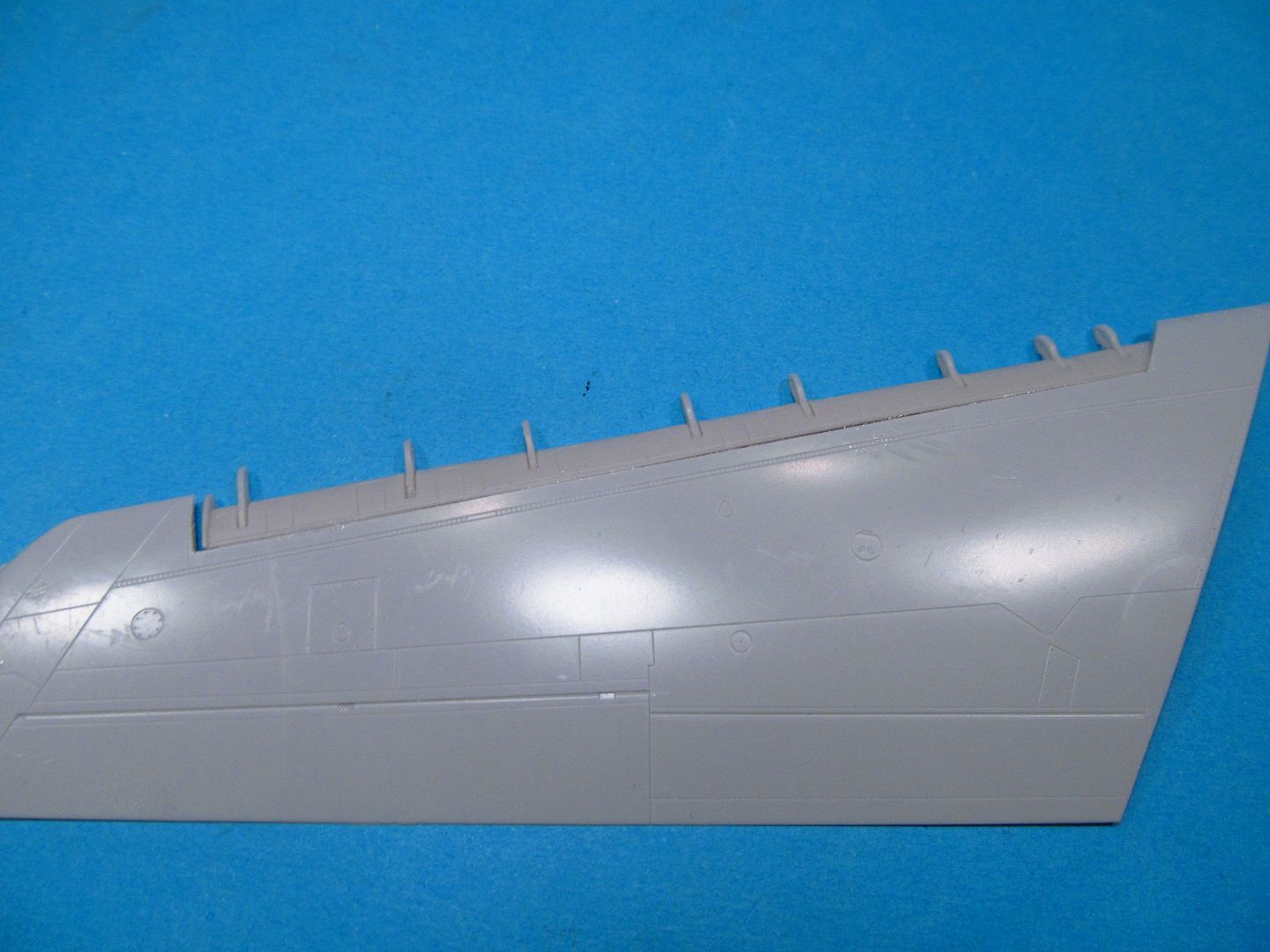

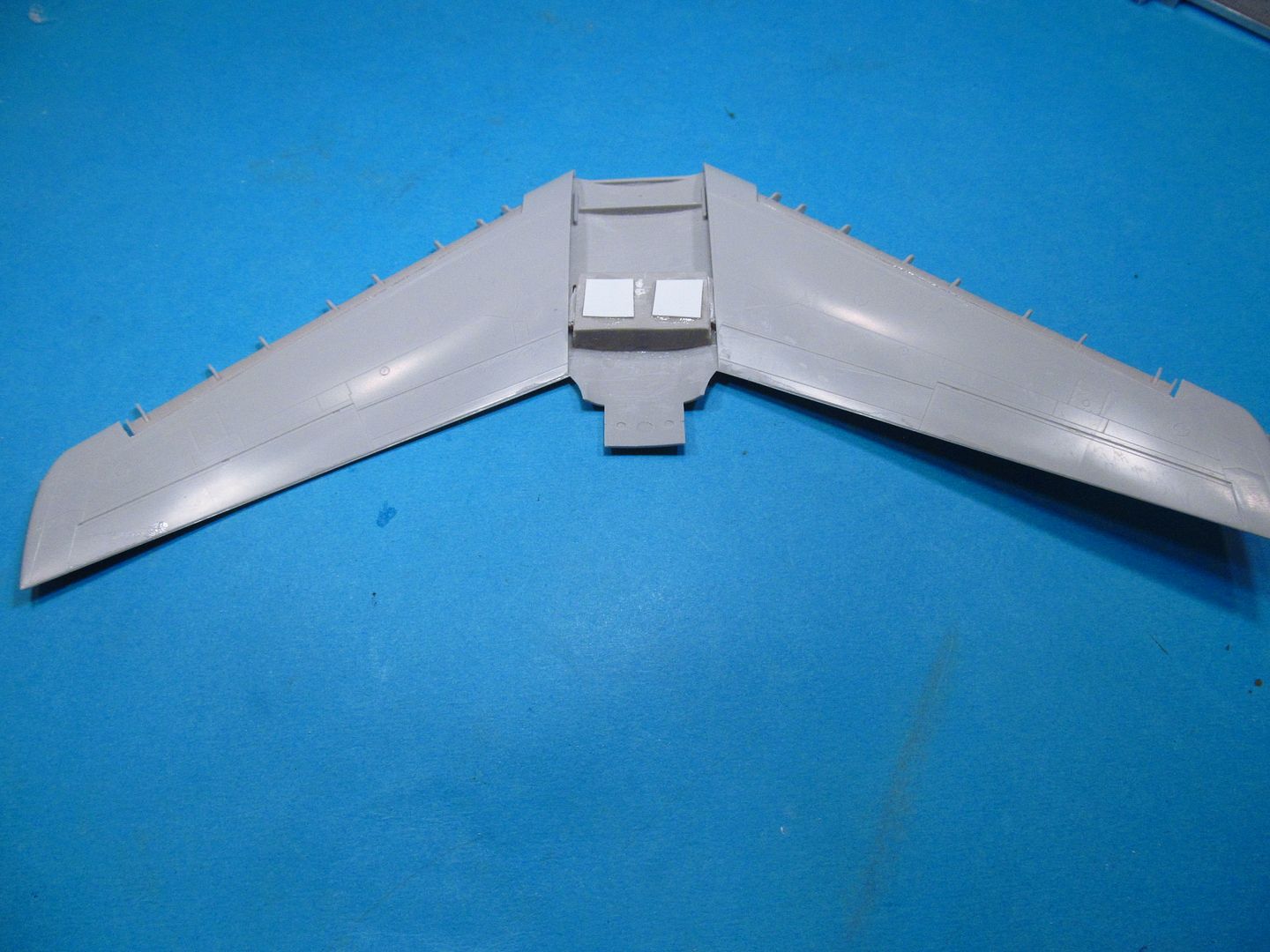

Vidare med flapsen

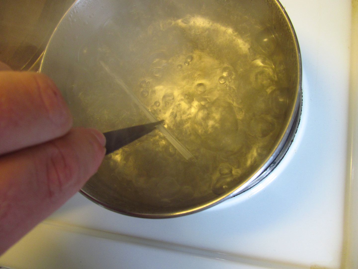

Satte på lite vatten....
Doppade delarna som behövde rätas ut tills jag räknat till tre.
Allt rakt å fint :D

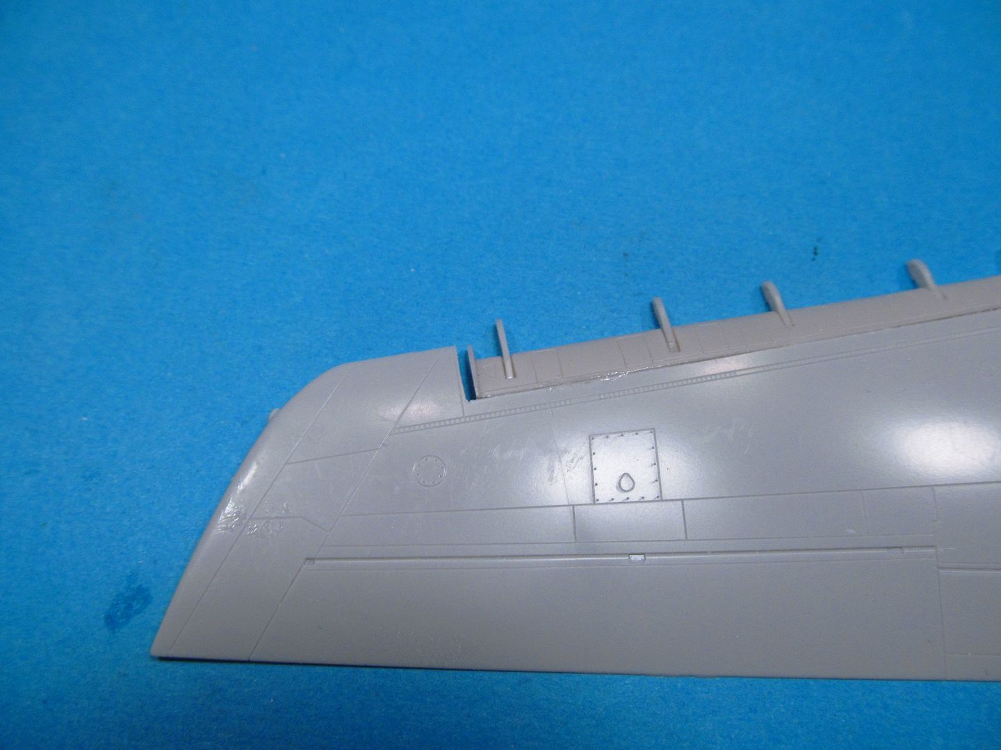

Limmade in i övre vinghalvan...
Jag skar visst bort lite för mycket plast...jaja, lite mer pill då :P
Båda vingarna...
Sedan limmade jag ihop vingarna...med viss övertalning
Sådär, eftersom jag är jag så ska det spacklas och gnuggas lite innan de är klara.
