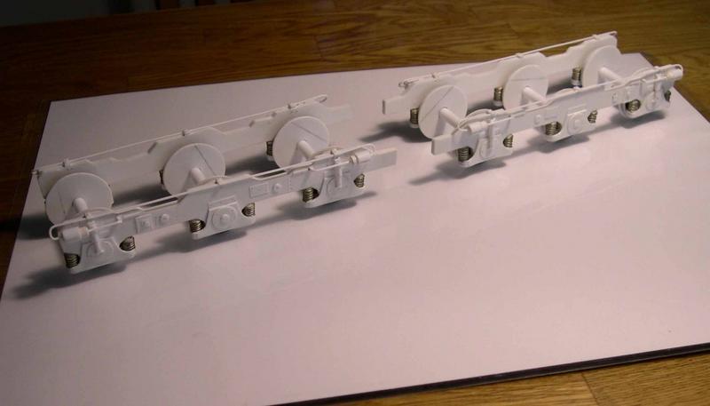

Tack och bock Henrik " Nu står en sektion på egna ben" hjul :) Borrat 5mm hål på insidorna av balkarna, och tappat in för axlar av 5 mm mässing rör, låste det hela genom att stoppa varje axel i ett 6 mm Pc rör, med 5 mm innerdiameter. //Lennart

Hjulcentrum av stålbrickor klädda med pc ?
Z
Inlägg: 2434
Re: GE 44 AC
Just precis Jonas, 1, 5 mm stålbrickor limmade två och två för rätt bredd på slitbanan. Dessa sedan limmade på en 1mm Pc skiva med 34 mm diam. Och en list av 0,25 Pc. Det ger ju viss tyngd i slutänden till modellen, tillsammans med axlarna. Möjligen att jag limmar ett antal distansplattor i ramens under sida också.
Nåväl, troligtvis så blir loket snyggare med hjul i båda änder :) //Lennart

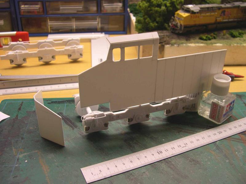

En liten föraning om modellens storlek. Bilden visar ca en tredje del av längden ! //Lennart

Den blir ju ett riktigt monster. Det är svårt att hitta nya superlativ som inte använts tidigare men jag kan bara konstatera att det är väldigt fascinerande att se vad du klarar av att skapa från intet. En fråga, då plasticard och dylikt inte är direkt billigt, vad tror du att själva materialkostnaden för detta bygge landar på, mellan tumme och pekfinger?
Göran
Inlägg: 2434
Re: GE 44 AC
Skulle tro att totalkostnaden ligger kring ca 3000 kr + - 0 . Skall försöka räkna på det under byggets gång, då jag egentligen aldrig gjort det, med något bygge. Intressant fråga !
Jo ,det kommer att bli en stor" modell .
Tack så mycket Göran :) //Lennart

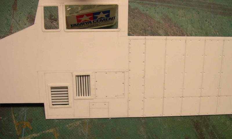

Luftgaller för hyttventilation, passar väl en dag som denna med dryga 30 + grader :) //Lennart
