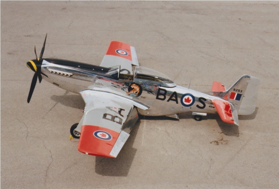

Nej, det är som nämnt ingen modell utan en gammal J 26 som hittat tillbaka till Nordamerika via Sydamerika. Den renoverades upp och blev väldigt blank och fin. I min åsikt lite väl blank. Men det är så man vill att Mustanger skall se ut idag.

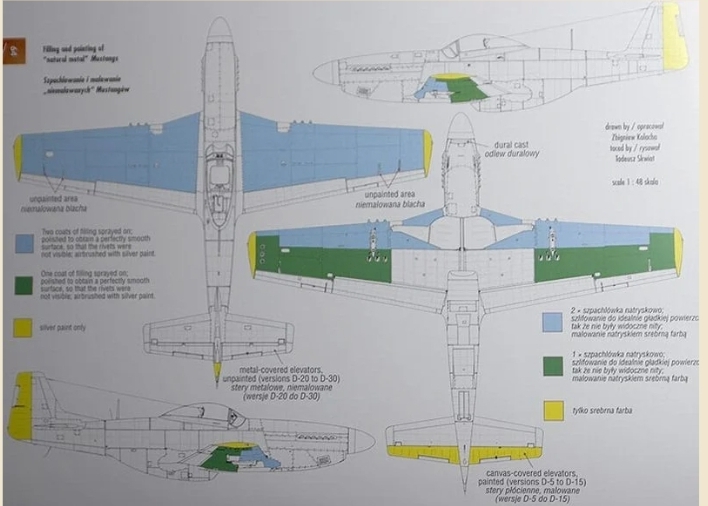

Det här är den anvisning jag följer när jag bygger Mustanger. Bifogar en bild på vilka panellinjer jag spacklar. Jag undviker spackla panellinjerna för luckorna till kanonerna.

Jag har inte varit så förtjust i att fylla panelerna på mina byggen men jag ska faktiskt prova! Bra anvisning!

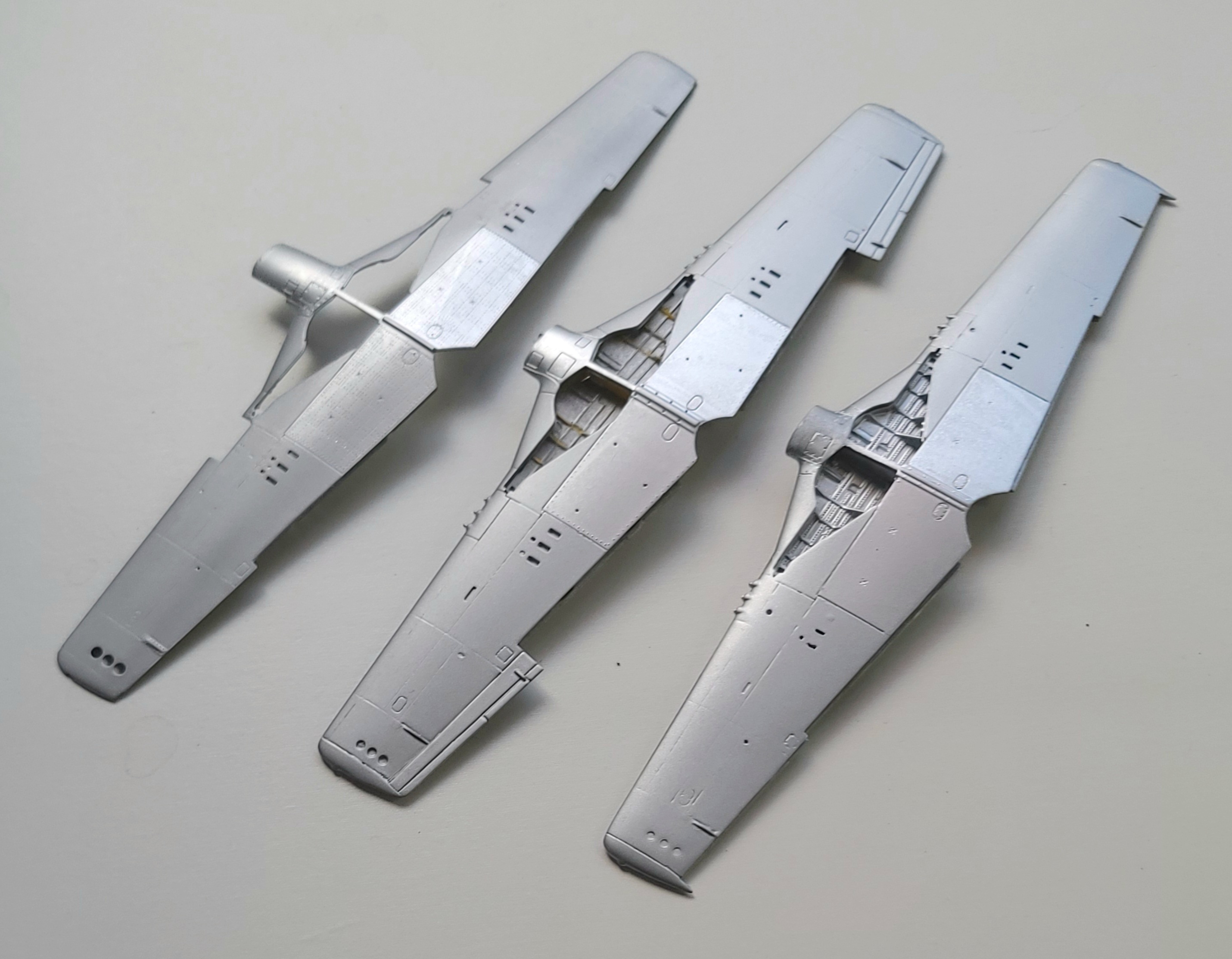

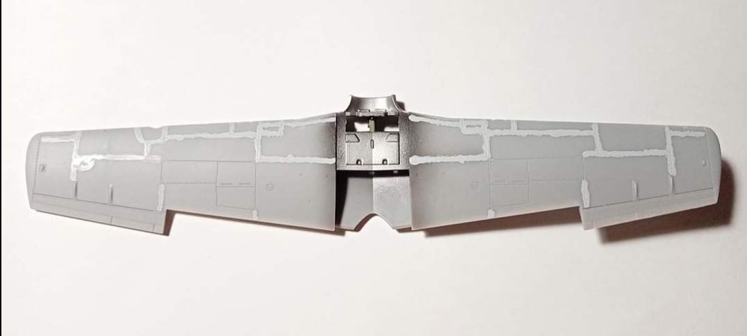

Har haft lite svårt för att inte spackla o slipa vingarna då det var spacklade o slipade i verkligheten. Jag hoppas att Arma Hobby vågar ge ut sin modell med en "spacklad vinge". Noterade att RCAF Mustangen hade en slät och fint målad vinge. Är väl inte alktid jag lyckas få bort alla berörda panellinjer på vingarna. Ibland blir det lite av en antydan vilket jag tycker ger lite liv i modeller som jag normalt är mycket sparsam med att vädra.

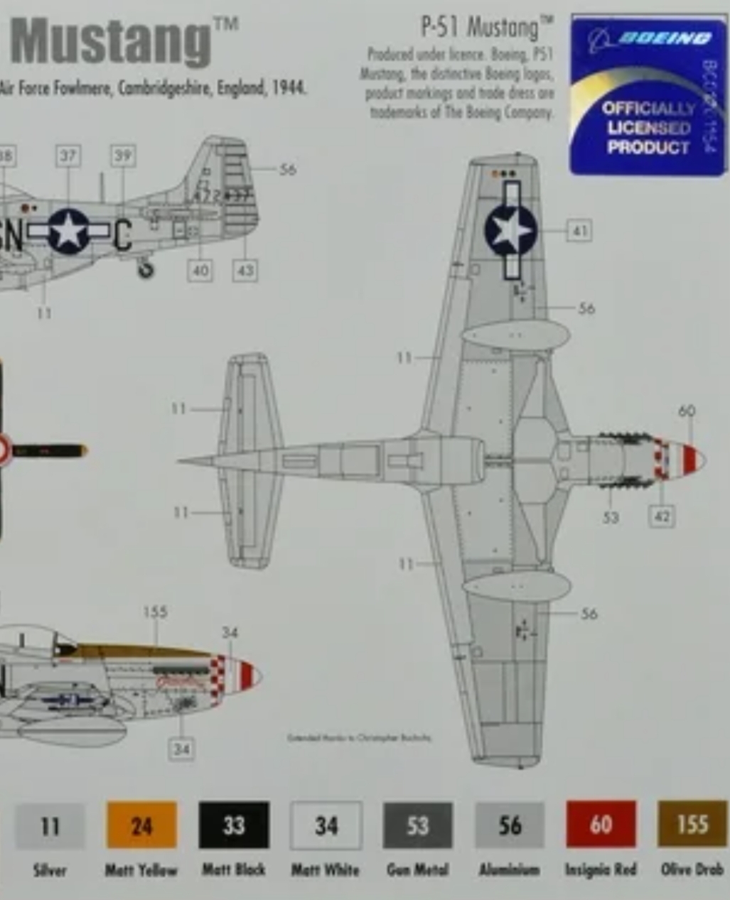

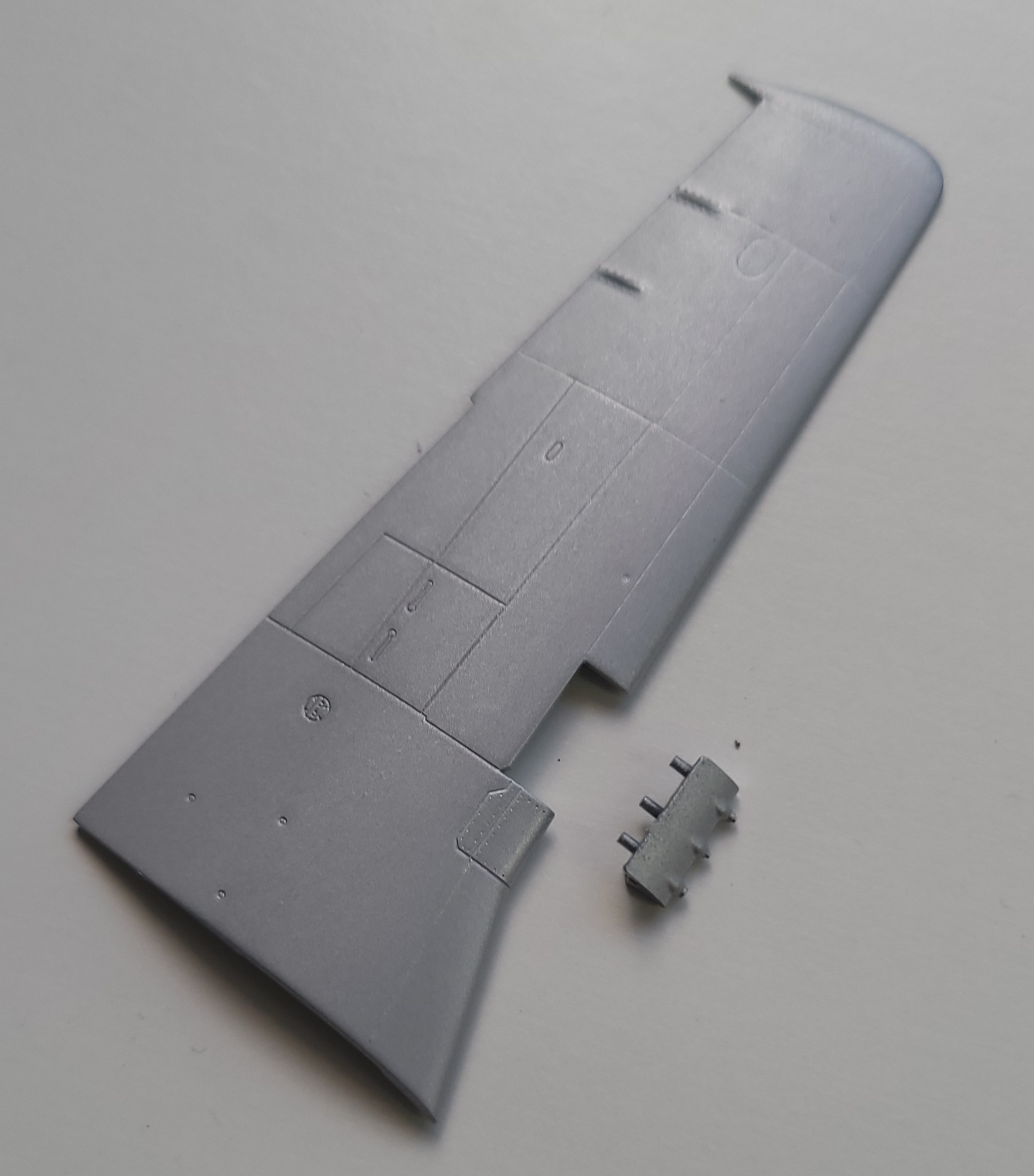

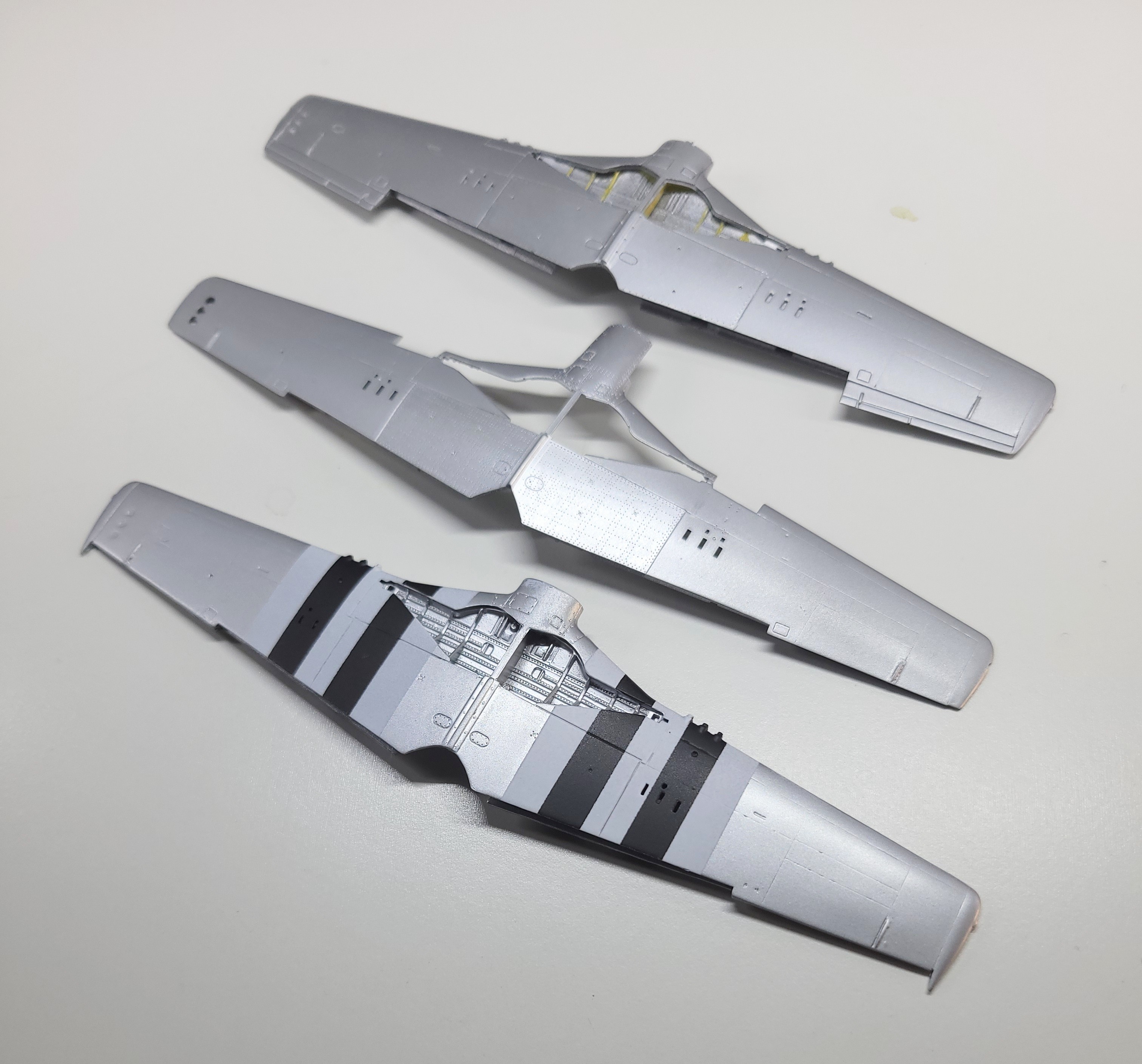

Så har vingarna då fått ett lager "silver". Jag använder mig främst av Tamiya's sprayfärger på burk när jag bygger Mustanger och andra metallrena flygplan. TS-30 känner jag fungerar bra till "skrovet" då den är lite mer av "oxiderad metall". AS-12 är "gråare" och något mattare så den hamnar på vingarna och dukklädda roder.
AS-12 och TS-30 kan upplevas valdigt lika. Men beroende på ljus och vinklar så är skillnaderna stora. Så det funkar bra på en Mustang upplever jag. Vallejo har gett ut några metallfärger som jag känner är lovande. Har dock bara hunnit testa dem på en "provmodell".

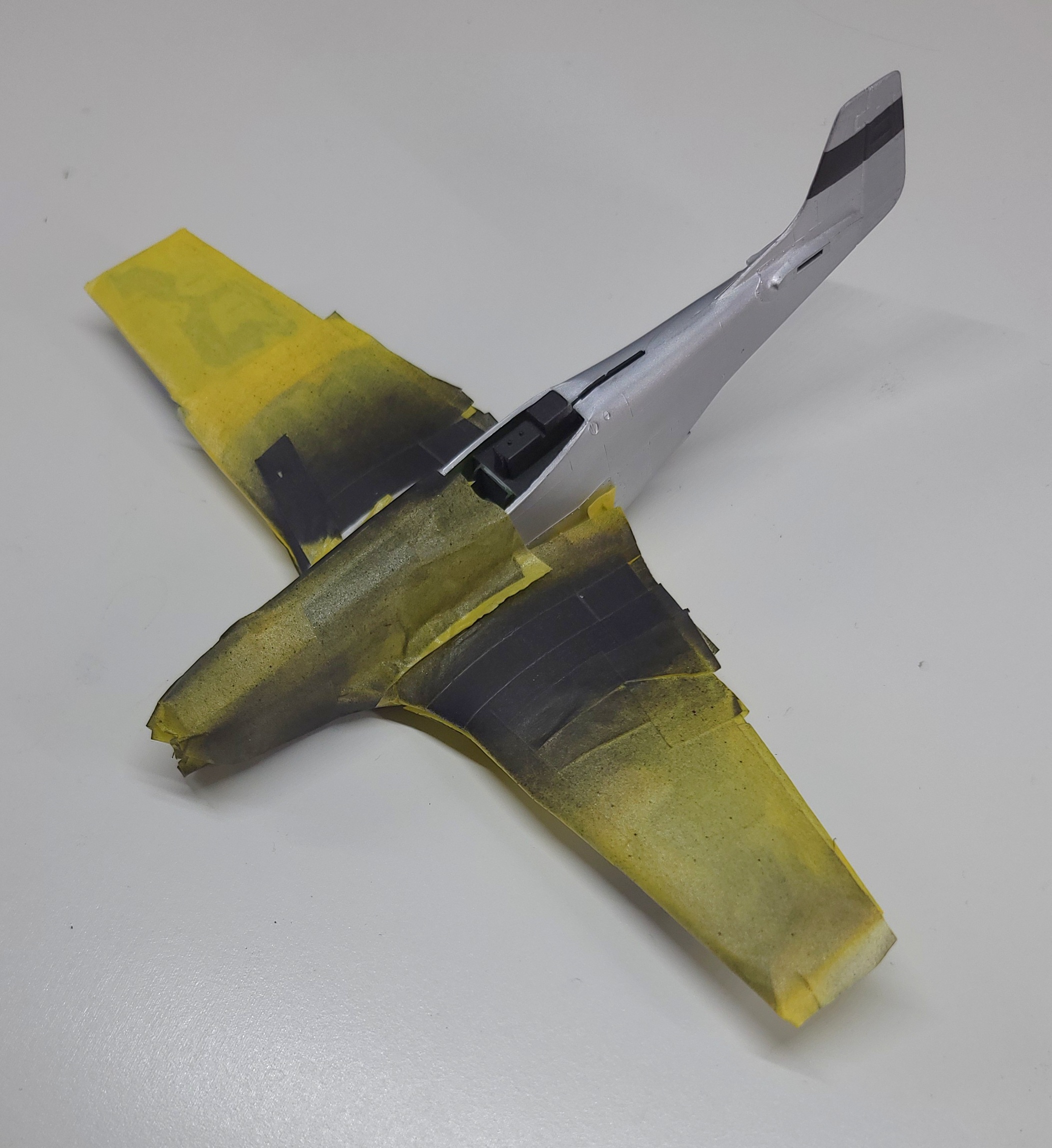

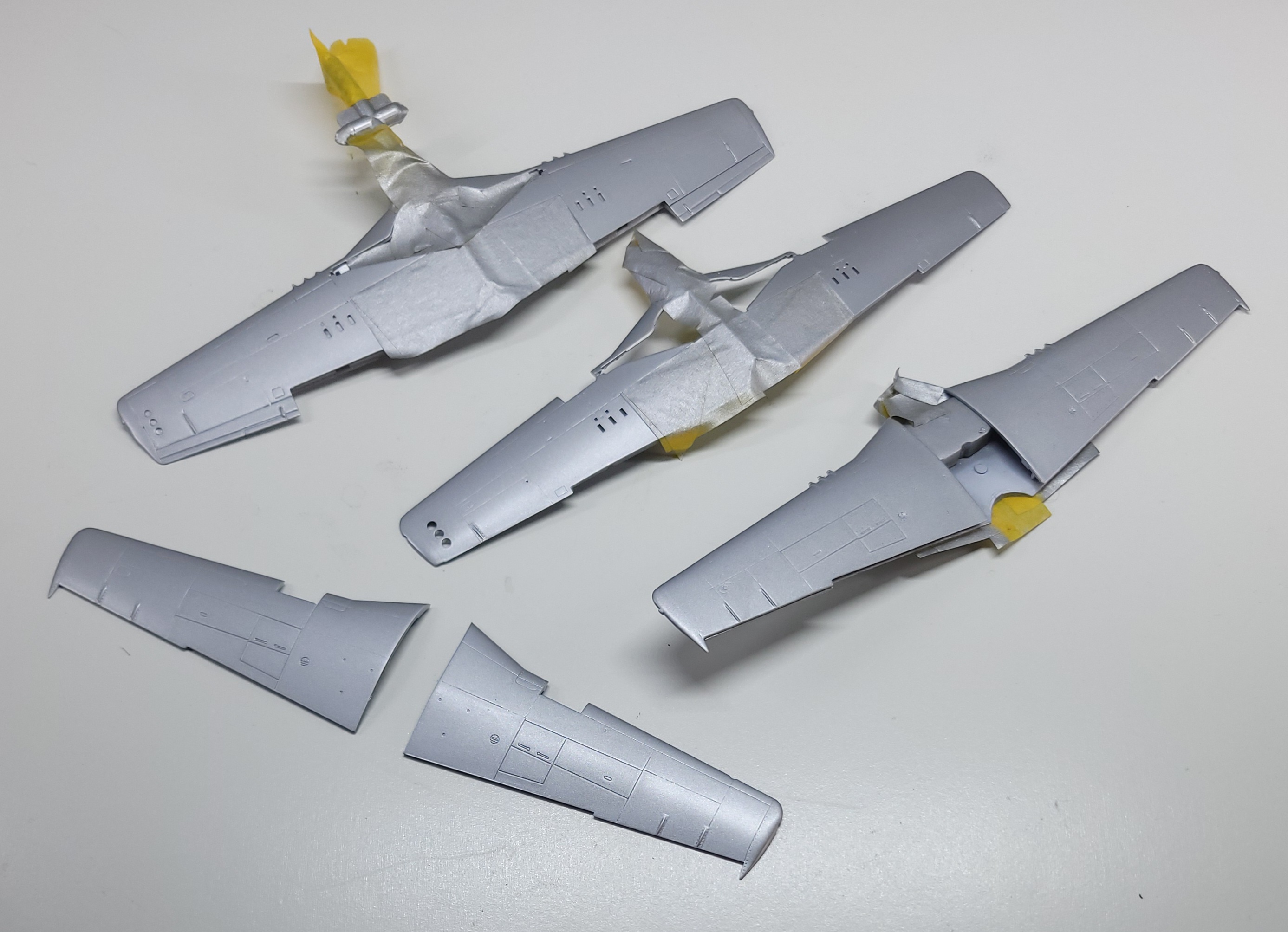

Att måla klart vingarna innan de limmas på modellen verkar kanske vågat. Men när det gäller Tamiya och Airfix har jag kommit fram till att vingarna inte behöver limmas då de har "snap fit" och inte har några skarvar eller fogar som behöver bättras. Har inte någon erfarenhet av det när det berör KP och eduard än. Men efter att ha "torrpassat" delarna så ser det lovande ut. Att kunna måla vingar och skrov var för sig sparar mycket arbete. Inte mjnst avseende maskering inför målning.
Ett pågående Hasegawa bygge har fått komma fram ur sin låda med. Det är Hasegawa's första utgåva som i grunden är rätt fin. Med lite arbete så kommer man rätt långt med den.

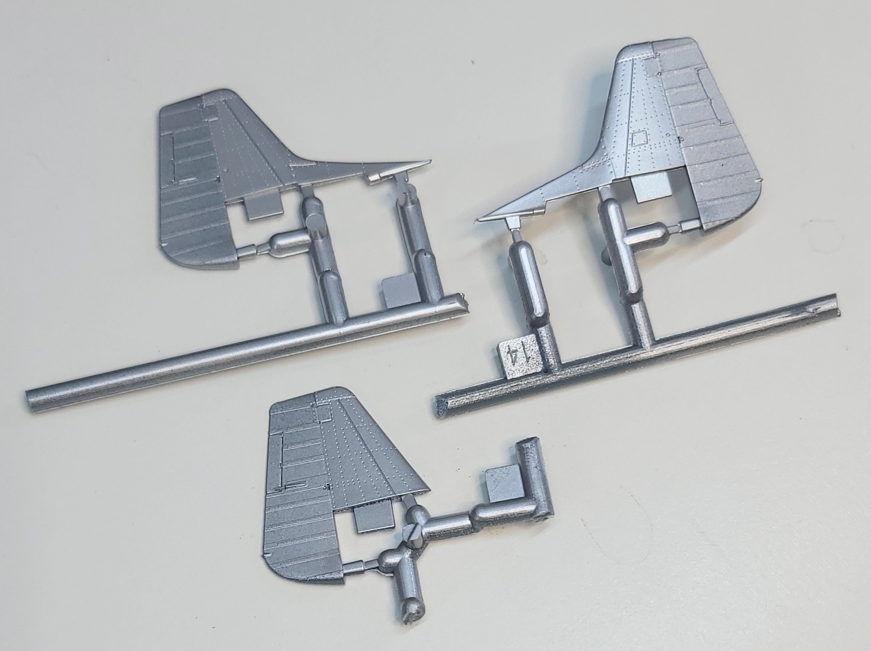

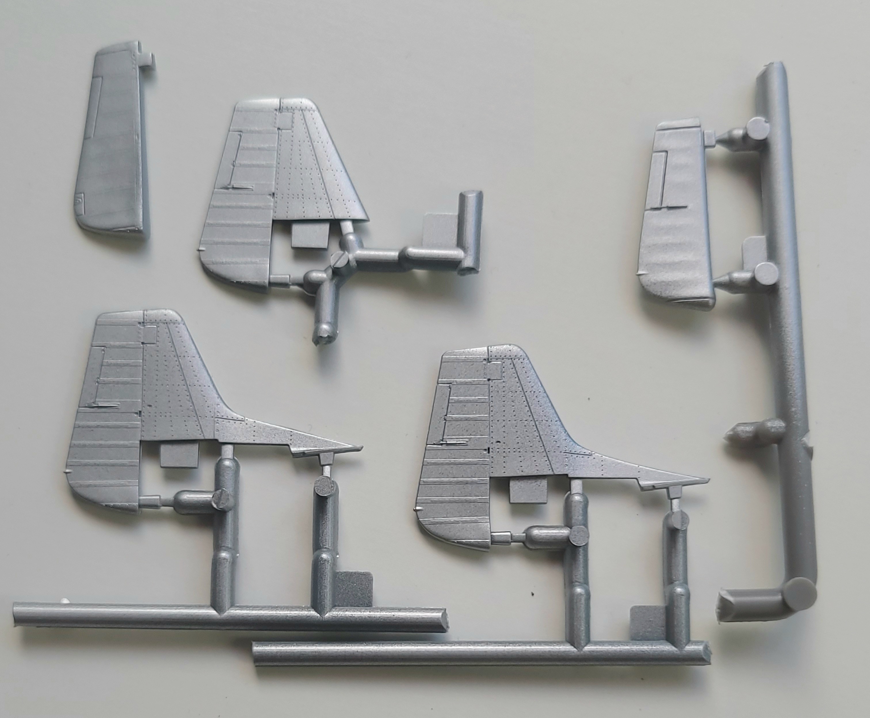

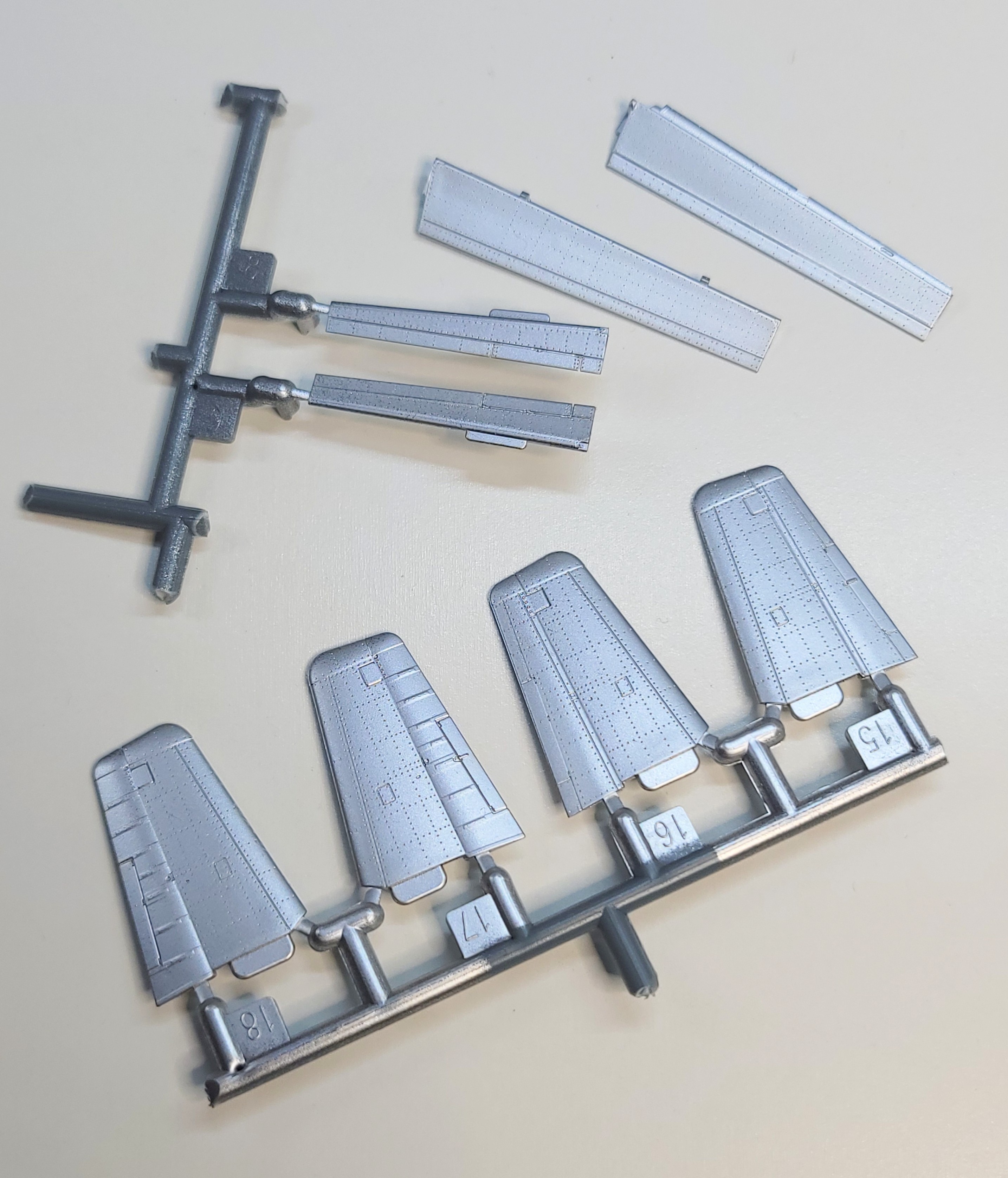

Lite demaskering då. Och målning av roder mm. eduard har valt valfrihet när det gäller roder vilket uppskattas. Men vill minnas att man ändå måste vara noggrann med att välja "rätt modell" vid köp avseende vad man planerar att bygga då samtliga delar för de tre olika versionerna inte finns med i en och samma låda. Lätt att luras då av de tre roder som medföljer. För den som gillar att såga så finns ju möjligheten att uppgradera någon annan Mustang. Och reservdelar är alltid bra att ha. eduards lösning med "kanonerna" kan diskuteras. De verkar dock passa bra.

Tack för din pedagogiska förklaring :)
Nu vet jag hur jag skall göra med mitt nästa mustangbygge
/Anders

Lite kul är det att även Airfix numer insett att vingarna var spacklade, slipade och målade. Framgår tydligt på målningsinstruktionen för deras senaste utgåva av P-51D'n i 1/72.

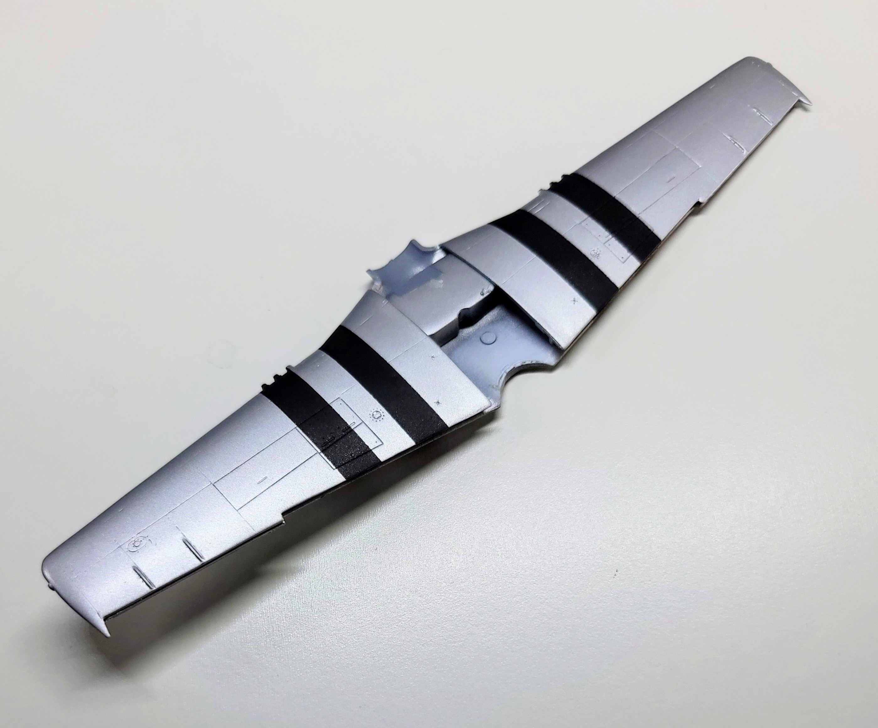

D-Day markings...

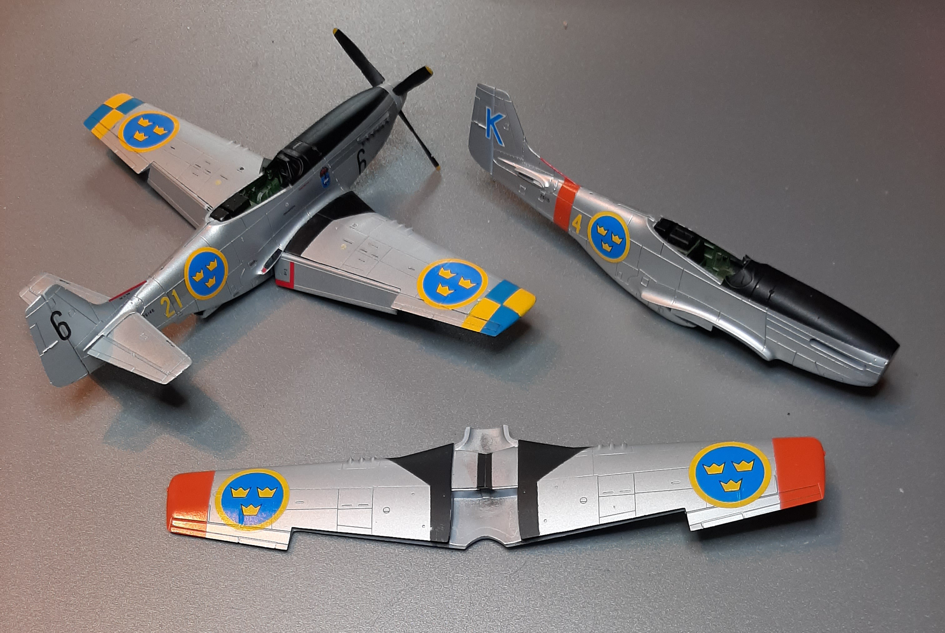

Ja, de där ränderna som kan lyfta en modell och sänka den. Lite synd är att i berörd skala så är de typ hårstrået smalare än Tamiya's maskeringstejp. Så skall man göra dem perfekt så blir det rätt mycket arbete. Som tur är så var ränderna sällan eller aldrig perfekt målade så man kan ta sig lite konstnärliga friheter.

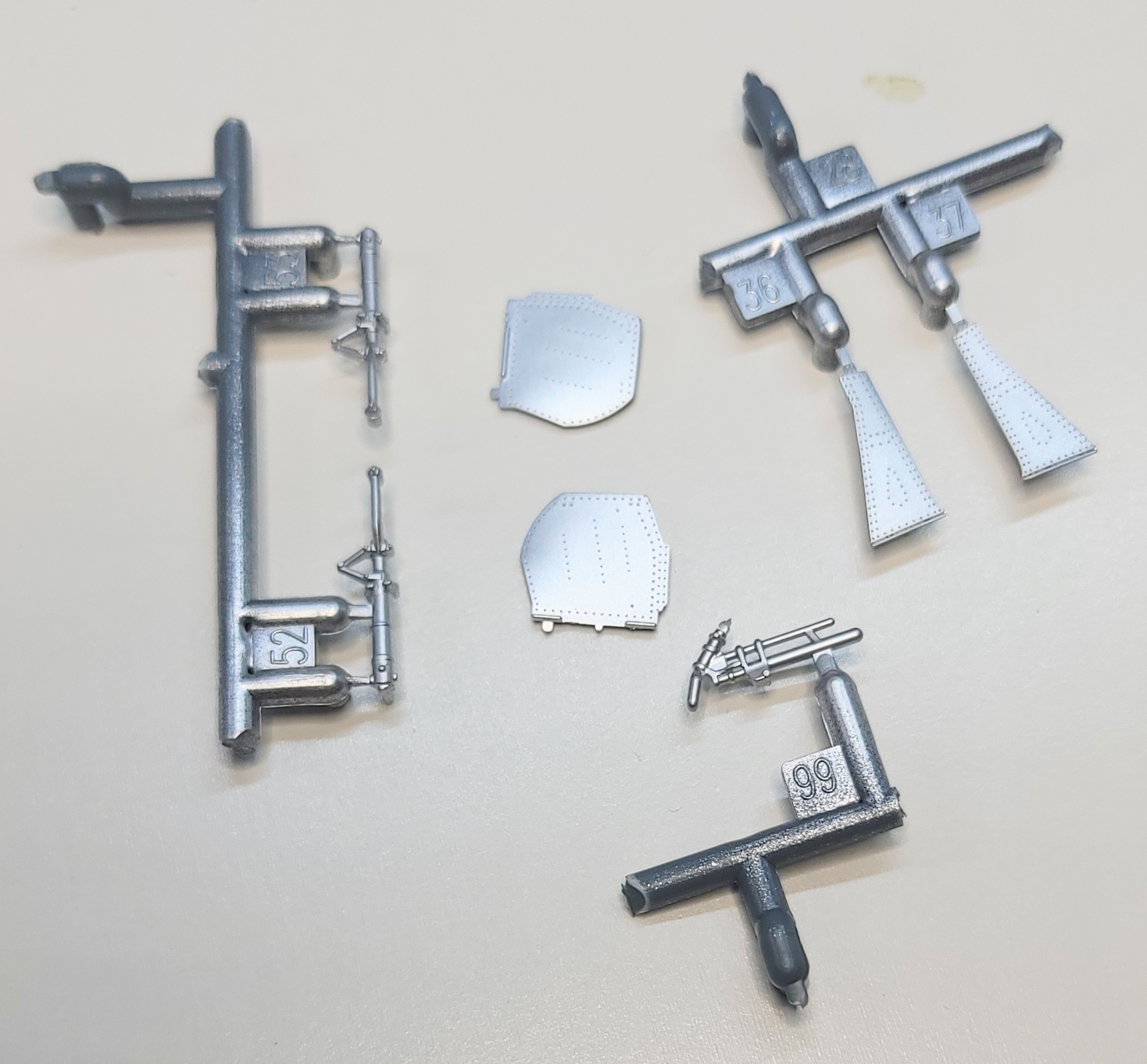

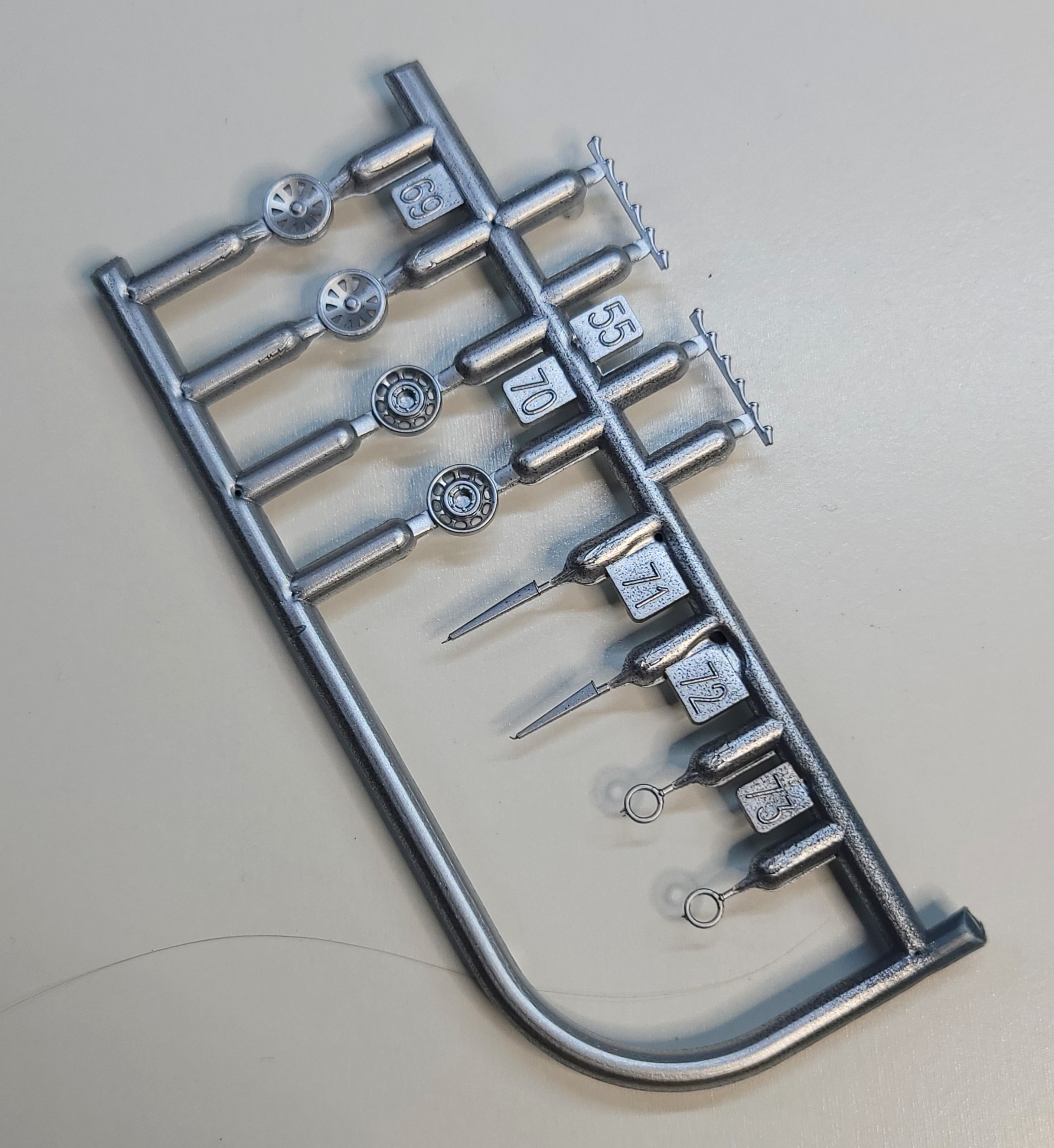

Så blev då en hög "smådelar" målade. Man tror närmast att det är en modell i större skala än 1/72.
Jag kan nog säga att eduard flyttade upp "ribban" rätt ordentligt när det handlar om P-51D Mustanger i 1/72. Bortsett priset så finns det ingen anledning att köpa en P-51D från någon annan tillverkare. Om man inte som jag då fastnat lite vid att "bygga" varje utgiven P-51D i skalan. Detaljeringen hos eduard är helt enkelt otrolig. Och de delar som blir över kan nog hitta vägen till andra byggen som nu de två andra Mustanger från Airfix och KP jag bygger paralellt.
