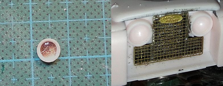

Nu när Sven visar sin överlägsna byggkonst i annan tråd så fortsätter jag oförtrutet att bygga :)
Min kylare syns inte överdrivet mycket, men lamporna gör det däremot.. Har idag påbörjat lite med dessa!
Mvh Micke

Det är inget som är överlägset med mitt bygge, Micke. Din kylare syns alldeles utmärkt bra (gillar att du använde det fina vävda gallret), och lampan är helt suverän. Vilken lins använde du?

Hejsan Sven.. Tackar :) Det är SKP linser till landrover (SKP 127). Då dessa linser verkar vara för en annan landrover så var linsen för stor, så jag har trixat lite så det kommer passa ;)

Intressant! Tack för det. Tänkte göra samma sak, men upptäckte precis som du att SKP linserna till Hobbyboss Landrover Defender/WMIK var för stora. Jag mätte att de behövde vara 5mm i diameter och frågade SKP vilka linser de hade i den diametern. De svarade att satsen till GAZ69 (SKP131) hade huvudlinser i den storleken, så den satsen blev det - har dock inte kommit så långt att jag har kunnat testa dem :-)
Som sagt, din lampa ser kanonsnygg ut, bra jobbat!

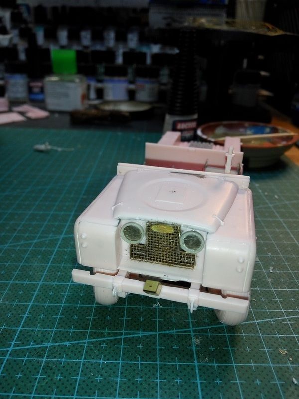

Nu har ögonen ramlat på.. Ser ganska ruskigt ut nu, men de sitter på pinnar så det är torrpassat än så länge!
Även gallret är löst nu. Tänkte prima och måla detta på sidan om innan det sätts på plats långt senare :)
Mvh Micke
