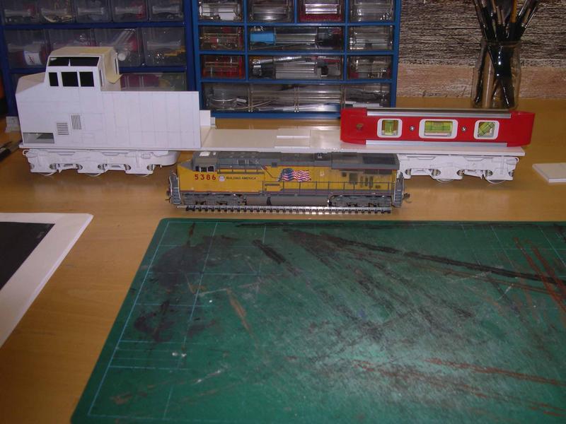

Tror att det finns i skala 1/35 Andre" . Men delarna är inte monterade ännu, väntar till jag sprutmålat det hela. Har i vilket fall byggt delarna mellan ram och boggie färdigt. Så nu är allt rakt och i rätt höjd. Ramen vilar ju på ett antal fjädrande plattor, som i sin tur är monterade i det mindre ramverket som är svetsat i boggien. Kommer sedan att borra hål i lokets underrede och göra tappar av 10 mm rundstav för infästning i underrredet. När jag byggt tankarna så skall jag sprutmåla underrede och boggiedelarna.En liten jämförelse med ett ES- 44 i H0, samma loktyp fast äldre. //Lennart

Jag har 42 mm spårvidd Andre . Skall egentligen vara 41mm som motsvarar normalspår (1435mm / 35 = 41 ) vilket man även har i Nordamerika.
Men den mm extra gav bättre proportioner . Det är ju inte helt ovanligt att man får kompromissa med vissa mått på skala modeller, i förhållande till originalet.

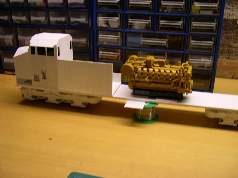

En sneak peak" Andre! Blir lite häng på ramen för motorn är så pass tung, men del löser sig då bränsletanken är på plats.
Motorn passar perfekt , och så skall turbo laddarna flyttas till framkant och en bit upp.
Har även knåpat färdigt hytten.
