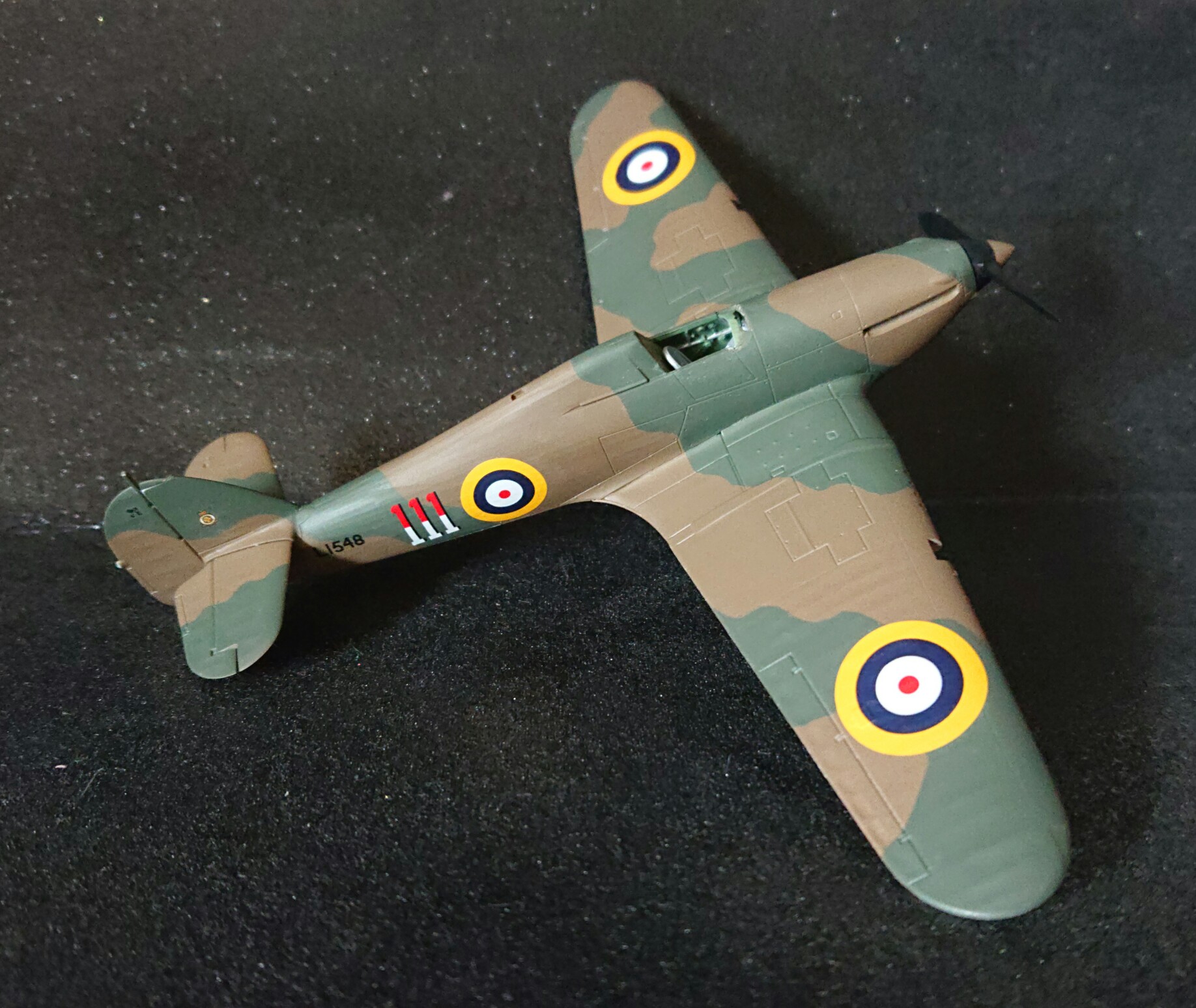

Därefter växte hornen ut och jag vågade mig på att lägga på ett lager klarlack med pensel även över min nya spraymålade Airfix Hawker Hurricane Mk.I. Så här efteråt så känner jag att även där blev resultatet mycket bra. Den matta klarlacken tog bort den lilla skillnaden i matthet mellan den gröna och bruna färgen (Hu 163 sidenmatt/Hu 29 matt) som fanns kvar efter polering och ett par lager Johnson. Men den stora skillnaden blev även här hur dekalerna smälte in med modellen. Känner lite att en tidig, kamouflagemålad grön/brun Spitfire eller Hurricane skall vara rätt matt och då även rundlar och övrig märkning.

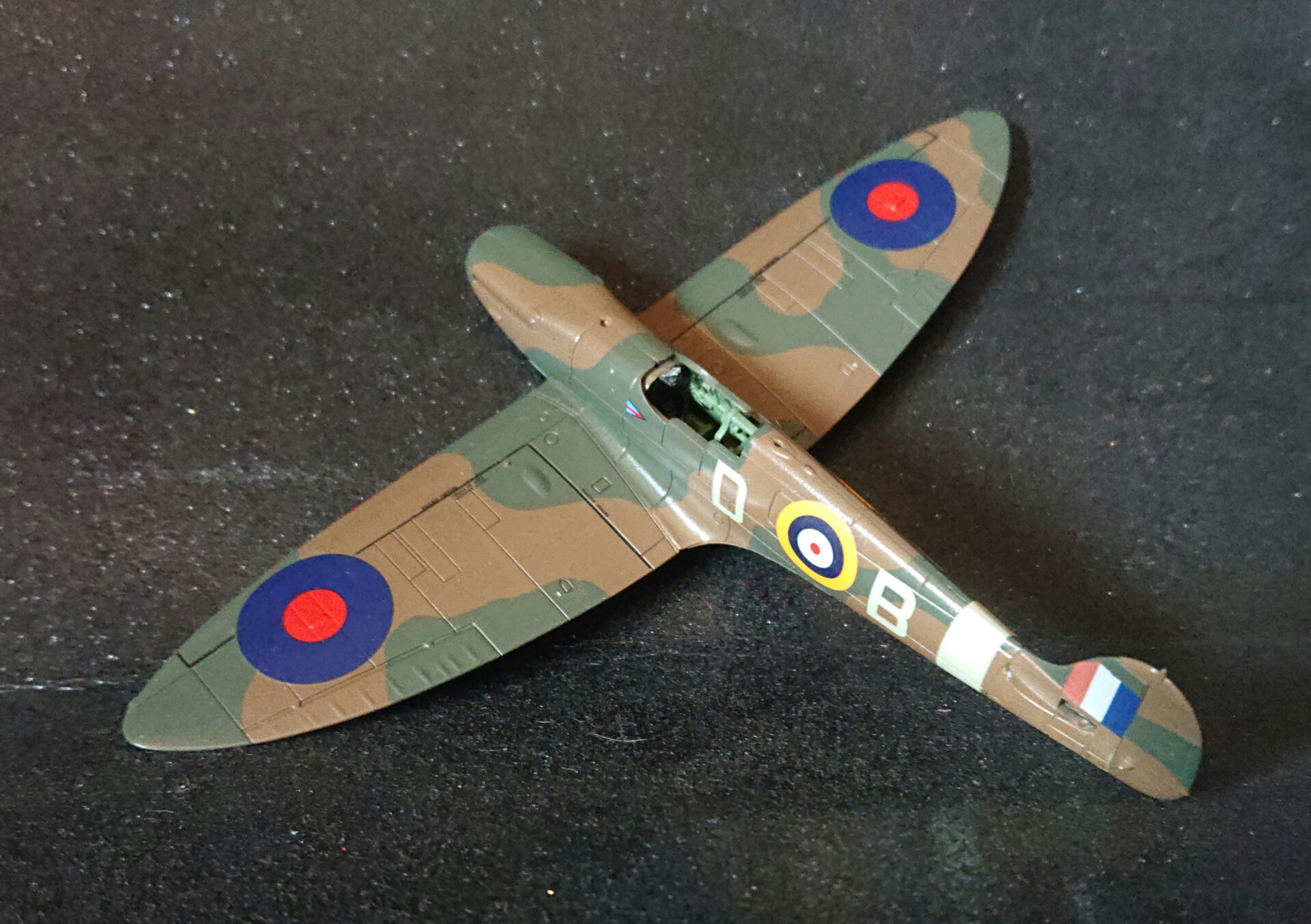

Det stora provet som återstår är dock min Spitfire Mk.Va där färgen av någon anledning krackelerade när jag lade på Humbrol's klarlack. Jag lyckades polera bort det mesta och en del försvann även när jag lade på ett par lager Johnson klar polish. Nu håller jag på med dekalerna till den modellen. Och förhoppningsvis så kommer den sista matta klarlacken ta bort de sista resterna av spåren av den krackelerade klarlacken. Kommer bli ett intressant slutprov!

Spitfire'n är idag rätt blank. Det känner jag gav modellen ett helt annat liv än de mattmålade Spitfire's jag har sen tidigare. Den ser ut lite som de Spitfire's man ser på flygshower och i flygtidningar och de maskinerna kan ju även de utgöra förebilder. Så det är kanske inte fel med en blank och polerad tidig Spitfire i 1/72 ändå?
