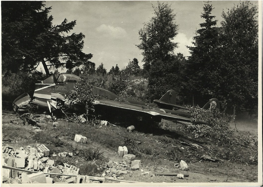

Bifogad bild [via Johan Näsström] föreställer en J28 från F18 som havererat där i mitten på 1950-talet. Misstanken finns att det skulle kunna vara Blå G, som nödlandade i augusti 1954, men ett fång björksly gör det svårt att tolka bokstaven på stjärten – jag tycker det kan vara ett P, men det är som sagt svårt att se riktigt.
Dock, det jag funderar mest över är de ljusa vinkelmarkeringarna i nosen, under och framför vindrutan, jag kan inte minnas att jag sett några liknande på andra bilder av J28. Är det nån som har kunskap om vad de är för något?

Märklig förklaring kanske...men kan det vara tygremsor som tätar balsapanelerna som dragits loss i haveriet....? Eller som klistrats dit vid någon lagning? Den vinklade biten följer ju precis en panellinje.

Stellan skrev:Märklig förklaring kanske...men kan det vara tygremsor som tätar balsapanelerna som dragits loss i haveriet....? Eller som klistrats dit vid någon lagning? Den vinklade biten följer ju precis en panellinje.
Ja, som synes på den här bilden. Nåt med panellinjerna är det definitivt, men tygremsor…? Använde man såna?

Bra bild, Kai. Är helt bestämt säker på att jag kanske näsatn eventuellt sett att man använt någon form av remsor som täckt paneler eller så på någon version av Vampire. De halvotydliga bilder jag sett av nämnda område verkar dock inte ha dessa remsor. Vad kan det annars vara månne?

Jag lutar åt Stellans remsor. Jag tycker att dom flesta bilder av Vampire är ganska fria från panellinjer så dom verkar fyllde på något sätt. Den här ser ju ut att ha något remsliknande som döljer panelskarven:

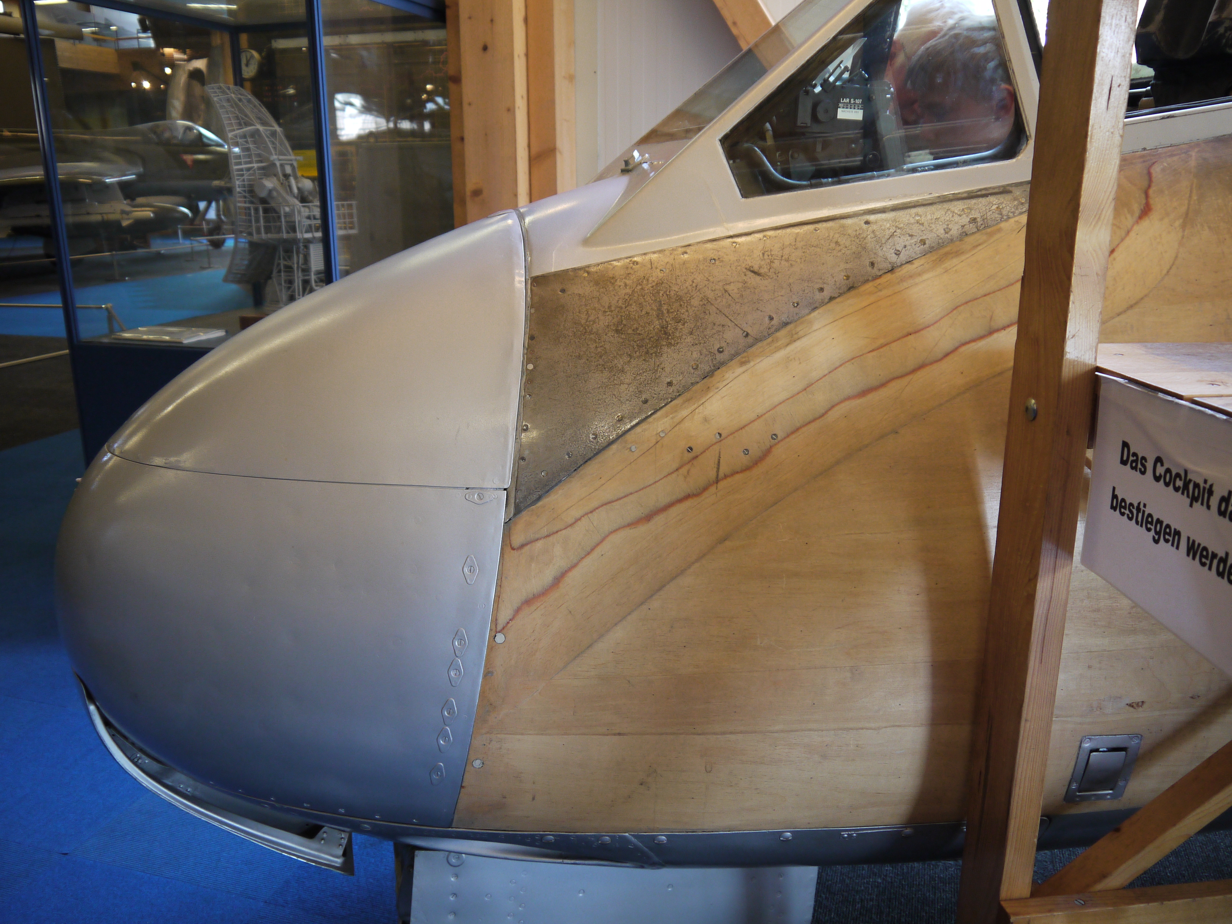

Stellans remsor! Hela framkroppen var ju av trä på Vampire (kanske inte på alla varianter) och kläddes med duk och remsor. Här syns tydligt den karakteristiska zigzag-mönstret under huven på den Vampire som nu står Duxford. Dessutom ett stycke tyg från en svensk 28:a.
/M

Undrar, det är inte så att berörda remsor på den krachade J28:an har blivit bortrivna och det som syns är underlaget?

Andre B. skrev:Undrar, det är inte så att berörda remsor på den krachade J28:an har blivit bortrivna och det som syns är underlaget?
Det lutar ju åt det, jag är bara fundersam över att det blivit så jämnt och snyggt gjort om det är av krocken. Jag förmodar att den jämna färgen kan komma av att det är en primer vi ser under, men jag hade ändå förväntat mig mera schatteringar och att inte alla remsorna hade plockats dän på samtliga ställen.

Äh. Dom har väl börjat lappa ihop den med silvertejp Lite ståltråd och ett par tuggummin så är den snart i luften igen,
Det är väldigt skarpa linjer. Man skulle förvänta sig lite mer ojämn färggräns om man sliter loss remsorna.
