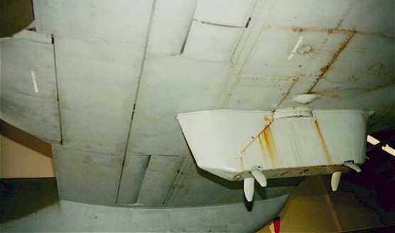

Hittade en liten bild på någon konstig sida. IPMS Stockholm var det visst?
Det visar att bokens skiss inte var lätt att tolka. Det blir till att ändra lite på modellen (igen).

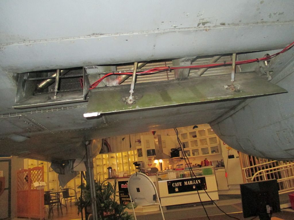

Det hade varit roligt att se flapps, klaffar och trimtabbar lite "öppna" så man kunde särskilja dem bättre från övriga paneler. Är det motorolja eller hydraulolja som läkt? Intressanta bilder! :)

Det här är vad jag kommer fram tillgällande A-2 och A-3 när jag kombinerar fotot med skisserna i boken.
Jag misstänker fortfarande att det är kylarna som sitter i det blåmarkerade området.

Det bör det vara ja. Undrar lite där om spjällen kan stängas helt eller om det alltid är en öppning på typ några centimeter?
Inlägg: 3844
Re: SAAB J 21 varianterna?
Det ser ut som det skulle vara en permanent springa.

Inlägg av jonaszett »
typ
'Från F15 museum
