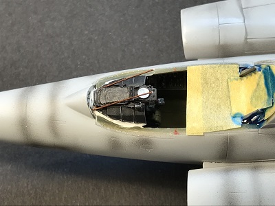

Jag började den här tråden tillsammans med ett annat bygge men lägger den nu som en egen tråd.
Haft mycket stor hjälp av Björn Fransons tips om hur man underlättar bygget av Hasegawas Draken modell. Tack för det.
Aires cockpit, utblås, klaffar och Eduards fotoets.
Aires klaffar är lite för korta limmade dit tunn plasticard.
Bra passform på Aires cockpit.
Ett bra BF tips, limma övre vinghalvan inifrån.
Metallfärgen under är målad med Mr Paint. Ett fabrikat jag tänker använda för all målning.
Jag tänker bygga "Johan 66"
Nu undrar jag om någon vet hur de stora siffrorna på vingen var övermålade. På en del bilder ser det ut som svart men det troliga är väl att det var grönt? Eller var det med båda camofärgerna?

I boken SAAB 35 Draken av Jan Jorgensen finns en fin bild av 35468 på sidan 15 och där är siffrorna och stjärtkonen övermålade respektive nymålad. Verkar vara mörkgrön. En notering av ditt bygge är att rodren är ojämna i bakkant de skall vara jämna även när de är "nerfällda". Jag håller själv på med en 35:a och de stora inre rodren del 24 och 25 i Aires satsen är för långa, har fått slipa dessa minst en mm i framkant för att rodren skall bli jämna med yttre rodren i bakkant där de möts.
Göran

Frasse, bra att du såg det där med rodren det har jag missat, nu går det lätt att fixa.
Lite har blivit gjort på modellen, den främre/övre delen av cockpiten fordrar lite kirurgi för att få på plats.

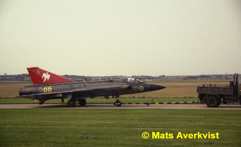

Jag är så gammal att jag har sett den i verkligheten... 8-)

Bra bild, Mats. Från den sidan ser man att stjärtkonen inte är helt ommålad utan fläckvis. Det ser ut som att det mörka området även går upp fläckvis på flygkroppen också, från 66 och nosledes.Dessutom är ett parti ommålat på nosen och upp runt huven, i enlighet med normalt målningsschema?
Har alltd gillat 66:an så det är kul att någon lägger ned lite arbete på en modell.
