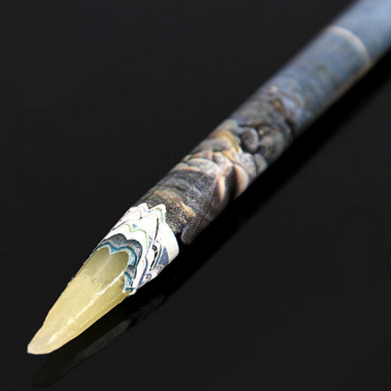

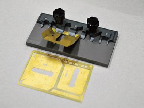

Oändligt tålamod, omfattande lager av lämpliga svordomar och ett rent, gärna ljust golv så man har åtminstone en liten chans att hitta de delar som sprätter iväg.
Därefter en par riktigt bra pincetter, en ets-plockpenna (vaxpenna) och långsamtorkande superlim. Bockverktyg (Trumpeter, RP Tools, mfl har olika modeller) och liten platttång för att bocka de bitar där det behövs.
