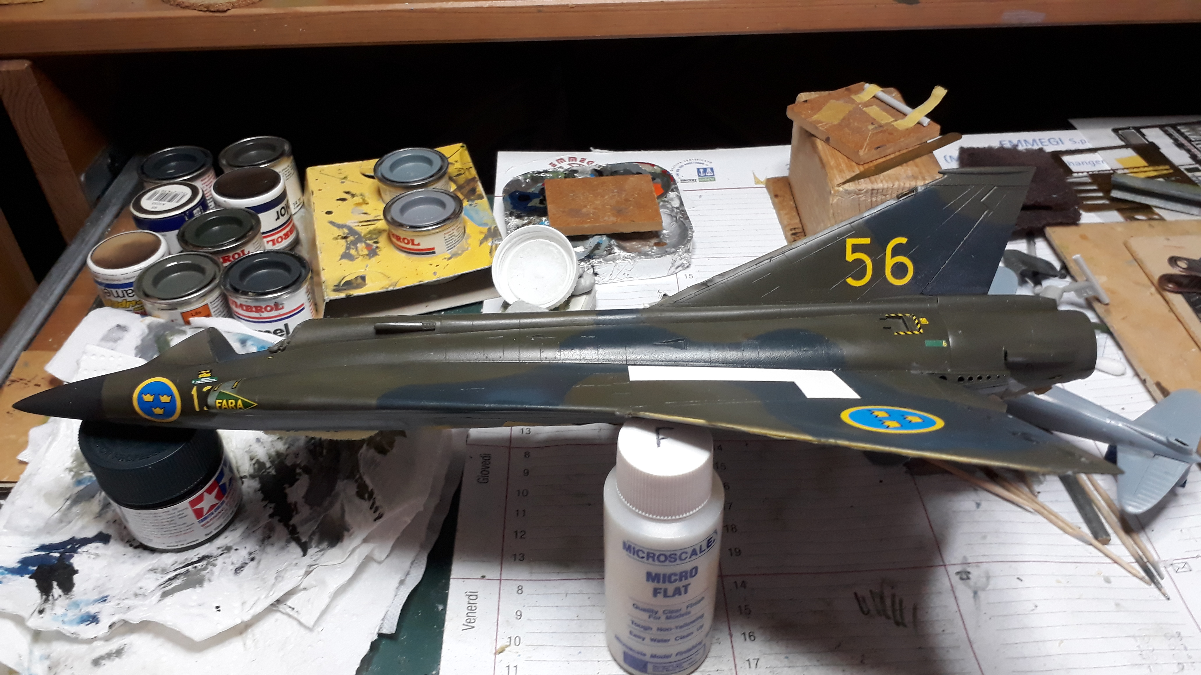

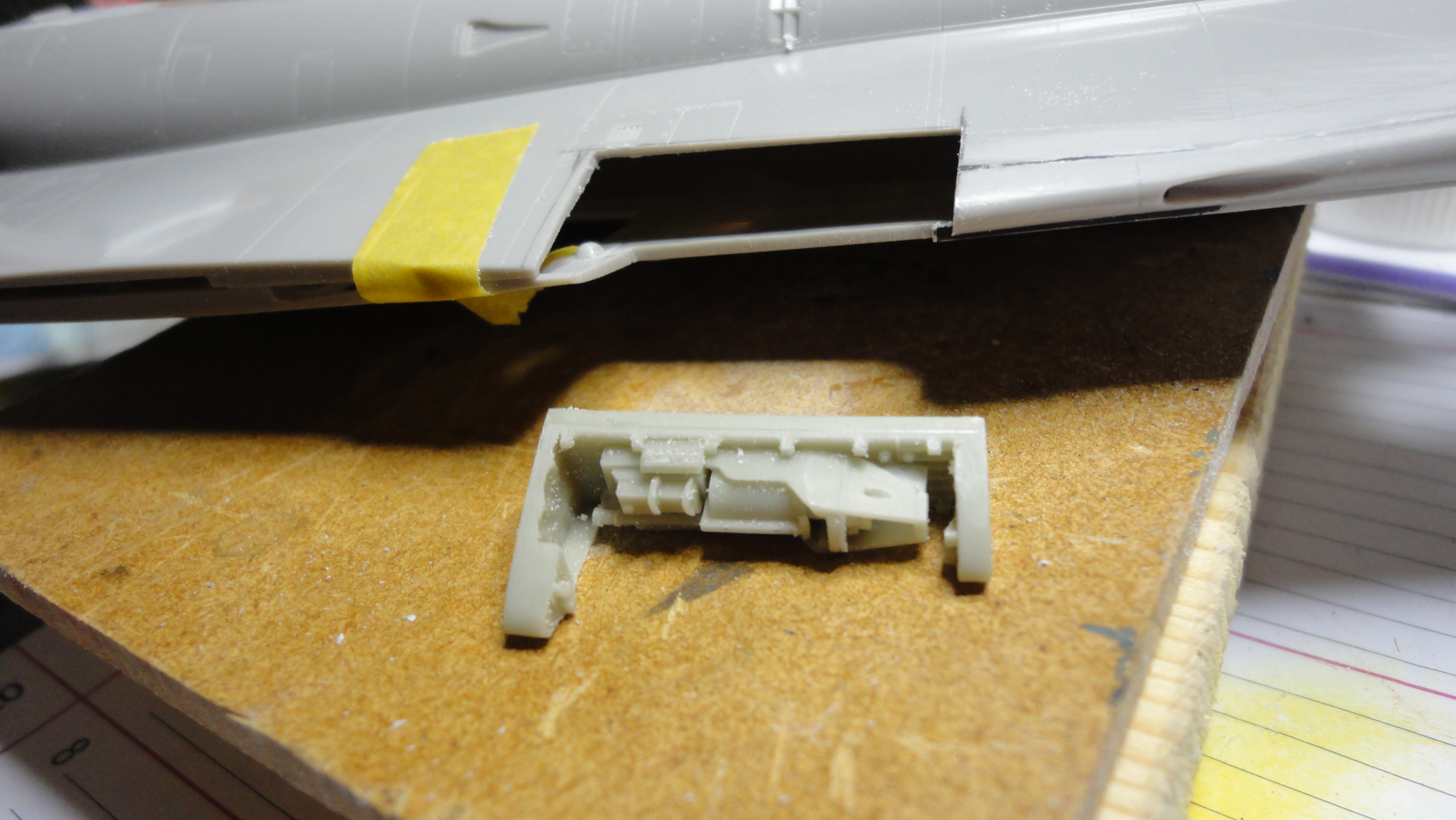

Mitt draken bygge så här långt. Jag bygger inte så snabbt men tycker om att kolla på detaljer.
Köpte Aires detaljset för byggsatsen.
Någon som har bilder på kanonen, har sökt på nätet men bara hittat ett fåtal bilder.
Målad med Humbrol enamel och sedan Alclad blanklack innan dekaler.
På referens bilder i en gammal Allt om Hobby har planet en blandning av gamla och nyare varningstexter. Så hugg här dekalerna är av fortfarande av gamla typen på bilden.
// Göran

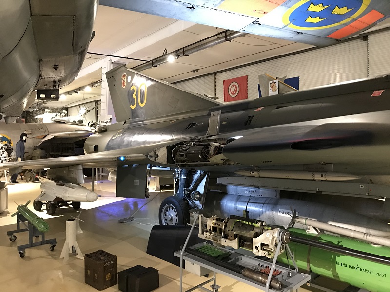

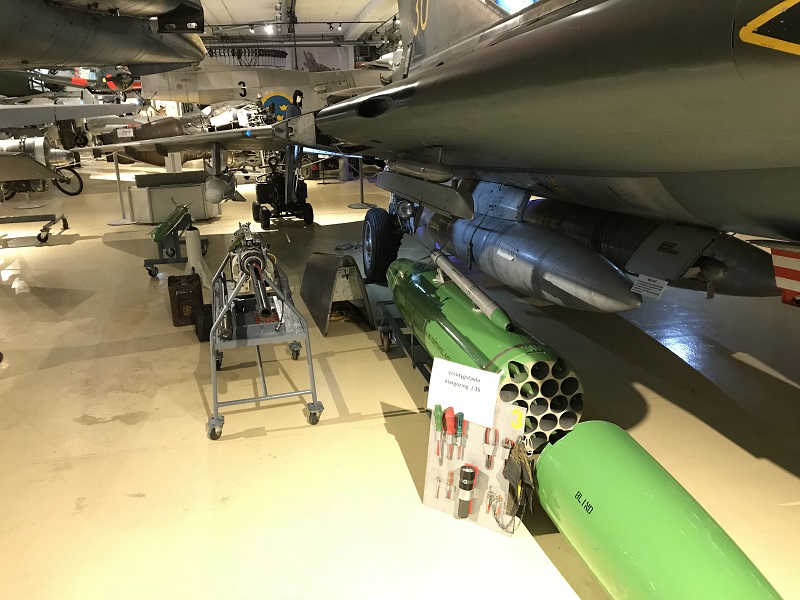

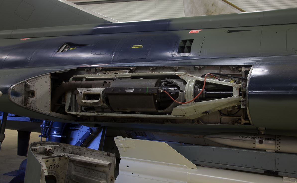

Här är lite bilder på kanonen tagna på F-10.
J35 kanon F-10.JPG (104.78 KiB) Visad 12537 gånger
Kanon F-10.2.jpg (201.93 KiB) Visad 12537 gånger
Kanon F-10.jpg (164.28 KiB) Visad 12537 gånger

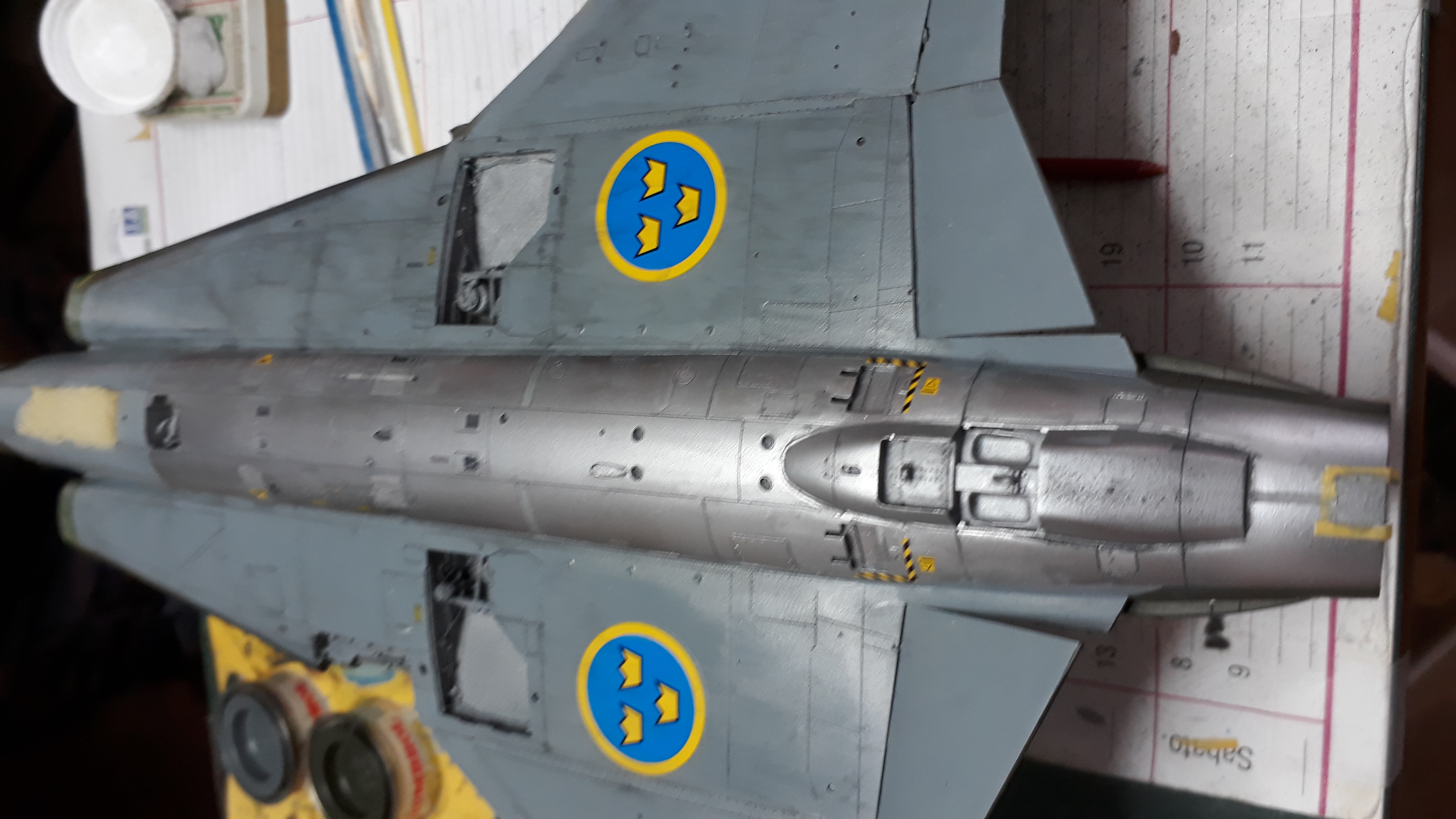

Kanon! Tack Anders. Lite mera bilder, lade lite wash undertill idag. Om man kollar på bilder på undersidan av Draken så är de ganska nersölade, finns en bra bild i Jan Jörgensens Draken bok.

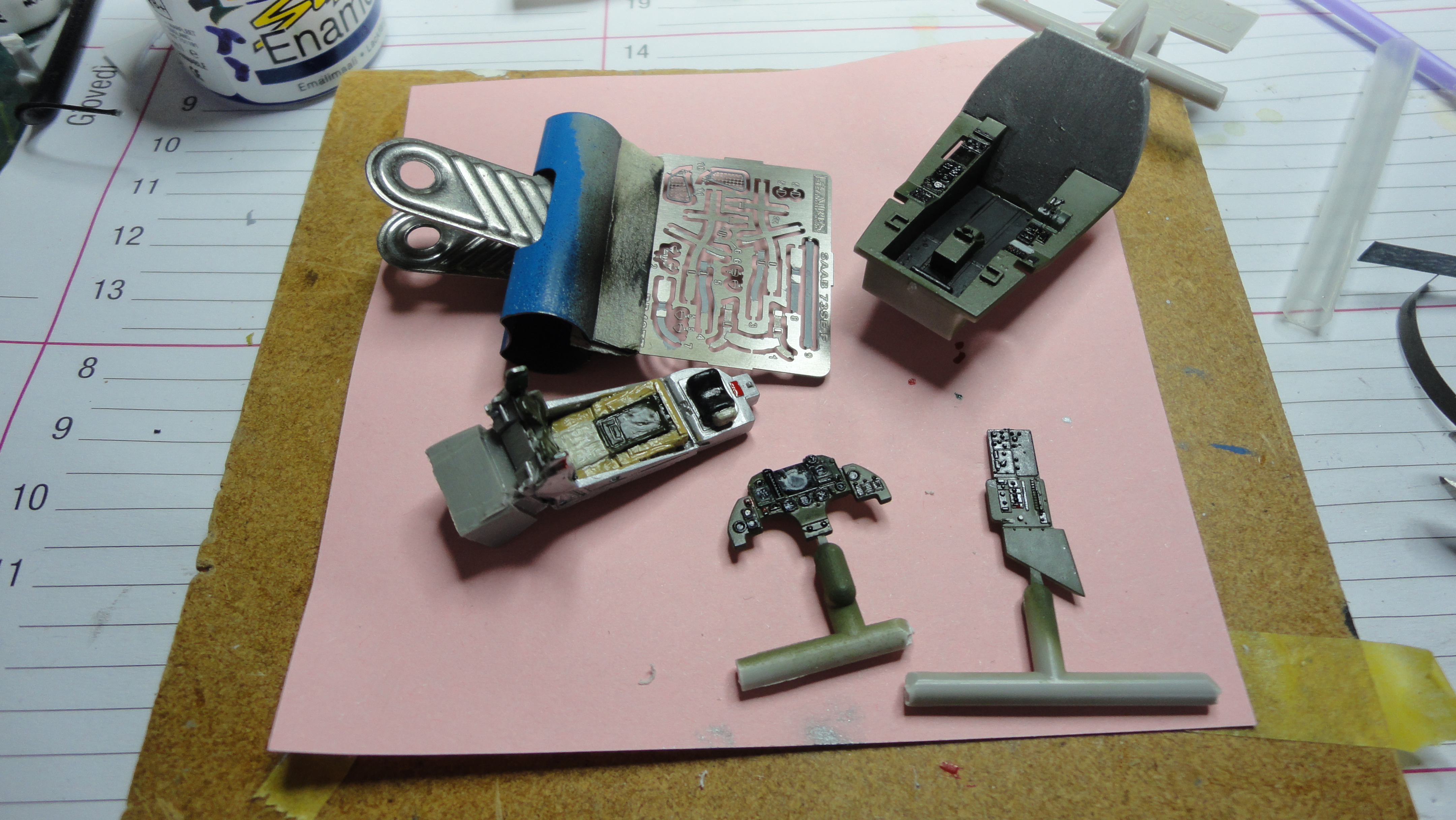

Kom på att instrumentpanelen i Aires detaljset är av fel typ för en F2, så jag använde den i Eduards 491008 set istället.

Tjusigt bygge, tänk dock på att kanonen i resin är gjord för placering i vänster vinge!!
Titta på fotot, länkutkastaröppningen, eller om det är tomhylsutkastaröppningen sitter
i underkant.
//Peder

Ja ta mig tusan är kanonen för vänster sida. Varför i h-e har Aires gjorts så, på beskrivningen för detalj setet 4396 visar det att kanonen skall sitta i höger vinge. Då kan man ju inte använda kanonen för F, F2 och J versionen. Man blir ju lurad!
Paint it black ! :twisted:

Helt rätt, kanonen är för vänster sida. Höll själv på att bli lurad vid ett F bygge men som tur var passade den ju till ett kommande D bygge. Aires själva verkar inte veta att det finns två varianter av kanonen.
MVH Gert J.

Tack Henrik. Får väl överväga om jag ska göra om kanonen eller bygga igen den. // Göran

Det kanske går att flytta utkastarhålet med lite kirurgi, synd om du behöver lägga igen öppningen.
I övrigt ett mycket snyggt bygge, grattis.
