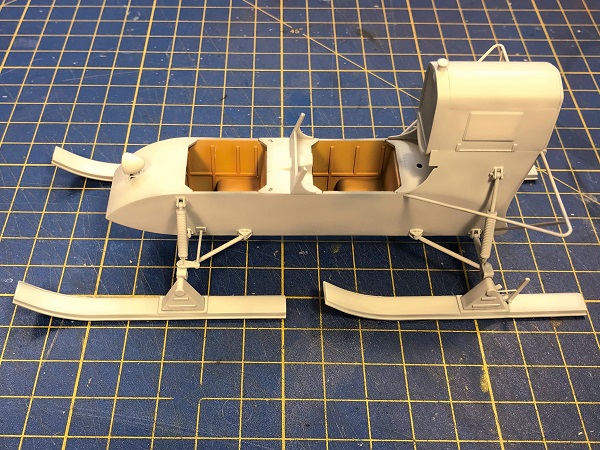

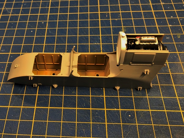

I väntan på att "vattnet" till min Molch ubåt ska torka har jag börjat ett annat för mig udda bygge. Men det här har i alla fall en propeller.
Aerosan 0.jpg (115.63 KiB) Visad 11084 gånger

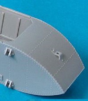

Trumpeters modell verkar vara en förenkling av orginalet modellen har inte så många detaljer. Men en sak har de gjort väldigt snyggt, hela modellen är täckt av fina nitar.
Dessvärre var Aerosanen byggd av limmad plywood så första jobbet var att ta bort alla nitar!
Sprutmålade insidan med några av MrPaint träfärger för att försöka efterlikna ren plywood.

Anders.Edblad skrev: 19 apr 2020, 08:08 Dessvärre var Aerosanen byggd av limmad plywood så första jobbet var att ta bort alla nitar!
Haha! Åh nej! :D Hur kan man som modelltillverkare göra en sådan miss! Det blir väl bara mer komplicerat för dem själva när de ska göra gjutformarna!

Ja det där med nitarna är en märklig miss, på de få bilderna jag har på orginalet syns det tydligt att det inte ska vara några nitar.

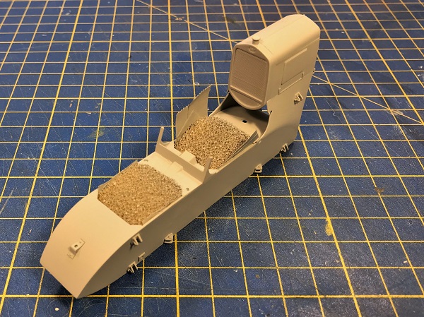

Jag detaljerar inte motorn då inte mycket av den syns. Tveksamt om svänghjulet satt kvar då den har en propeller men jag tar inte bort det.

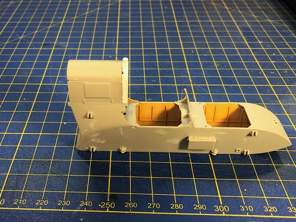

Spacklade igen skador som blev när jag tog bort de fint gjorda nitarna.
Aerosan 5.jpg (169.54 KiB) Visad 10771 gånger
Grundmålade modellen med Mr Surfacer 1200, min favorit när det gäller grundfärg.

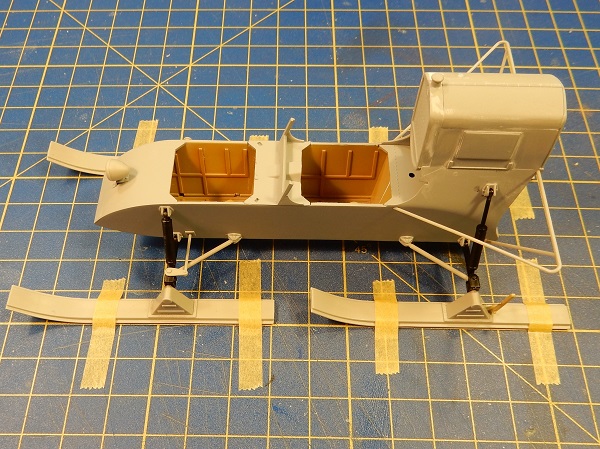

Tejpade fast skidorna på ett rutmönster när jag limmade dom.

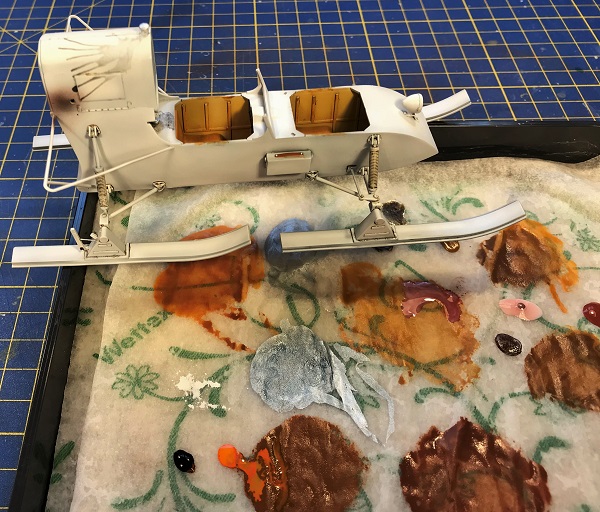

Målade oregelbundet med mörkblått och mörkgråfärg på grundfärgen innan jag målade det vita. Målade ganska tunt med olika vita färger. Det oregelbundna syns mer än vad jag lyckats visa med mina bilder.

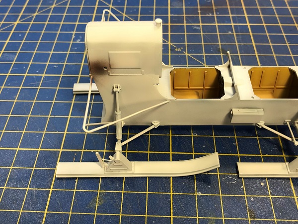

Jag borrade upp ett hål för avgassystemet och la till några detaljer på den bakre skidan. Gissar att det är till för någon typ av broms.
Avgas broms.jpg (158.51 KiB) Visad 10471 gånger

Jag penselmålar en del av trädetaljerna för att få lite mer liv i målningen och lägger på mycket utspädd konstnärsoljefärg runt fästen och på fjädrarna.
På en del bilder är motorkåpan nedsölad av gissar jag kokande vatten eftersom det ser ut att komma från kylaren. La på några droppar av oljefärg vid påfyllningen och blåste på den med airbrushen.

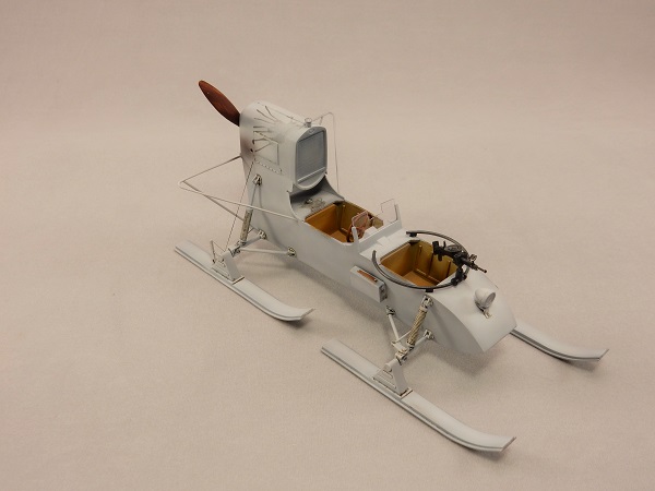

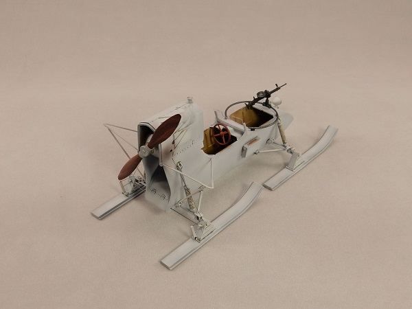

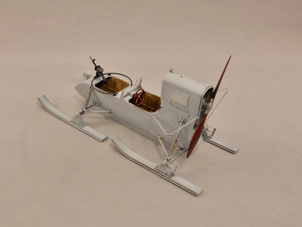

Nu är Aerosanen klar.
Jag har fått bekräftat att det både finns broms och styrning på de bakre skidorna.
Gjorde vajern till bromsen av elastisk tråd och delar till styrningen av pianotråd.
På en del bilder syns det att man gjort ett uttag i vindrutan, vet inte varför men det ser ganska fältmässigt ut.
Det som är kvar är att placera den i en lämplig miljö tillsammans med figurerna från Alpine.
