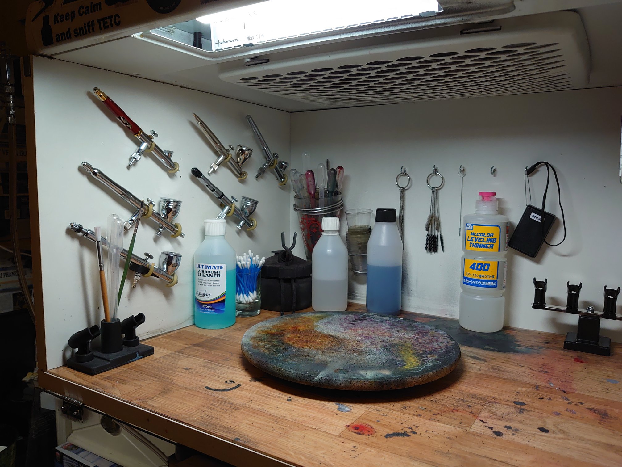

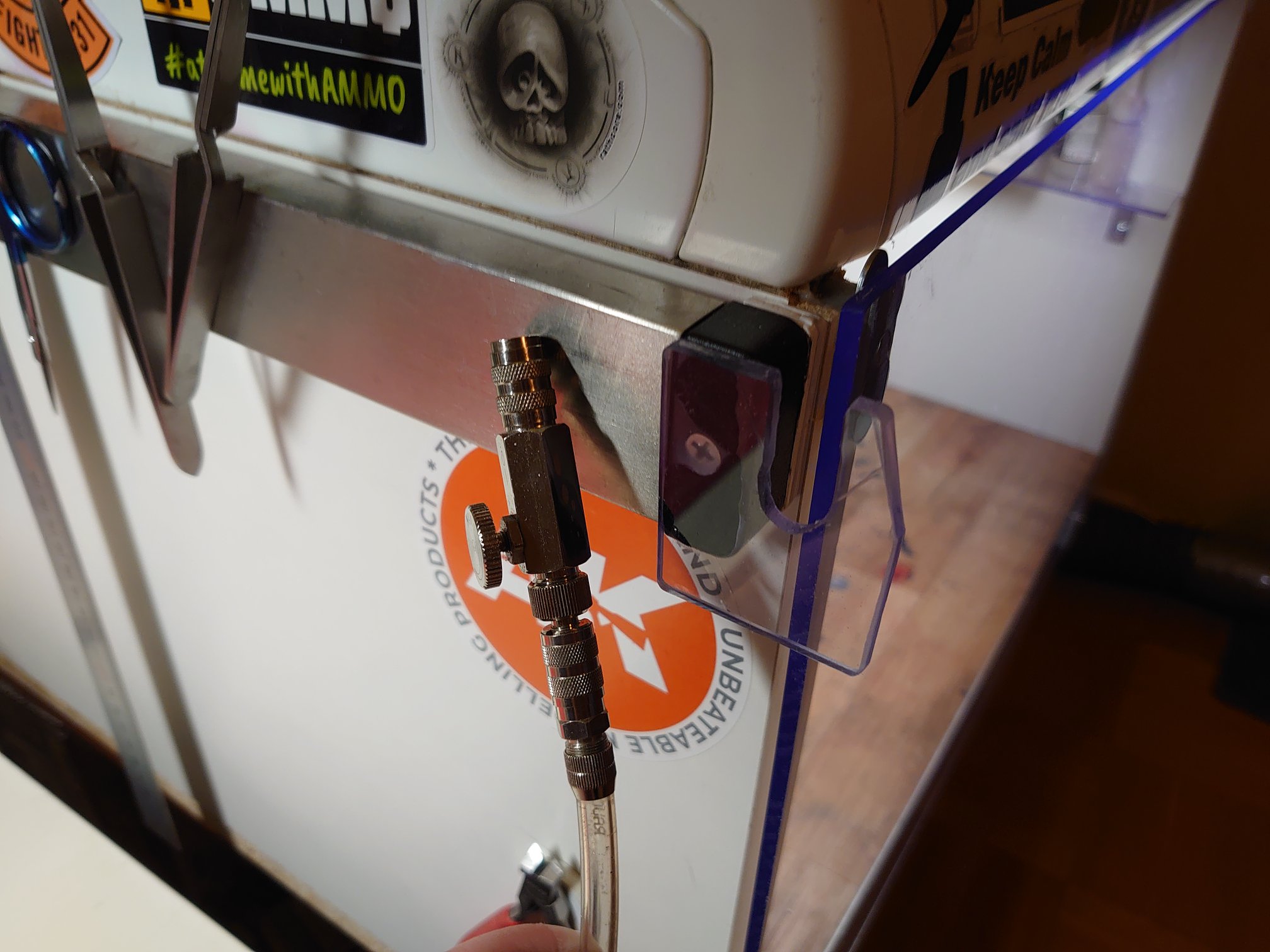

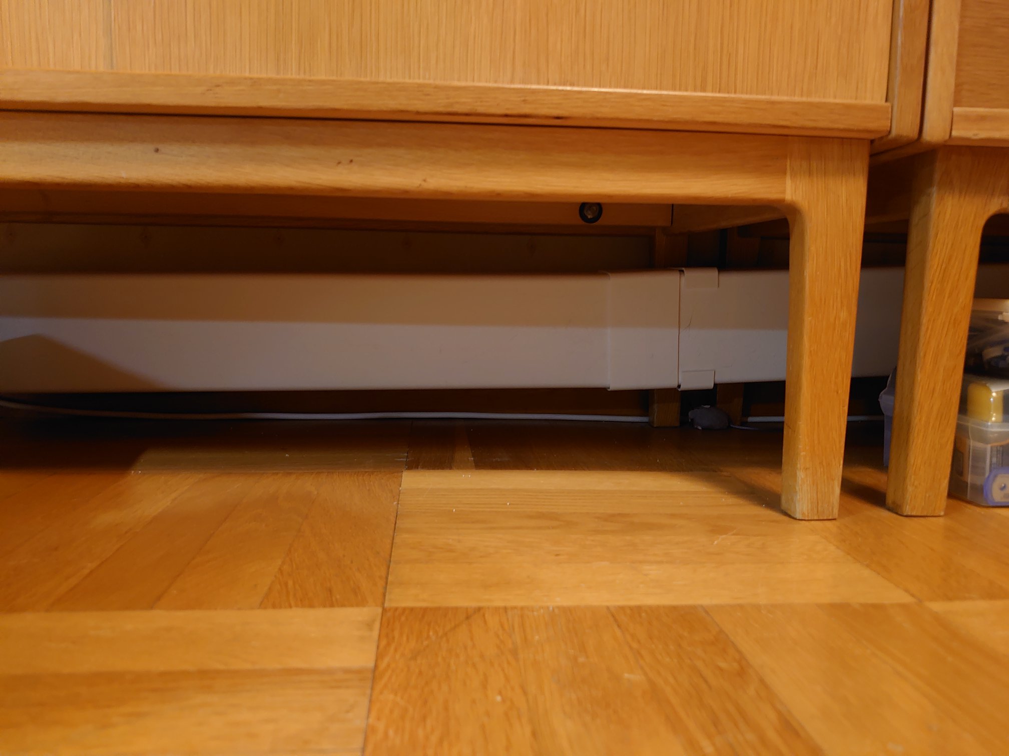

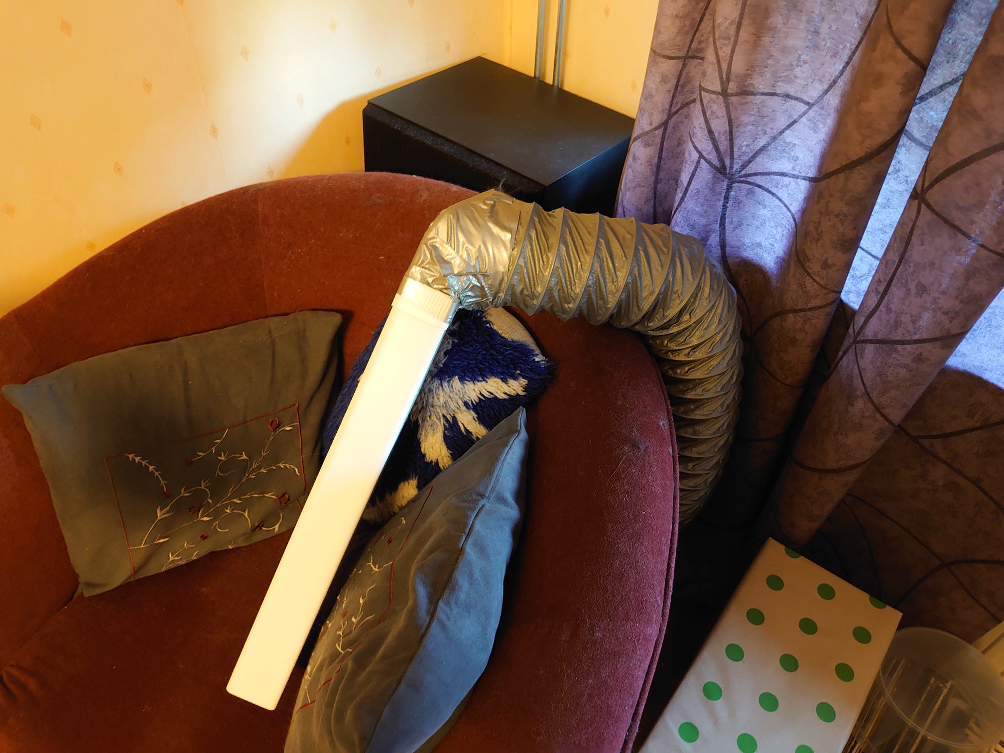

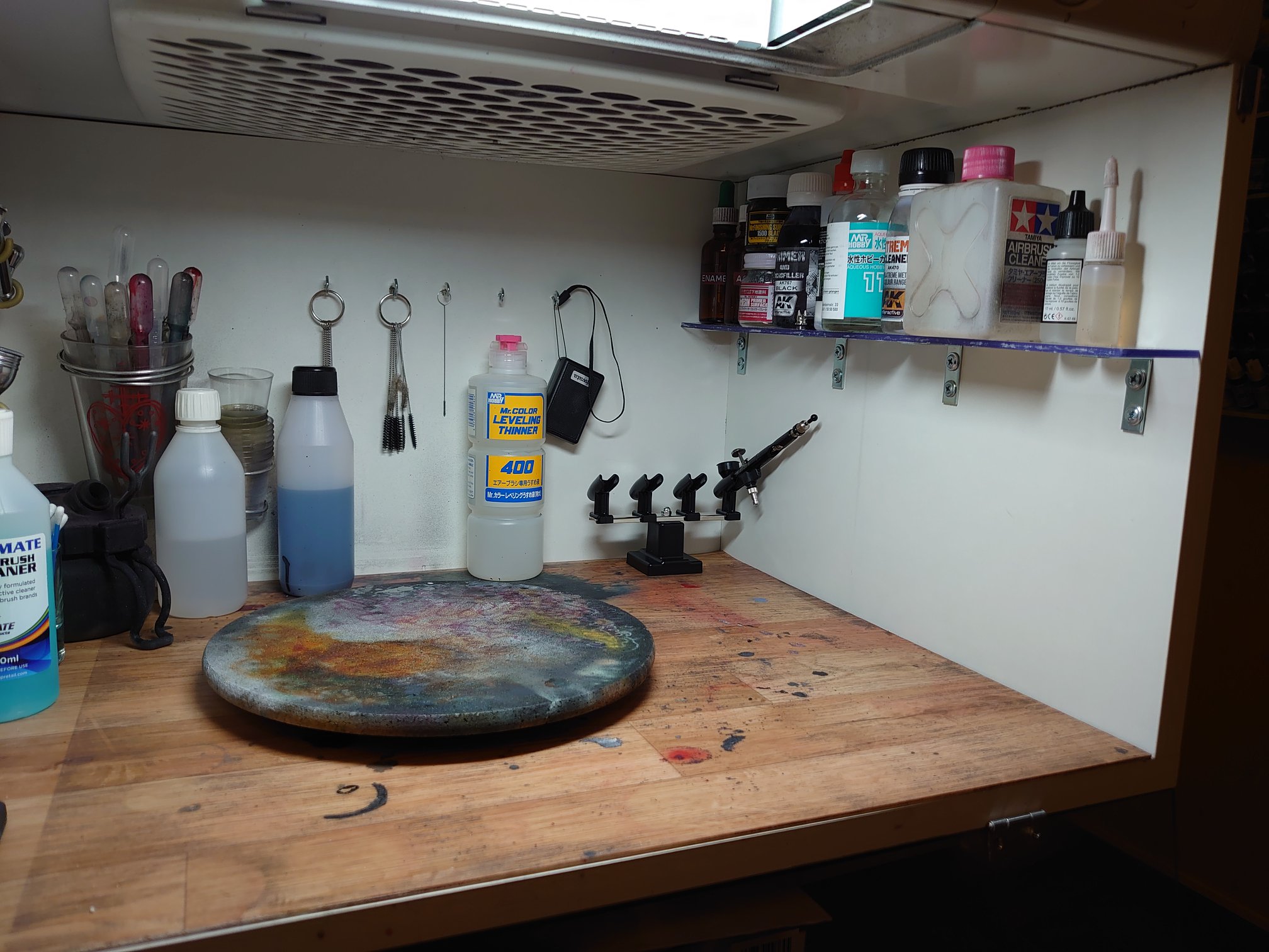

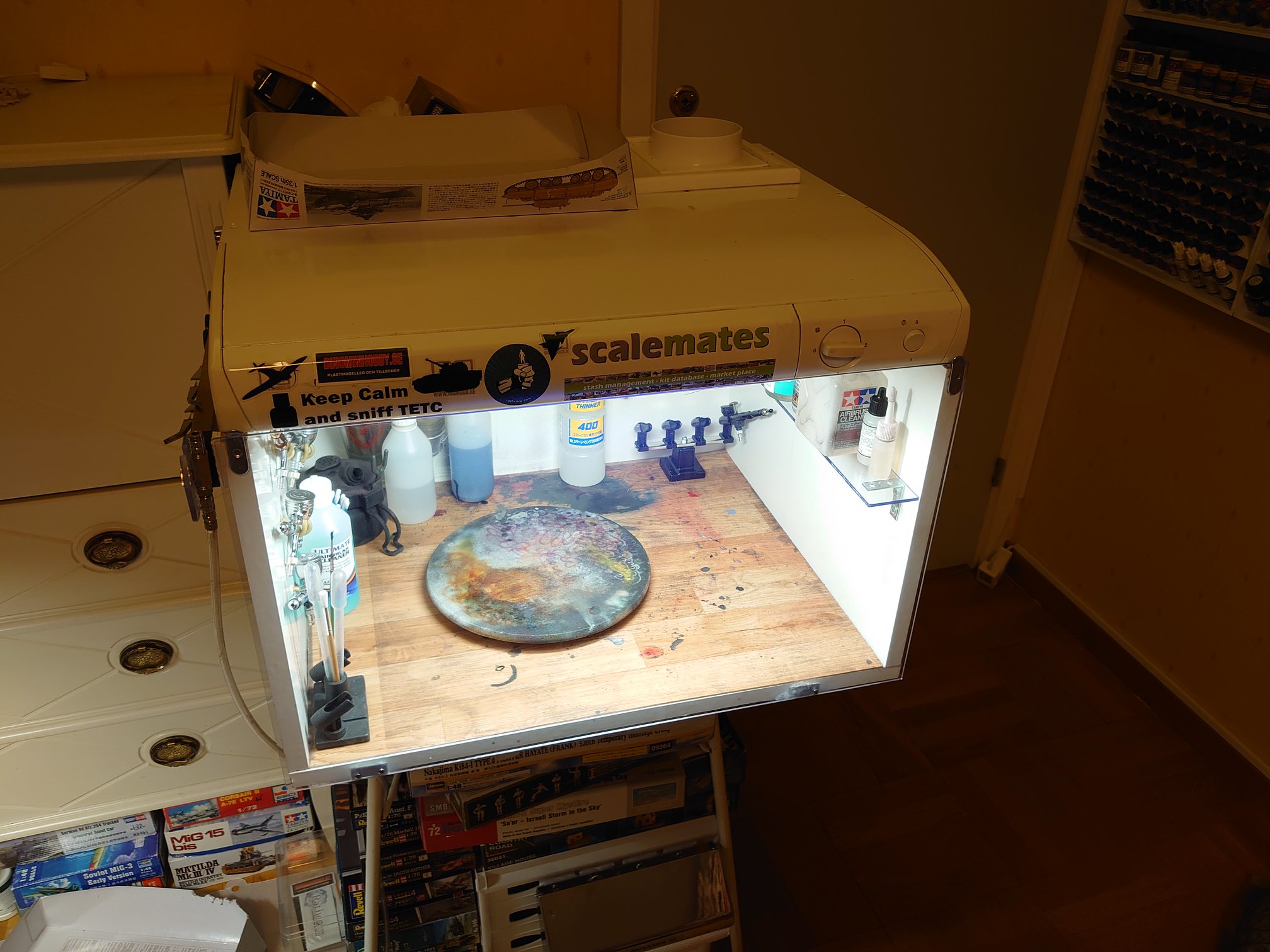

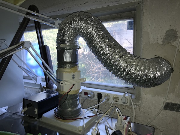

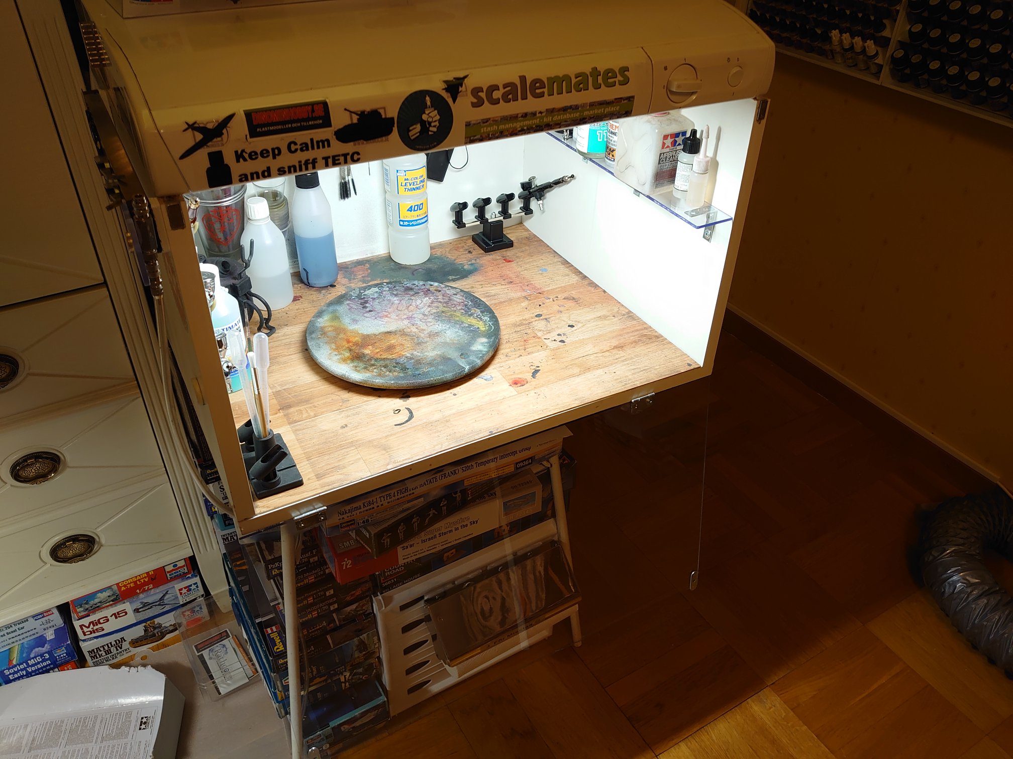

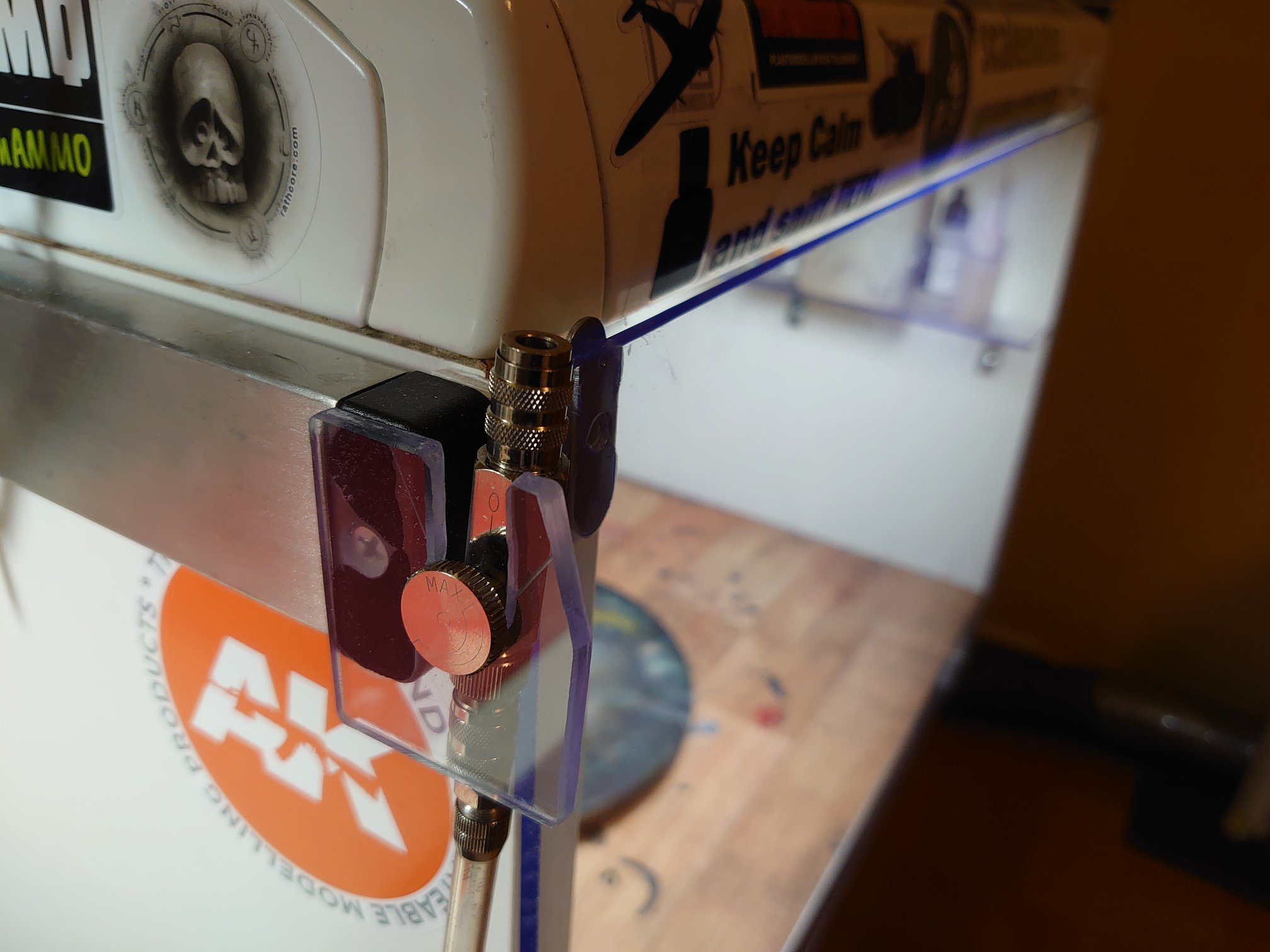

Jag har under våren arbetat med att dels "kattsäkra" min lackbox och dels ordna så att jag kan evakuera ut ångorna istället för att bara köra genom kolfilter. Öppningen till lådan är numera täckt av en lucka i akrylplast med gångjärn i nederkant och magnetfästen upptill. För evakueringen av ångorna så kan jag koppla en löstagbar slang på utblåset på lådan och sätta ut den andra änden av slangen genom fönstret. Den löstagbara slangbiten går dels att plocka bort och stuva in i skrubben eller så kan man lägga den under bokhyllan. Den andra änden av slangen som jag skickar ut genom fönstret ligger osynlig på golvet bakom fåtöljen när den inte används.

Urban, fint bygge av sprutbox.
När jag byggde min sprutbox sprutade jag med Humbrol och Alclad dom stinker ordentligt.

Jag borrade hål i väggen, satte en ventil på utsidan och drog en ventilationsslang från fläkten.
Jag monterade en backventil med ett spjäll som öppnas av luften från fläkten och stängs när fläkten stängs av eftersom det drog kalluft in i boxen på vintern. Allt material inköptes på Biltema.
