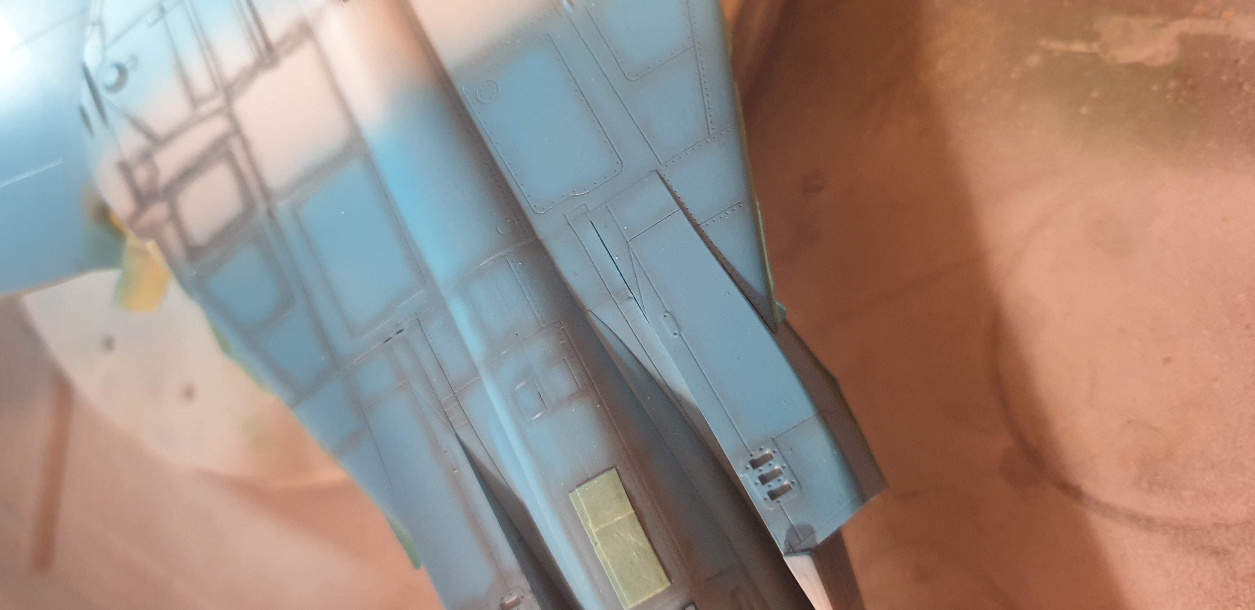

Hej alla!
Målar camo på ett flygplan men har problem med att få färgen att täcka, pre-shaden lyser igenom. Vad kan vara problemet?
Färgen är Tamyias X-14.
"1/48, för oss skumögda."

Oj, X-14 var en vild blå färg för camou
Eh, preshade ska ju lysa igenom, men kanske du lagt för starkt med svart under täckfärgen och att den inte är tillräckligt diffus i kanterna? Kan du visa bild så är det lättare att diagnostisera.

Ja, det ska bli Kubanskt.Stellan skrev: 17 dec 2020, 16:14 Oj, X-14 var en vild blå färg för camou
Kan vara att pre-shaden blev för mörk och för skarp, vill minnas att sprutan inte ville samarbeta när jag la på den.

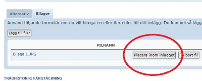

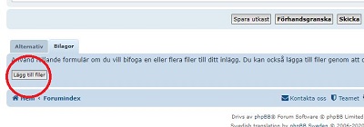

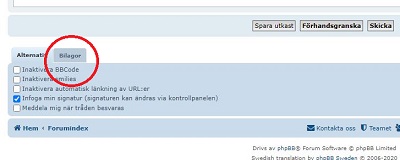

Mikael, det enklaste sättet att lägga upp en eller upp till tre bilder är att vid fortsättning av en tråd trycka på "Fullständig redigerare". Efter det trycker du på "Bilagor"
Efter det trycker du på "lägg till filer"
Om du vill placera bilderna i inlägget som jag gjort nu trycker du på "placera inom inlägget"
Innan du skickar inlägget är det bra att trycka på "Förhandsgranska" då ser du att storleken på bilderna ser bra ut.
De här bilderna är 400x160.
Uppe till vänster på den här Forum sidan finns det en FAQ du kan titta i, där finns svar på en massa frågor även en utförligare beskrivning om hur du lägger upp bilder.

Re: Färgtäckning
Ser ju ut som en bra början, Vad är det som felas tycker du? Preshading är ju en metod som kräver att man jobbar lite med ytan och inte bara lägger en yta med den slutliga färgen. Det ser ut att behövas ett par lager till och att du arbetar lite mer längs själva panellinjerna där du "shejdat". Om du sedan arbetar med ett par nyanser till av det blå för att få lite blekningar och flammighet så kommer det nog att bli bra.
Pre- och postshading är två varianter som inte är några standardrecept till fantastiska resultat från första försöket utan bör övas på MYCKET. Efter att man lärt sig mer om processen att använda färgsprutan så ser man att specifika metoder saknar exakta gränser och att man kombinerar många trick för att få en visuellt intressant yta. Man kan prima i olika nyanser, mankan preshada och lägga spagettisnirklar över hela ytan för att bryta upp monotonin i det slutgiltiga uttrycket. Likaså kan man lägga olika nyanser av samma färg på olika paneler för att öka intrycket. Tillsammans med chipping och att förstärka panellinjer med pinwasher och filter på valda ytor så jobbar man fram ett intryck som förhoppningsvis berättar något om förebilden. Att måla en modell realistiskt är inte som att sätta upp tapeter.
Så, jobba vidare med det du har gjort, du har nämligen bara passerat steg 1...

Tack för tipsen Stellan!
"Felet" var väl att det lyste igenom även efter tre-fyra lager. Nu så har jag sprutat på med en annan blå färg så förhoppningsvis blir det bättre.
En fundering; täcker blanka färger sämre än matta?

Re: Färgtäckning
Kan inte tänka mig att det har med blank- eller matthet att göra men möjligtvis täcker vissa nyanser mer eller mindre. Om blå är en dåligt täckande färg i sig vet jag ej. Det torde ha med pigmentets storlek att göra. Man kan dessutom i teorin tänka sig att vissa nyanser i spektrumet uppfattas annorlunda än andra av det mänskliga ögat, och som vittbekant är så har män ett annat färgseende än kvinnor och torde uppfatta kontraster annorlunda, vem vet.
Att beakta är att du kanske kommer att lägga andra nyanser för att få mer liv i ytan och att du därför ska sluta lite i förtid så att du inte täcker för mycket. Modellbygge är lite av schackspel och man måste tänka några drag i förväg för att få det dit man vill i slutändan.
Re: Färgtäckning
Jag tycker mig precis som Mikael ha märkt att blank täcker sämre än matt. Nu gissar jag vilt men jag tror en blank färg innehåller mindre pigment per volym färg, den "blanka substansen" tar också plats och är genomskinlig i sig. Ungefär som att hälla blank lack i en matt färg.
