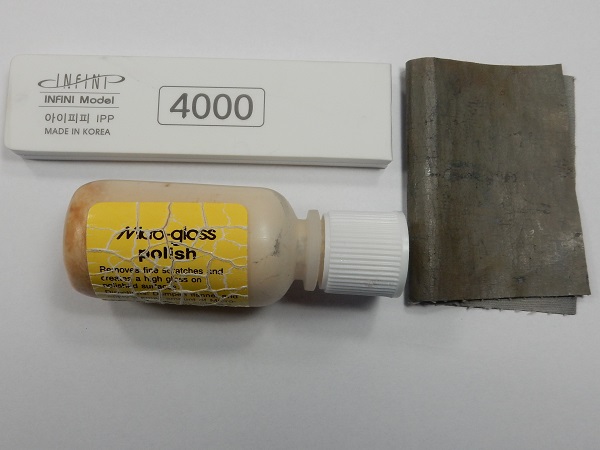

Det går att göra på många sätt men så här brukar jag göra.
Beroende på hur stor skadan är brukar jag droppa några droppar med vatten och slipa med ett slitet 12000 våtslippapper.
De där polerstängerna från Infiny är också mycket användbara ofta använder jag både dom och slippapper.
Efter slipningen/poleringen brukar jag ta polermedel på en tops och polera det sista.
Det går att fixa det mesta på det här sättet.
