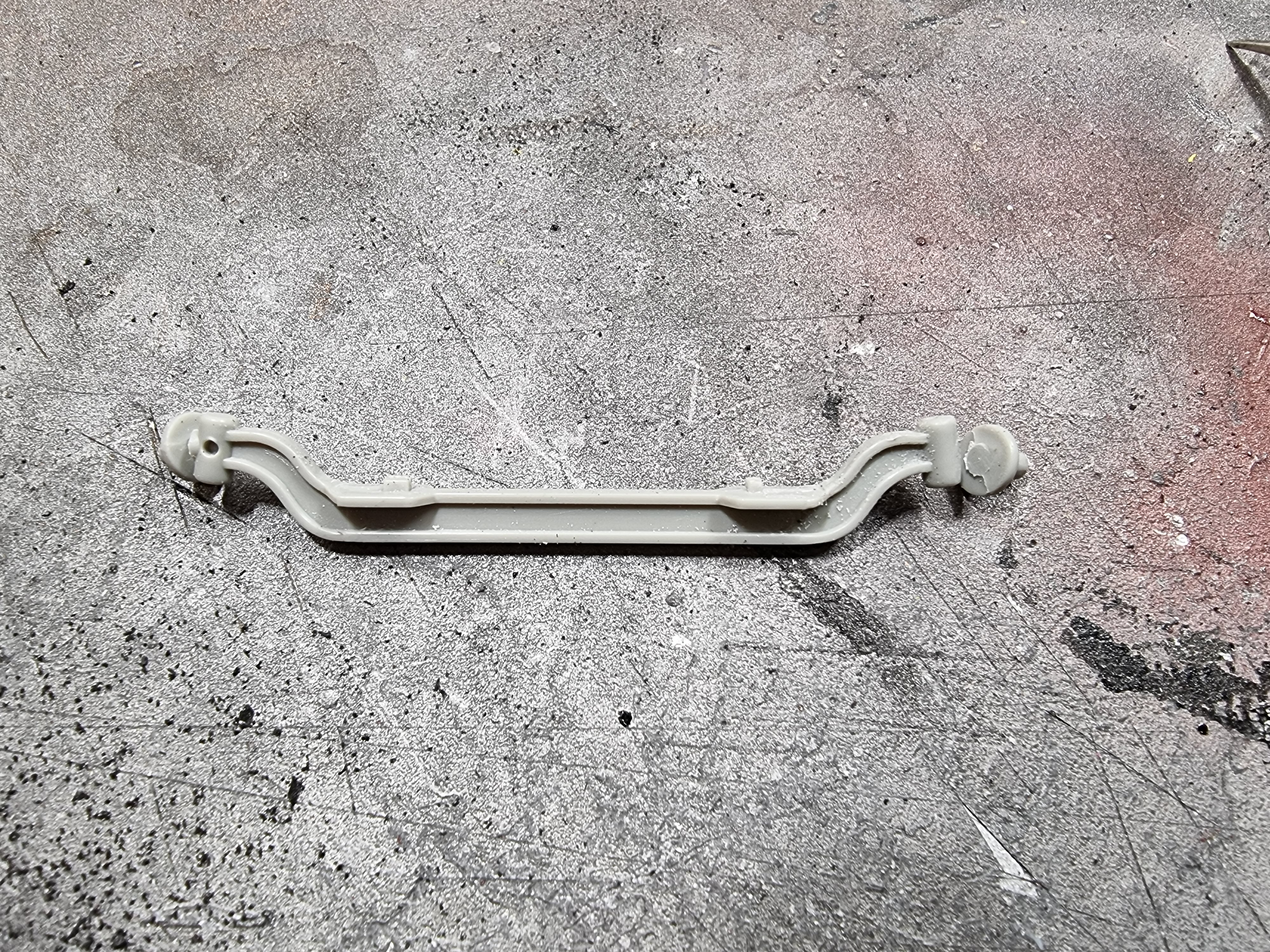

Framvagnsbalken när jag sågat bort hjulinfästningen.

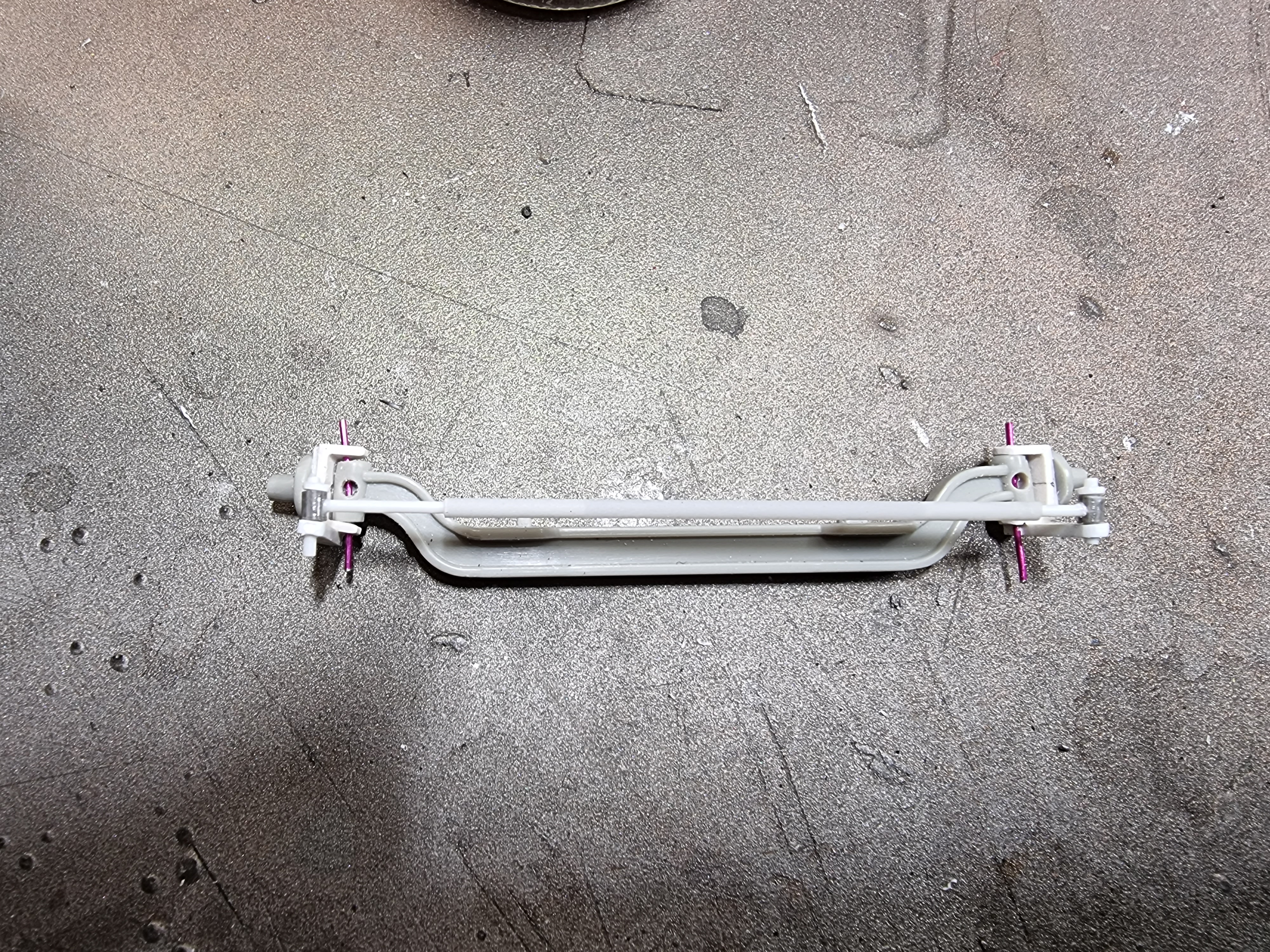

Torrpassning av framvagn.

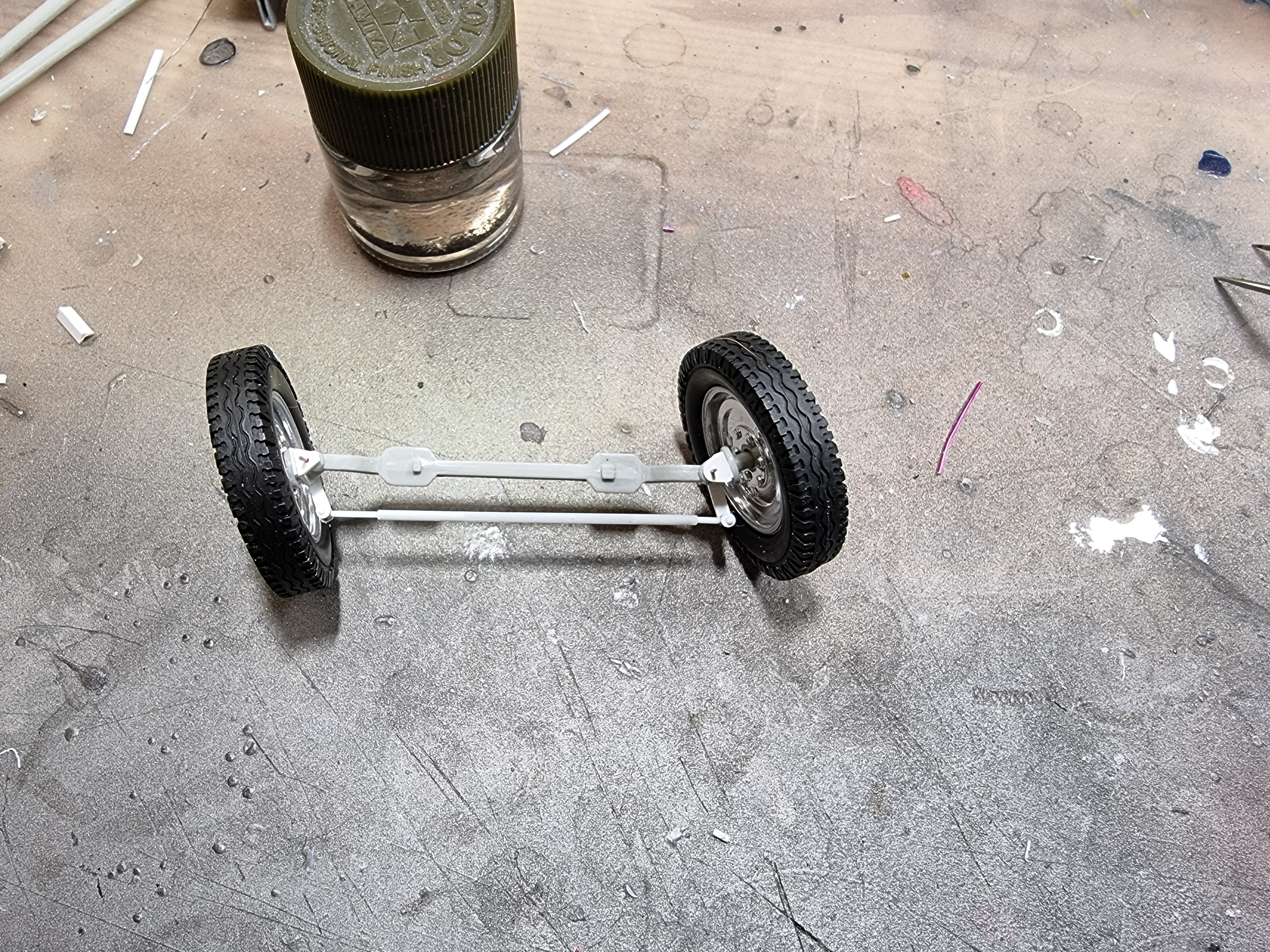

Torrpassning med hjul.
