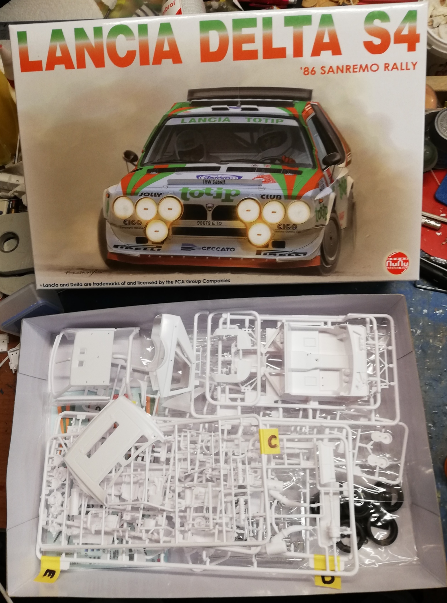

Sticker ut huvudet och försöker mig på en byggtråd, gick ju så där med Mustang GT4'an som ligger och skäms tills jag orkar ta tag i den igen.
Så nu har jag satt tänderna i den här Totip-bilen från Sanremorallyt 1986.
En på det stora hela fin modell med några konstiga fel och egenheter.
Välfylld låda med fina detaljer!

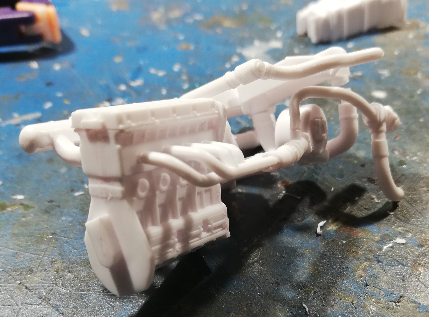

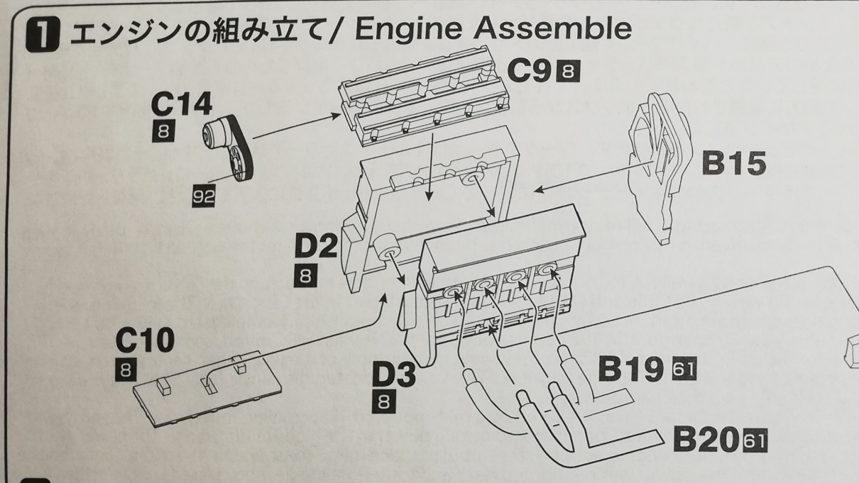

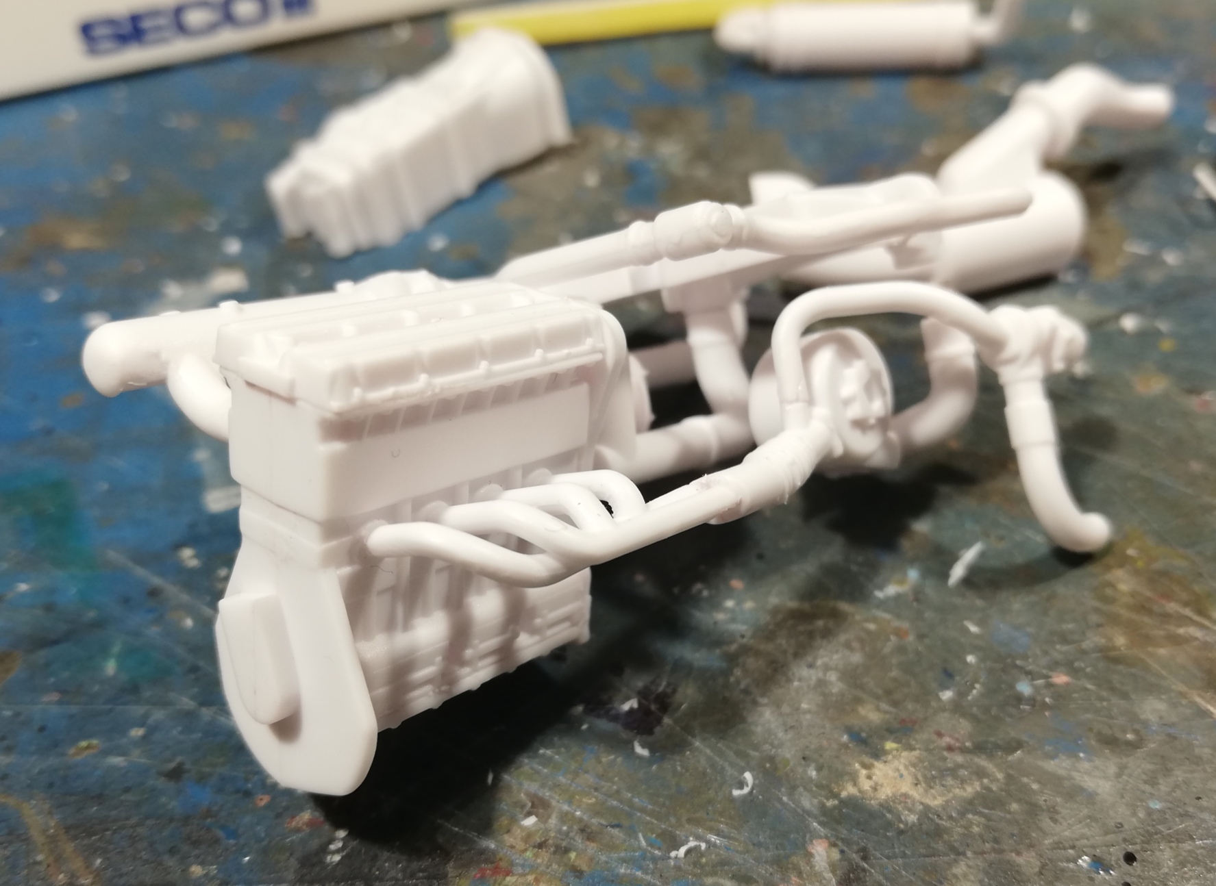

Det första som dök upp var grenröret som de av någon underlig anledning tyckte skulle sitta på blocket istället för topplocket.
Lågt placerat grenrör.
Så fint inritat även i instruktionerna.
Den felaktiga ritningen.

Fyra nya hål och lite spackel i de gamla så sitter det på rätt plats. Behövde bara korta höjden på röret till wastegaten då det tog i röret ovanför.
Grenröret på rätt plats.

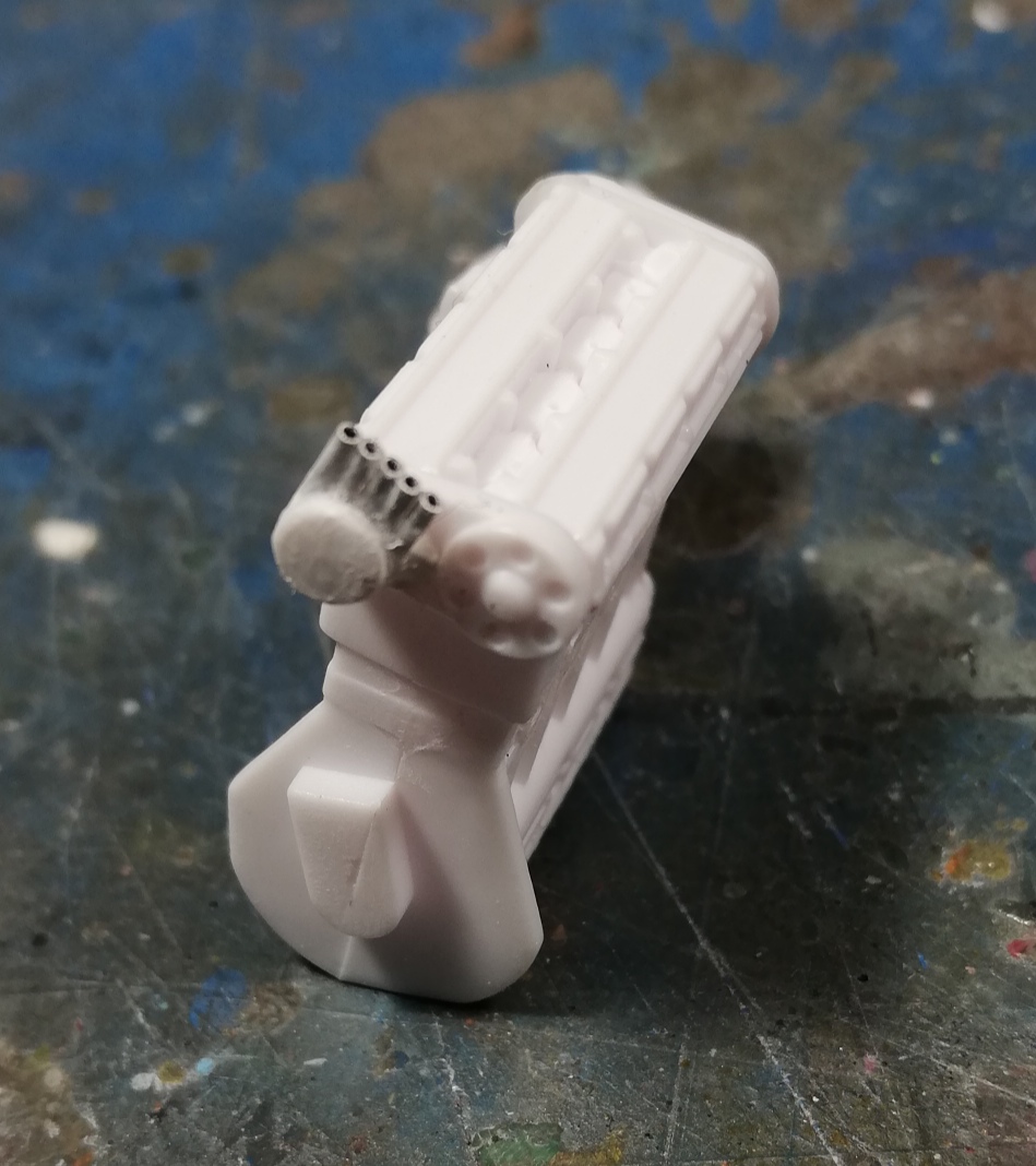

Vidare var fördelaren bara en rund plutt utan anslutningar för tändkablarna. Några snuttar aluminiumrör rådde bot på det.
Nya fördelaren.
Nya fördelaren.

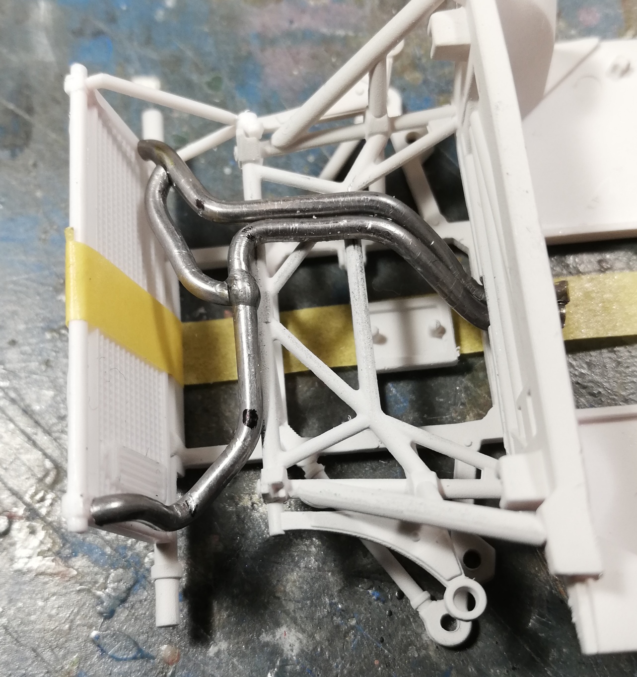

Hela fronten går att fälla upp/ta av och då är det lite konstigt att inte kylaren är komplett med rör och slangar. Fick hjälp med bilder på hur det ser ut och krökte till lödtenn som limmades med superlim.
Kylarrör.
Kylarrör.

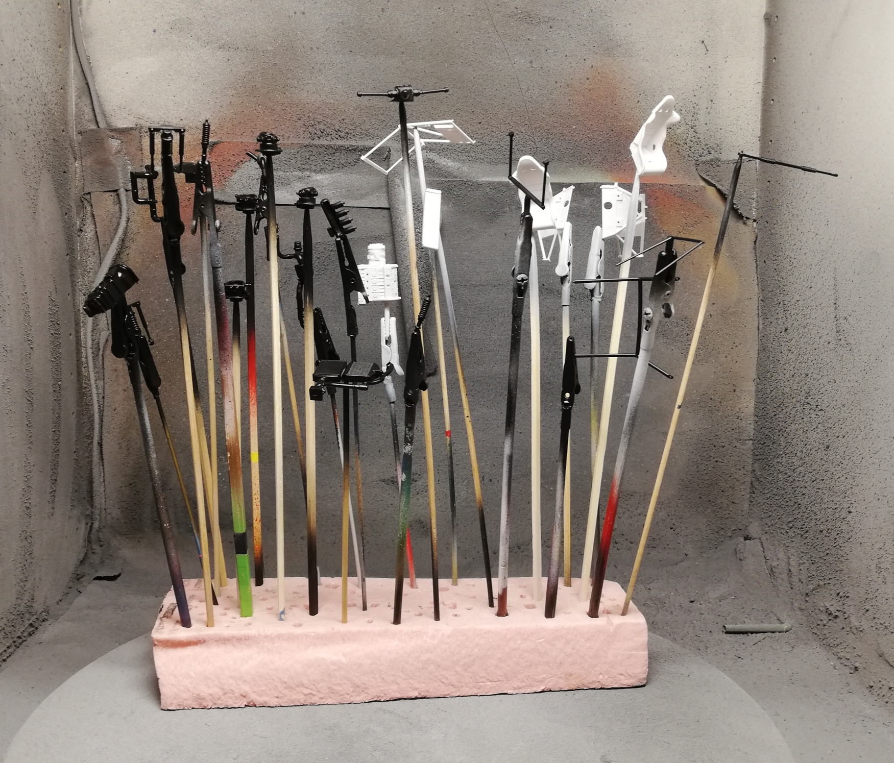

En massa delar som ska vara i sjuttioelva nyanser av aluminium och kevlar.
Skogen!
Skogen!

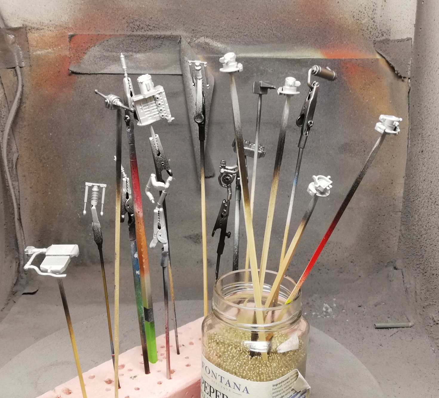

Här är det basfärger på att jobba vidare med.
Basfärger.
Basfärger.

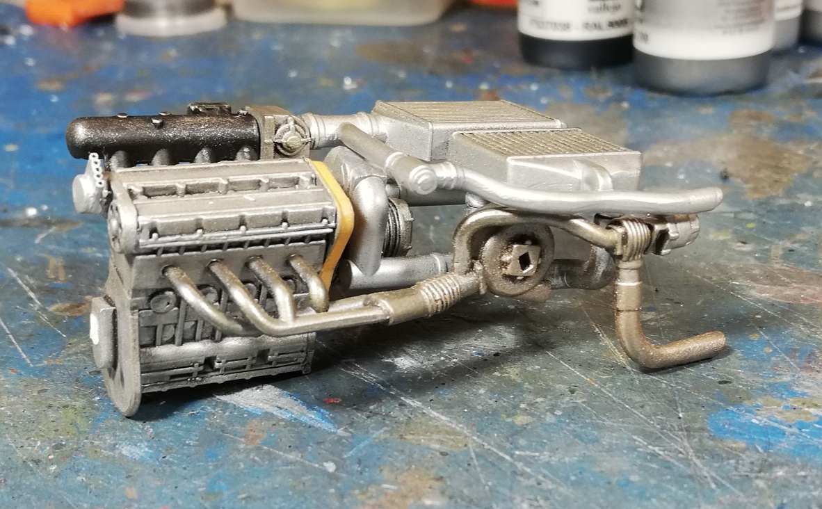

Har suttit och grejat med diverse wash och torrborstning för att bryta upp det monotona färgschemat. Får vila nu så jag kan se vad som eventuellt mer ska göras.
De hann inte bli speciellt slitna och rostiga mellan tävlingarna. Så mest lite effekter för att öka djupet behövs.
Motor med överladdning.

Konstigt med ritningsmissen. Är det vanligt med dessa?

Vet inte om det är vanligt? Det här är tredje jag bygger från dem och första med så gravt fel.
Allt passar i övrigt riktigt bra och är fint gjutet, inte lika krispigt som Tamiya men fortfarande hög nivå.

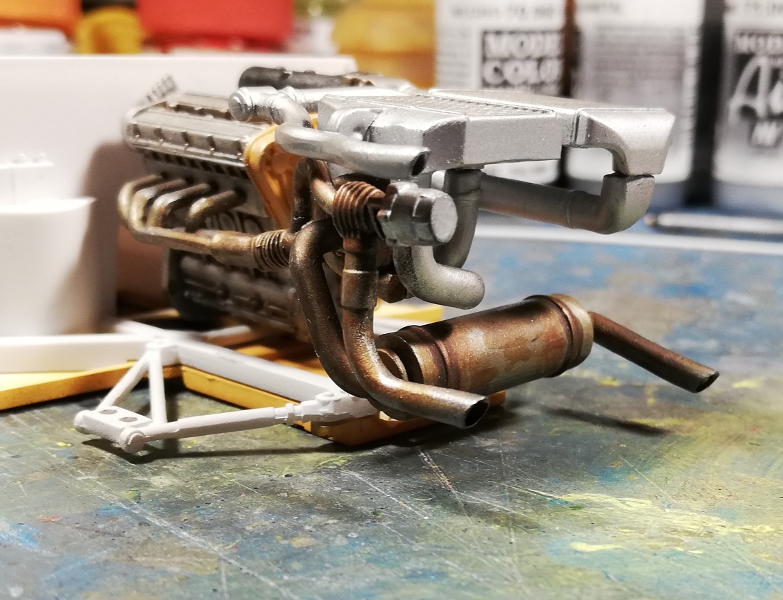

Sitter och försöker få det att iallafall se lite använt ut, mest olika toner av inbränt på de bilder jag kikat på.
Ett filter för att knyta ihop det så får det nog duga.
/Niclas
Vädrar avgassystem.
Vädrar avgassystem.
