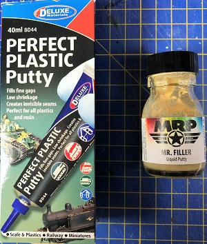

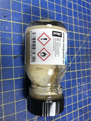

Inlägg: 1371
Re: Bästa spacklet för små mellanrum?
Det här är mina favoritspackel för små glipor.
Mr Paint lägger jag på med en tandpetare det är lättslipat och flyter ut bra, nackdelen är att det luktar pyton och är inget bra att andas in. Jag använder det i min sprutbox.
Spackel 2.jpg (79.86 KiB) Visad 9342 gånger
Deluxe materials blandar jag ut med vatten och penslar på. När det torkat tar jag bort överflödet med en fuktig tops. Det är väldigt bra på ytor som är svåra att komma åt att slipa på. En annan fördel att det är helt luktfritt och enkelt att använda.
ShogunBallistic
Inlägg: 15
Blev medlem: 21 jun 2021, 20:26
Namn: Patrik Grundström
Inlägg av ShogunBallistic »
Jag instämmer om Perfect plastic putty. Men jag har aldrig provat att pensla på det så det tänker jag prova omgående.
Just att man kan tvätta bort överflödigt spackel innan det torkat för mycket gör det väldigt lätt att använda.
