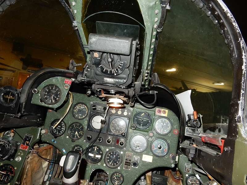

Några bilder..
Instrumentpanelen innehåller diverse nyare instrument, som du kan bortse ifrån...
Jag har fler bilder... nånstans.
Kompletterar lite senare om jag hittar dem.

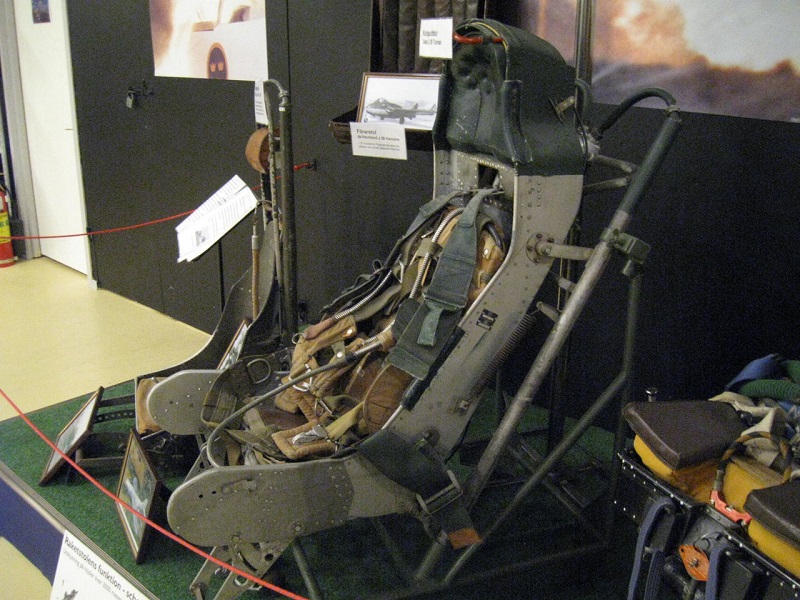

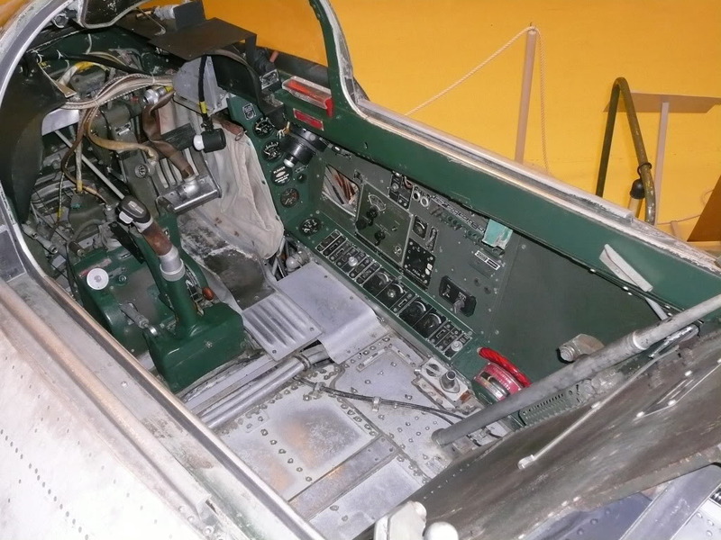

Bilder på golvet utan stol, original instrumentbräda och stol.
Tunnan Katapultstol 2.jpg (208.29 KiB) Visad 6890 gånger

Nejmen killar...det där är perfekta bilder! Tack och bock.
Är det en Blaupunkt eller Kenwood bilstereo på första bilden? Någon som lyssnar på Mix Megapol i lufthavet ;)

Schyssta bilder. :) Den mörkgröna ser itne helt olik ut Dark Dull Green i P-47:or?
