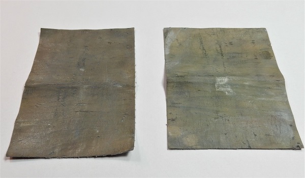

Jag brukar använda slitna putsdukar 12000 och 8000 för att polera tunna färger. Funkar utmärkt för att få en fin yta.
Slipar tort för mindre ojämnheter typ damm, lägger på ett par droppar vatten om det har blivit en större skrovlig yta.
Avslutar med att torka rent med en fuktad fiberduk då får man också bort den statiska elektricitet som kan bli när man
polerar.
Det här är mina favoritdukar för polering men så här slitna behöver de inte vara.

Rebell Hobby och Alfa Hobby brukar ha. Det heter, Alclad Micromesh Polishing cloth set och innehåller slipdukar i olika storlekar.
12000 duken är så fin att det går att polera klarplast delar med.
