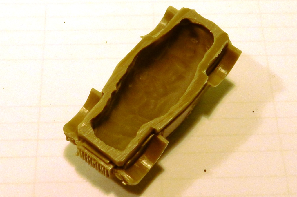

Tack för tipset om minifräsar från Proxxon. De är lite för små för mina behov att t ex fräsa ur resingjutna fordon för att minska vikten. Jag har haft en rak och en rund fräs som fungerat bra för detta ändamål och nu hittar jag inte dessa efter mitt bygge av Bohuslän. Söker jag på fräsar så kommer det bara upp modellen större för handöverfräsar.
Vem kan tänkas ha den mellanstorlek på frässtål jag vill ha? Jag vill inte ha typen fräsar för trä som fungerar som en rasp.
