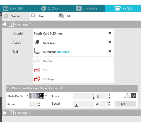

Jag har aldrig provat med plast i Cameon, det verkar ju funka bra! Vad kör du med för inställningar? Flera bladpass och högt tryck? Och använder du vanliga kniven?
Inlägg: 3844
Re: Strv 81B
Jag kör med Autoblade 2 men har nu köpt ett Premium Blade för att testa.
0,25mm plast går utan problem. Försöker hitta någon inställning som funkar för tjockare plast. Har provat med 0,5 mm men där skär den inte igenom man får efterskära med hobbykniven för att sedan "knäcka" ut delen men då blir det inte rena snitt. Det går lite bättre med 0,4mm plast men det är ungefär samma problem som med 0,5
