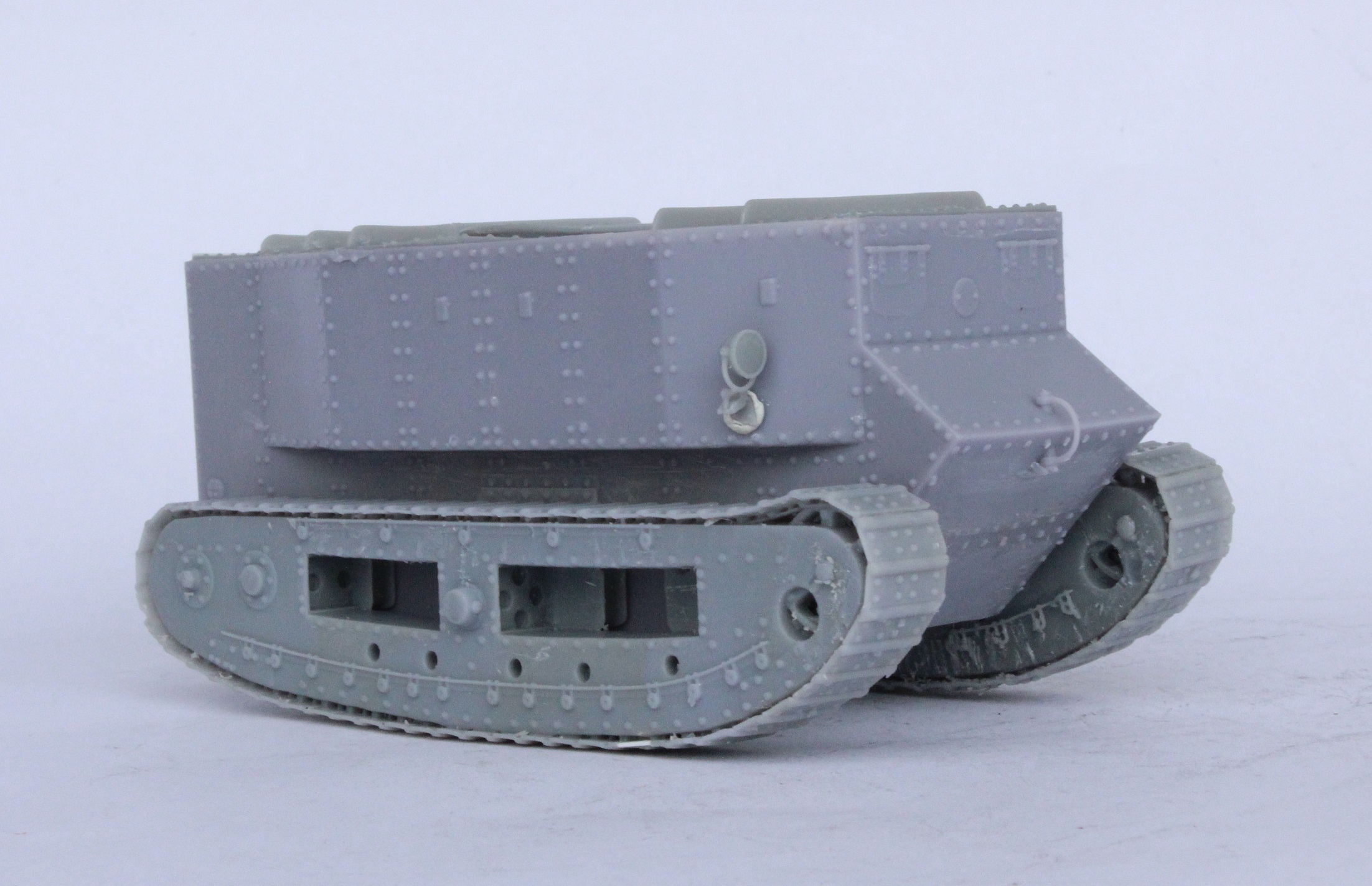

Hej alla

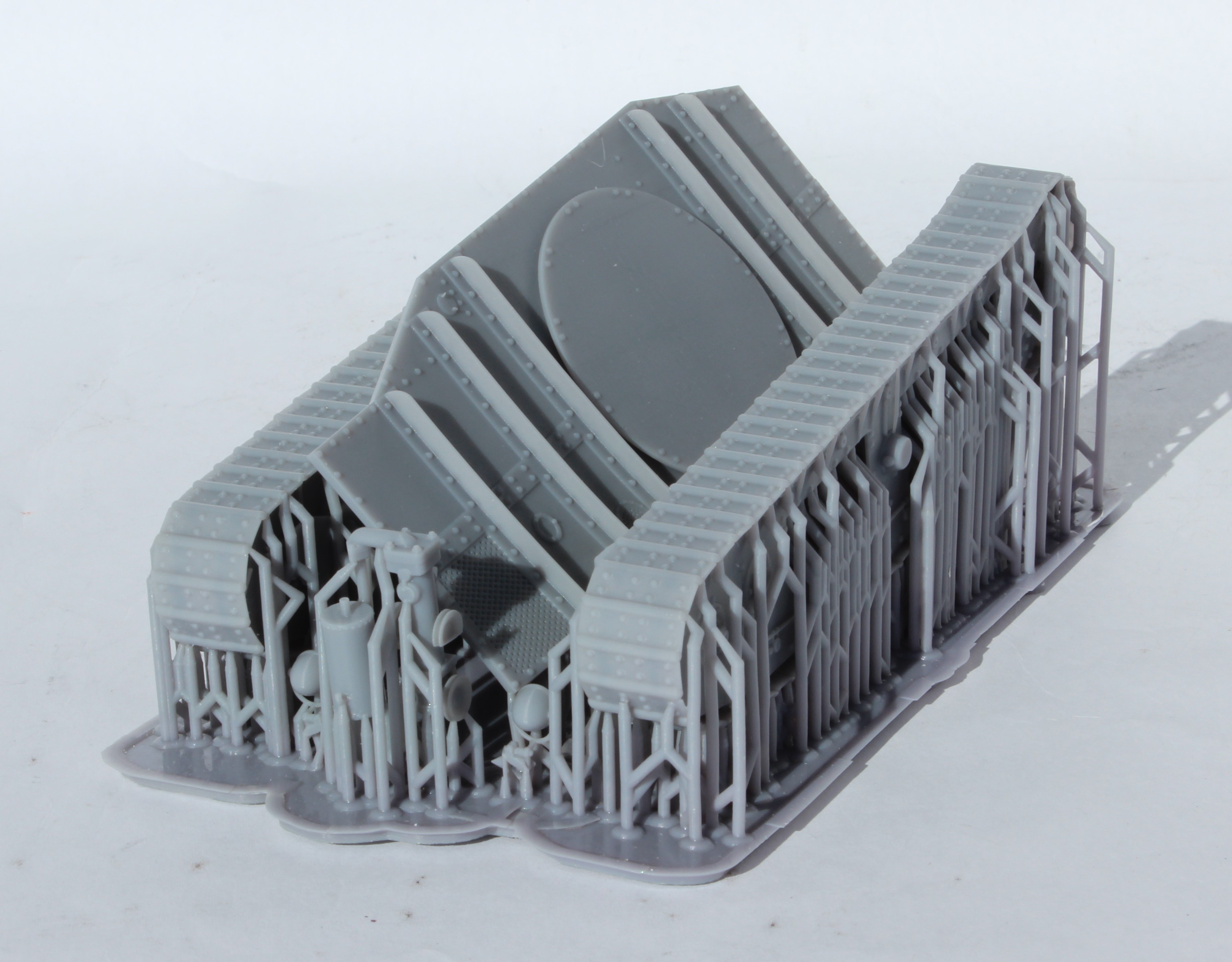

Jag blev frälst på det för mig nya fabrikatet FC Model Trend från spanien, så jag inte kunde låta bli att beställa en av deras Little Willie-modeller som jag alltid har saknat i min samling. Modellen (37154) är 3D-printad i 1/35 men den finns även i andra skalor.
Little Willie foto a1.jpg (1 MiB) Visad 18176 gånger
Little Willie foto a2.jpg (720.49 KiB) Visad 18176 gånger
Little Willie foto a3.jpg (886.1 KiB) Visad 18176 gånger
Blir spännande att se hur detta blir...
Limma lungt
/Tomas

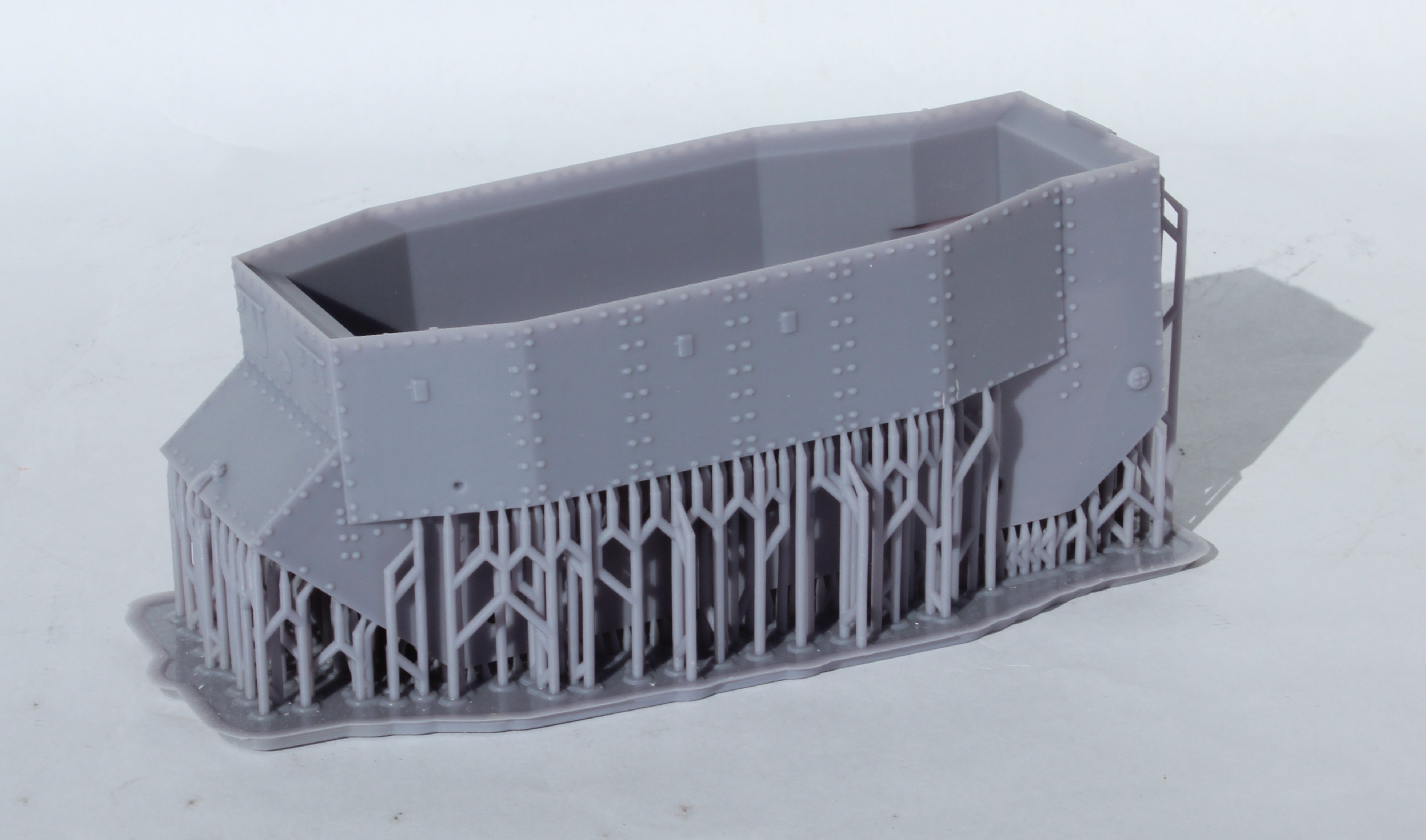

Det blir många fästpunkter att klippa bort, koncentration och stadiga händer hjälper. Materialet som modellen är printad i påminner mycket om resin i sina egenskaper, hårt och sprött. Jag har insett att klippa i vinkel och sedan snygga till brottytorna efteråt minskar risken att något lossnar som inte borde. Jag hittar fortfarande små "gjut"-stam bitar på golvet, för de far iväg överallt.
Little Willie foto b1.jpg (892.06 KiB) Visad 18022 gånger
Detaljrikedomen är makalös i bandaggregaten, på insidorna är några järn så tunt gjorda att de lossnade men då de inte kommer synas får det vara.
Något som de inte lyckats med är taket. En tjock skiva som är skev i bakkant. Jag har inte sett något annat bygge av denna modell så jag vet inte om detta är vanligt problem.
Little Willie foto b2.jpg (953.77 KiB) Visad 18022 gånger
Jag slipade ner undersidan och värmde upp den i varmt vatten och då går det pressa hela skivan platt igen.
För att få den att hålla formen byggde jag en ram inuti och limmade fast taket med CA-lim och tvingar...
Little Willie foto b3.jpg (983.38 KiB) Visad 18022 gånger
Modellen saknar golv (precis som Matildan gör i en annan tråd) då jag gjorde ett i plasticard.

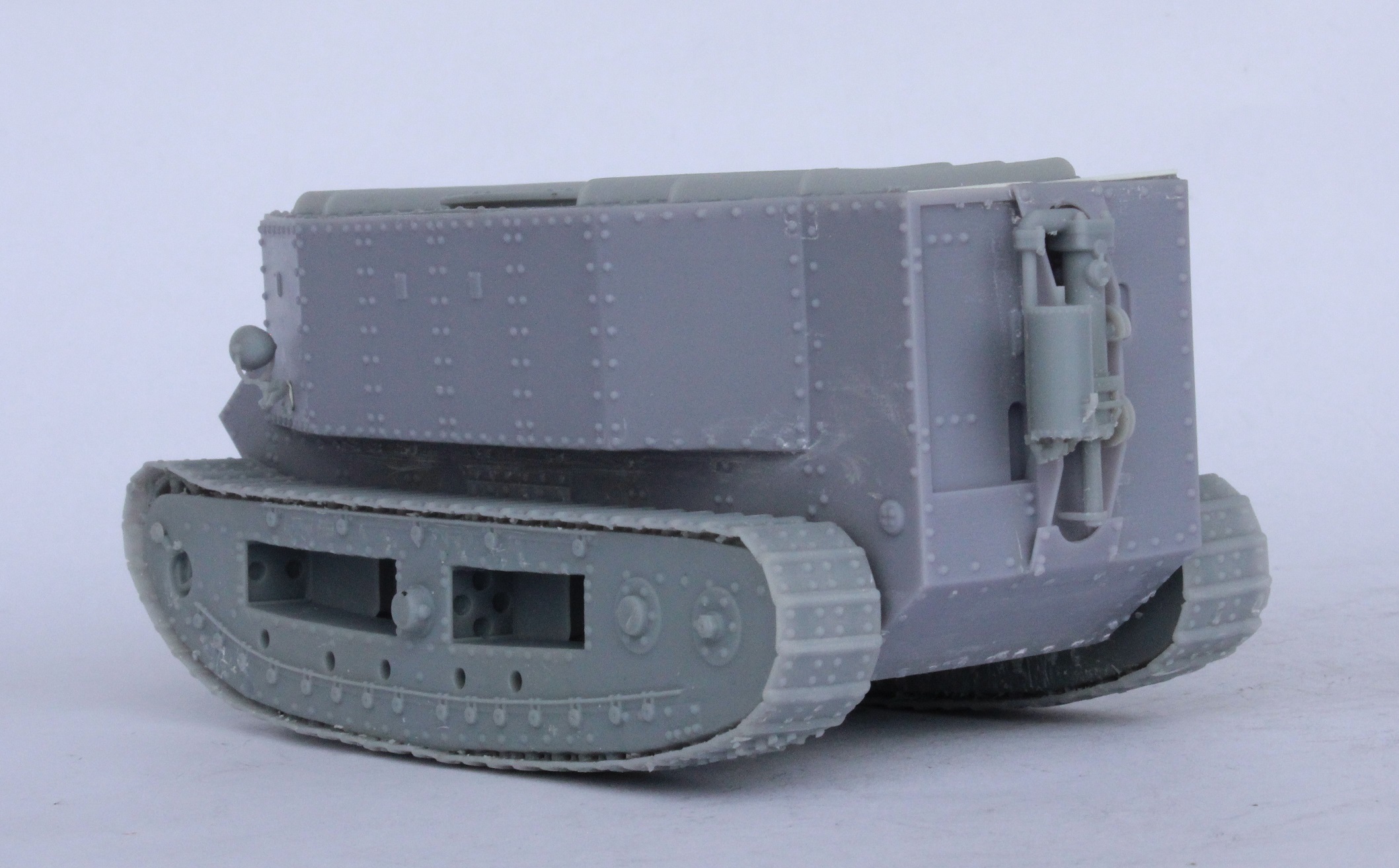

Dags för torrpassning, här ihopsatt med häftmassa.
Det slår mig hur stor originalet var, den är lika hög som en Mk1, och då monterades aldrig ett torn på Little Willie (med det slutliga bandaggregatet) vad jag sett.
Little Willie foto c1.jpg (660.61 KiB) Visad 18019 gånger
Hela vinsch-aggregatet i bak kommer som en enda del. De två stora styr-hjulen som vinschen höll upp på originalet följer inte med i modellen. Styrhjulen användes även på tank Mk1 men de försvann tidiga under första världskriget så de inte gjorde så stor skillnad i praktiken.
Strålkastarna är har väldigt tunna detaljer.
Little Willie foto c2.jpg (586.8 KiB) Visad 18019 gånger
Det återstår lite spackling för att dölja den dåliga passningen på taket.
Little Willie foto c3.jpg (720.72 KiB) Visad 18019 gånger
Nu till slipning och grundmålning.

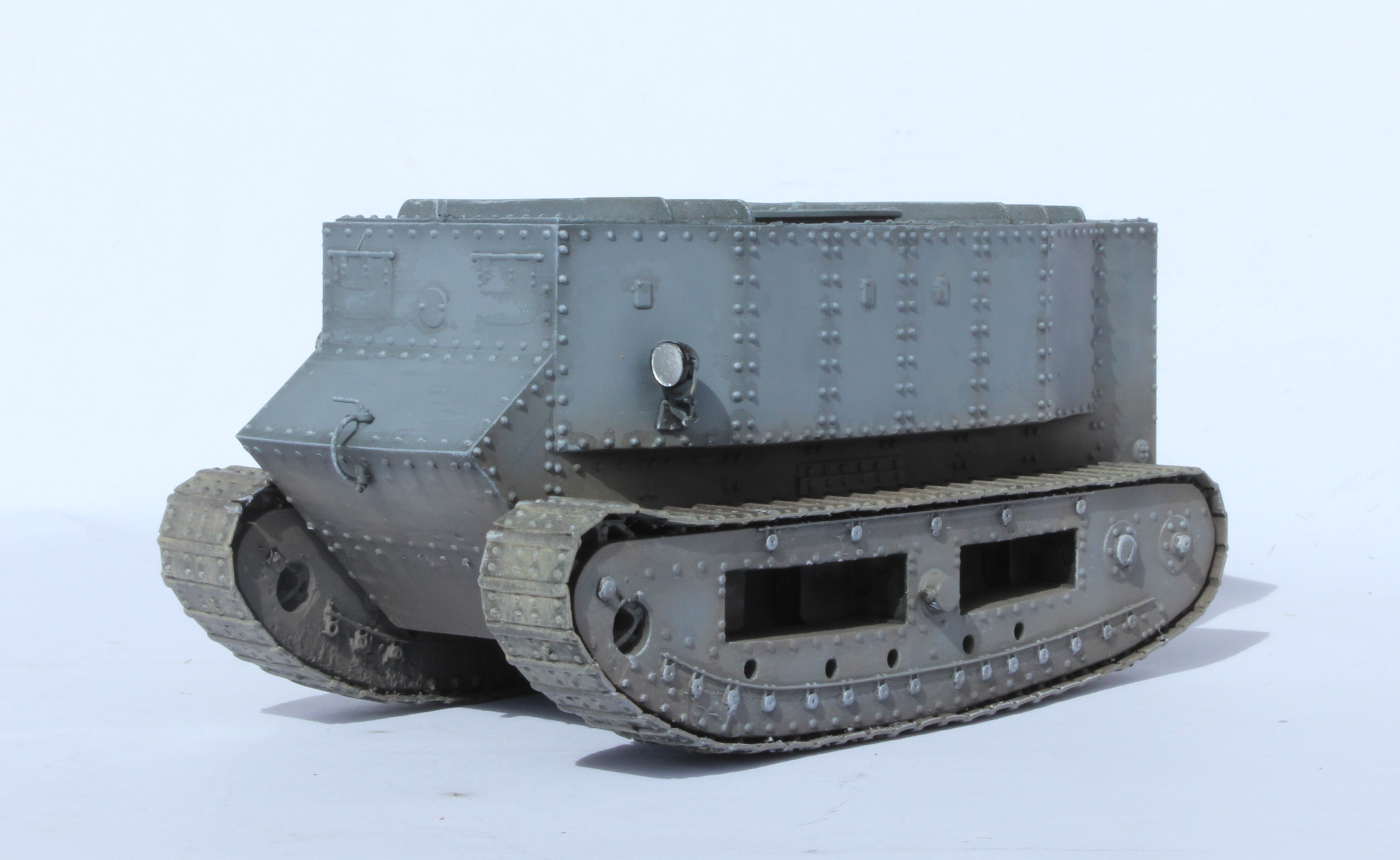

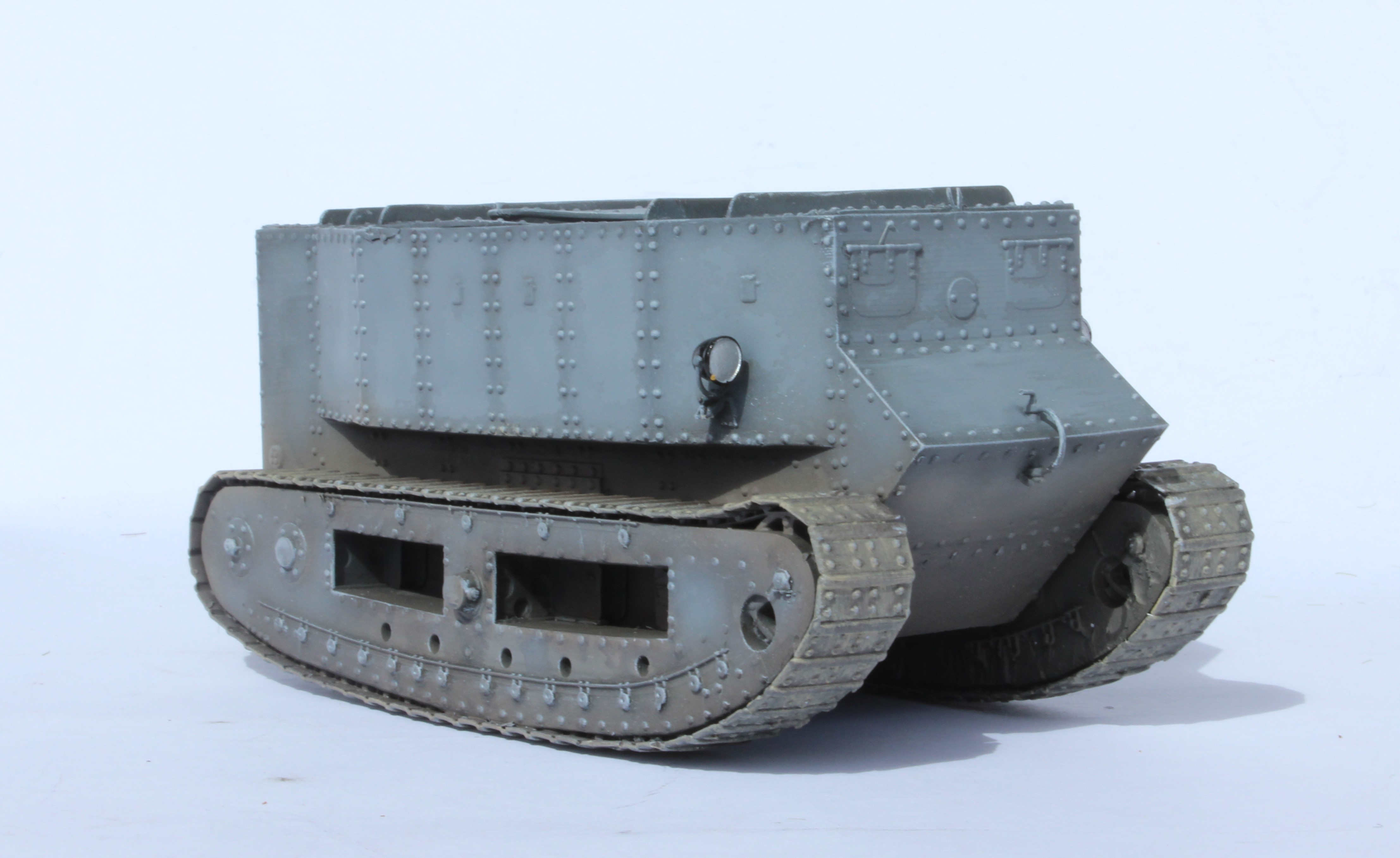

Här kommer några målningsfoton.
En mörk wash behövs nog för att dämpa den ljusa torrborstningen men annars är jag rätt nöjd.
Little Willie foto d1.jpg (840.33 KiB) Visad 15832 gånger
Little Willie foto d2.jpg (902.63 KiB) Visad 15832 gånger
Little Willie foto d3.jpg (998.15 KiB) Visad 15832 gånger

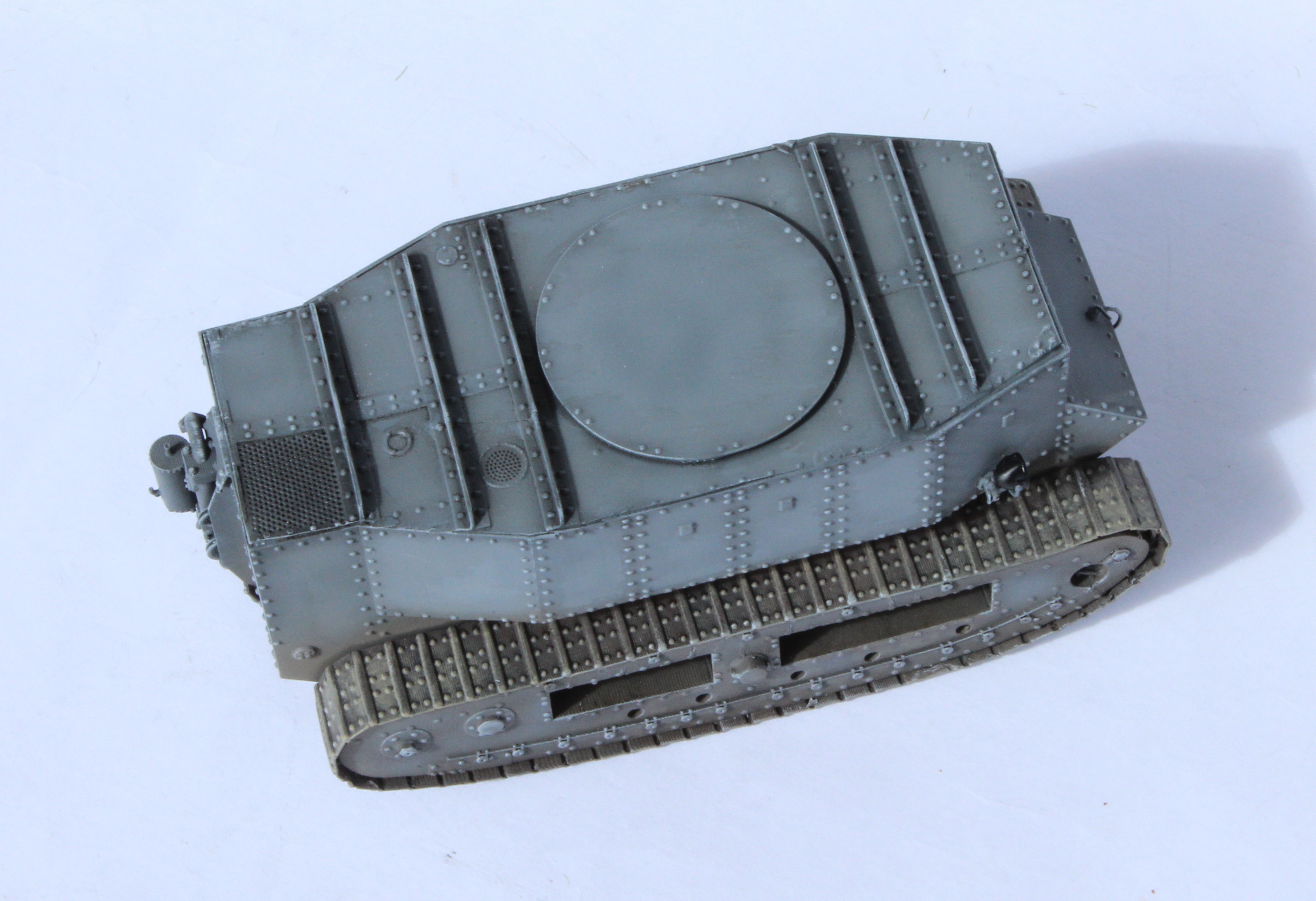

Little Willie foto d4.jpg (896.85 KiB) Visad 15829 gånger
Little Willie foto d5.jpg (990.8 KiB) Visad 15829 gånger
Little Willie foto d6.jpg (1.32 MiB) Visad 15829 gånger
