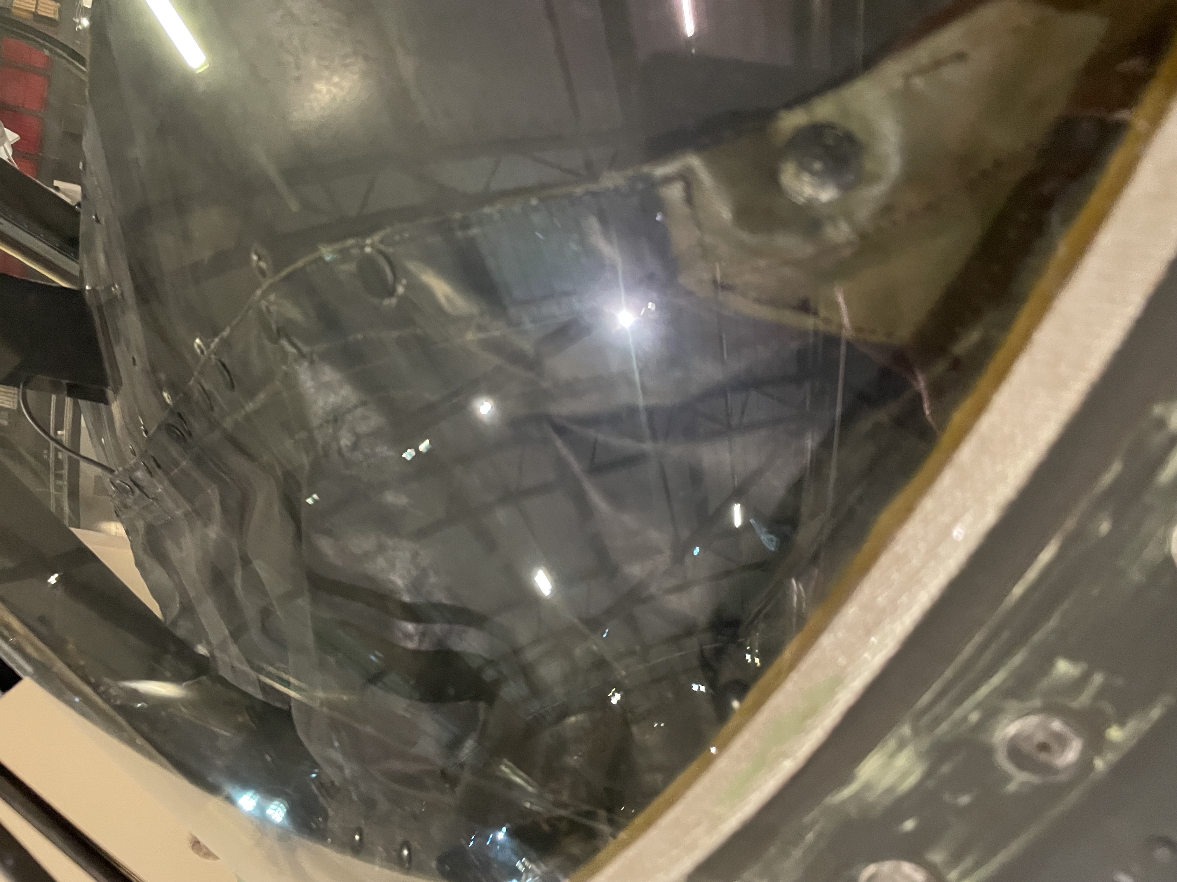

Den sista bilden visar cockpit ovanifrån. Det ser ut som ett stort gap mellan instrumentpanelens framkant och framrutan!
Skall det vara så eller är utrymmet täckt på någor sätt? Jag har inte kunnat hitta några bilder som visar hur det ser ut här.

Inlägg: 3645
Re: Hkp4C 1/72 Hobby Craft
Sent svar, men handlar det om huruvida instrumentpanelen är dikt an frontrutan eller inte? I så fall ska det vara ett mellanrum där, precis som på din modell.

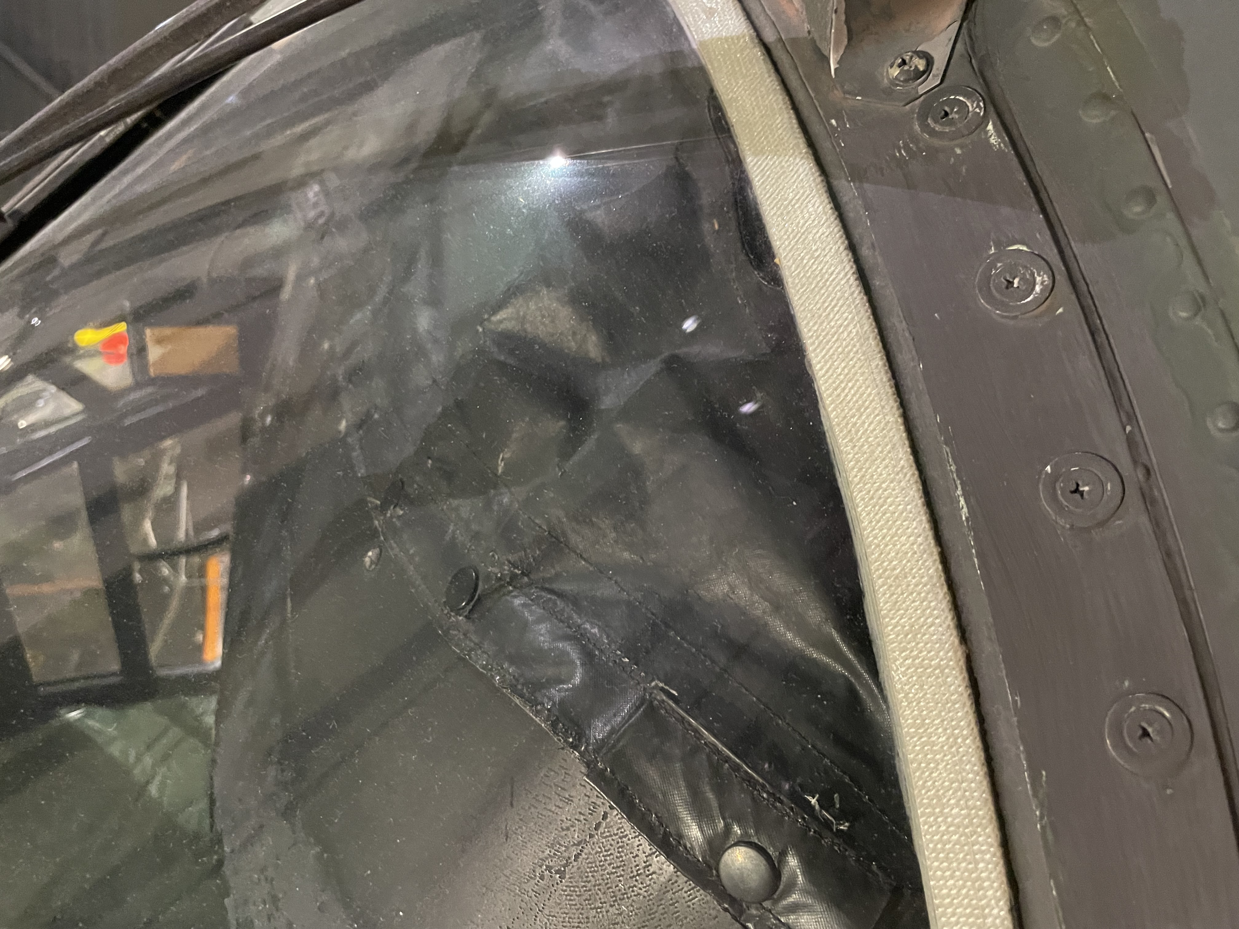

MartinN
Inlägg: 687
Namn: Martin Nordström
Ort: Rörö
Inlägg av MartinN »
Från Flygvapenmuseums Hkp 4b – mellanrummet täckt av svart textil.

Tack för bilderna. Det är roligt att det finns så många hjälpsamma här på forumet.
Tyvärr har jag redan detaljerat området som skall täckas :-(
