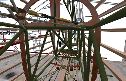

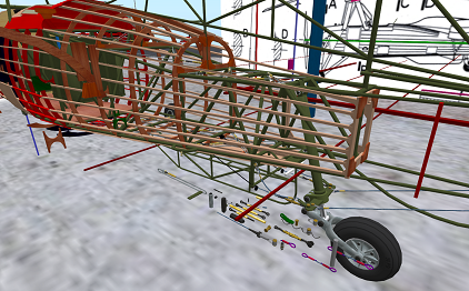

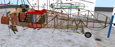

Nedan foton från vår 3D C30 som kommer att kunna “flyga virtuellt” och skrovet till den fysiska modellen. Ni får ursäkta den låga upplösningen, teamet är inte pigga på att jag lägger ut bilder, så jag valde liten upplösning i stället för fula vattenmärken över hela ytan…...
C30 frame 71 (1).png (139.82 KiB) Visad 7679 gånger
C30 frame 71 (4).png (235.74 KiB) Visad 7679 gånger
C30 frame 71 (3).png (214.83 KiB) Visad 7679 gånger

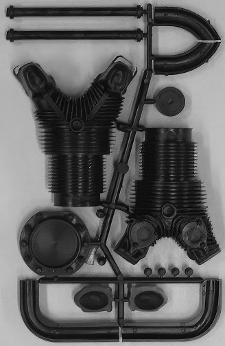

Att bygga en modell Wasp Junior likadan som den vi använder i C40 är en utmaning. Det fanns en del plastbyggsatser utgivna av Aires, Hasegawa, Revell, Roden, William Brothers, mfl, och dem i stor skala har jag lyckats lägga fingrarna på och bygger som fristående. Till Waspen använder jag “lösa” cylinderhus som är mycket detaljerade och anpassade för RC modeller men kräver en hel del sågande och filande. Verkstadshandböckerna finns forfarande att köpa och används som referenser. Ett antal kåpor gör jag i plasticard på samma sätt som man gör huvar till flygplan, dvs säga med värme/form och vacum. Det är inte lätt och flertalet misslyckades innan jag lärde mig tekniken. Plast och mässingsmaterial fräses också ut med en liten CNC maskin och en suportersvarv. Naturligtvis kan man i stället använda en 3D skrivare men man tager ju de verkmaskiner man haver…

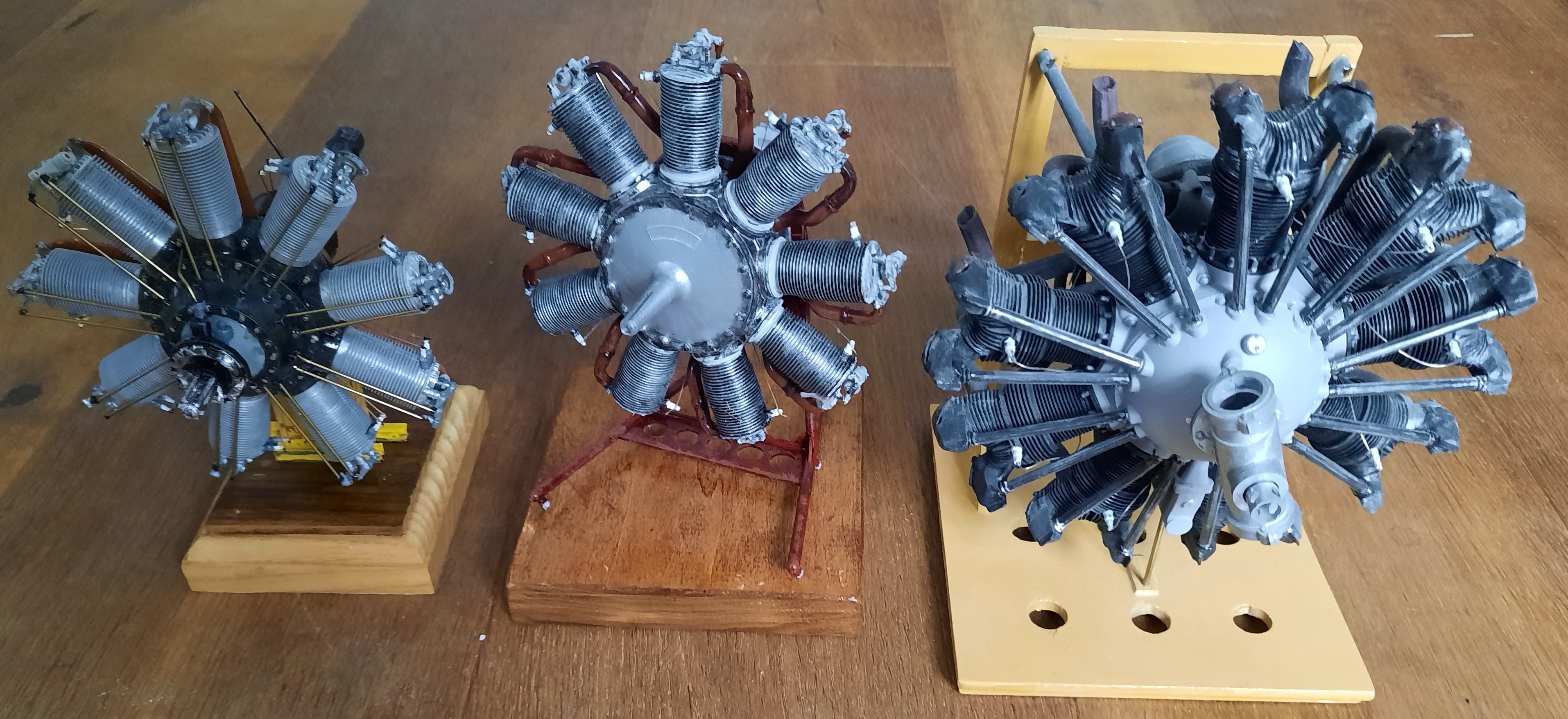

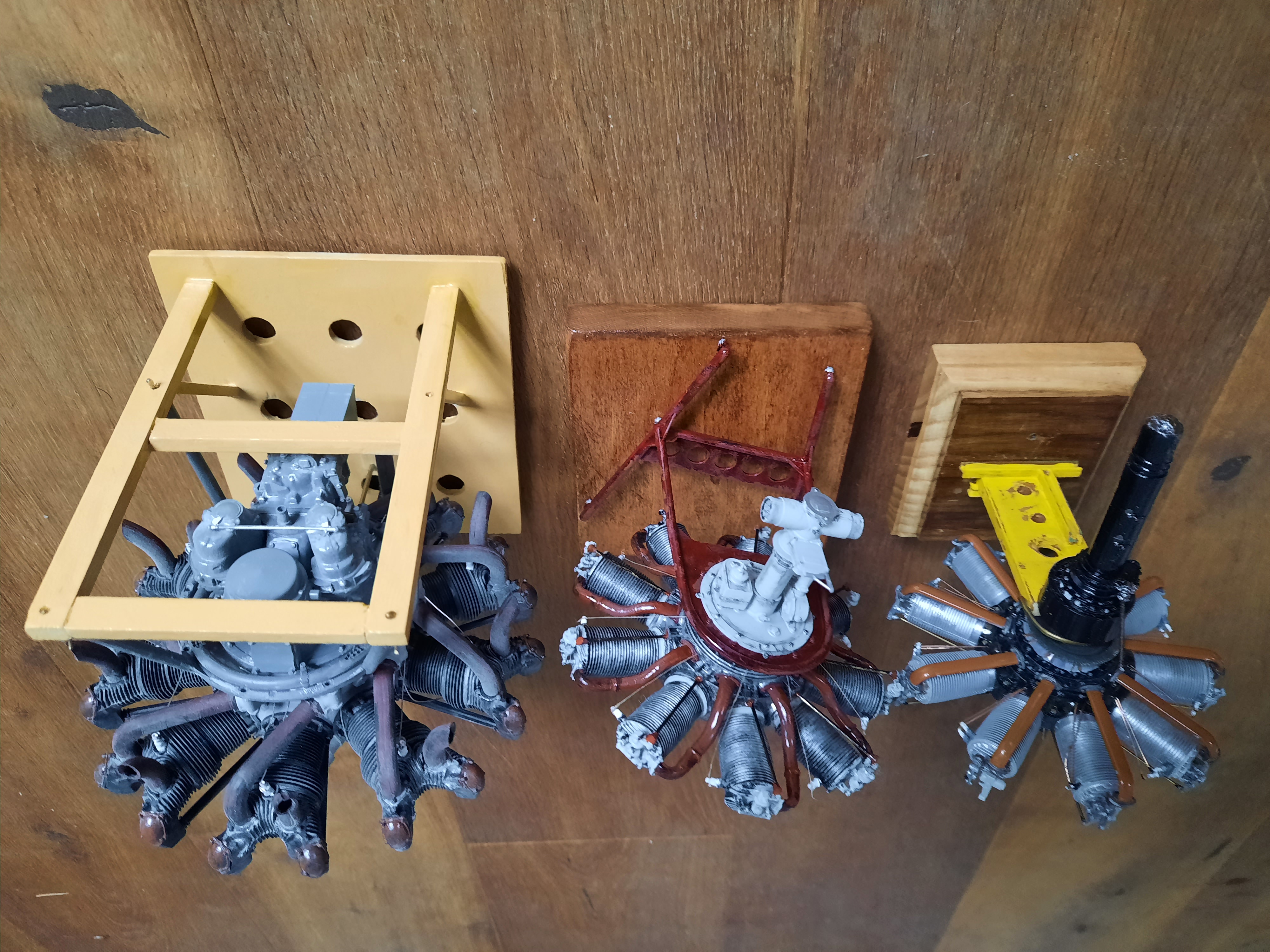

Bilder på de motorer som Hasegawa gav ut, det finns karnske möjlighet att få tag i enstaka. Fr vänster (alla i skala 1:8) Clerget 9BF, Le Rhone 110 IIH, Wasp Jr R-985-25. Byggsatserna saknar en del detaljer men det är relativt lätt pga skalan att lägga till dessa.

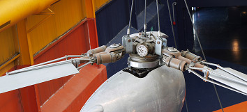

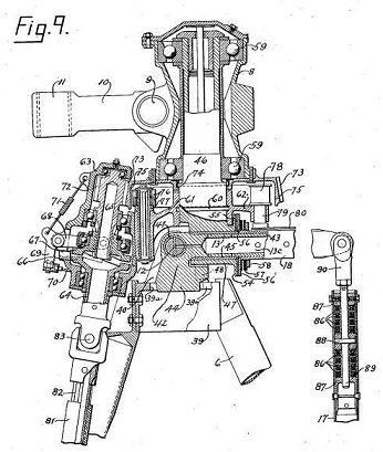

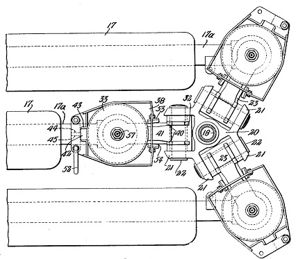

Nedan utdrag från Ciervas patent och en detalj på rotorn.
Cierva patent pd56.jpg (59.7 KiB) Visad 7676 gånger
Cierva patent pd52.jpg (73.66 KiB) Visad 7676 gånger

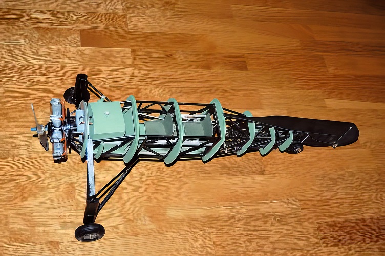

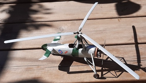

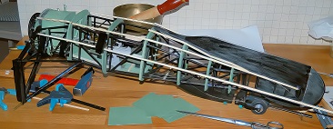

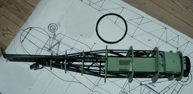

Den fysiska modellen i 1:12 under byggnad. Motorn som syns är änny inte en Wasp.
Cierva C30 sh16.jpg (41.38 KiB) Visad 7675 gånger
Cierva C30 sh11.jpg (173.85 KiB) Visad 7675 gånger
Cierva C30frame.jpg (83.77 KiB) Visad 7675 gånger

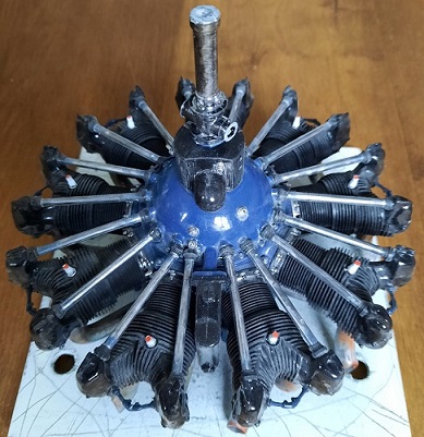

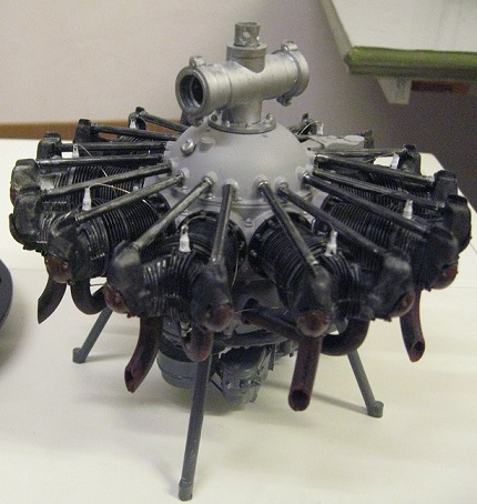

Här är bygget av Waspen i skala 1:12 (Wasp Jr R-985-39 redesignated) som underlag för den riktiga vi renoverar. Alla yttre detaljer kommer att finnas på modellen. Jag återkommer med mer bilder när motorn är “färdigbyggd”.
WASP CYL.jpg (63.29 KiB) Visad 7674 gånger
WASP J 321 (7).JPG (78.53 KiB) Visad 7674 gånger
WASP 1 (3).jpg (98.77 KiB) Visad 7674 gånger

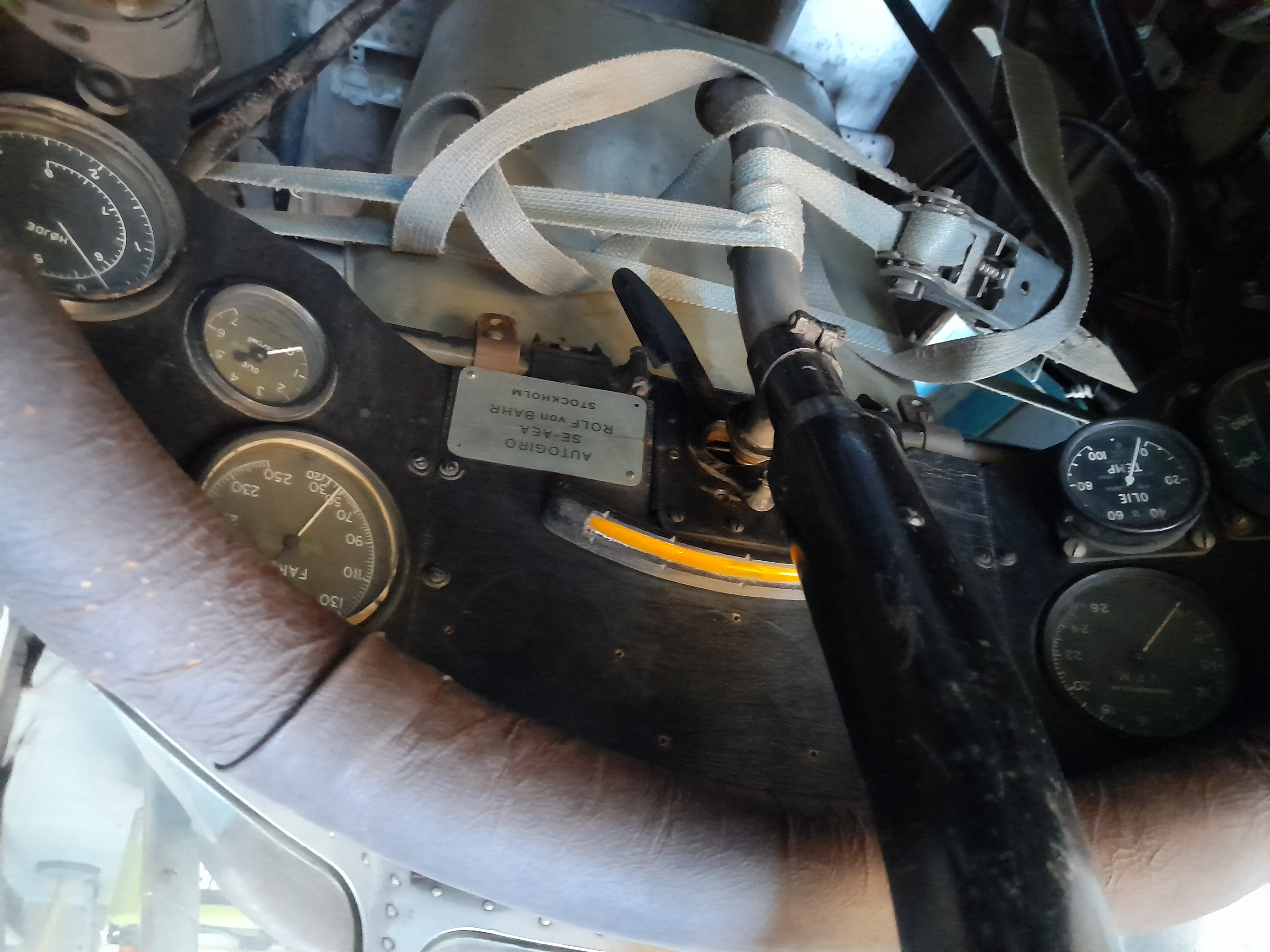

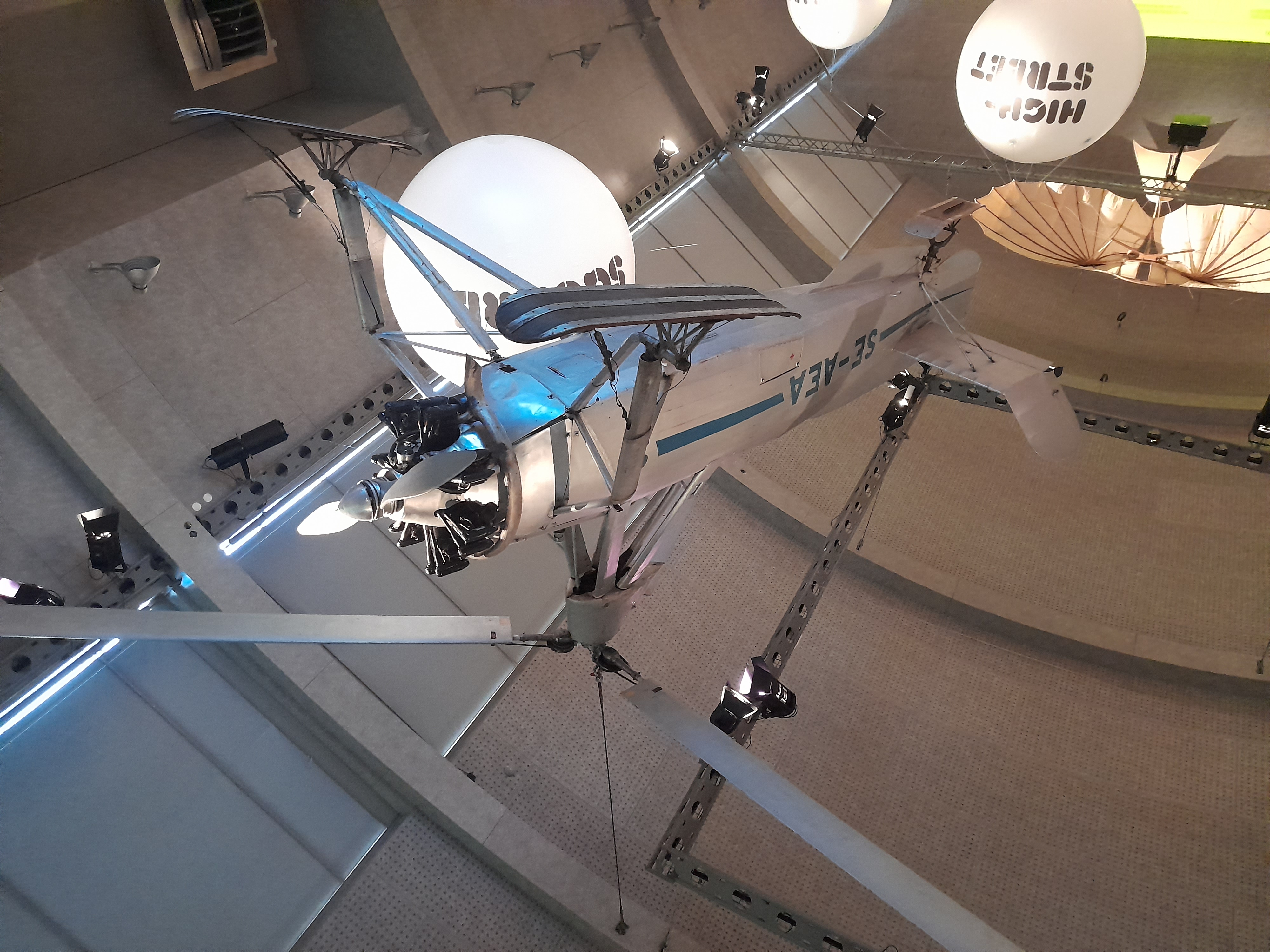

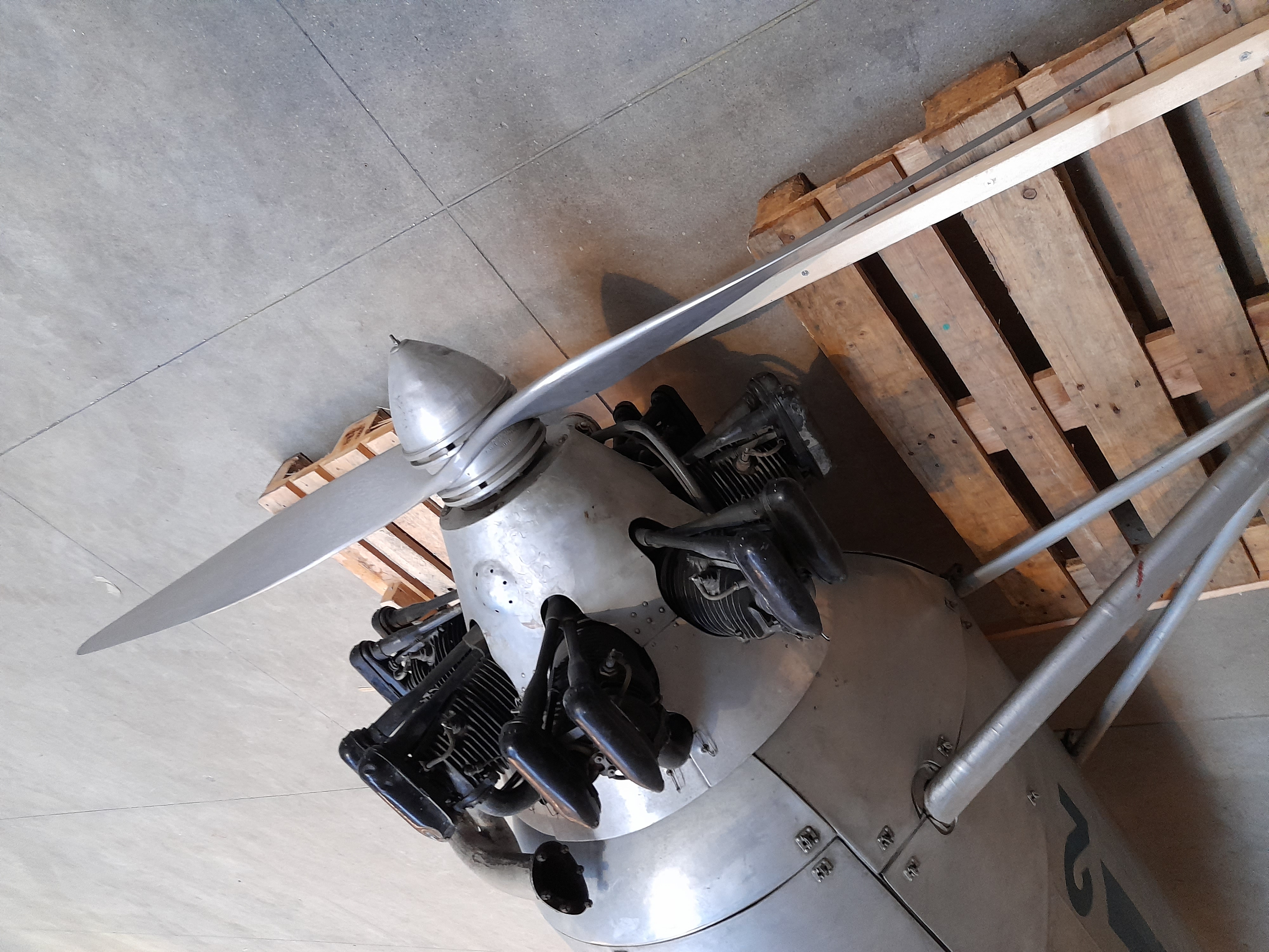

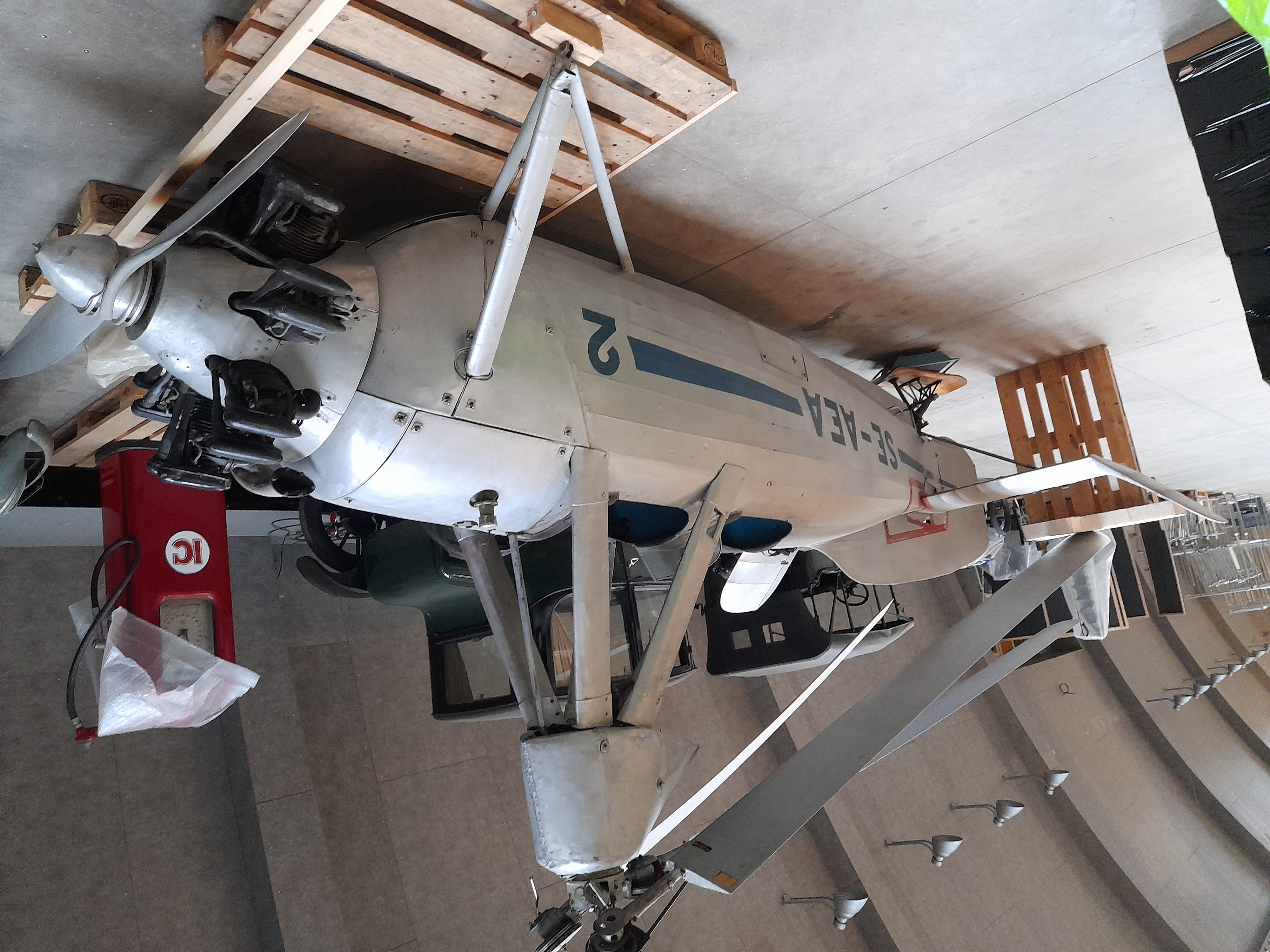

THB skrev: 09 jul 2023, 12:38 Totalt tillverkades globalt minst 150 exemplar och 7 importerades av svensken R. von Bahr som flög bla som minspanare under WW2. 1947 donerade han en till tekniska museet som flögs dit och sedan hängdes upp i stora maskinhallen under många år. Idag ligger den i ett förråd och är ett vrak pga vanvård och ointresse.
Jan Forsgren (Öst) påpekar:
”Den är inte längre förrådsställd i Bro, utan hänger sedan januari 2022 från taket i maskinhallen. Skicket är utmärkt, och absolut inte något vrak.”
Bilder tagna av Jan vid upphängningen.

Jag har en helt annan uppfattning om skicket, då jag varit i Bro tillsammans med
en flygingenjör och en konservator och sett maskinen där och hur den var förvarad.
Jag är inte okunnig när det gäller renoveringar, speciellt inte när vi har jobbat med en C30
i flera år. Dessutom tycker jag du borde ha frågat först innan du lägger in bilder
i en aktiv tråd som någon annan skriver.

Nu tycks den ju inte ligga i ett förråd i Bro, inte heller vara något vrak. Vilket tidigare påstods...
Jag vet inte ett skvatt om renoveringar, jag har heller inte skärskådat autogirons skick, vare sig själv eller tillsammans med flygingenjörer eller konservatorer, men tack vare de bilder Kai har lagt upp (tack för dem!) är min åsikt att skicket är utomordentligt väl anpassat för att hänga i maskinhallen på Tekniska Museet.
