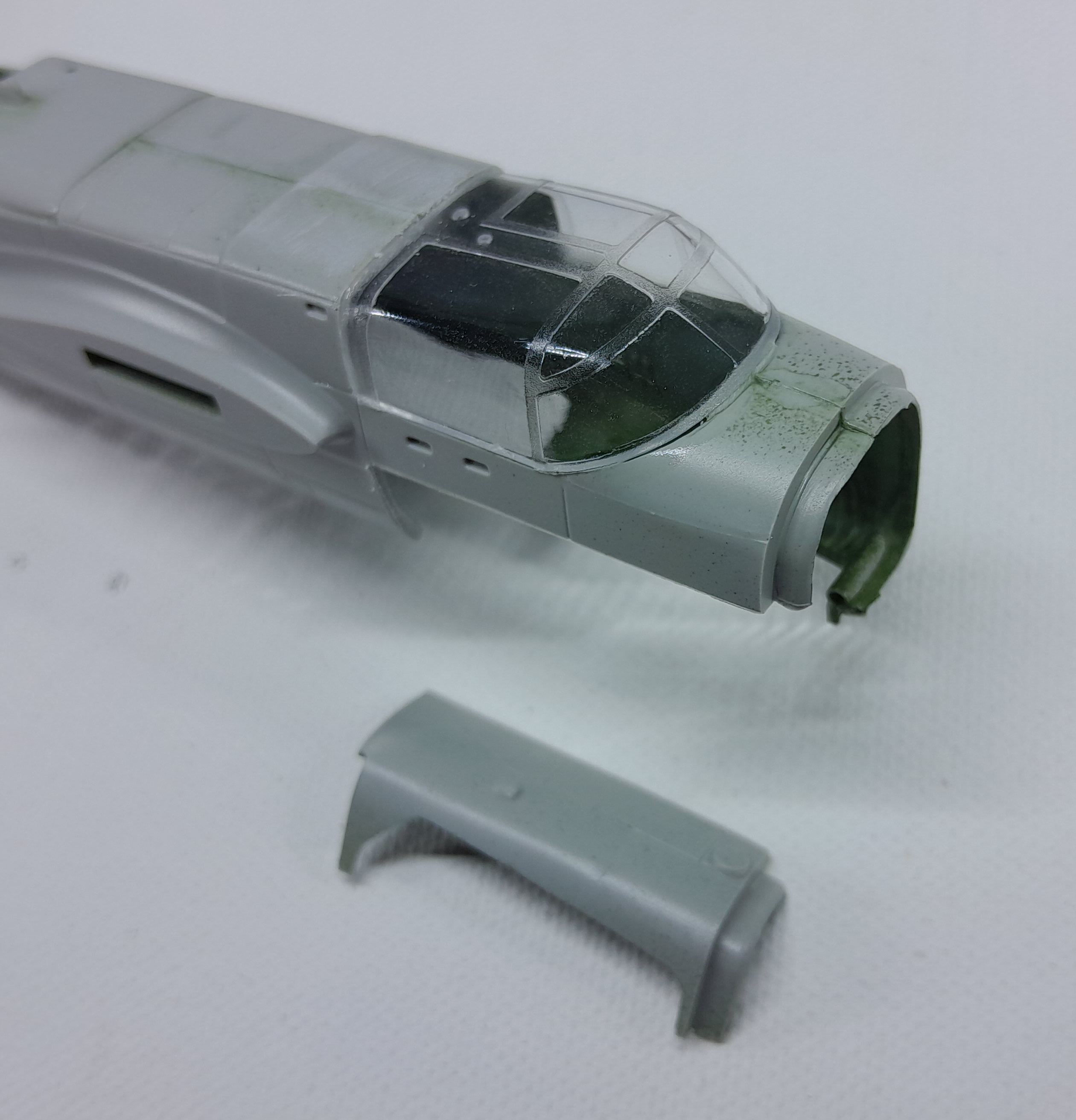

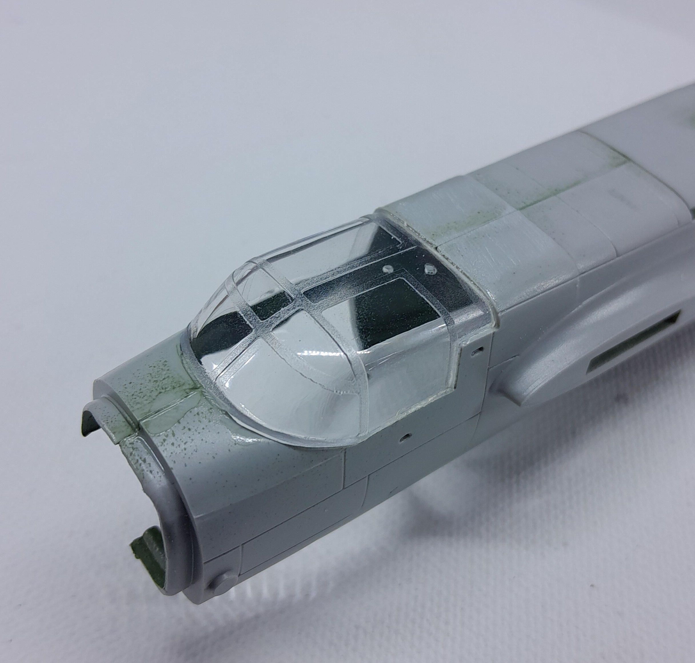

Kan väl säga att den här modellen hade de sedvanliga Italeri problemen. Man har haft lite problem med kvalitetskontrollen eller så har budgeten inte räckt till. I vilket fall har det gjort att det är en modell som har ett och annat att önska när det gäller passform. Det handlar om att torrpassa och torrpassa och torrpassa igen. Det svåraste är att huven är smalare än flygplanet vilket krävde lite icke ortodoxa åtgärder. Jag fick skära ur botten av en sidan för att kunna passa in cockpit i efterhand för att kunna få dit huven. Å andra sidan... ...klarplastdelarna är så fina att det här är en modell som lämpar sig bra för detaljering av cockpit mm. Så skulle jag bygga en till i framtiden så har jag lite bra erfarenheter med mig.

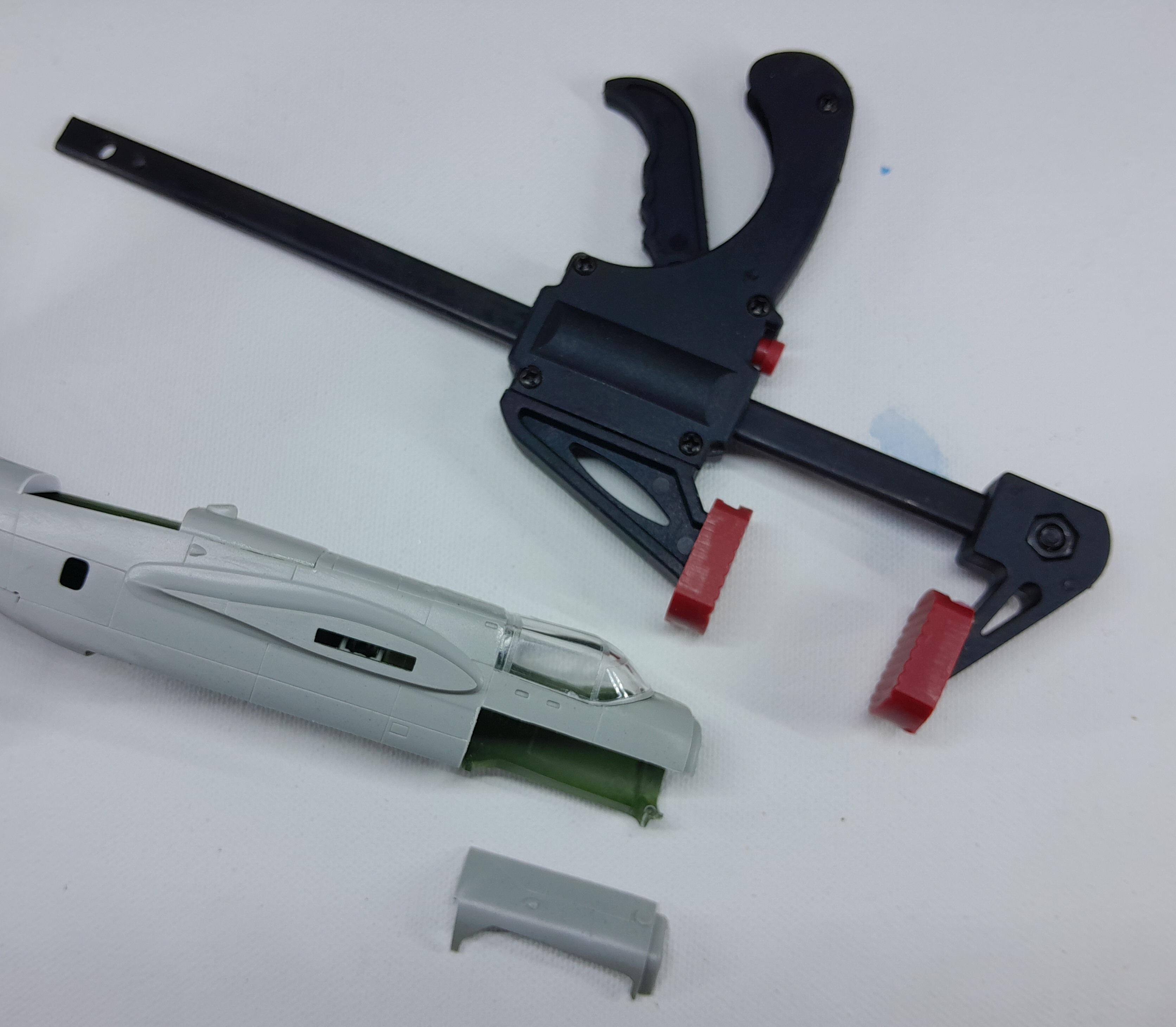

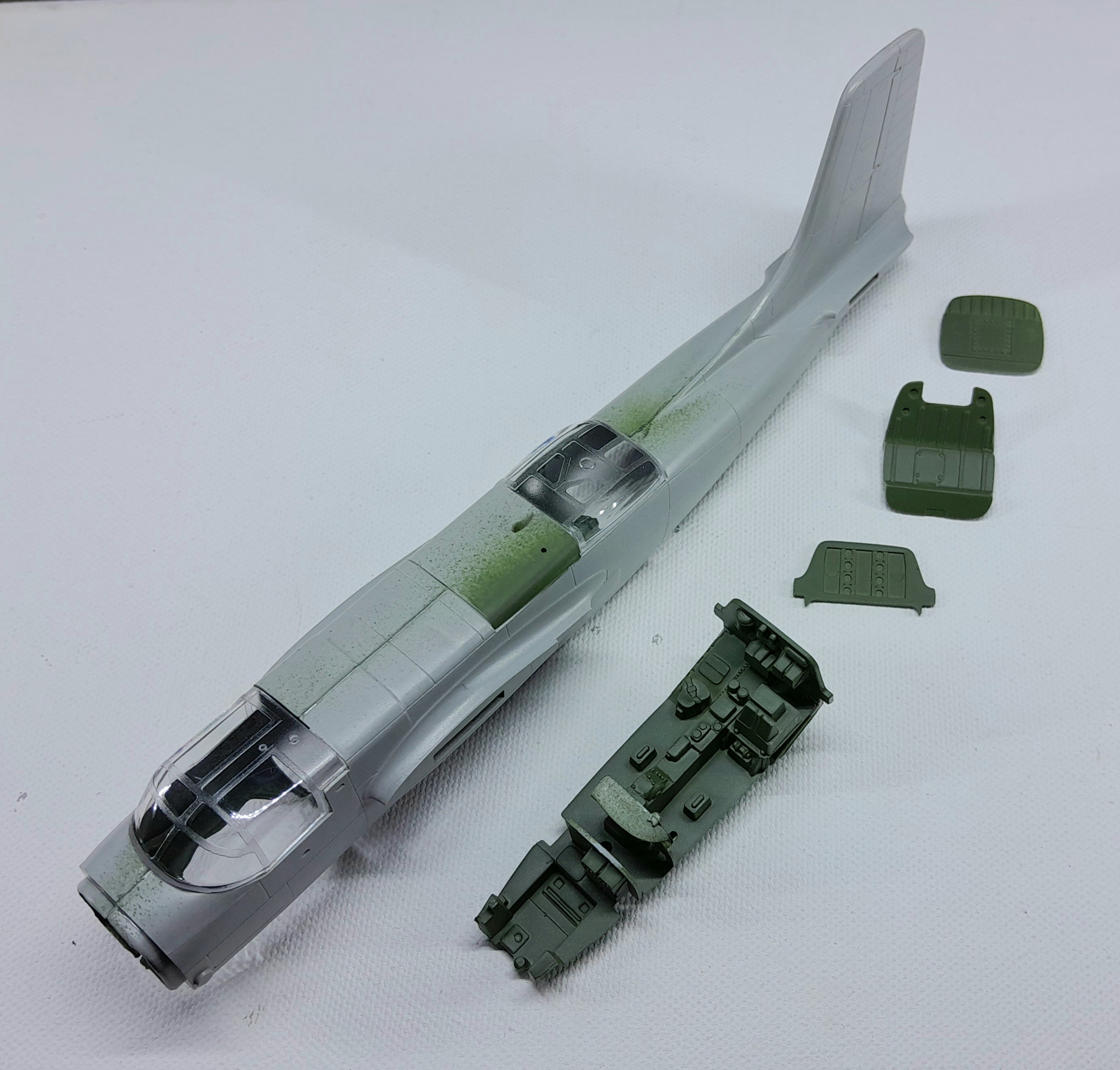

Ja, så här såg det ut lite i början på bygget.
Inredningen är hyfsat fin detaljmäddigt men passformen är som en gammal Airfix Blenheim.
Ja, lite jobb för att det skall se bra ut. Var det någon som sa "våga såga"?

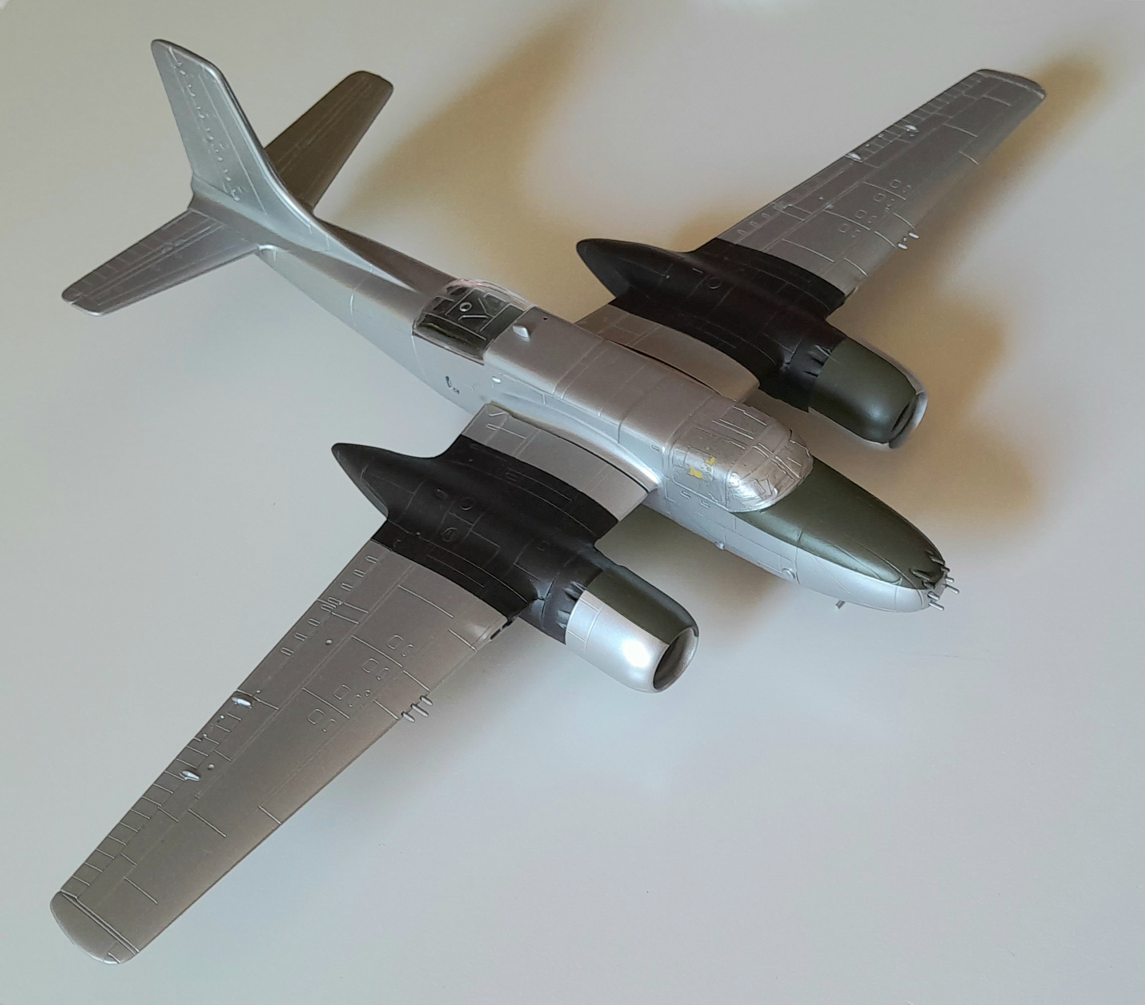

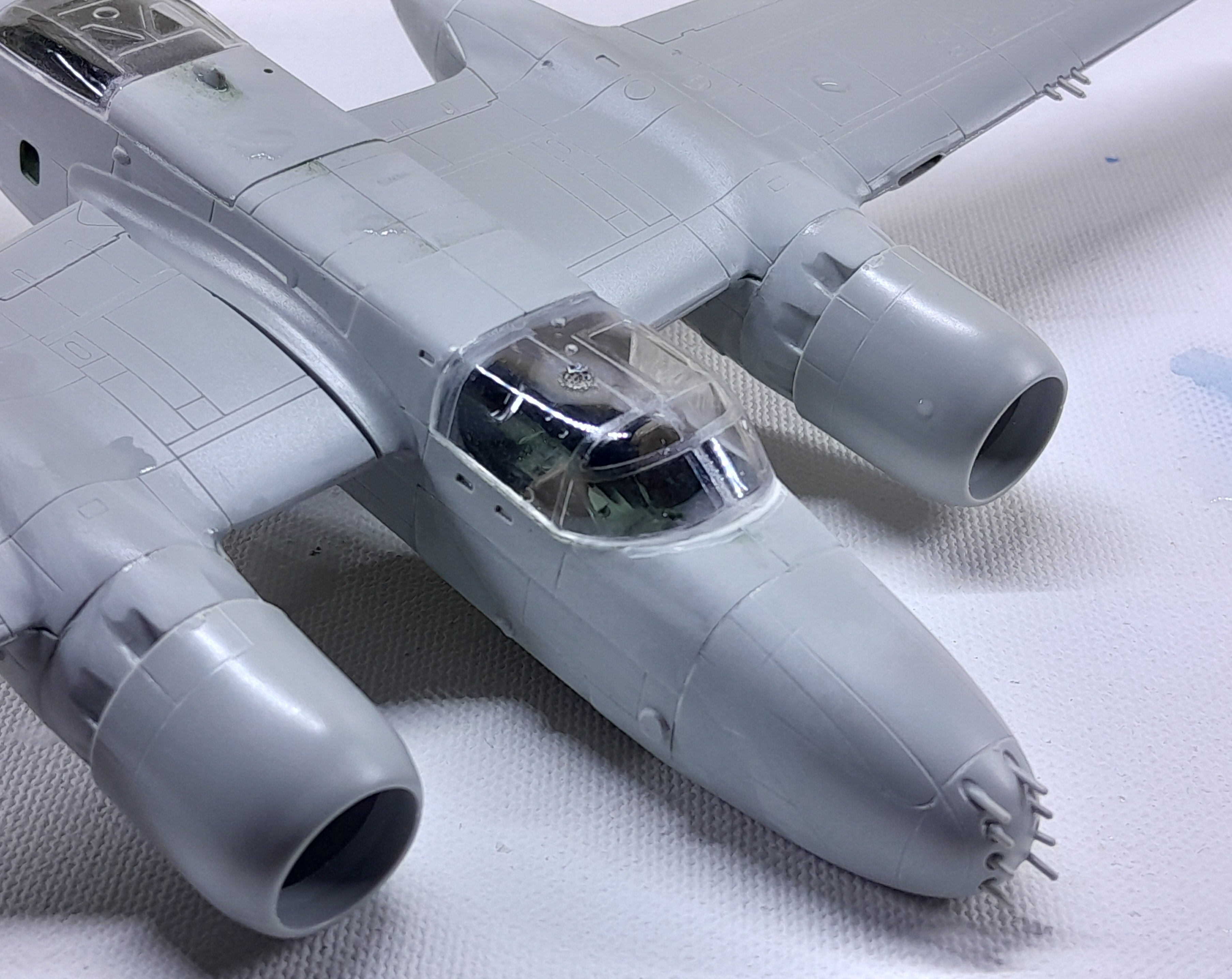

Men det blev rätt bra ändå...

Ja, huven är ett problem. Jag hade fått lite förvarning om det från andra byggare. Så jag torrpassade en del och kom fram till att det bästa var att limma ihop sidorna utan någon som helst inredningen och sedan med hjälp av tvingar få "skrovet" att passa bättre med huven. När den var limmad och satt fast ordentligt så våtslipade jag det lilla som var kvar. Sen började jag sätta in inredningen efter hand. Började med väggarna längst bak och jobbade mig framåt. Det är ju rätt stora öppningar i modellen för kanontorn, fönster mm. Kanske hade jag inte behövt såga upp nedersidan av cockpit. Men jag fick ihop det rätt bra i slutändan. Så får jag någon gång tag i en A-26B så har jag en "plan" för hur jag skall bära mig åt. ;)
