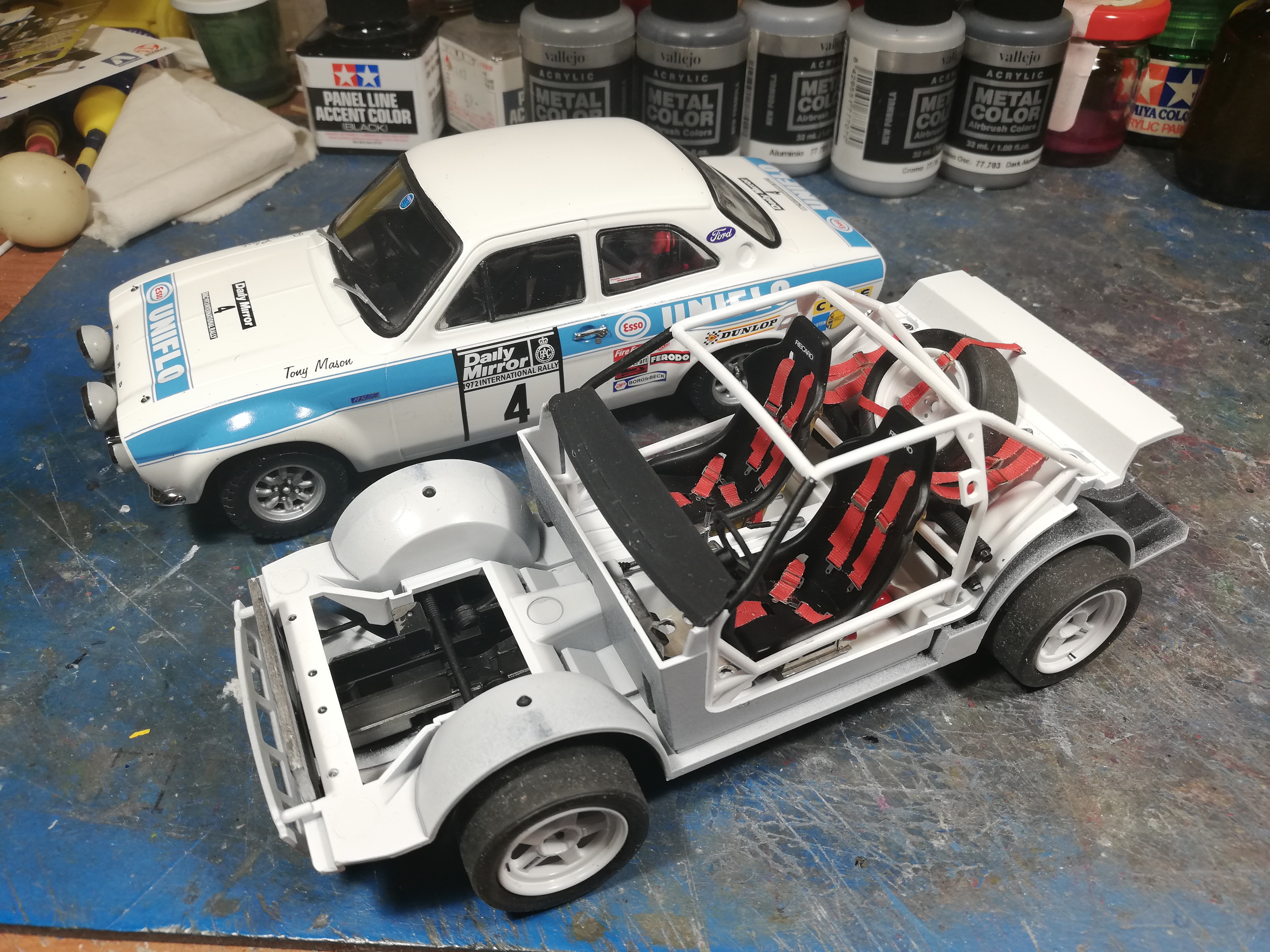

Instrumentpanelen på den "nakna" bilen är penslad med nämnda mattlack utspädd med en aning batterivatten.
