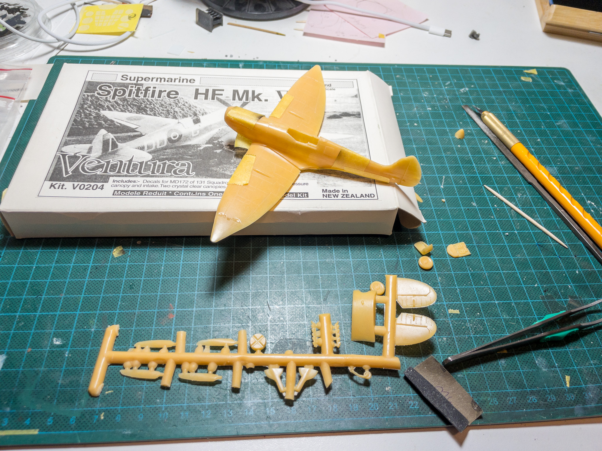

Tack Magnus för modellen. Det blir spännande och se vad som går att få till med den här modellen.
Det går år en hel del slipning för att lyckas få ihop delarna. Ett annat problem är att det ibland är svårt att avgöra vad som är gjutstam och var som är del av modellen.

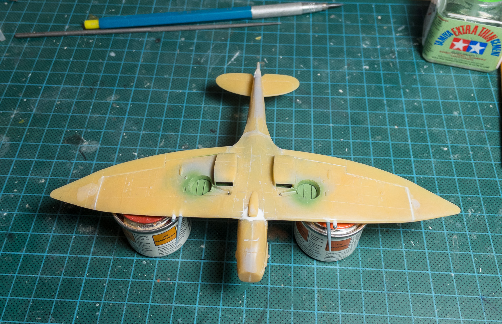

Här är en första torrpassning av modellen. Inte så illa som jag först misstänkte.

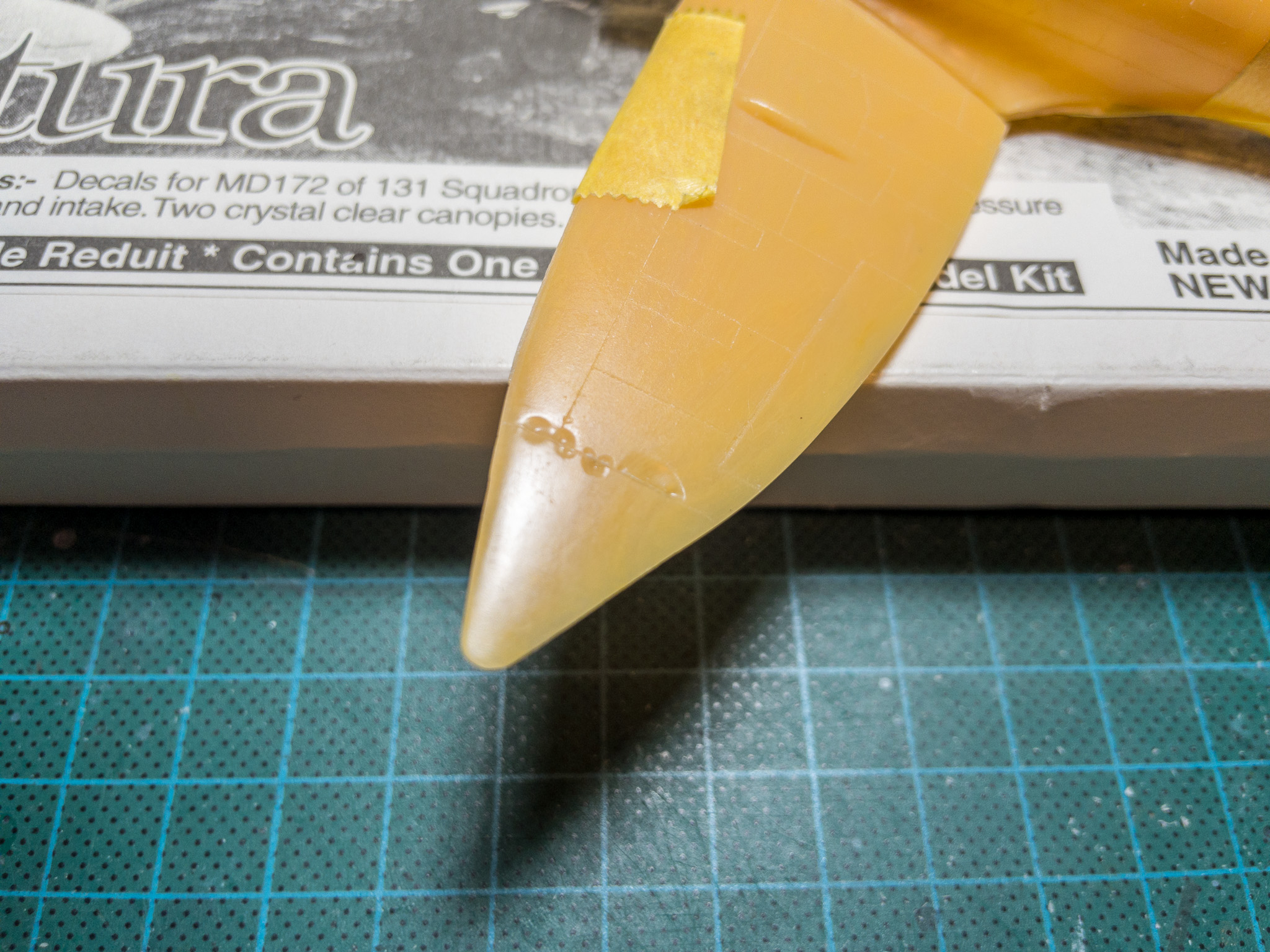

Vingarna verkade sakna lite plast trots de kraftiga gjutstammarna.

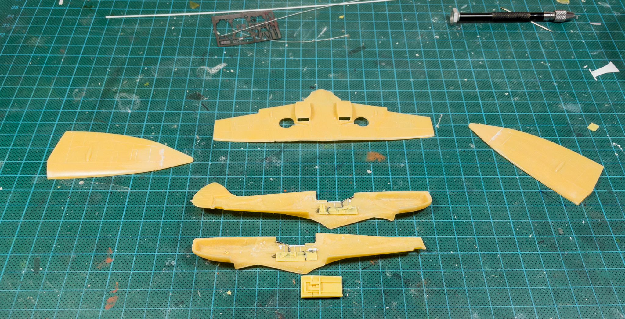

I vanlig ordning kunde jag inte låta bli att krångla till det lite då jag råkade ha ett resin-cockpit i mina gömmor.
Det gick dock åt en hel del arbete för att få det på plats. När det gäller vingarna har jag fyllt igen hålen med lite smält gjutstam.

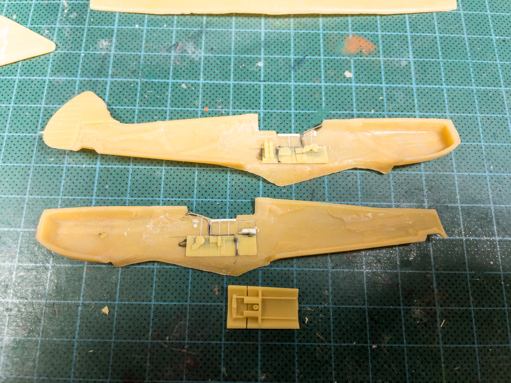

Och här är en närbild av cockpit.

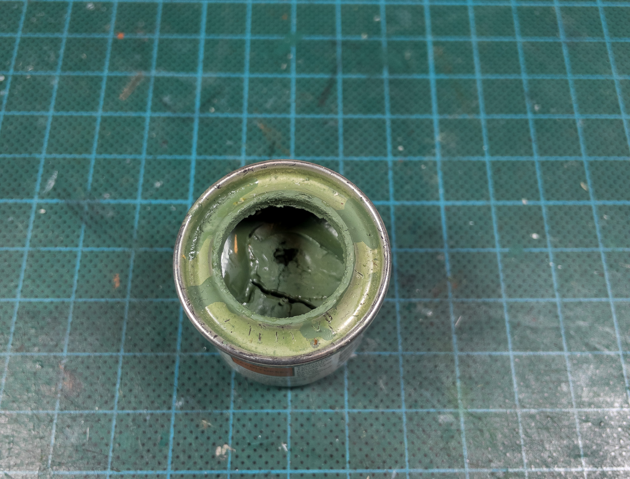

När det så blev dags för lite målning upptäckte jag att min burk med engelsk cockpitfärg hade torkat ihop. Det var tydligen att tag sedan jag byggde något engelskt. Ny färg är nu beställd men nu fick det bli MRP.

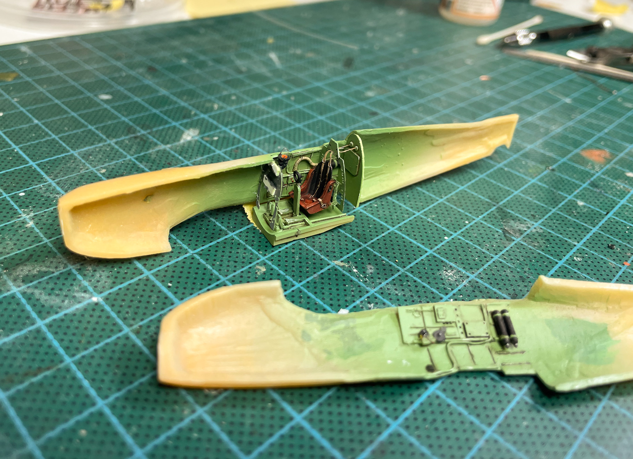

Sådär ja. du har cockpit fått lite färg på sig. Jag har också börjat limma ihop delarna. Interiörfärgen är nu MRP-111 Interior Grey-Green som jag upplever som något ljusare än Humbrols motsvarande färg.
Nästa steg blir att limma ihop skrovhalvorna. Det känns som om det är nu man skall ta fram spackeltuben :lol:

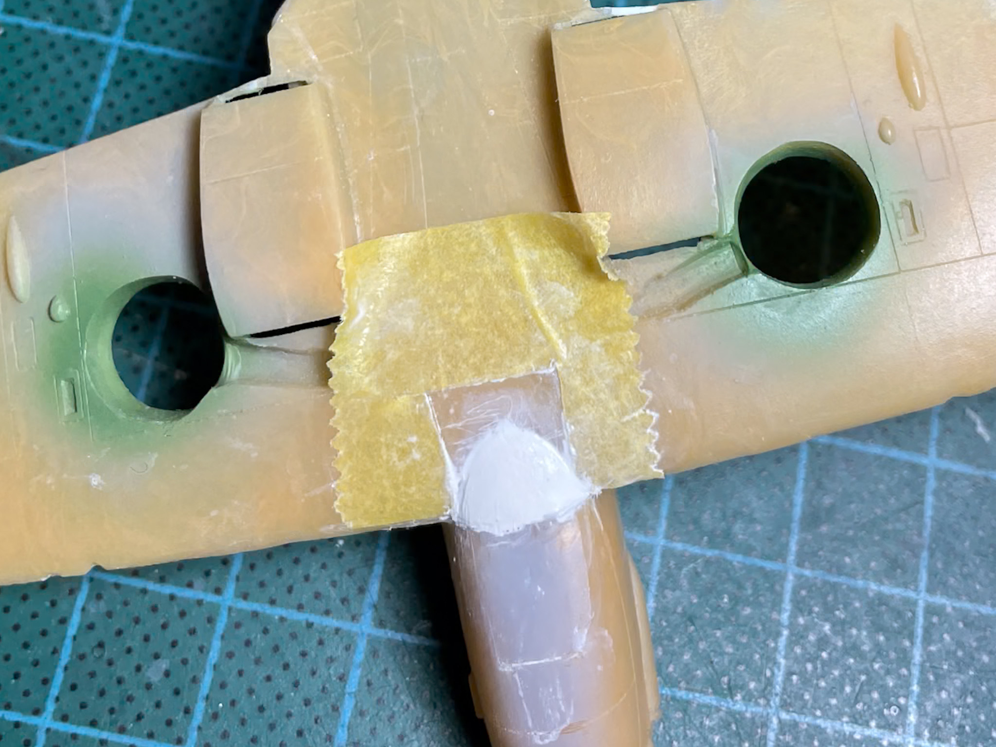

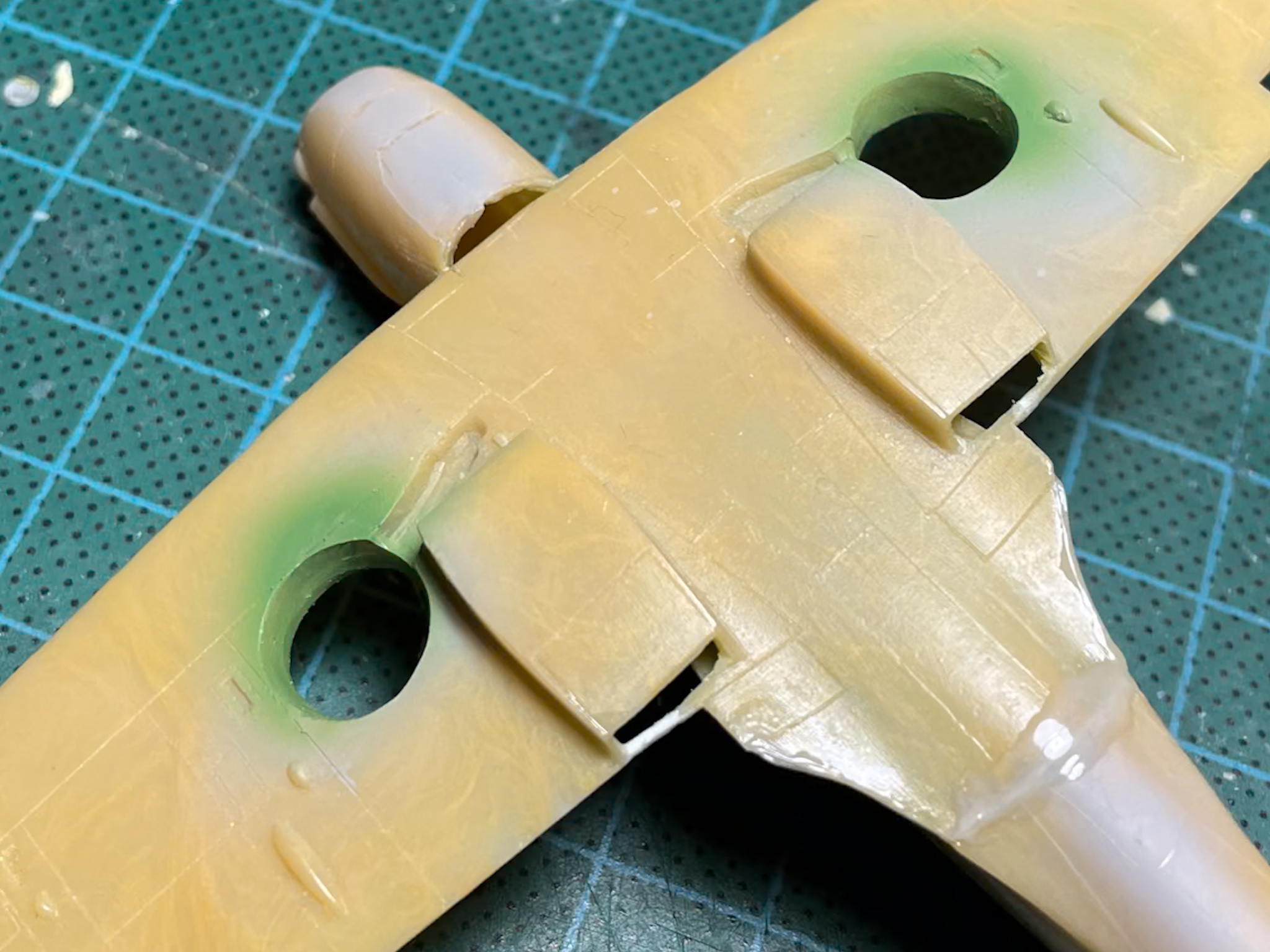

Här kommer en lite progress (?) rapport. :lol:
Nu har skrovhalvorna limmats ihop, spacklats och slipats.

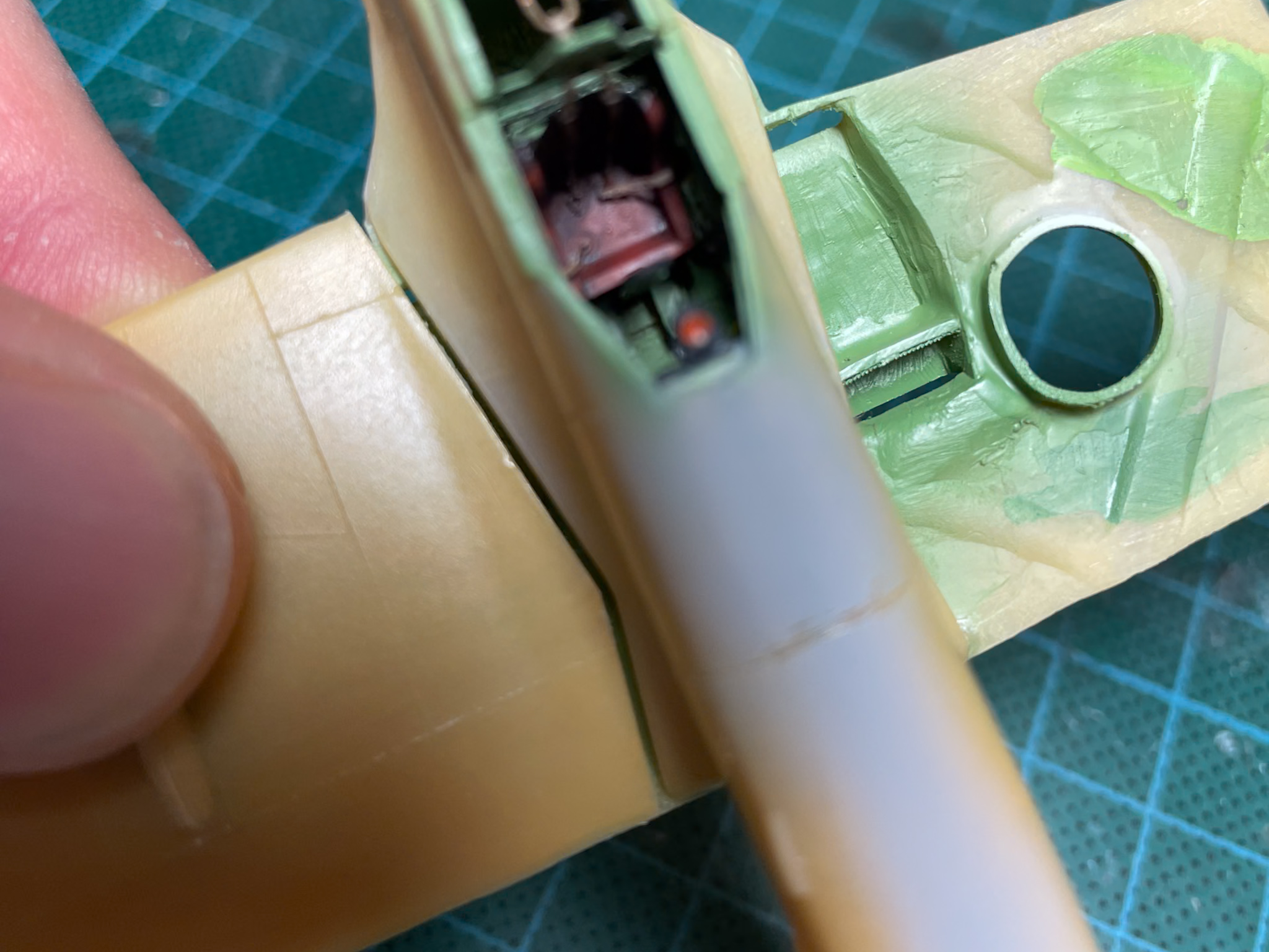

När sedan underdelen av vingen monterats upptäckte jag den här "lilla" glipan.
Och när ovansidan av vingen torrpassas ser det ut att vara lite jobb även här.
För glipan under vingen har jag använt en liten plastbit samt milliput.
Re: Ventura Spitfire mk 7
Milliput är ens bästa vän i de här byggena Anders! Försök fylla vingglipan med plast också så att du får en vettig limskarv, det är så jäkla trist om det spricker sedan.

Jo, det verkar onekligen som om dom snålat lite på vingarna, eller kroppen för den delen, på båda mina fick jag spackla dessa glipor på ovanvingarna. Men kul att det progressas... :D

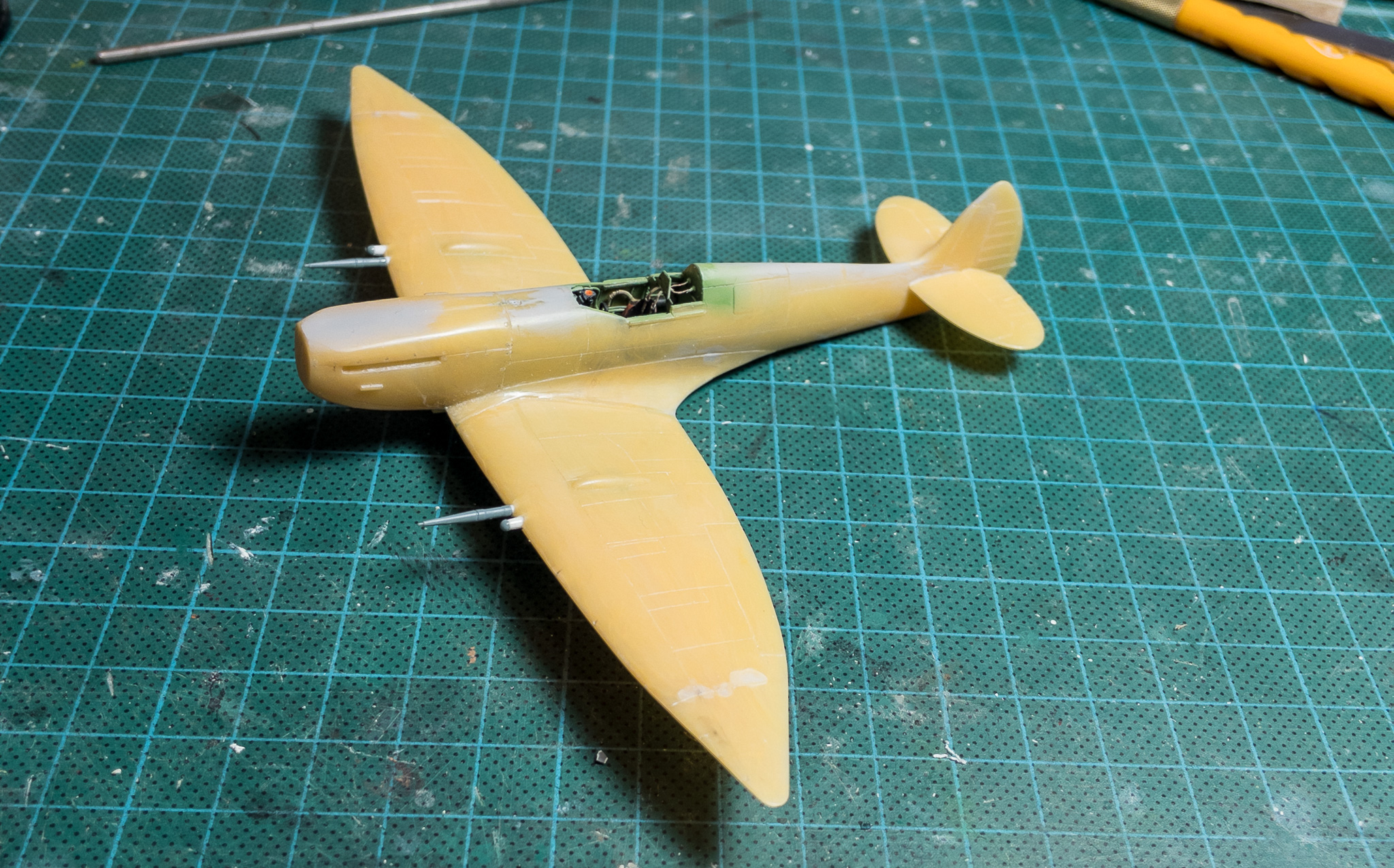

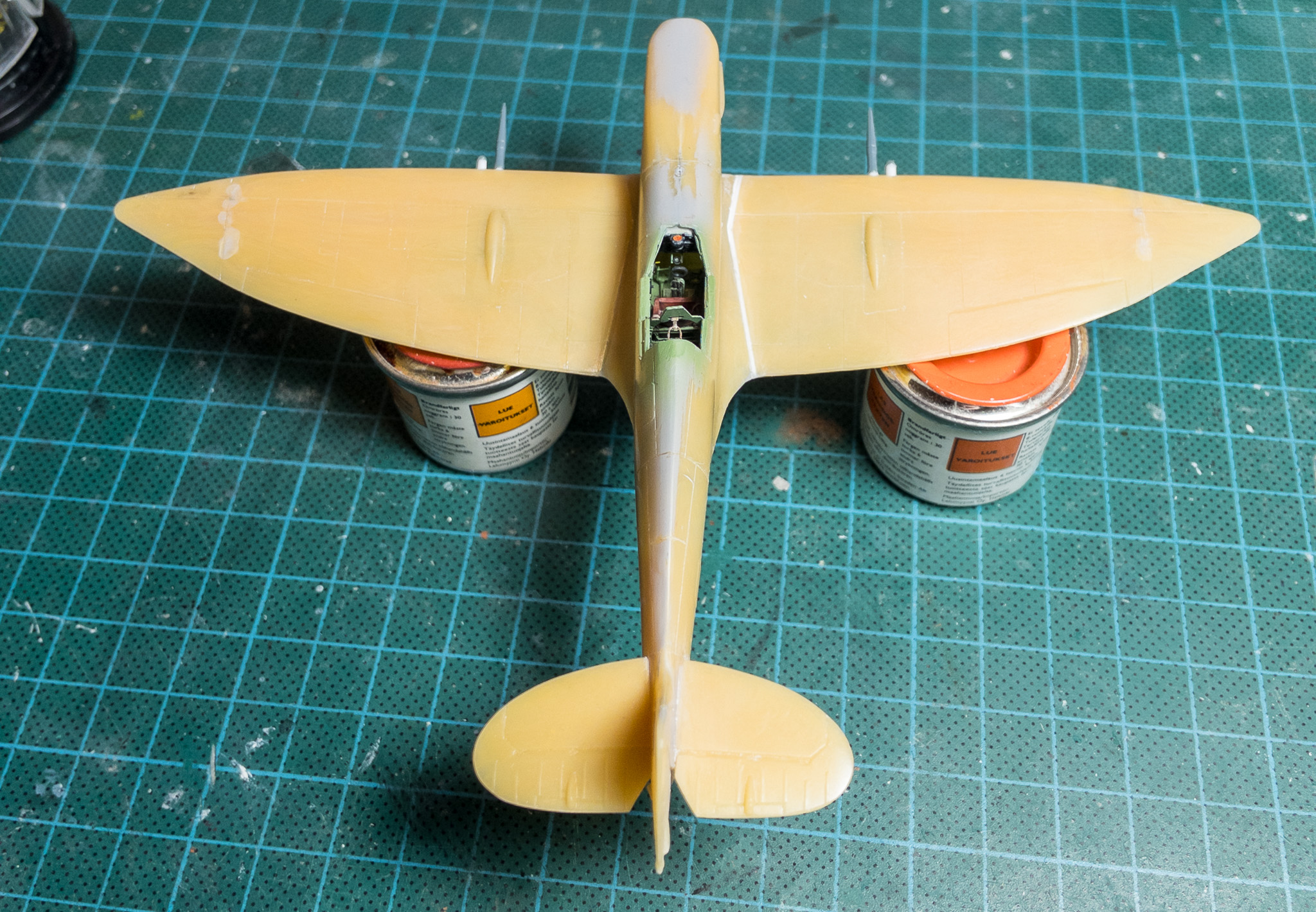

Efter mycket spacklande och slipande börjar maskinen ta form.
En annan sak som tagit mycket tid är att förbättra panellinjerna.
De var väldigt ojämna i botten och jag misstänker att det skulle bli problematiskt att få dit en wash på ett bra sätt.
Kanonerna är tagna från en eduardmodell.
