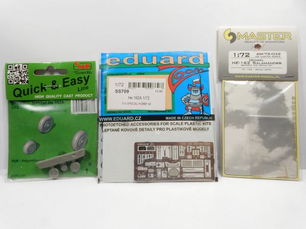

Modellen är fin som den är men jag köpte lite tillbehör till den.

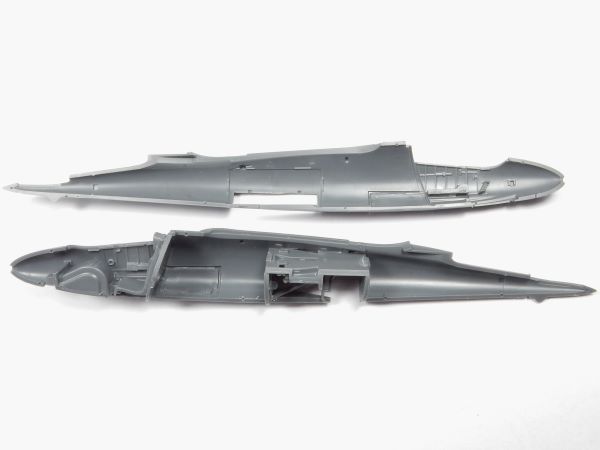

Börjar med att limma hjulhus och cockpit.

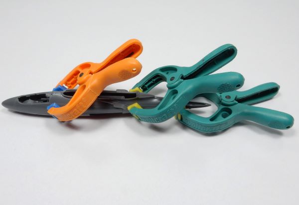

Man får slipa ganska mycket på biten till hjulhusen innan det går att limma kroppshalvorna.

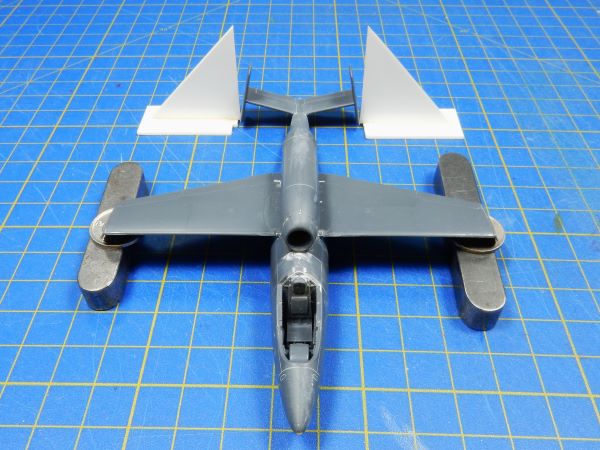

Gör en enkel jigg för att få allt rakt även om fenorna är sneda ska de vara lika sneda.

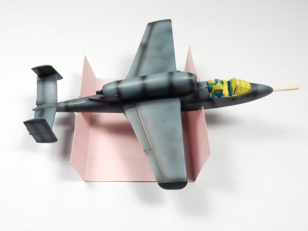

Grundmålar med Mr Surfacer 1000 och förskuggar med en mörkgrå färg.

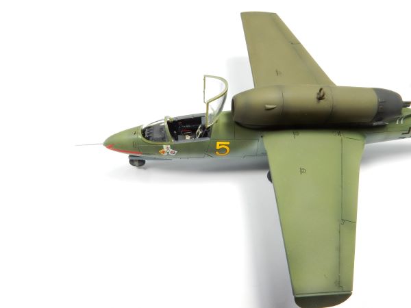

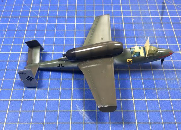

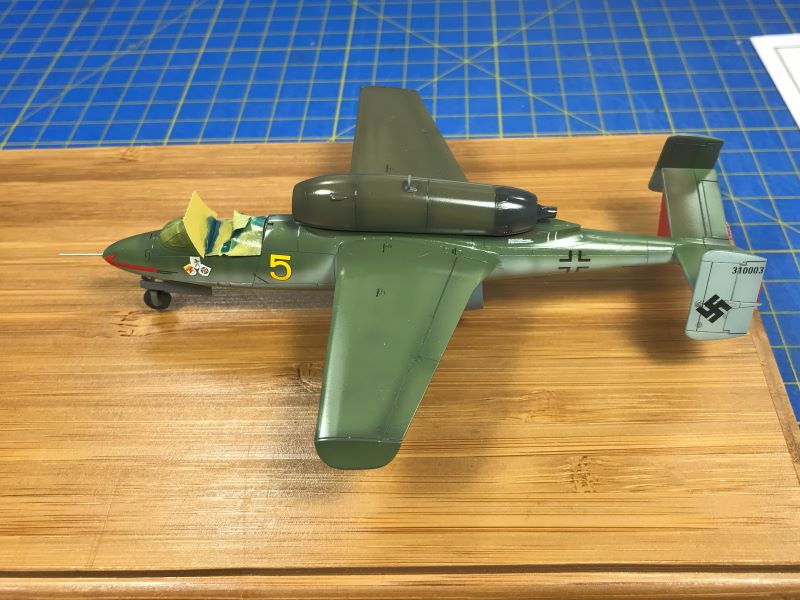

Jag målar modellen enligt Top Colors målningsschema. Stabilisatorerna och höjdrodren har olika färger och den gröna färgen på den främre delen av kroppen har en mjukare färgkant mot vingen än vad det brukar vara. Dekalerna kommer från boken. Modellen är målad med MrPaint och Mr Color Gx100 klarlack.

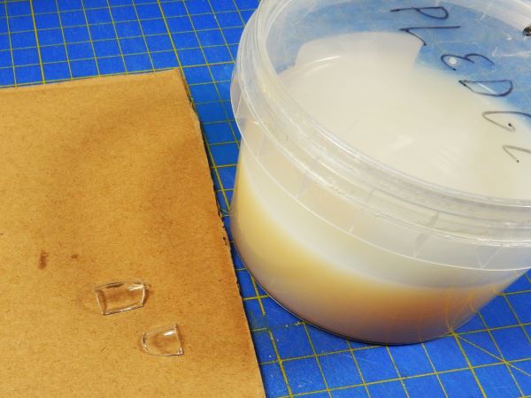

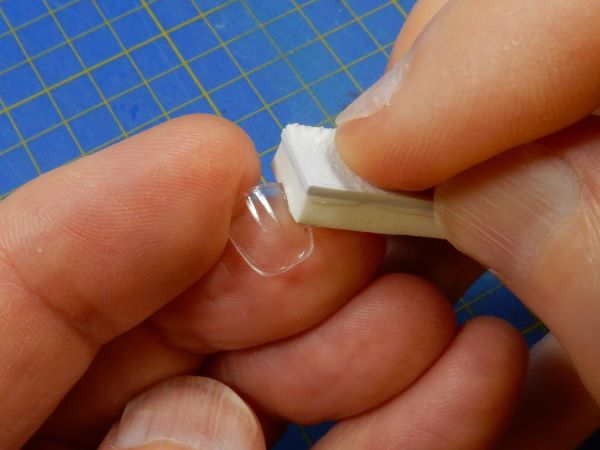

Klarplasten till huven är inte särskilt klar. Jag polerar upp den med en 4000 gradig sanding stick.
He162.9 BM.jpg (32.28 KiB) Visad 6705 gånger
Doppar huven och vindrutan i pledge golvpolish, lägger dem på en bit wellpapp för att suga upp överflödet.

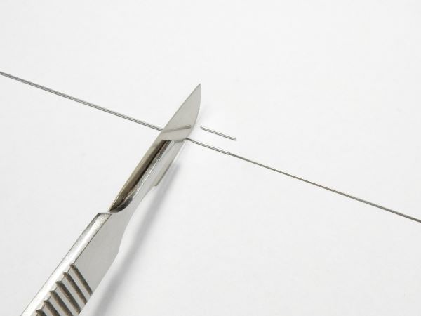

Jag köpte kanoner och pitotrör från Master men kanonerna var kapad rundstång utan hål jag gjorde egna av rör från Albion Alloy och kapade i lämpliga längder. Innan jag kapade röret la jag in en metalltråd för att det inte skulle bli platt.
He162.12 BM.jpg (14.5 KiB) Visad 6447 gånger

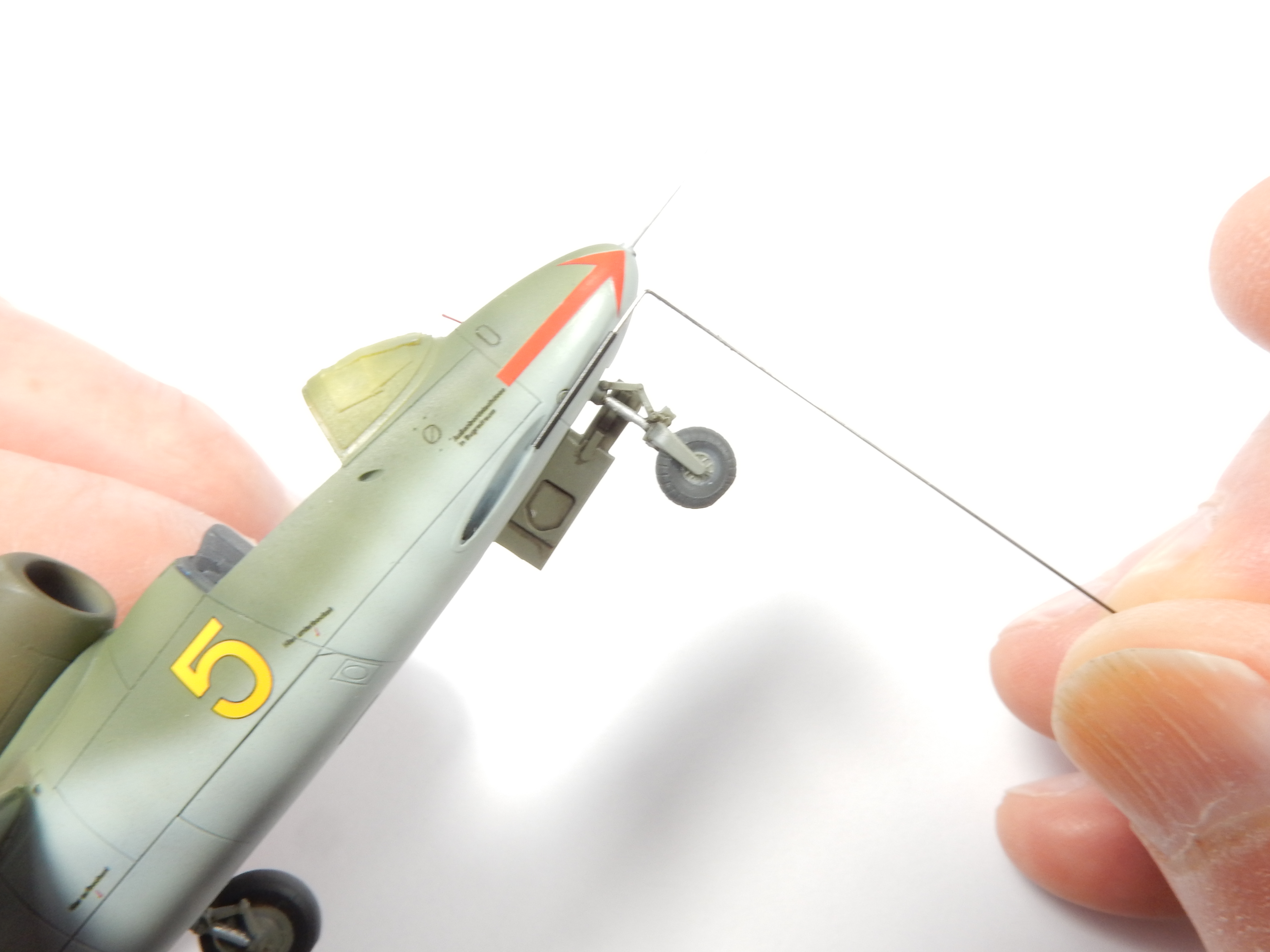

Bockade metalltråden och använde den när jag limmade röret. Limmade med De Luxe materials snabblim Roket. Det tar ca 20 sekunder innan det torkar och är dessutom luktfritt vilket jag tycker är en stor fördel.

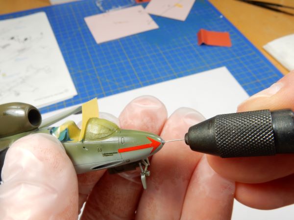

Borrade ett 0,4mm hål för pitotröret.

Jag la ett tunt lager klarlack över dekalerna innan jag mattlackade hela modellen med Gunze 103, det är min favorit mattlack. Typiskt att när jag till slut har hittat en mattlack som fungerar har de slutat tillverka den. Om någon har några burkar och inte tycker att de är något bra är jag intresserad av att köpa.
Det blev stor skillnad på huven efter polering och Pledge dopp.

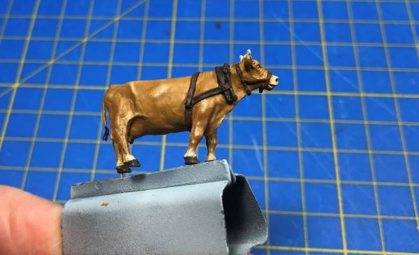

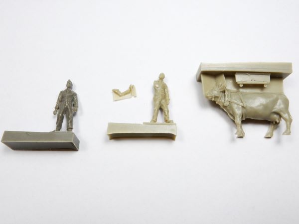

I slutet av kriget hade tyskarna så ont om bensin att de använde oxar för att dra flygplanen CMK har gett ut en lämplig sats med figurer och som de skriver en oxe även om jag tycker att den ser mer ut som en Ko.
He162.15 BM.JPG (17.05 KiB) Visad 6376 gånger
Jag målar den med lämpliga färger.
He164.15 BM.jpg (36.02 KiB) Visad 6376 gånger

Jag hade lagt för lite bly i nosen och var tvungen att pilla in lite bly under instrumentbrädan för att det inte skulle bli en tail sitter.
Magnus, ledsen att behöva skriva det här men det är en trevlig liten modell.
