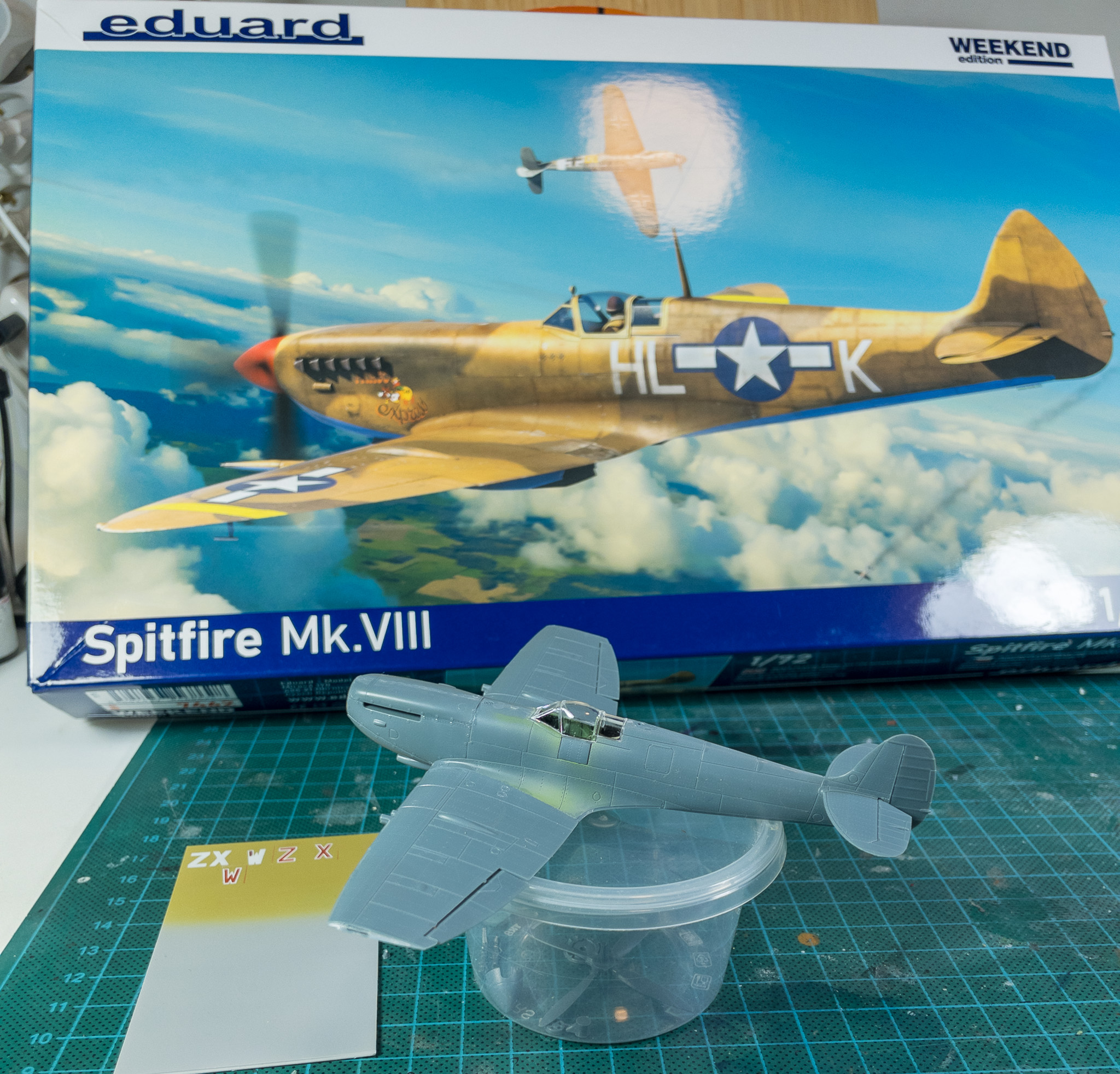

Efter Venturan kände jag att en lite mer lättbyggd modell skulle sitta fint.
Valet kom på Eduards 1/72 Spitfire mk VIII. Tidigare har jag byggt en Mk IXc som var mycket fin.
Den här är otroligt mycket detaljer på men den är inte helt lättbyggd även om den inte är så komplicerad som Venturan.

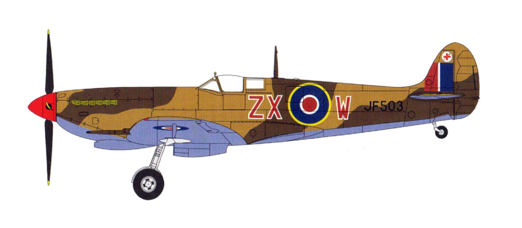

När jag funderade på målningsschema hittade jag den här i en referensbok jag har.
På nätet hittade jag det här fotot:
Extra tilltalande att den har "clipped wings" :D .

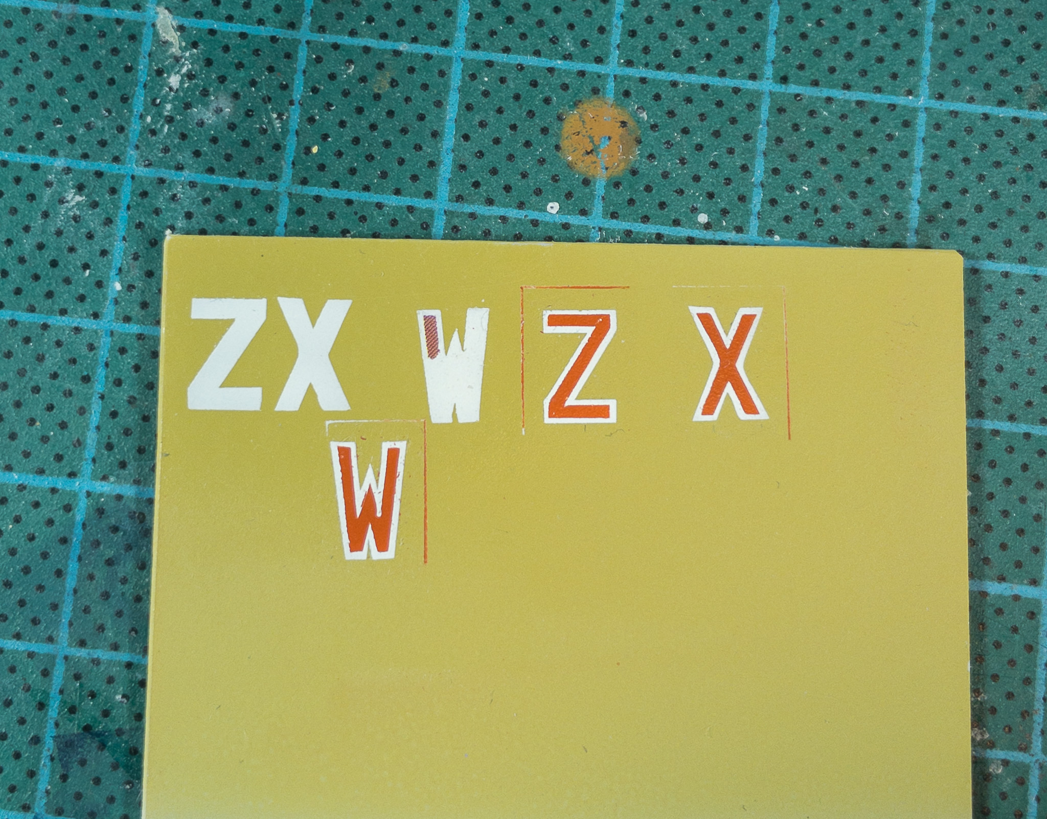

Nu till det som strular till det men som också gör det till en liten utmaning.
Det finns inga dekaler för just den här maskinen. Nu har jag precis börjat måla dekaler med masker så jag tänkte att det skulle nog ordna sig ändå. Det visade sig att bokstäverna med vit kant var värst att få till. Efter ett antal misslyckade varianter har jag lyckats på till det så här:
De som är vita är försök med en kombination av röd dekal och vit målad bakgrund (min laserskrivare kan inte skriva vitt :( ).
De till höger och nedan är målade med masker och airbrush.

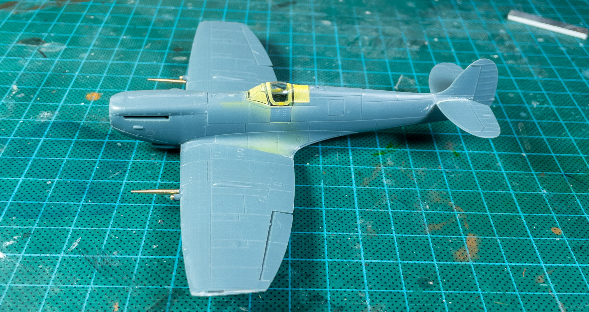

Bygget har pågått ett tag och jag har fått ihop det mesta. Nu återstår lite spackling och smådelar innan målningen kan ta vid.

Det är inte så lätt att få till bokstäver med kanter, jag har provat lite olika metoder men ingen funkar helt perfekt och i vissa fall är det så tunna linjer att det helt enkelt inte går... Som tröst kan jag tipsa om att det behöver inte bli helt 100 perfekt heller, det ser ofta bra ut ändå även om det finns någon liten miss. Och sedan är det även tillåtet att bättringsmåla försiktig också...

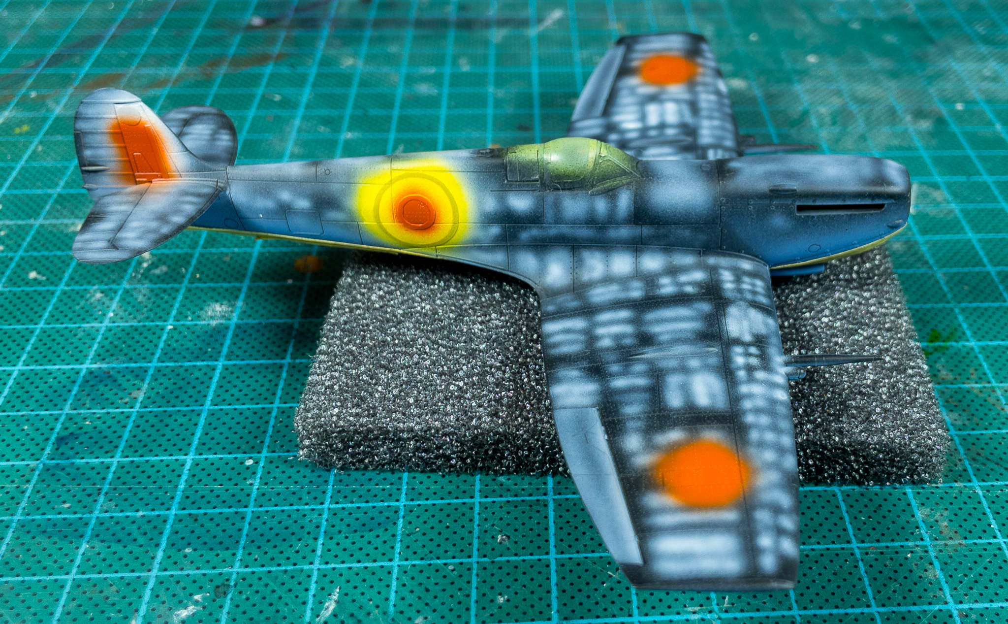

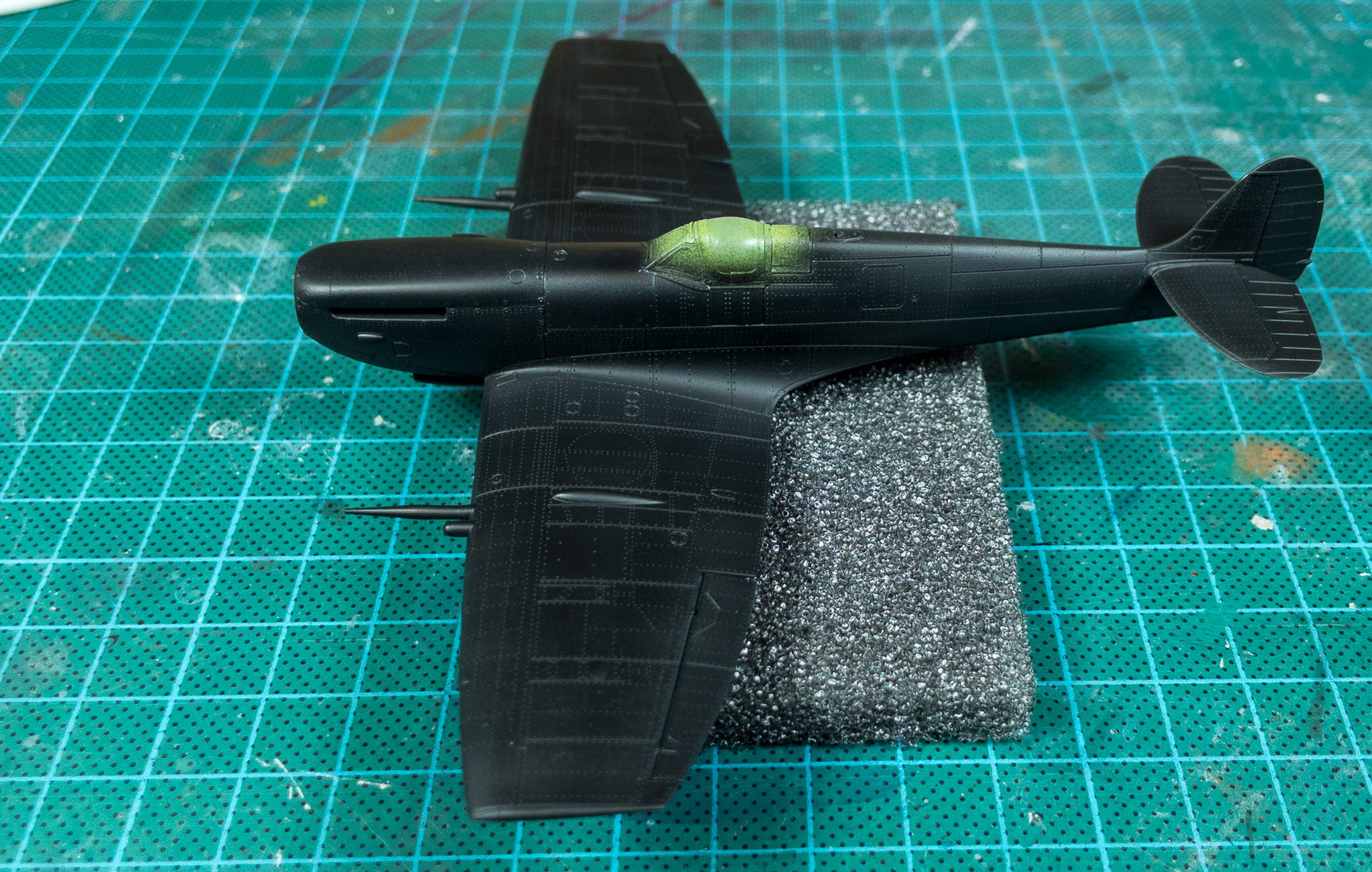

Här kommer lite uppdateringar. Nu har jag byggt ihop alla delar och påbörjat målningen.
Det började med lite grönt över cockpitets glasparti (efter maskering såklart). Därefter svart grundfärg som jag lättat upp med vitt mellan nitade partier. Får se om det syns något efter det att jag målat över med kamouflagefärg. Efter det har arbetet med nationalitetsbeteckningarna börjat. Det ser rätt kladdigt ut för tillfället :o

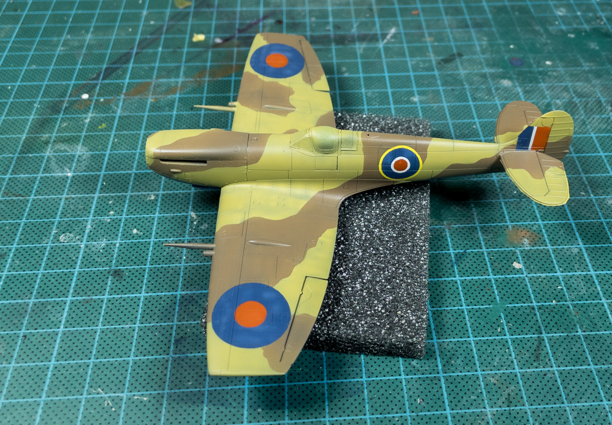

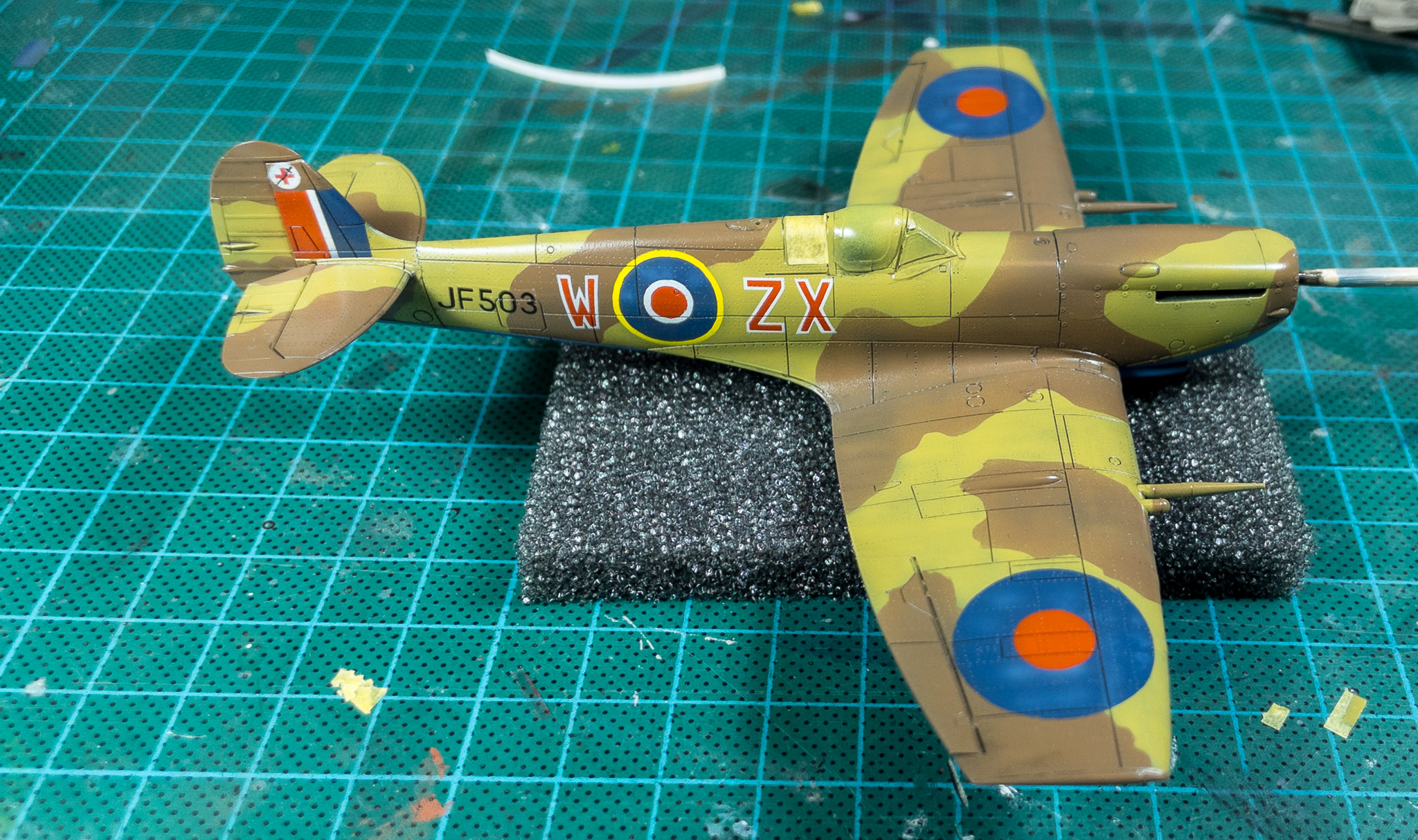

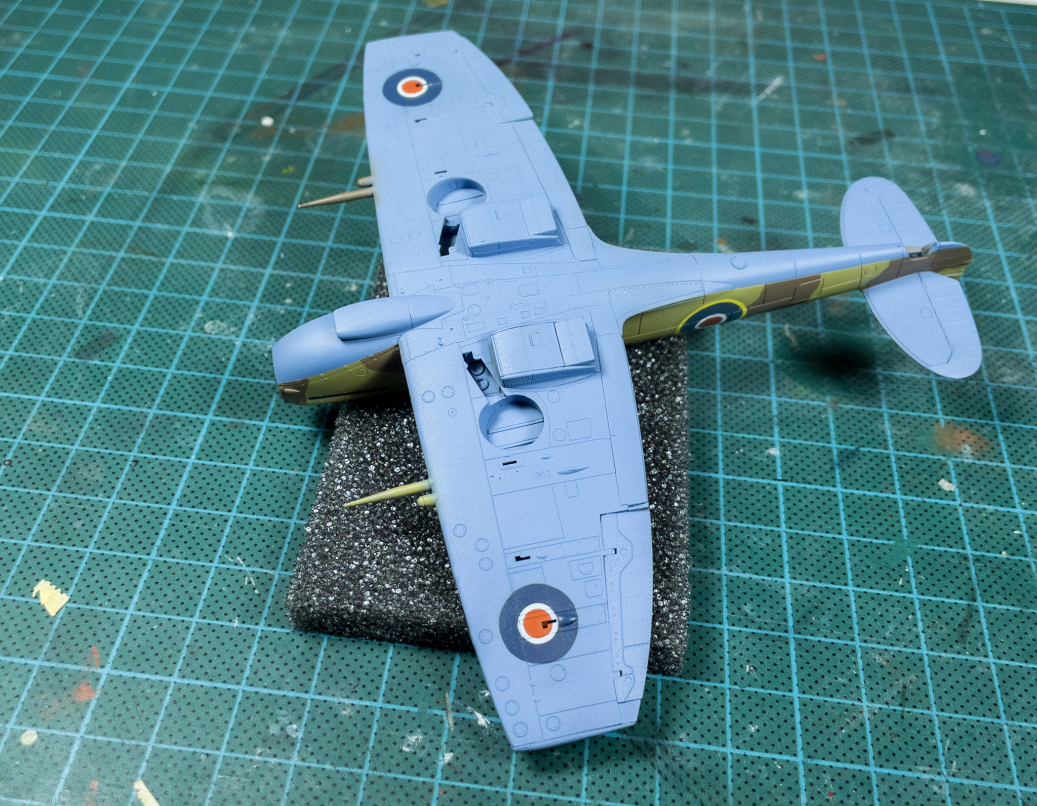

Arbetet fortskrider och här kommer en liten statusuppdatering.
Det är fortsatt målningsarbete som pågår. Nationalitetsbeteckningarna är målade och blev över förväntan. Det var nervöst att ta bort maskeringen och det finns några mindre skavanker som jag eventuellt fixar till.

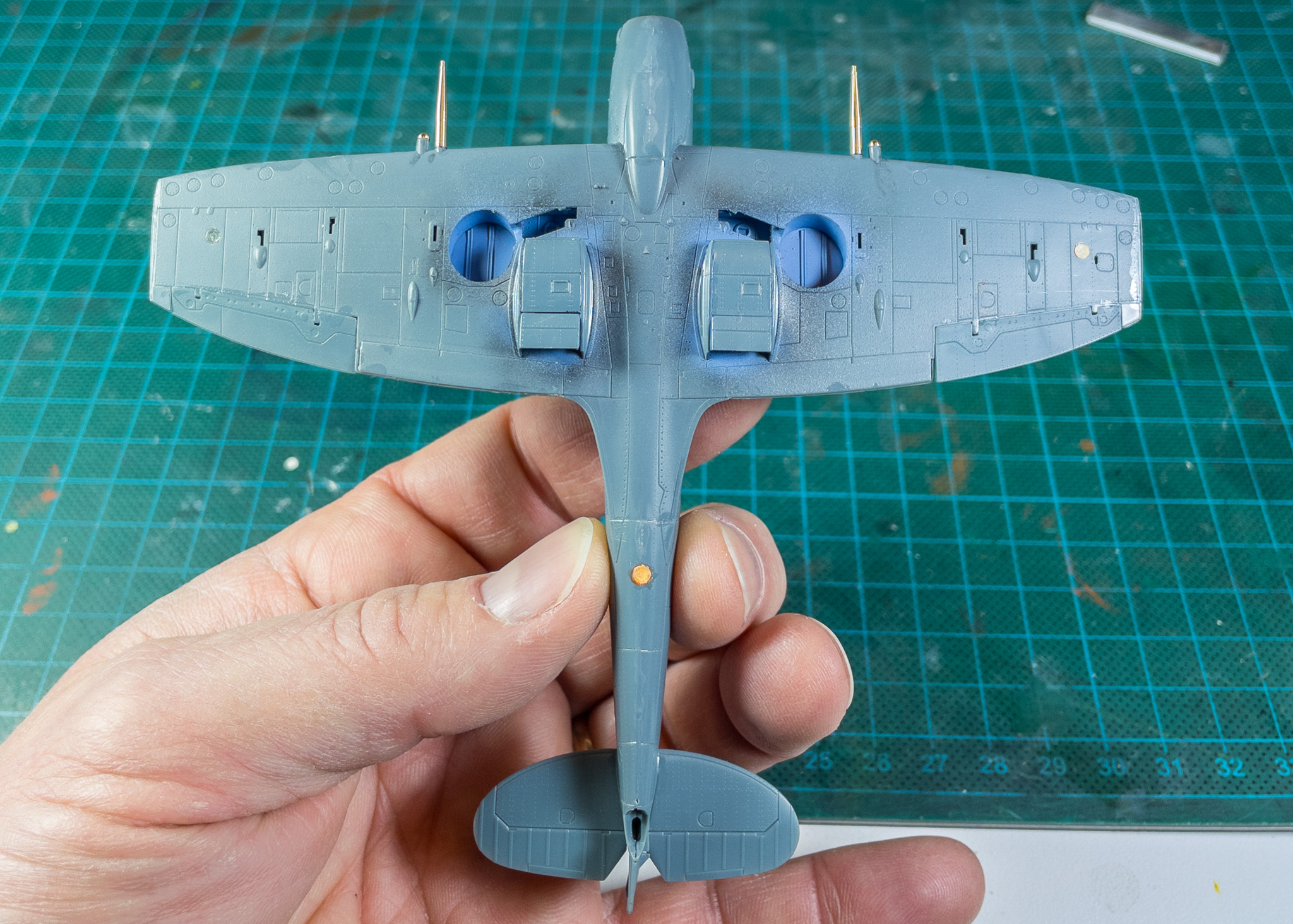

När det gäller färgerna har jag använt MRP till undersidan och Gunze till ovansidan. När det gäller ovansidans kamouflage Tycker jag att färgerna ser lite konstiga ut i förhållande till vissa referenser. Den ljusa färgen ser lite för grön ut i mina ögon och den mörkare ser en aning för röd ut. Är det någon som har bra tips på andra färger som skulle funka bättre? Jag kommer dock inte måla om den utan tar det vid nästa ökenbygge.

Skulle kommenterat tidigare om dina färgval, jag har provat både Gunze och MrP för ökencamo:
Den brittiska är Gunze, den amerikanska är MrP. Det finns absolut en skillnad men vilken som är mest rätt är svårt att säga och det visuella intrycket om man ser modellerna var för sig är bra tycker jag. Jag tror det var större skillnad i looken på flygplan i verkligheten än såhär, beroende på hur länge de hängt med i den nordafrikanska eller sicilianska solen! Är du förresten säker på att det inte är pre-shadingen som spelar dig spratt?
Dina bokstäver blev ju toppklass trots alla klagomål, jag har blivit lite lat med flerfärgat och måste erkänna att jag använt en del dekaler till sådant. Jag vet, det ger dålig karma och taskig rating hos jultomten men jag erkänner i alla fall att jag gjort det :D !

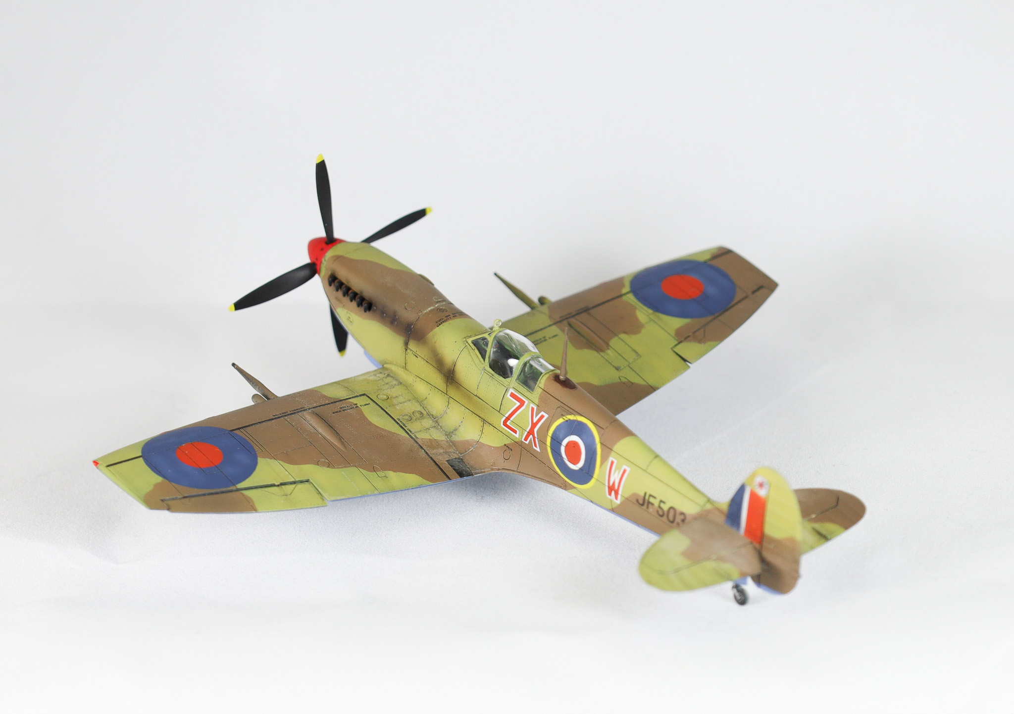

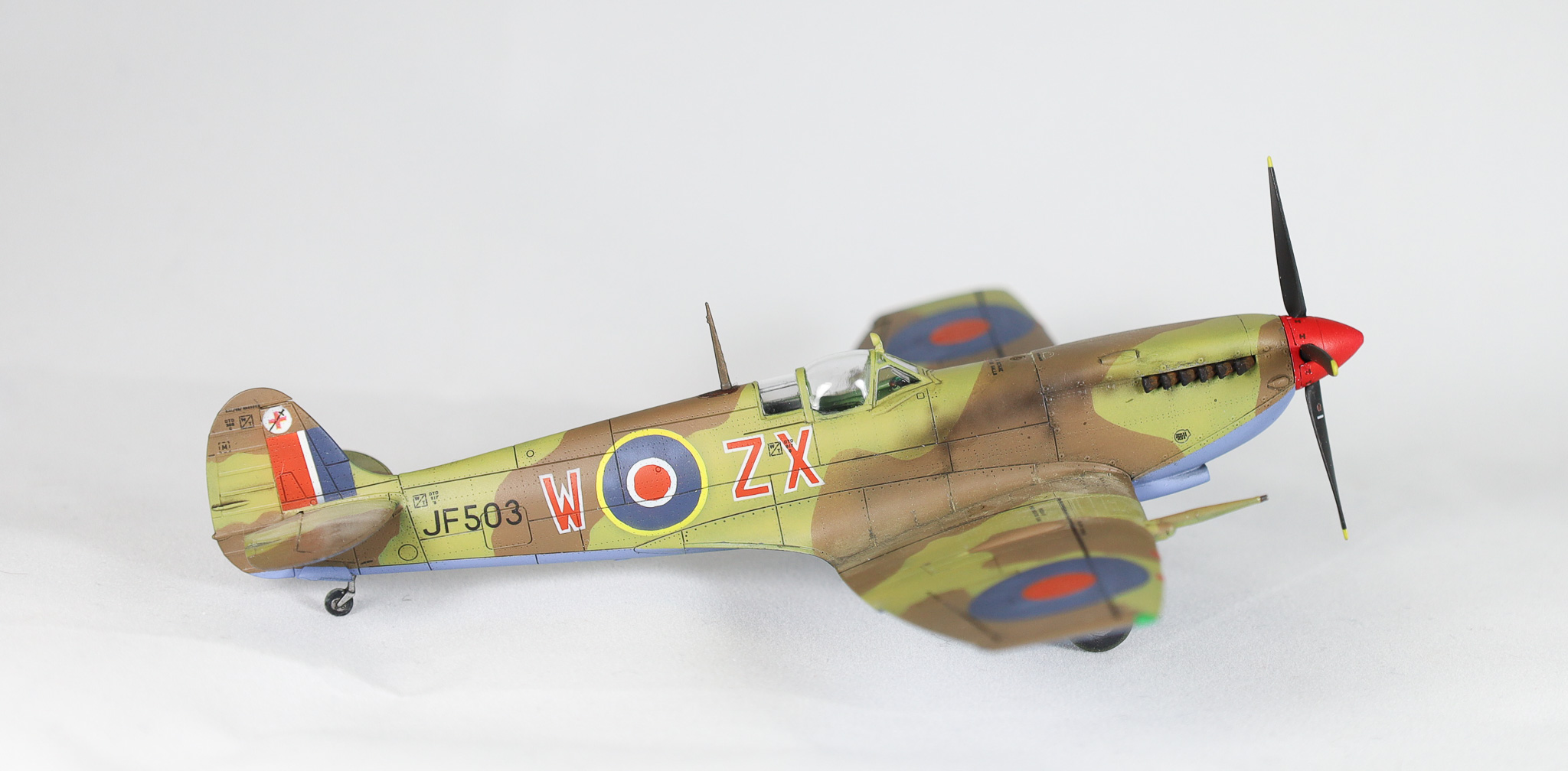

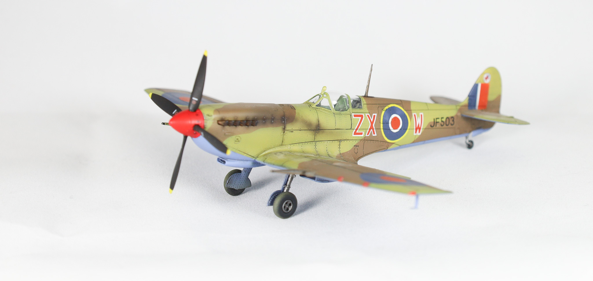

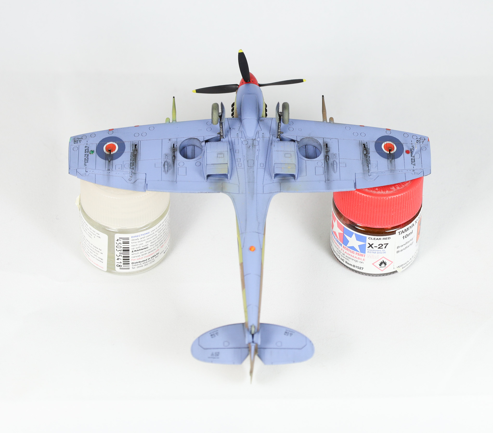

Nu är den färdig :) . Sista för i år.
En supertrevlig liten modell och kul att bygga efter en Ventura. Plastmodellerna har utvecklats en hel del.
Här är några bilder som visar slutresultatet.

Snyggt slutresultat!
