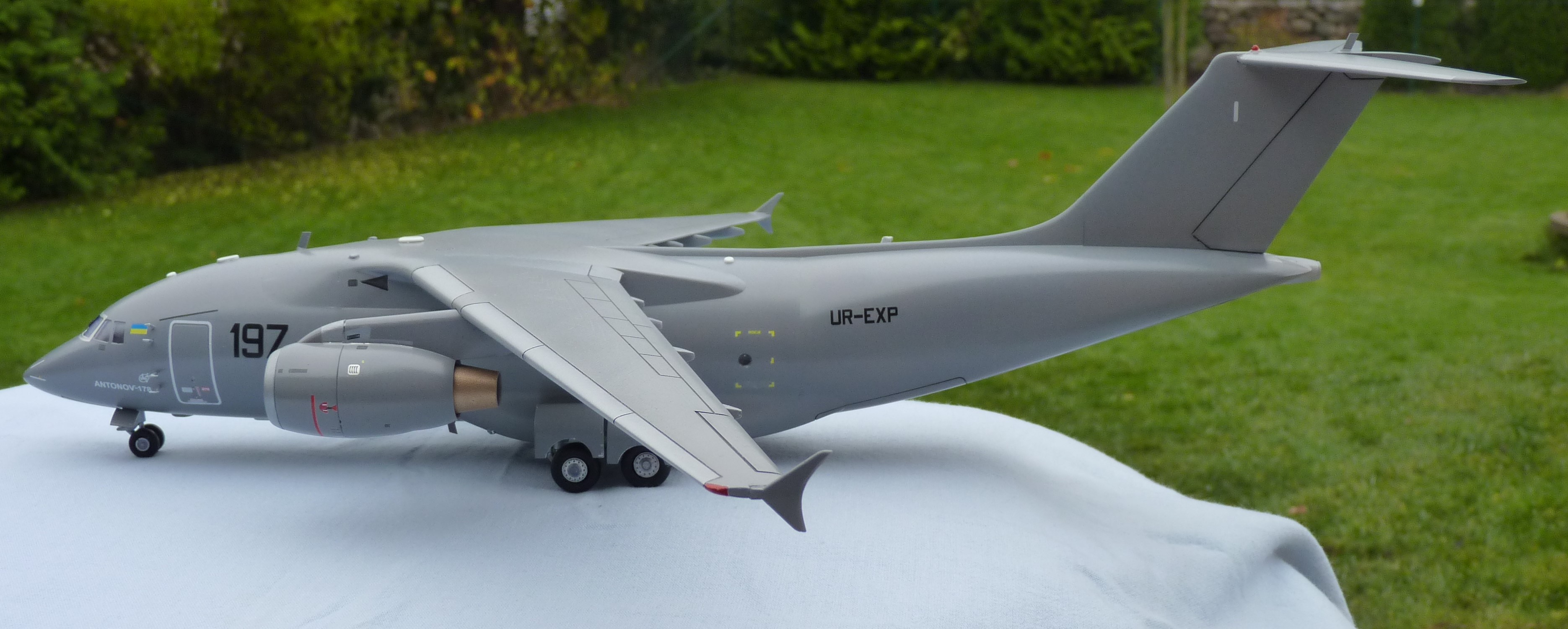

Jo, det är onekligen en fantastisk värld som öppnar sig med denna nya teknik. Tyvärr finns orginalet bara i ett ex men etestiken är det inget fel på. Tycker den är sanslös elegant. Sen liknar den ju onekligen den Embraer 390 som vi kanske får i FV senare ganska mycket. Var tänkt som filament tryck men den gick utmärkt att konvertera till Resinprint. Lite anpassningar och en del småprylar printade jag på samma gång, nu tycker jag den känns färdig.

Tackar, det var min 5 te printad modell, man lär sig lite varje gång.

Mycket fint resultat. Jag misstänker att den är printad med en resinprinter med bra upplösning då man inte kan se några lagerlinjer.
Består modellen av flera delar eller är den solid?

Hej, ja den är printad i en Anycubic resinprinter, tycker dom har blivit bra på att dölja linjerna, fast det är mycke try and error med att placera delarna så att det funkar bäst. Vissa delar är tom helt släta, man kan inte se tillstymmelse till linje.
Nej, det är ingen solid modell, bara landstället består av ca 50 delar, hela av 100+.
Egenskapen av resin beror på typen, där finns en djungel av olika, kombinerat med längden av härdning med UV så är det kanske mer tur än skicklighet om det blir bra.
Denna är limmat med "superlim", vissa delar med vanligt vitlim där det inte är kritiskt med hållfastheten, spackel funkar utmärkt som den jag använder till vanligt plast, Hagmans enkomponent. Slipning och grundmålning likaså, färgen biter bra, våtslippapper under vatten är att rekommendera, men både egenskaper vid slipning och gravering följer ungefär som vid vanlig plast.
Till framkroppen använde jag klarresin för fönstrens skull, det blir ju inte bra, men bättre än svart dekal i mitt tycke, alternativet är att blanda in vacudragning. Men det får vänta till mitt nästnästa project, det är mycket fibblande ändå.
