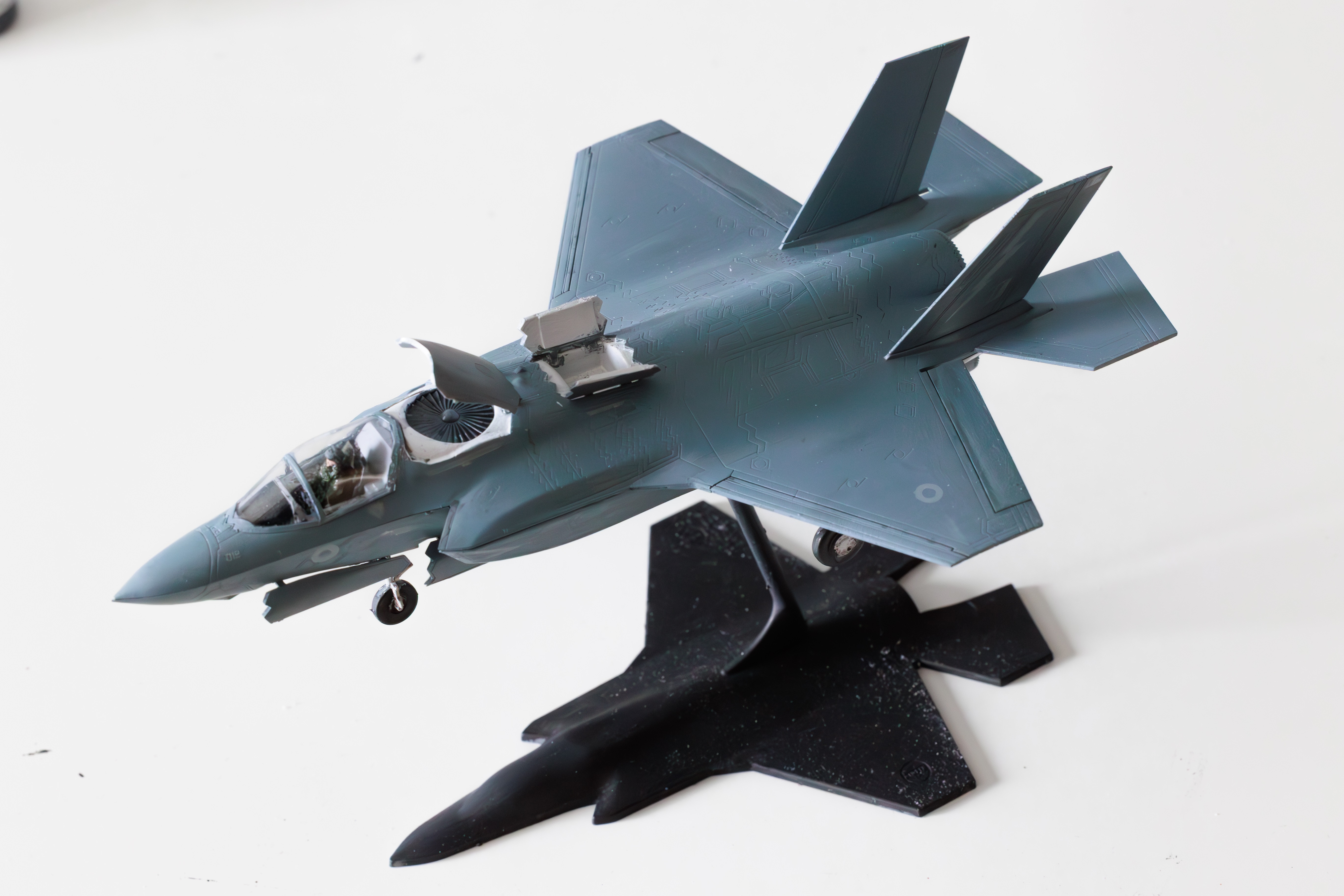

Airfix Lockheed Martin F-35 Lightning II
1:72
Royal Navy
Produkt:
https://uk.airfix.com/products/starter- ... -ii-a55010
Lite längre byggtid den här gången. Färgerna i "Then and Now" paketet jag köpte var helt körda så den första utmaningen var att översätta färgerna. Detta gjordes med adekvat framgång och jag valde att måla planet i Tamiya Light Grey som var en av de bättre matchningarna med ursprungsfärgen. Jag tycker trots detta att planet är lite väl ljust men färgen klär planet väl.
Från början bestämde jag att jag skulle utnyttja det faktum att planet är något enklare att montera och därför montera planet i hoverposition istället för flygande pos. Med tanke på att man knappt ser det arbete jag lagt ner på motorn önskar jag nästan att jag valt flygande pose istället.
Att sätta ihop planet gick helt okey; det är väldigt få delar men jag upplevde inte passformen som perfekt och här kommer min främsta kritik mot de här kitten. När något inte fungerar behöver man gå omvägar för att få det att fungera och ska det vara avsett för nybörjare kan saker som inte fungerar frustrera. För mig var det ett mindre problem, jag har haft och göra med mer bångstyriga modeller än så.
Färg var monotont men gick tillräckligt väl så där finns inte så mycket att kritisera å modellens sida; däremot hade jag problem med appliceringen av vitgrå som jag tyckte var bättre för innanmätet. Note to self: Köp en tunnare vit färg! Landningställen och motorn fick dessutom lite AK Wash för att ge ett lite slitet utseende. Slutligen fyllde jag i klaffarna och framkanten på vingarna med Tamiya Panel Line Filler i svart - de grå färgerna var för lika grundfärgen och gav inte riktigt samma effekt. Jag hade velat fylla i mer men mönstret på aktre kroppen lånade sig inte till det.
Dekalerna var som i alla moderna airfixkits utmärkta och gav inga problem alls. Viss oro fanns att de skulle ha samma nyans som färgen - vilket hänt mig en gång - men den oron visade sig inte vara befogad.
Nu har jag inte byggt några av de andra F-35:orna men för att antagligen vara det billigaste av dem tror jag faktiskt det rankar helt okey i listan.
I slutändan tror jag att jag hade kunnat bygga den bättre så just den här får nog stå i hyllan tills dess jag känner för att göra om jobbet; då i flygande pose.
