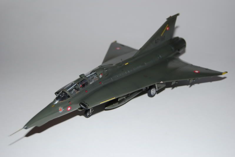

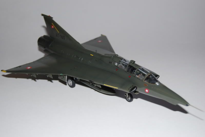

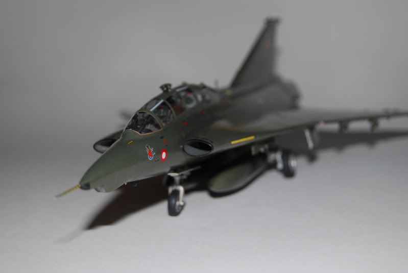

Hade för mig att jag ha de en byggtråd på den här, men det verkar ha varit länge sedan... Det här snabbprojektet på två år blev klart lagom till Art in Miniature, men har inte hamnat framför kameran förrän nu.

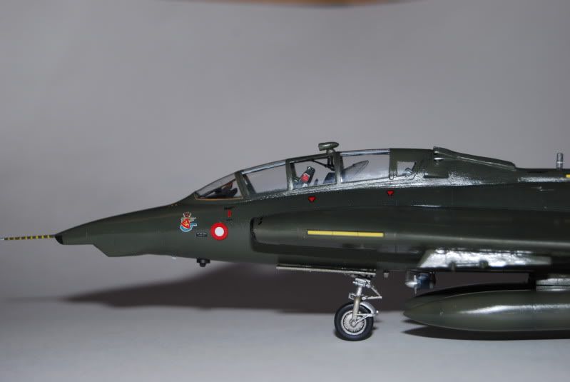

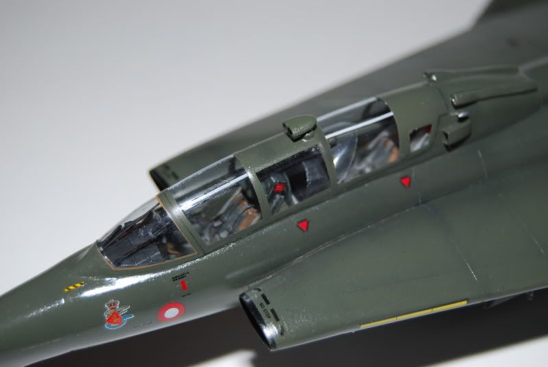

Utgångsmaterialet är Hasegawas RF-35/S 35E. Egentligen är bygget en biprodukt till ett kommande SK 35-bygge. Använde den extra huven som följer med i Maestros konverteringsset, medan den bakre inredningen är diverse överbliven Drakeninredning från andra byggen.
Nosen är en rejält omslipad RF-35-nos som filades till innan Maestro kom ut med sin. Balkarna hann de däremot få till innan jag kom till det momentet, så de är i resin.

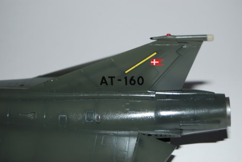

Dekalerna är blandat från lådan, Stoppels siffror och diverse NATO-småtexter från dekalarkivet.
Lite extra kablage skadar aldrig. Fast mest på huvudställen,
Att få till en blank yta var ett rent helsicke! Jag är fylld av beundran för alla er bilbyggare!!! Matta ytor är ju rena semestern jämfört med detta.
Det finns många härliga Drakenversioner. Men inget går upp mot denna dansk. TF-35 är verkligen Draken med Extra Allt. Mums!

Björn: Först fick den en extra rejäl dos Johnson så att den var rätt ordentligt blank redan innan dekalerna. Därefter är det Oceanlack i omgångar. Lacka, slipa, lacka, lacka, slipa lite, lacka, lacka, lacka, lacka.
Så trots att det inte är så många färger, var det ett av de mest tidskrävande målningsjobben på länge. Finns säkert bättre metoder (och bättre blanklacker, Ocean är kanon på matt och halvmatt, men kanske inte lika bra som blank) men att lacka matt är som sagt rena semestern jämfört med detta.
