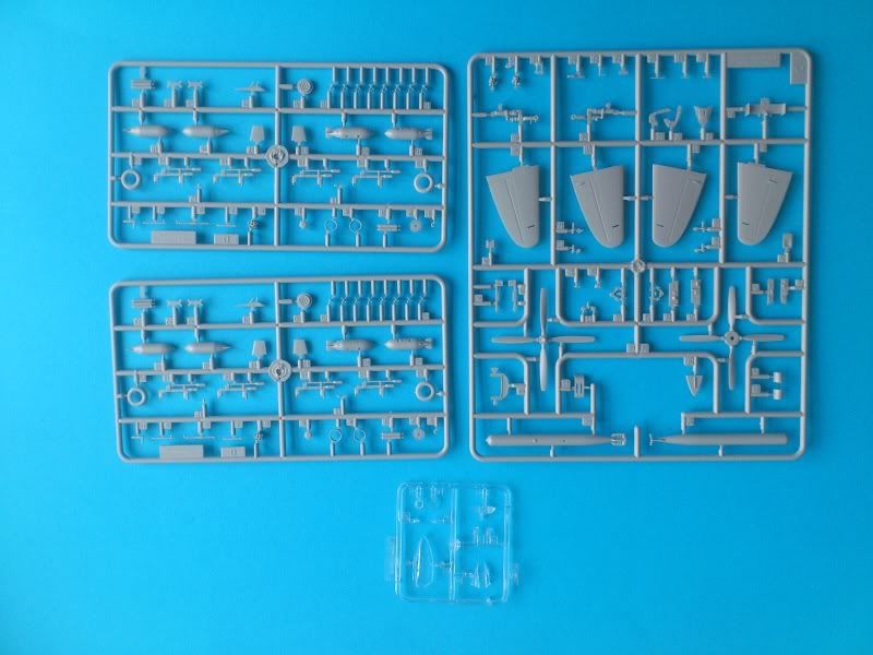

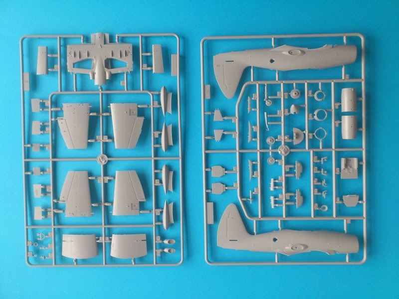

Finfin detaljering och lite lagom många delar:

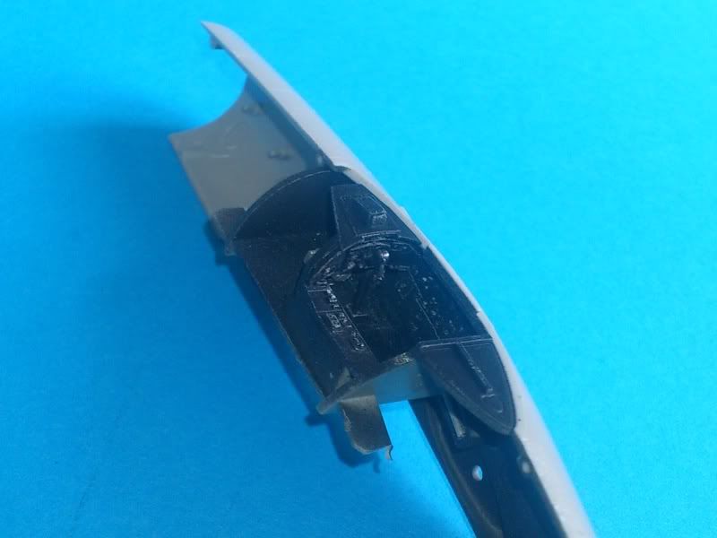

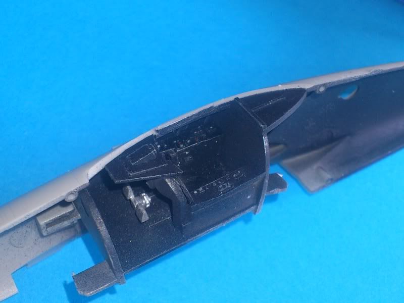

Brittiskt murrigt i cockpiten:

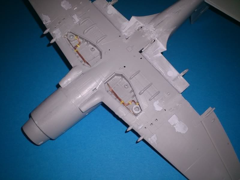

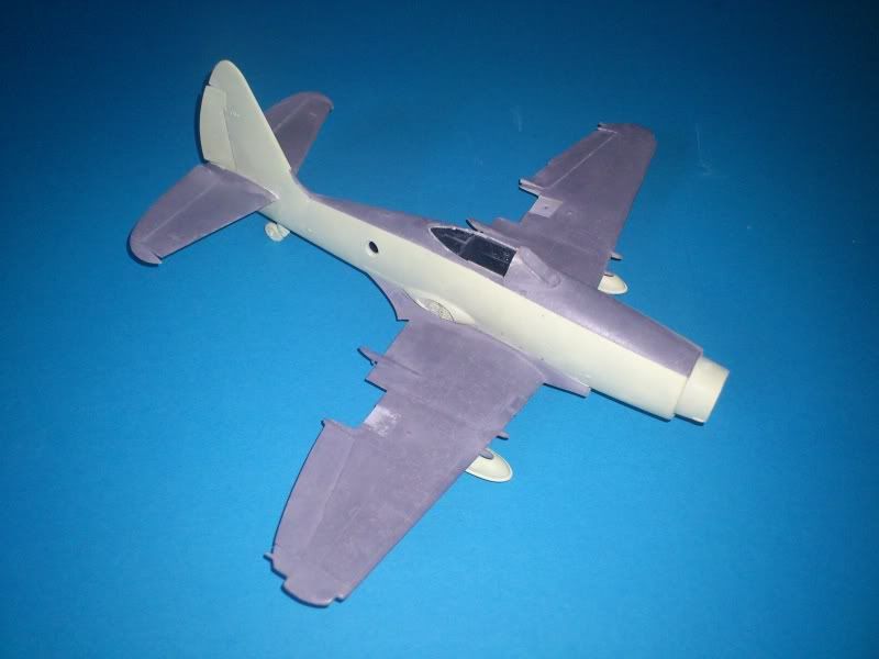

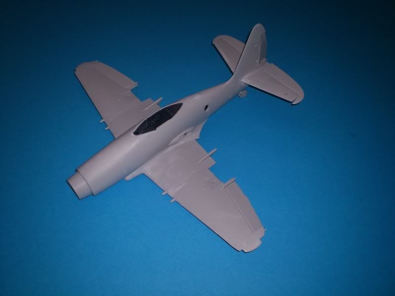

Ja, och sedan var det bara att plocka ihop det. Behagligt med lite smått format igen. Det enda trixiga var de fällbara vingarna som består av fem delar var (plus ytterligare sju delar per vinge för klaffarna). Här kan man tycka att Trumpeter kunde tagit lärdom av Airfix Seafires och skickat med en uppsättning icke uppfällda vingar. En riktig idiotgrej är förresten att den som vill ha vingarna i uppfällt läge får skarven mitt i vingens rätt detaljrika innanmäte. Slipa och spackla den om ni kan! Tack och lov var passformen riktigt bra, enda kruxet var att vingspetsarna var en aning för tjocka.
Lite kablage i hjulhusen. I övrigt nöjde jag mig med att lossa på rodren, sedan var det dags för målning.
Stort plus för den riktigt fina passformen och ytdetaljeringen. Bravo! Enda stället som behöver spacklas är vingens infästning i kroppen på undersidan och en lite fånig skarv som syns om man väljer att ha klaffarna i utfällt läge. På samma plats hade Trumpeter dessutom lite påpassligt valt att slänge in ett utskjutningsmärke. Så bilden ovan visar orättvist mycket spackel. Men mer om det nedan.
Minus för en obegliplighet: Om man vill använda startraketerna måste man borra upp extra hål för dem. Bra tänk. Alla vill ju inte använda dem. Men varför i h-e gör man då färdiga hål för ALLA lastalternativ på vingarna? Inklusive hålen som används för de delar som håller upp vingarna i uppfällt läge! Hur man än gör åker man på att spackla igen en hög hål. Dumt.

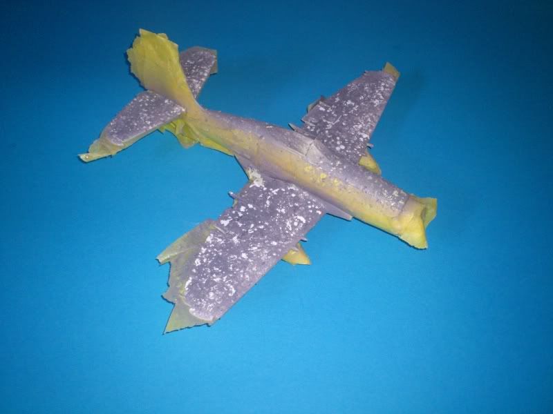

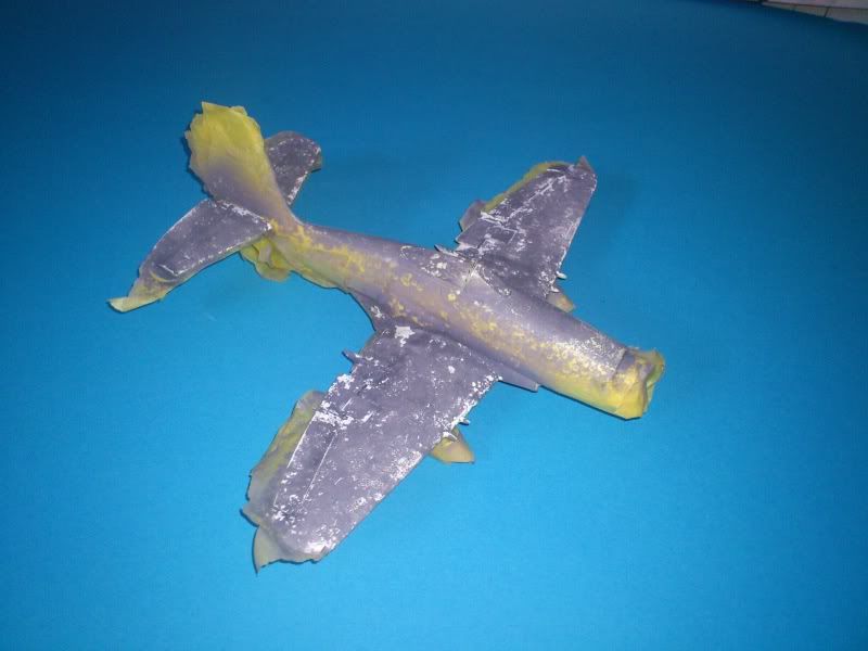

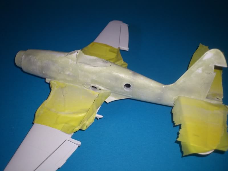

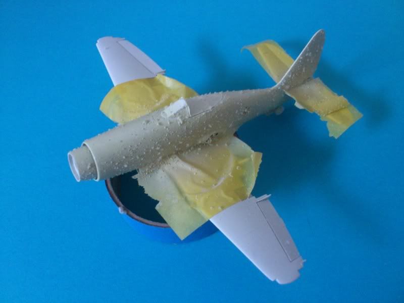

Dags att måla. Tänkte prova att måla och vädra samtidigt med någon slags saltmetod. Vetesjutton hur det blir, men man måste ju våga prova.
Först lite salt och färg på kroppen. Därefter flytta saltkristaller och måla nya lager.
Mot slutet: Saltet (och en del av färgen) bortslipat. Har även haft i lite grått för att skapa ytterligare liv i ytan. Dags at täcka allt med ett sista lager med sky.
Kroppen klar. Sedan samma procedur på vingarna. Här efter några tunna lager grått.

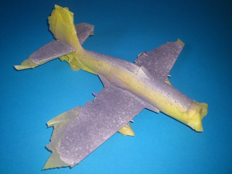

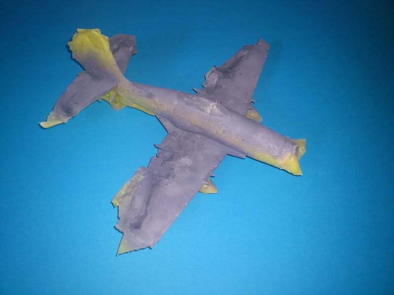

Så flyttar vi även dessa saltkristaller och kör ytterligare ett lager grått (och så kör vi samma procedur ett par gånger till)
Saltet på ny plats. Åsså mer färg. Drog i lite mörkgrått också.
Hm. Hur fasiken ska det här gå egentligen...?

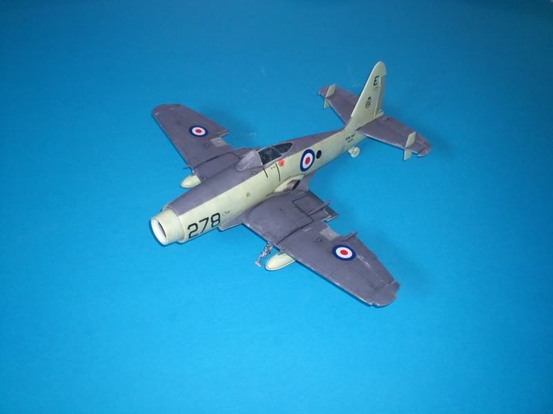

Till slut blev det så här. Lite annorlunda effekt än att bara köra med sprutan i alla fall. Och riktigt kul att prova på!

En anna nsom är lite sugen på salt! Hur får du saltet att ligga kvar när du dammar på med airbrushen? fastnar det med vatten eller vaddå?
Inlägg: 3645
Re: Westland Wyvern S.4, Trumpeter 1/72
Jag börjar med att spruta på lite vatten med en vanlig blomspruta. Sedan på med salt, ur saltkvarnen, sedan torkade jag med en hårtork.
Lite svårt var det att få bort saltet, så alla tips är välkomna!

Tja...den där saltmålningen försvann rätt mycket när måleriet till slut var klart. Men inte mycket kvar nu. Få se om det blir något byggt i morgon, i så fall borde jag kunna ta den här i mål då.
Inlägg: 5807
Grymt läcker! Det var väl bara bra att saltvädringen tonades ned, så sleten och dan ska den väl inte vara?
