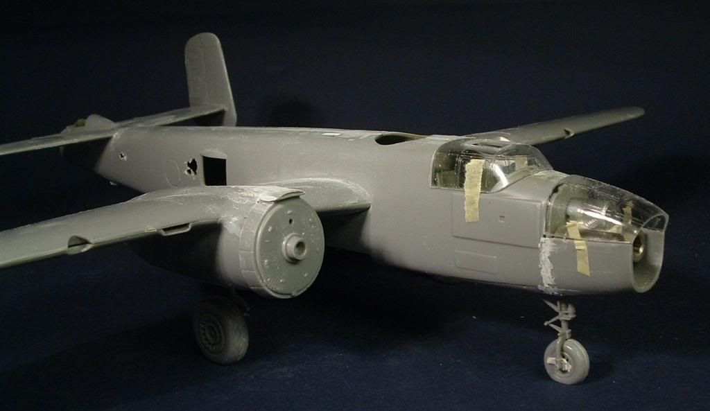

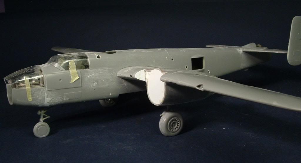

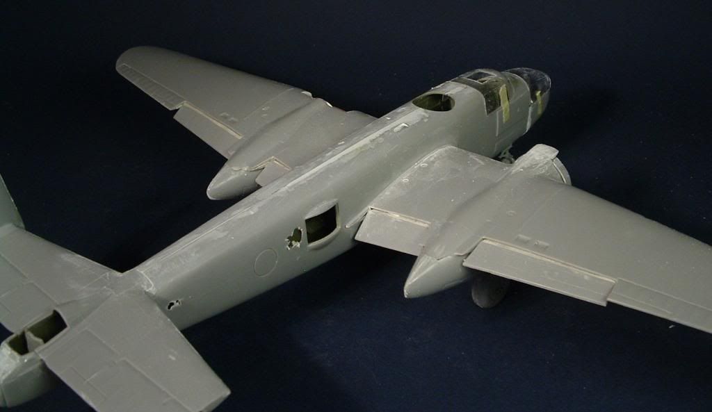

Jodå jag har startat upp ytterligare ett Monogrambygge, denna gang är det mer eller mindre I Sheps fotspår. Hade tyvärr inte rätt B-25:a hemma men denna får eller fick det bli. Nu när jag är klar med albatrossen är detta en verklig kul sommargrej.
Jodå, ena modern är bortplockad och ersatt med en branvägg I styrene, nu ska det dit en massa sladdar och kablar.
På denna sida ska ju motorn vara avklädd och jag funderar nu på vilket sätt det är lättast att fixa till. Det ena sättet är ju att använda byggsatsens båda motorer, saga och limma så den bakre cylinderraden återskapas. Ett annat sätt är att gräva I lådorna för att se om jag kan hitta en ersättningens motor med rätt cylinder antal.
Flapsen, är utsågade och jag använde Magic sculp till att fylla ut rodrens insida innan jag limmade dem på plats igen.
Kunde inte måtstå lite flckskador innan kroppen limmades ihop. Dessa gjordes genom att med en motorborr(dremel) tuna ur plasten på insidan, sedan kördes en hobbykniv från utsidan.
Nu ska det fixas med lite roderytor som ska kläs av och nya ribbor ska tillverkas, vi får se hur det blir framöver.Måste erkänna att även om detta är hur kul som helst börjar jag inse att det ligger mer job I hans dion än vad jag trodde.Detta gör det ju bara mer kul I min värld..
hoppas ni gillar starten.

Jag ser att du spacklat och slipat en hel del. Hur gör du med ytdetaljeringen? Kommer du att rista om henne?
Det vore kul om du tog med bygget till Grevens imorron. Jag tar med min färdiga Marauder. Kanske kan vi göra lite reklam för gruppbygget.

Jag tar med den imorgon så vi kan snacka panellinjer och monogramutmaningar. Panellinjerna ja,vet ej i denna stund men funderar i dags läget på om jag ska köra den metallblanka "Hirohito" eller en kammogrön, de varianterna finns med som dekalalternativ.

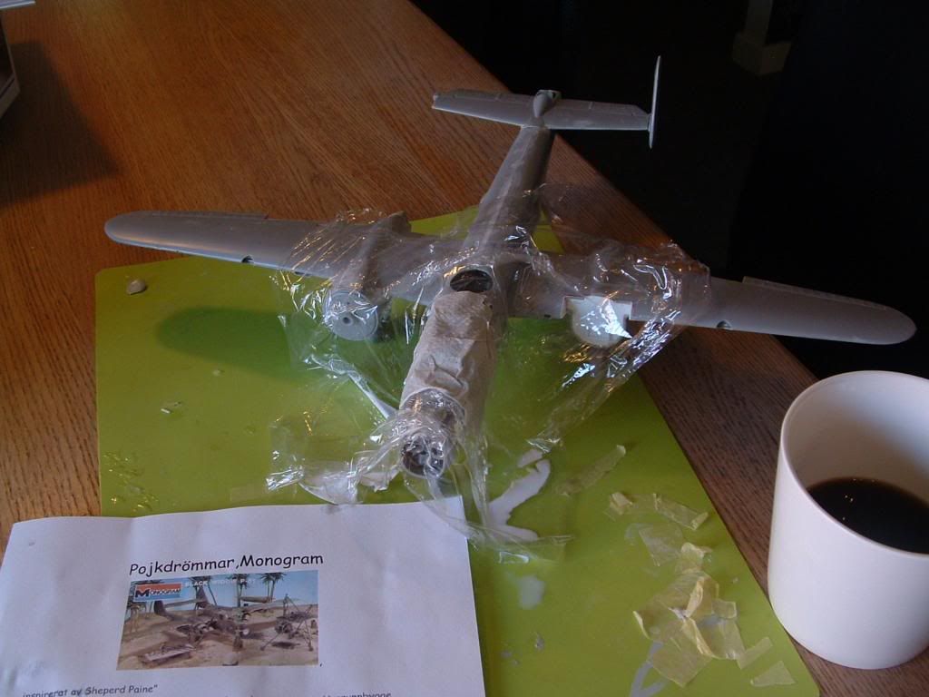

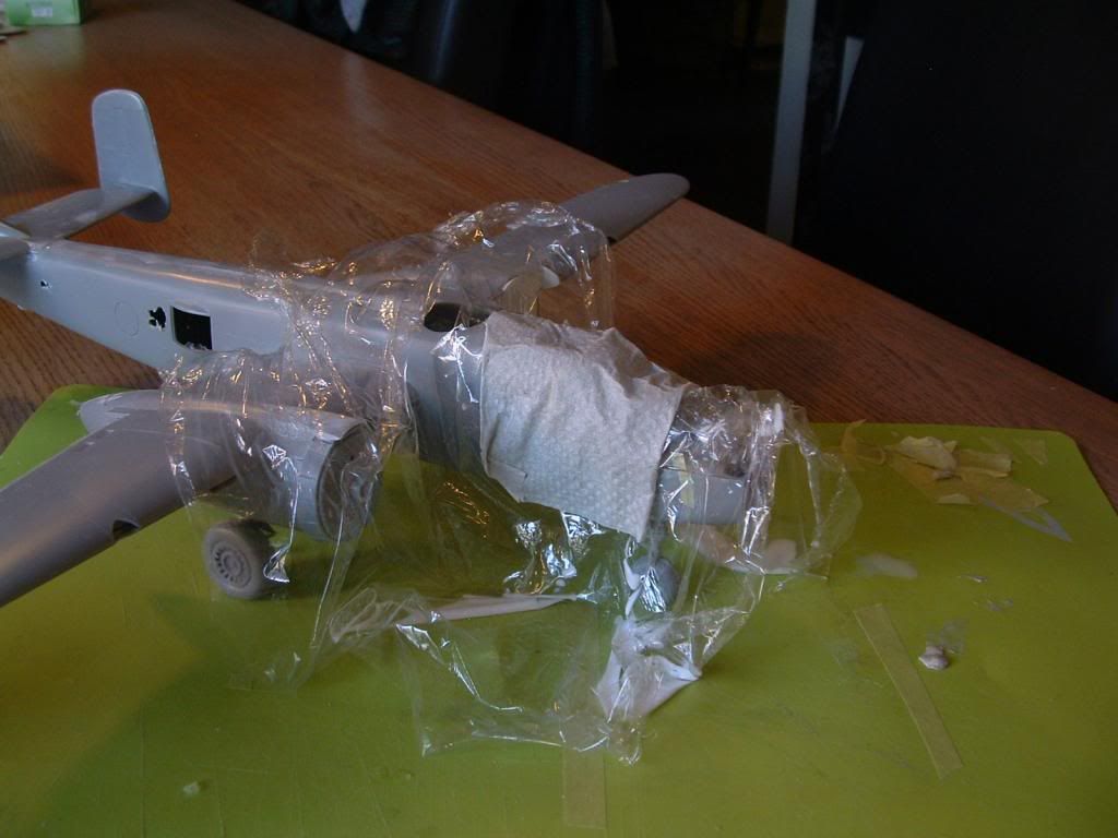

Tjenis I sommarvädret.
På byggfronten är jag lite åt det slöare hållet nu efter GGG. Alla intryck och plastsnack verkar dämpande iaf på mig då manga andra får en kick av dessa möten.
Men helt ur gängorna är man inte(förutom stämbanden då). Nåja, har pillat lite med den avtagna vänstra brandväggen efter träffen och gjort ett test med toapapper och trälim blandat med vatten för att skapa en eller flera presenningar till bygget. Nu är detta bara ett test som tur är vilket bilden berättar eftersom vi bara har mönstrat toapapper hemma upptäckte jag(varför i hela friden mönstras det pappret? Jag är ju helt blind där bak ändå!!!!!!!!!!)
Ska göra ett nytt försök då jag skaffat omönstrat papper i veckan, tur att kaffet är som vanligt iaf.

Larsa! som alternativ till toapapper prova engångs-putsdukar för glasögon!

Jaha, de är omönstrade förståss :lol: :lol: :lol:
