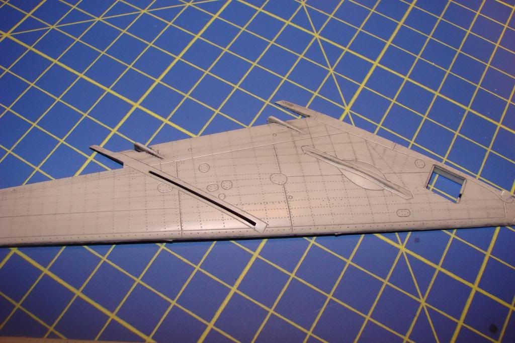

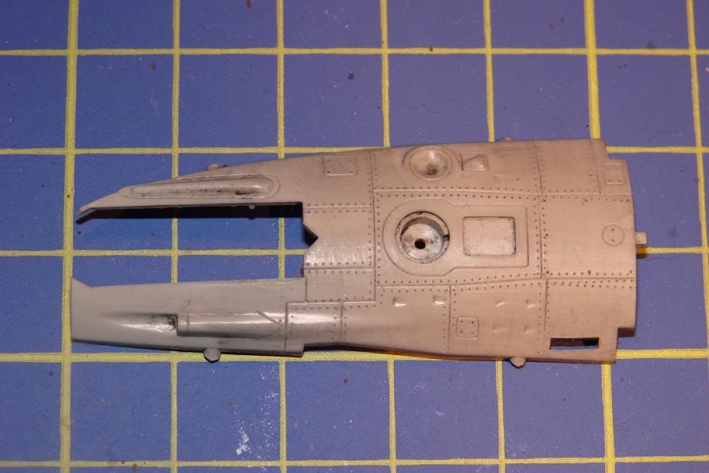

Började med Trumpeters MiG-19S i 1/48 idag. Tänkte leka lite med min nya nitrulle och har hittills lyckats med ovansidan på en vinge. Tycker det lyfter detaljintrycket rätt bra faktiskt. Lade på en svart oljewash så att detaljerna framträder lite tydligare. Ett helsike att hitta bra ritningar över kärran så jag har gjort så gott jag kunnat efter bilder.

Grymt snyggt resultat du fick med ditt nya nitrulle verktyg, är det en nitrullare av märket "Rosie the Rivet" från Petr Dousek?
Jag är ägare till två stycken nitrulle verktyg från Petr Dousek, har bara testat dom lite lätt och dom verkar vara av mycket god kvalitét och ganska lätta att arbeta med.

Yes Björn. Det är Rosie som har varit i farten. Otroligt fin känsla i verktyget och tack vare det lilla hjulet får man mycket god precision. Hjälper även att "taggarna" är vassa så man slipper trycka så hårt.

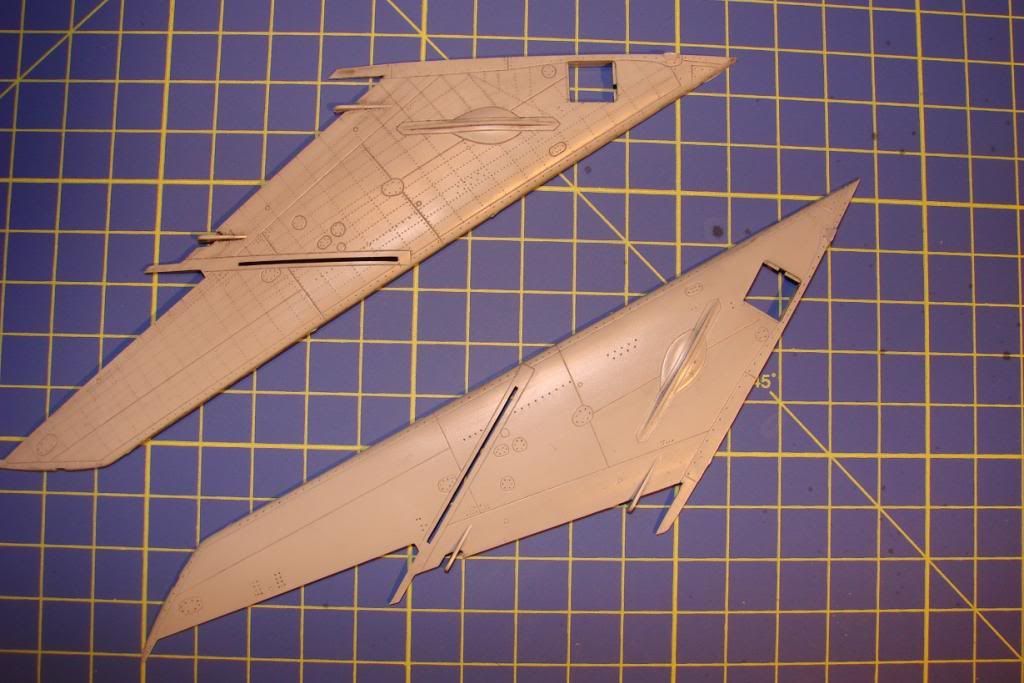

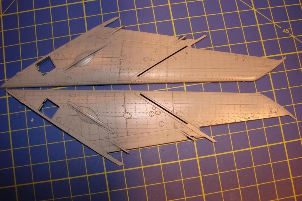

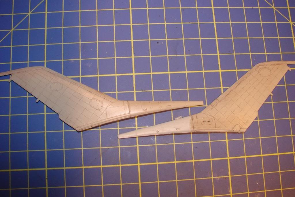

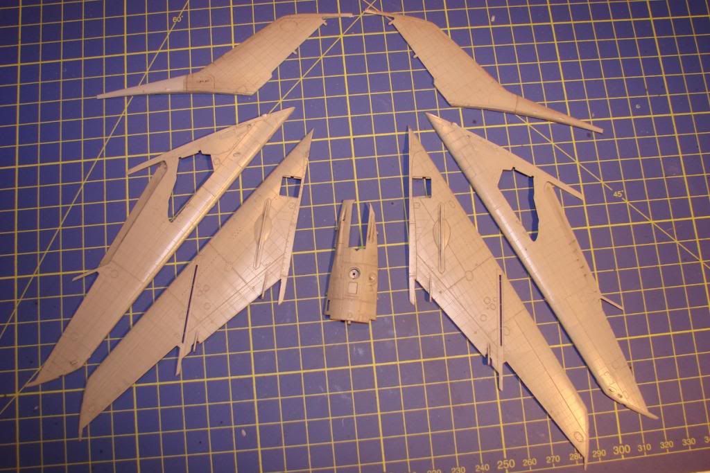

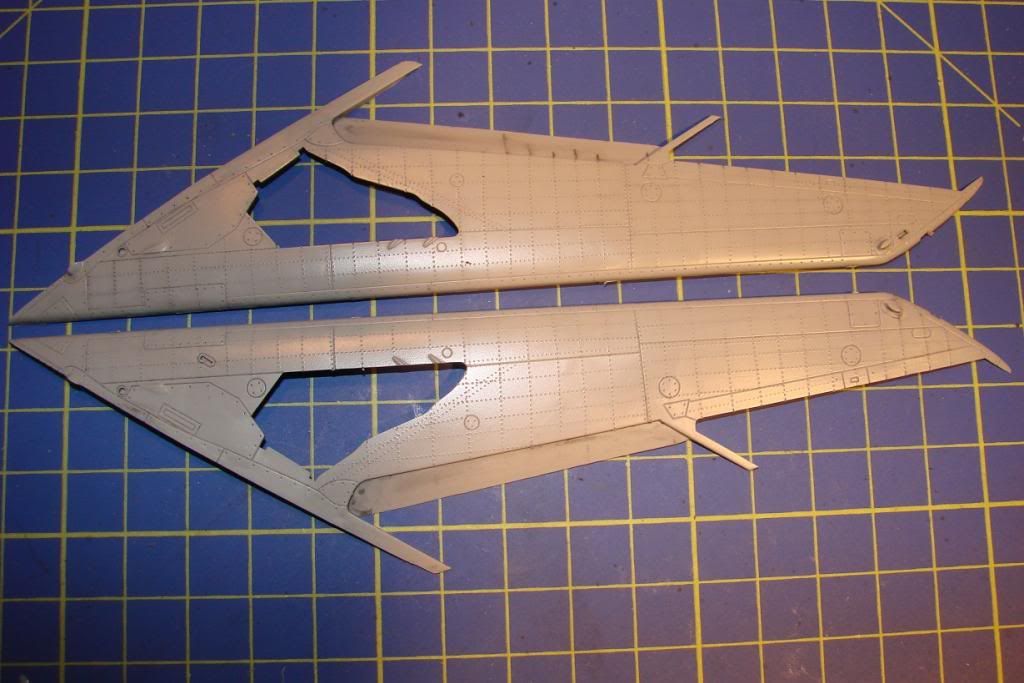

Oj oj...detta tar tid. Här kommer ett par bilder på resultatet så här långt. Har dragit på lite Mr Surfacer 1000 på ryggåsen vid stjärtfenan då resultatet ej blev önskvärt. Bara att göra om.
Har kommit fram till att det enda sättet att göra detta på är noggrannhet, noggrannhet och åter noggrannhet. Minsta lilla sidospår och det ser väldigt konstigt ut. Några nitrader svajjar lite men dock inom toleransen.
