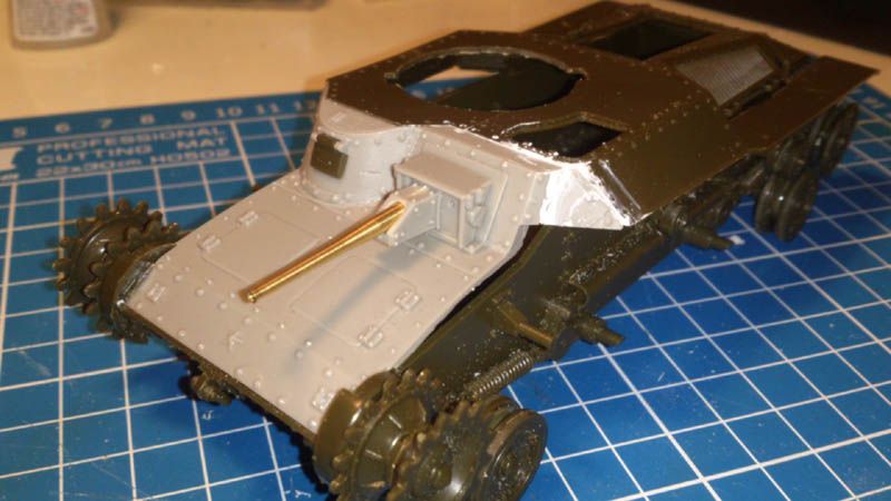

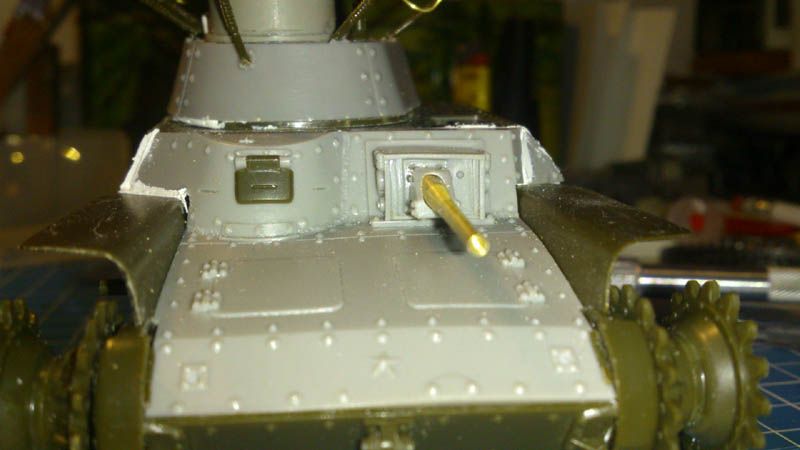

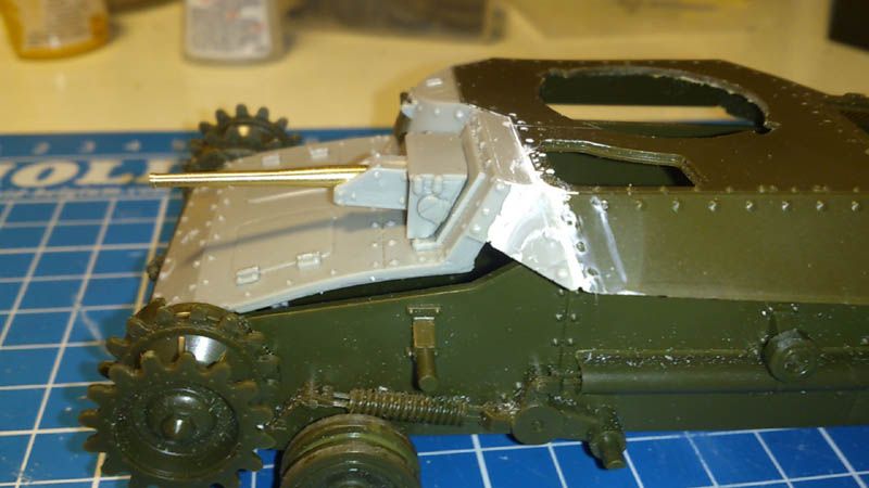

Har påbörjat mitt Burma-projekt och först ut är en Shi Ki.. Har haft en gammal Tamiya Type 97 Early liggandes ett längre tag, och
skaffade ett Conversion-kit från MR-Models.. Allt såg väl ut tills bygget började.. Se bilder så förstår Ni..
Kommer återkomma med bilder.. Kommer sen spraya modellen med IJA Green och penselmåla de andra färgerna då jag enligt research fann att Japaneserna målade kamot manuellt på grundfärg.. Så pensel kommer det bli sen.. :) Men först blir det att spackla, plasticard och fila o fixa.. :roll:
Mvh Micke
:shock: Glipa :shock:
Jösses!! :lol:

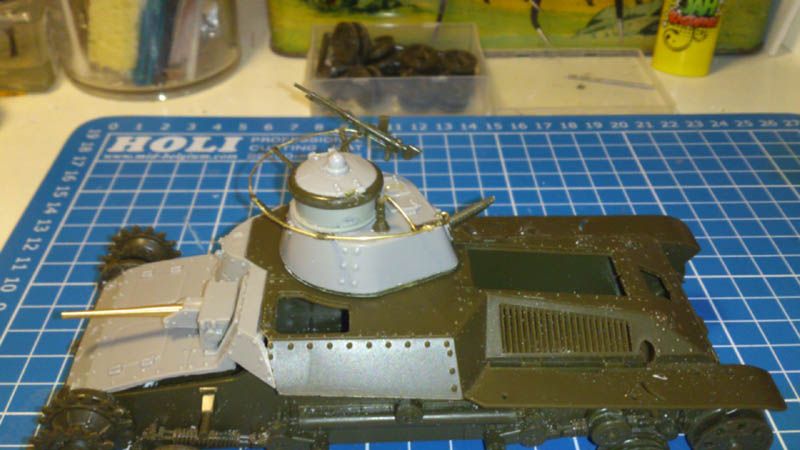

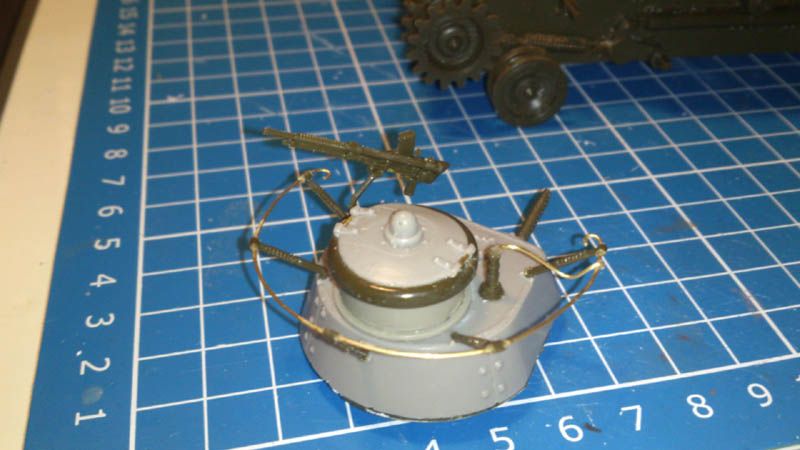

Tornet
Fixar detta i morgon :D

som sagt, holy glipa batman

jag tycker främre resindelen ser sne ut om man ser profilen från sidan. Ska kanske vara så men om man tittar så är även främre luckorna skeva och de ska garanterat vara raka.. värt att kolla upp.
Tycker på bilder av pansaren att den ska vara rak och om så är fallet kommer glipan vara betydligt mindre.

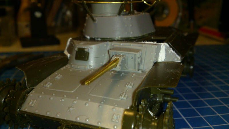

Resindelen var Warpad både i sidled och höjdled. Som en bananböj åt två håll.. Huvudvärk. Har värmt och försökt rikta så gott det går, och satte
limmade dit framplåten med klämmor på plats.. Är fortfarande lite sne, men jag får ge mig.. Syns inte så mycket om man inte granskar den närmare.. Får ha den i en lutande position sen i dioramat så döljs skavankerna kanske lite. Skall fylla i gliporna med putty och försöka få det se mer enhetligt ut..
Har idag börjat med Fruilmodel länkarna.. Ett lika kul arbete som alltid :lol: Sen blir det photoets detaljering (men först putty-bonanza)!
@Robert - Jo, du hade helt rätt, tryckte man ned så glipan blev minimal så såg allt bättre ut.. Men tyvärr inte perfekt :roll:
//Micke

MR-Models är inte den bästa resingjutaren i världen, jag har ett par sorgliga exempel hemma, kan eventuellt fungera som förlaga till scratchbygge av styren ....

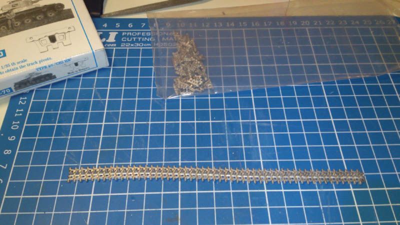

Inte mycket gjort.. Sitter förkyld och pillar med Fruil-tracksen.. Lite blev det gjort ändå.. ;)
Är jag den enda som avskyr larvband?? Måste säga att de monotona delarna av modellbygge är det svåraste att vänja sig vid..
Vad gör alla Ni andra för att göra dessa moment roligare??
//Micke

Lyssnar på musik (fast ingen hetsig musik ...)
Svär lite.
Zen-meditation.
Svär lite till.
Tänker på hur fint det ska bli när det är klart.
Svär lite igen
Letar på golvet efter tappade länkar (och svär förstås).
Sätter på fläkten eftersom det luktar svavel av alla känsloyttringar ....
Pillar dit de sista länkarna och känner mig nöjd :-)
Med lite rutin och kreativitet (på svärandet alltså) så brukar det gå bra ;-)
/ Robin

Jag brukar sitta i TV rummet (i fåtöljen med en bricka i knät), med TV:n på när jag pillar med band. Då kan man ju vara lite mer "social" med familjen samtidigt som man gör det. Tiden går lite fortare då, fast TV:n hör man mer än ser så klart :-)
